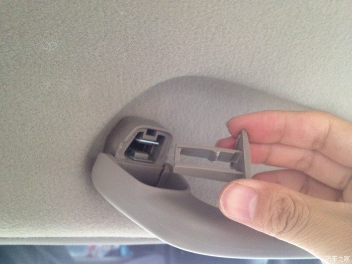

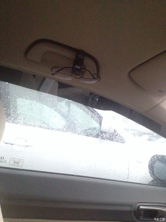

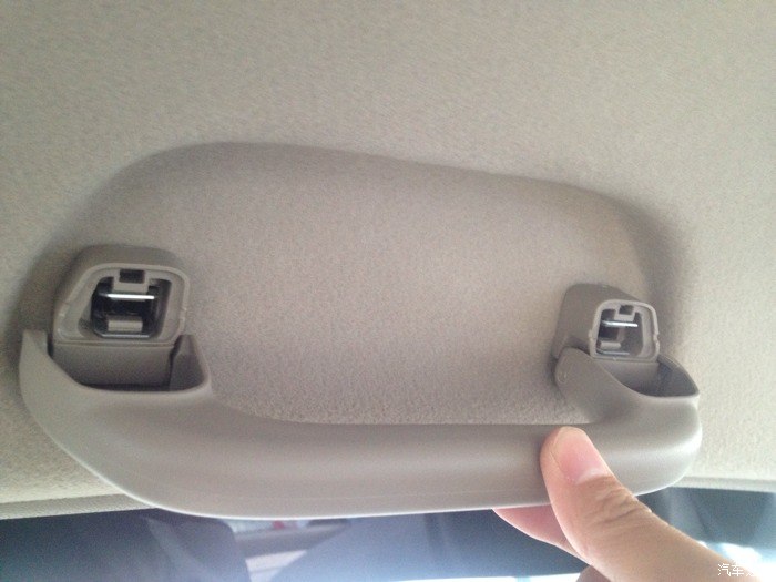

不知大家的眼镜放在哪儿?我的眼镜以前放在驾驶位拉手上,可总觉得不雅,而且进出车门头总会碰到,有天逛思域坛子,看到有位车友安装了眼镜盒,便决定自己也试试
以前眼镜是这样滴

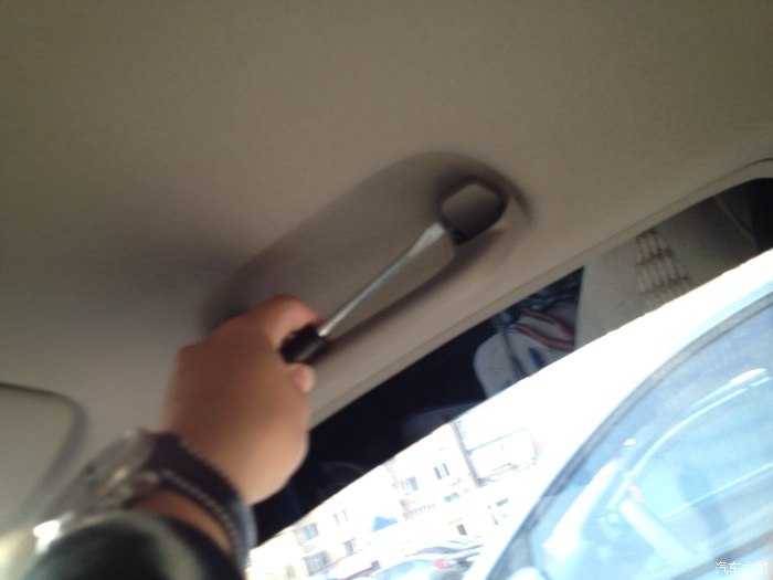

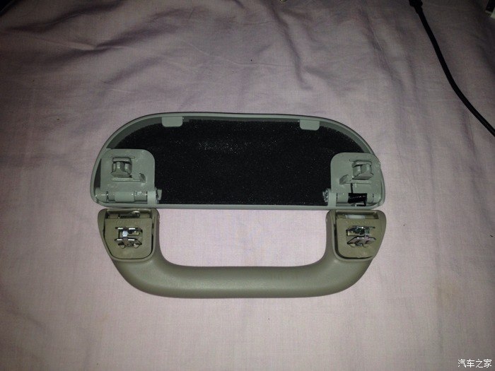

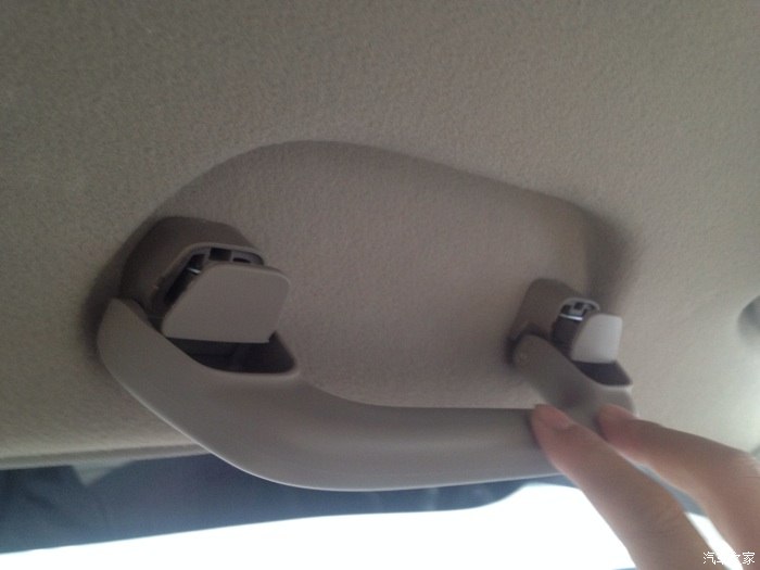

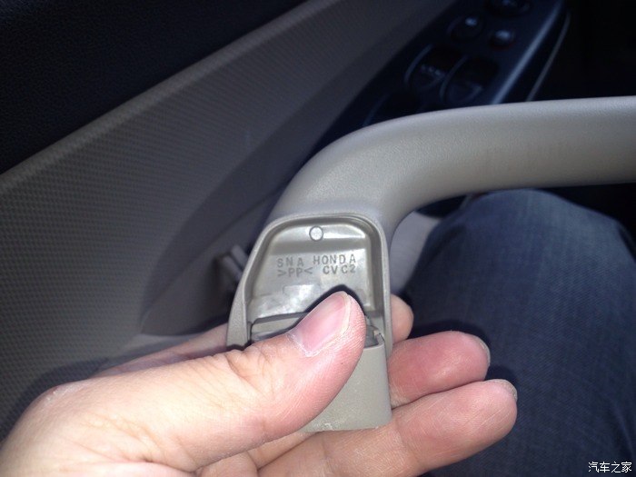

用平口螺丝刀翘开

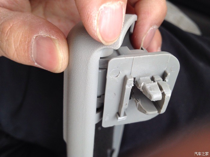

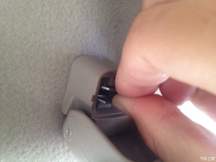

用手指捏住金属挡片 把手就下来了
做工比较精细

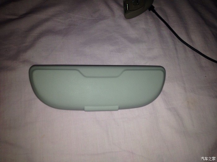

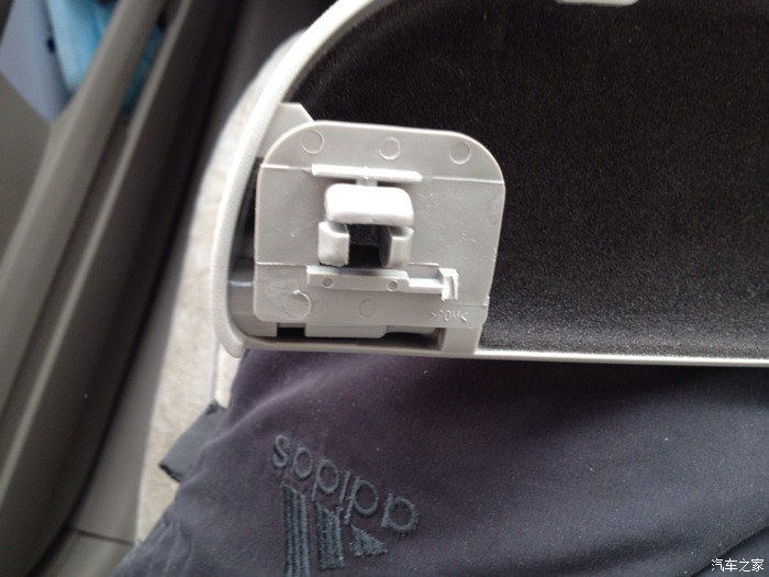

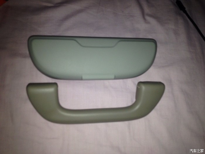

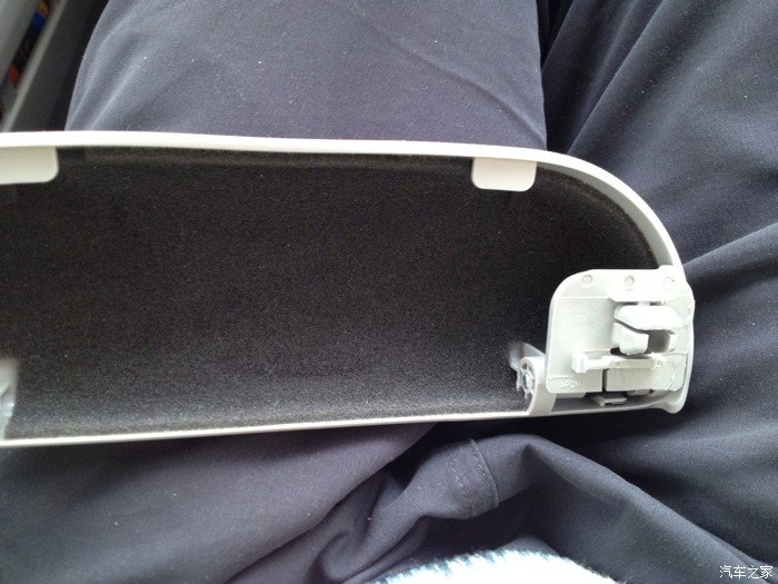

思域思铭都没有原厂驾驶位眼镜盒,所以借鉴思域车友的贴子,X宝淘来铃木灰色眼镜盒
做工说得过去
思铭内饰到底算黄色还是灰色呢?
有些色差,不爽

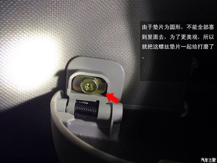

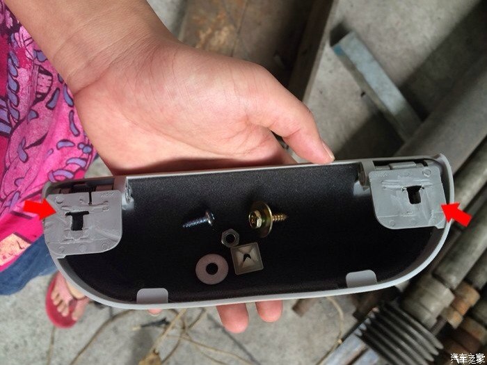

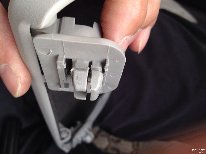

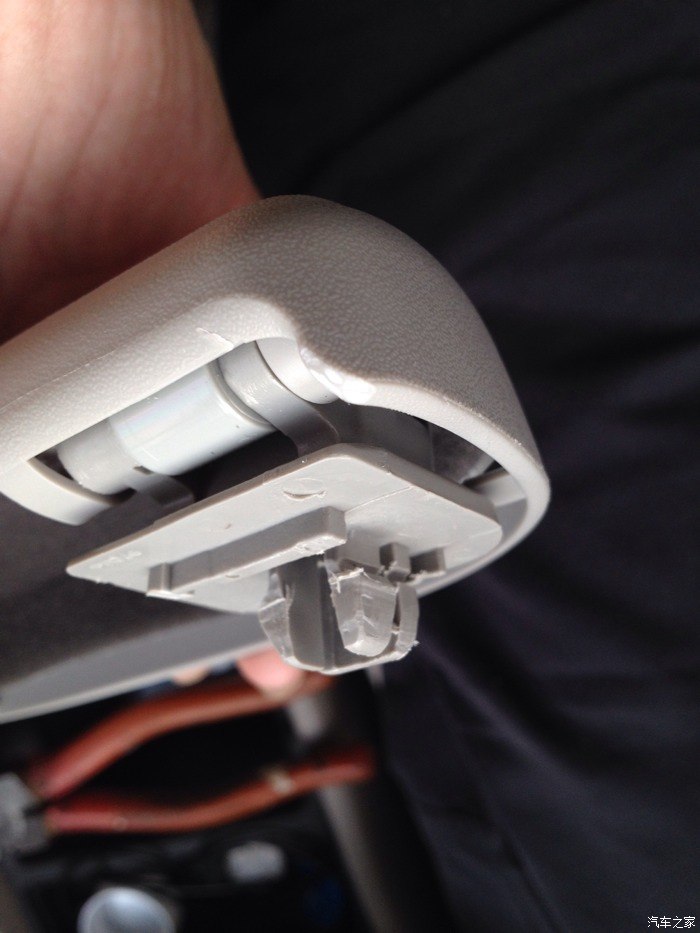

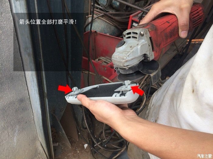

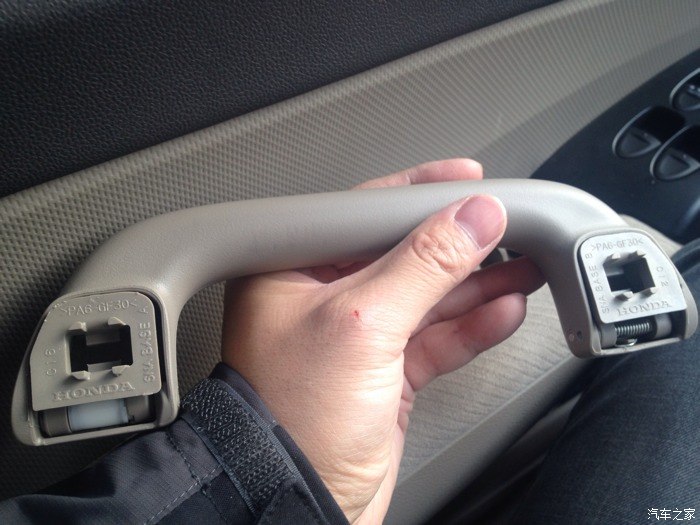

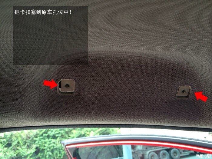

上面四张是借用思域车友的图片,他觉得眼镜盒与车的孔距不符,是用卡扣再把眼镜盒卡扣磨平用螺丝固定。但需要单独配卡扣,成本略高,且我也没有那么多工具,所以自己琢磨出另一种方法

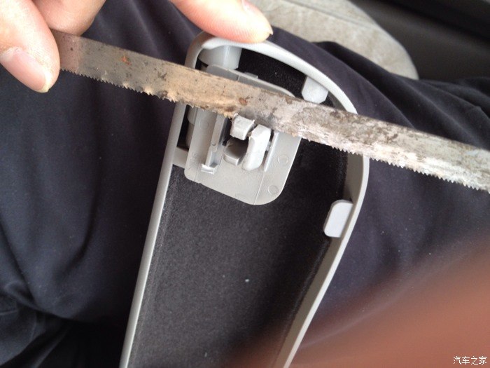

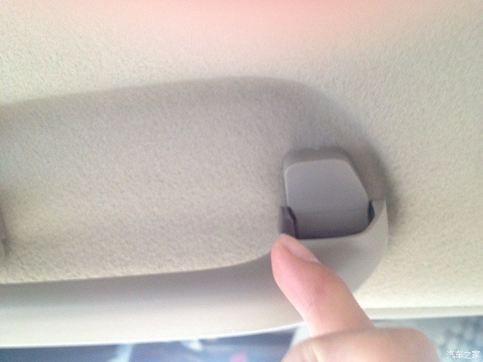

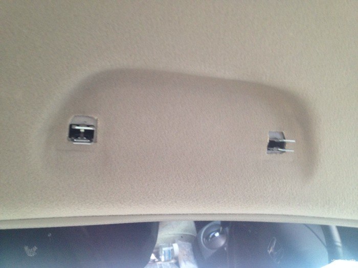

用小刀片和钢锯条反复打磨眼镜盒卡扣,直到与车上孔距基本相符

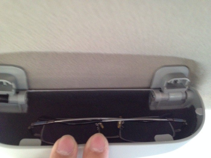

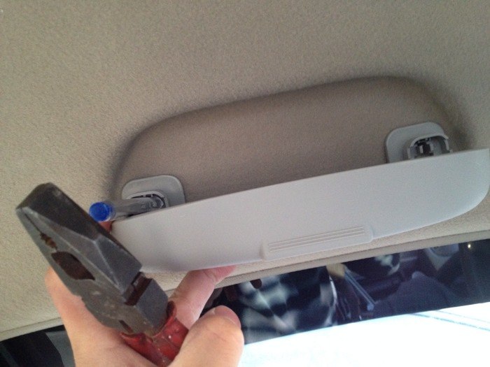

用钳子把眼镜盒钉入,中间用根笔管做缓冲

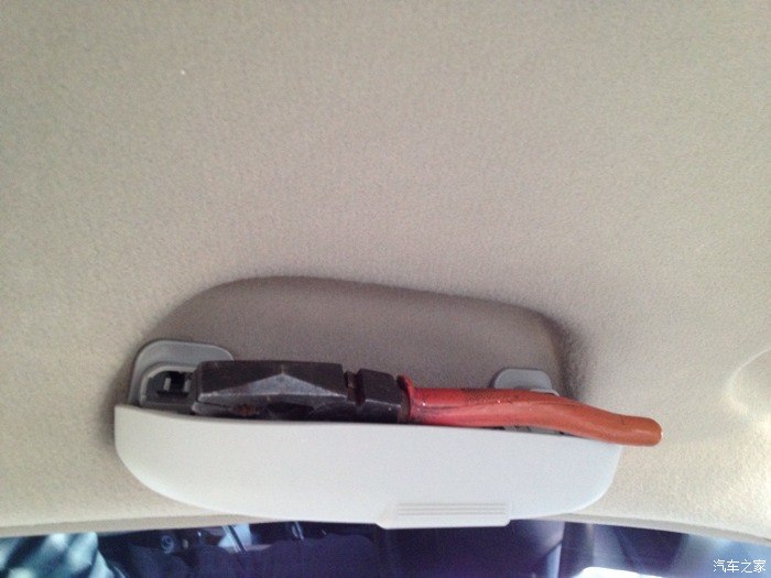

怎样,非常牢固,钳子放里没事!

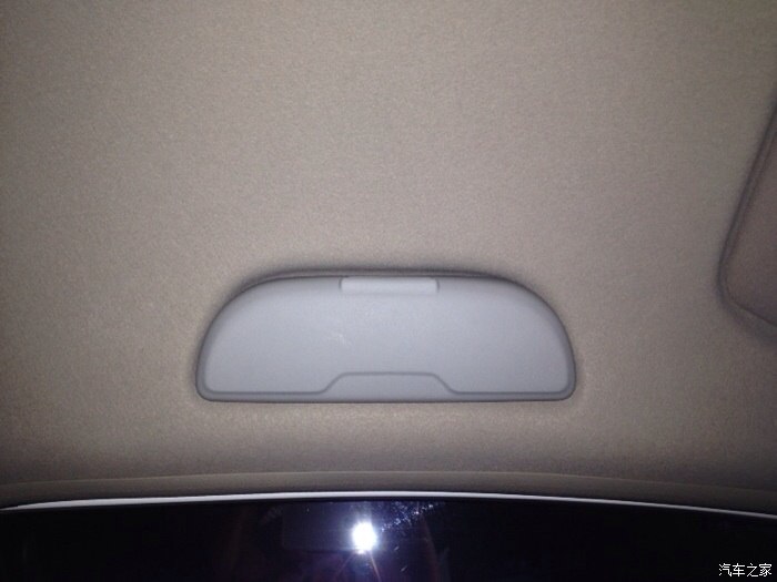

眼镜归位!
怎样,除了有些色差外是不是很完美?

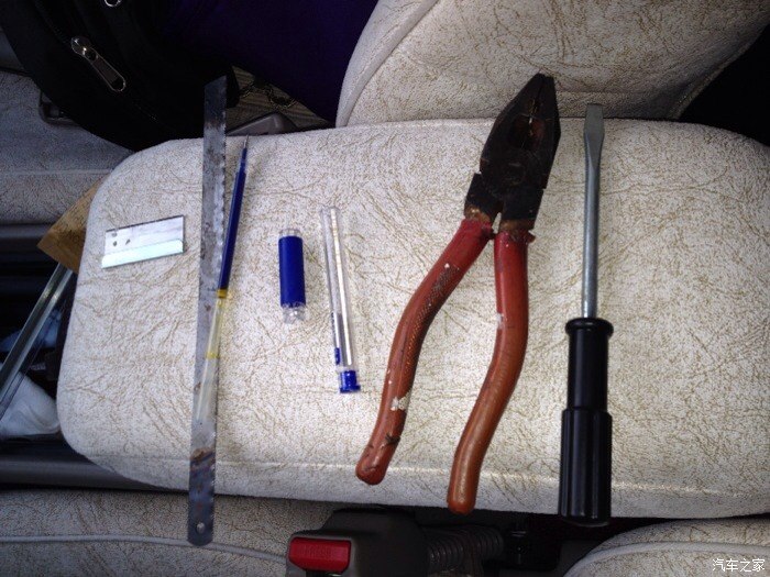

本次作案工具,基本上都是家家必备品
