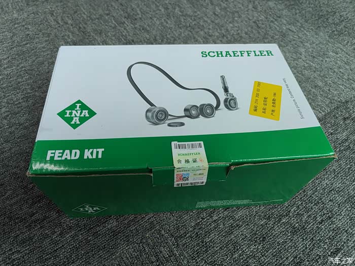

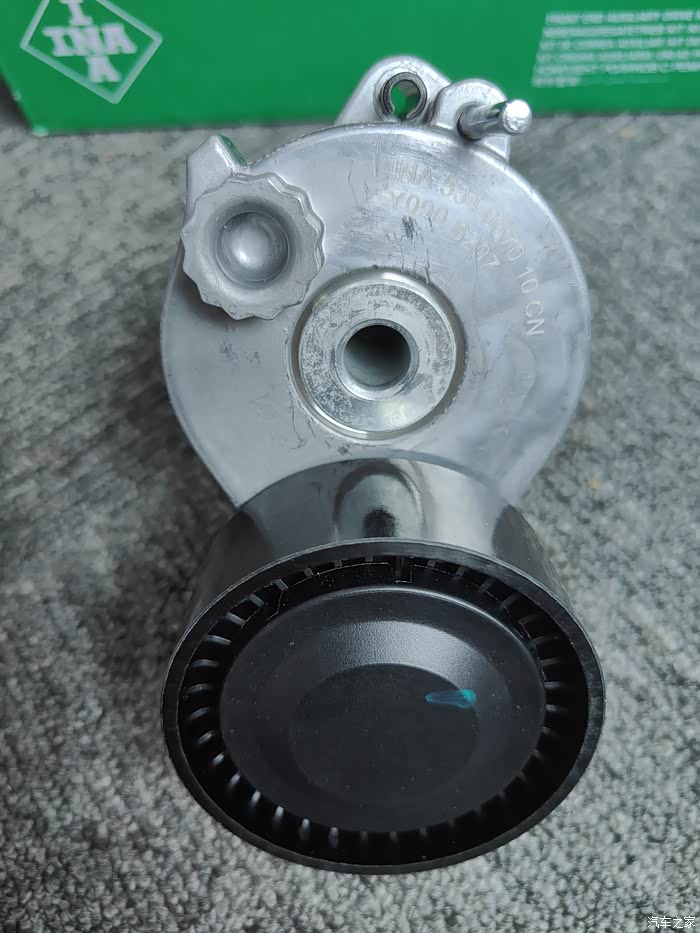

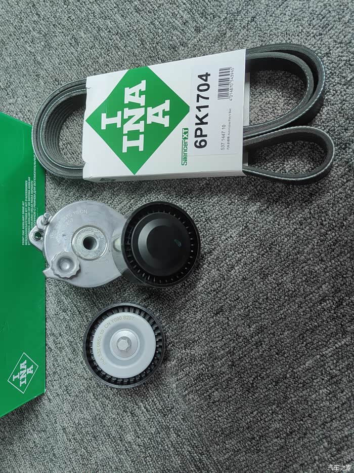

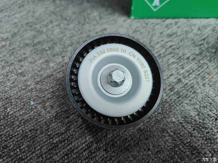

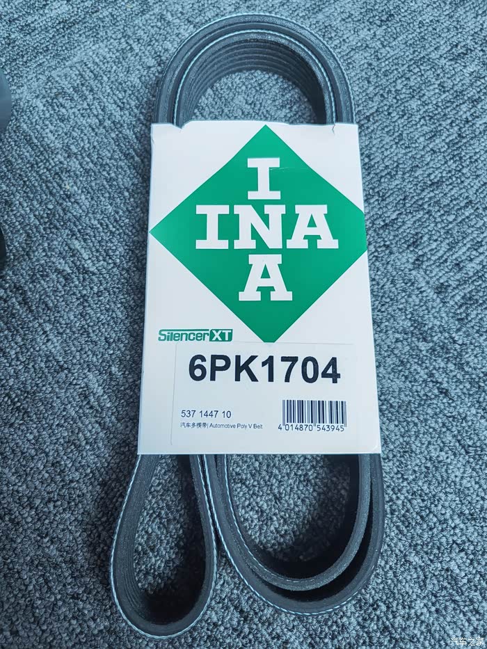

德国舍佛勒旗下INA品牌,惰轮120 皮带180 涨紧轮360

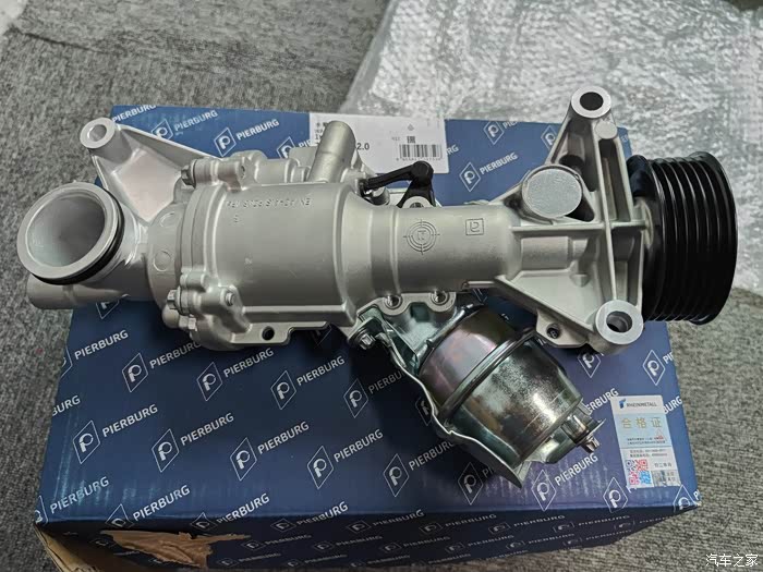

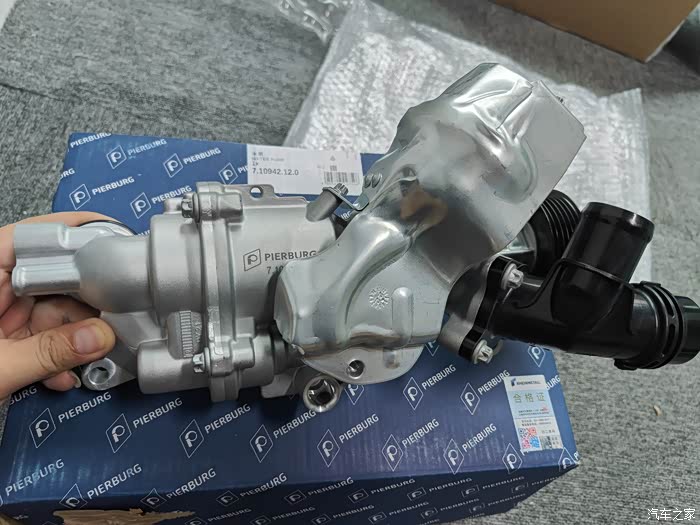

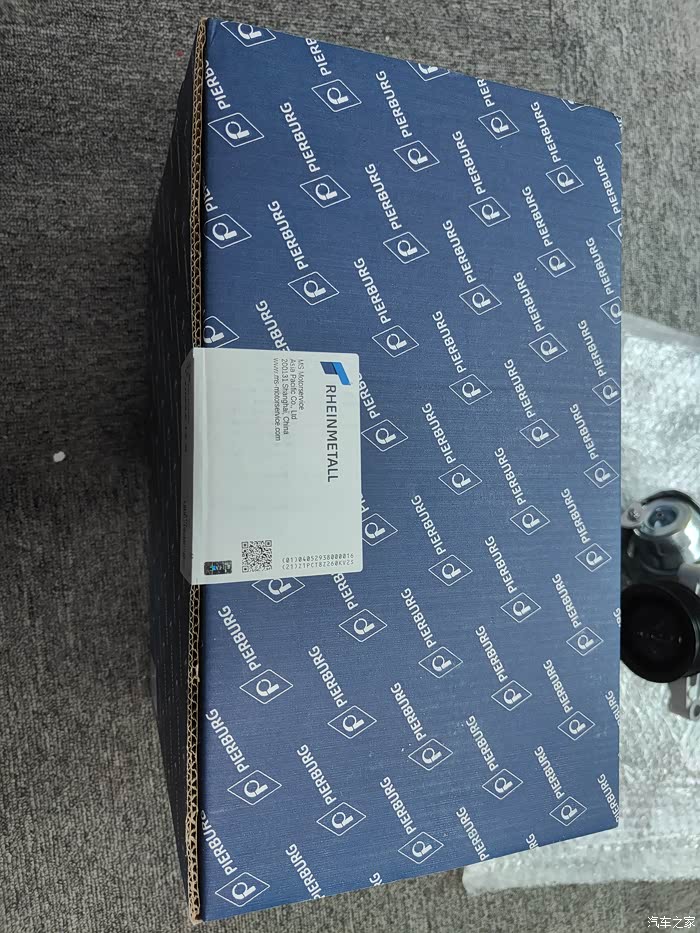

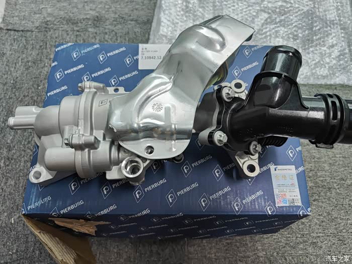

某宝买的皮尔博格的1050,隶属于上海梅施汽车配件有限公司

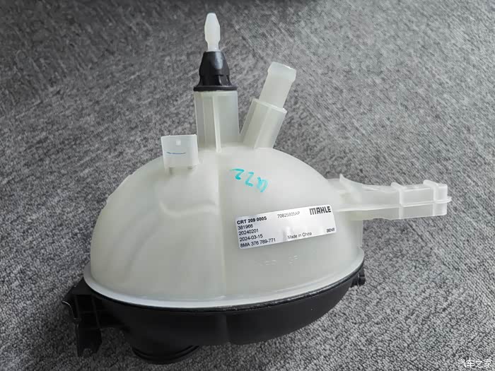

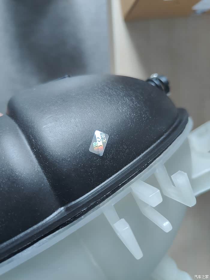

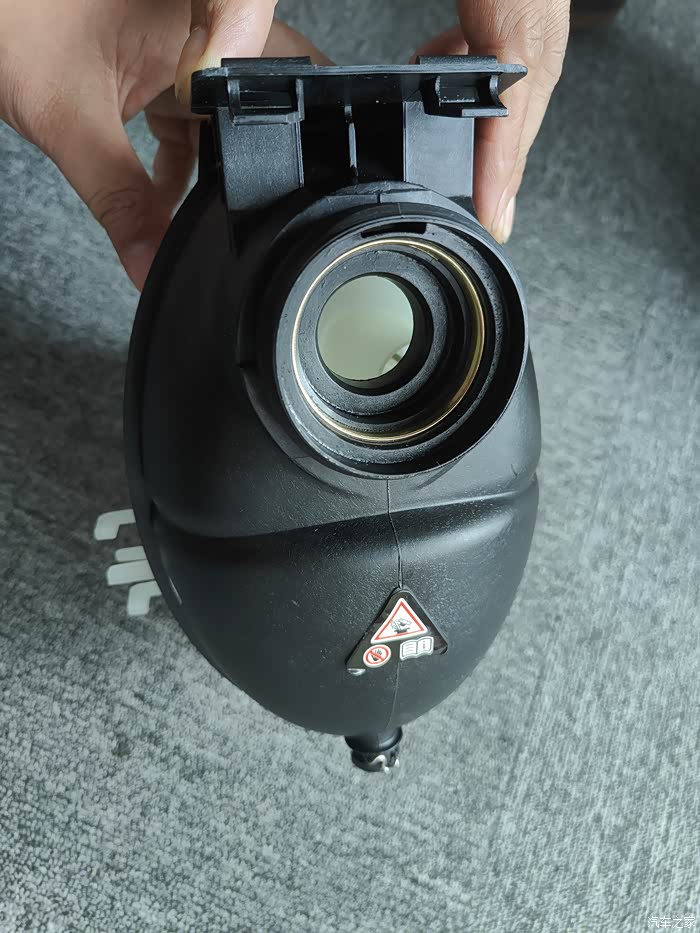

某宝买的,马勒贝洱的 260

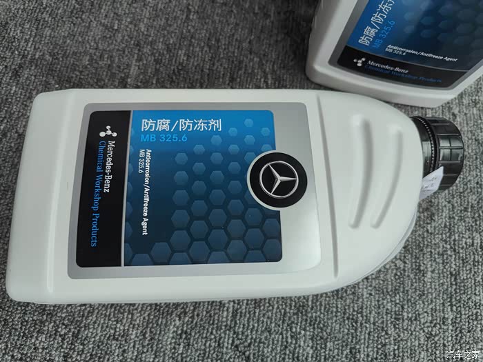

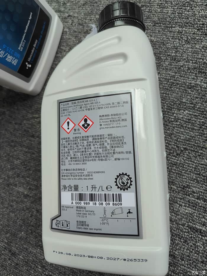

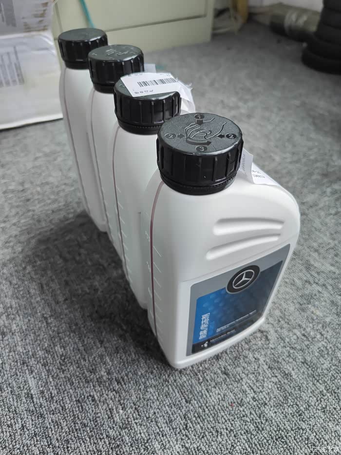

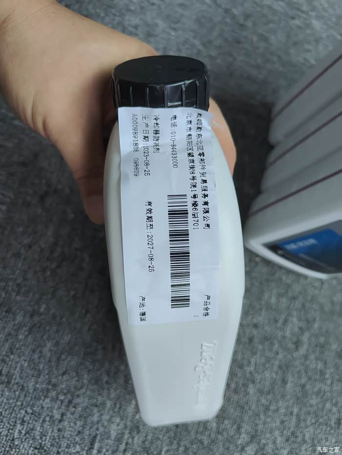

某东买的65/瓶红色的

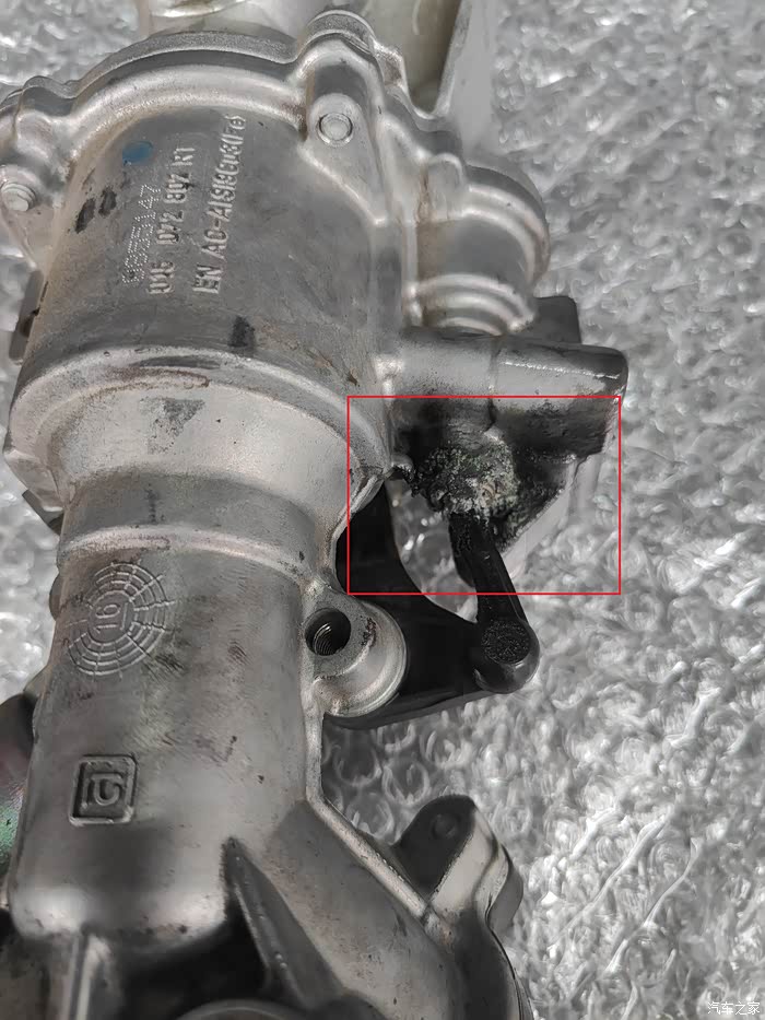

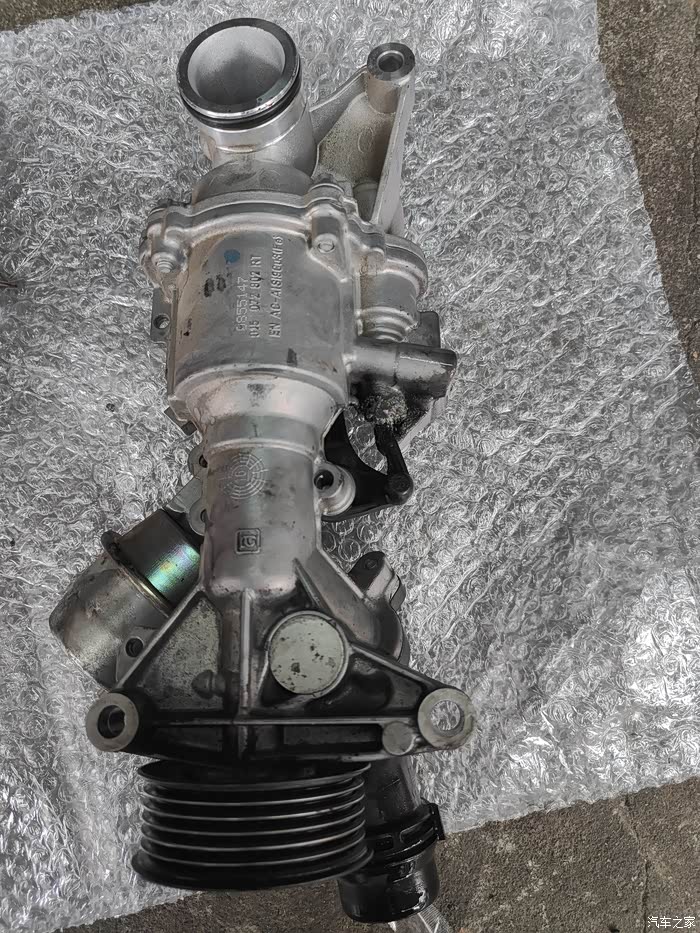

拆下来旧水泵,有明显的防冻液渗漏结晶,还好不是太多,控制流量的连杆已经抱死。
14年4月的260,去年修车师傅说水泵声音有点大,刚好今年满10年,就想着把防冻液,水壶,水泵都换掉,顺道吧涨紧轮,惰轮,皮带 也一起换掉。 先找了奔驰专修的师傅报价,加上工时一起要5000块,想省钱就自己买了配件找地方更换。
皮带,惰轮,涨紧轮 660,水泵1050,防冻液260,副水壶260,熟人汽修厂不是专修奔驰的,工时费420,三支纯净水,一共花费2650左右。买配件一定要小心,跟卖家说要带防伪码没有拆封的,回来一定要查询真伪。
