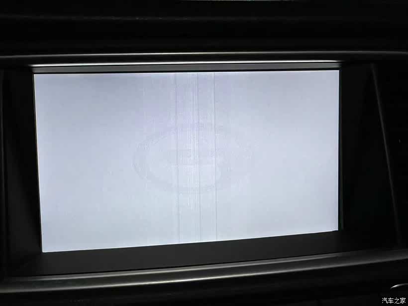

原来的主机是德赛西威的,8寸电阻屏居然花屏了,我去

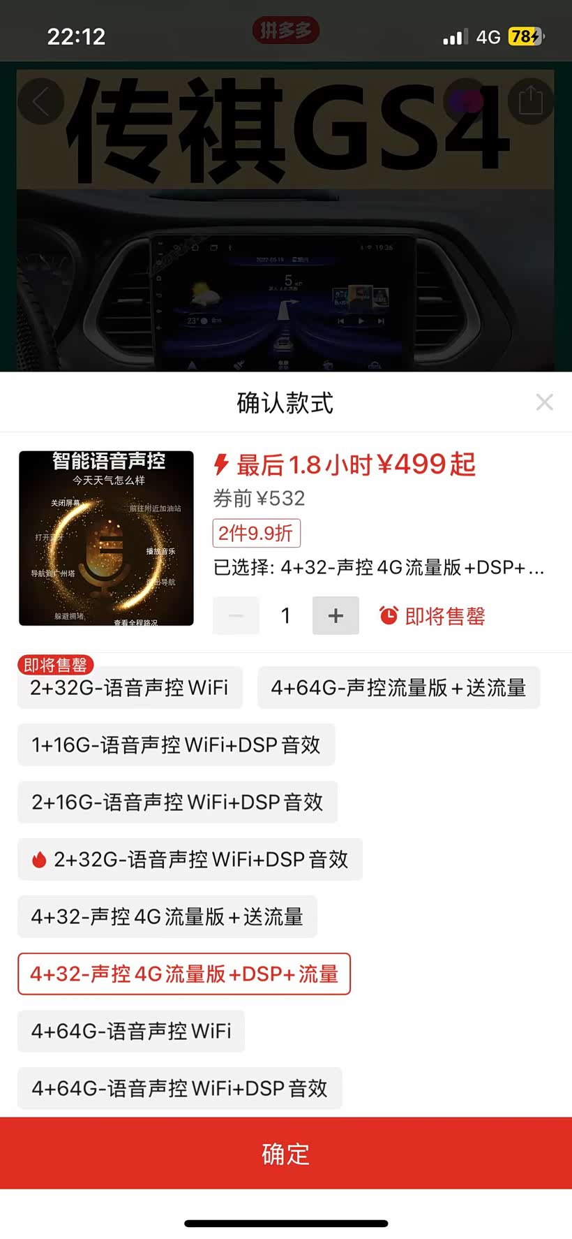

在拼××上淘个500的10.2寸安卓大屏上去,带流量卡,DSP,语音控制,后视720P,还真的6
换货后寄的主机是6+128G的,速度流畅,实惠!

花成这样,一个广汽G水印
有时能开,也是1/3花的
看上了这个
开买。结果第一次来的主机怎么设置机型都通讯不上充电页面,退换货。

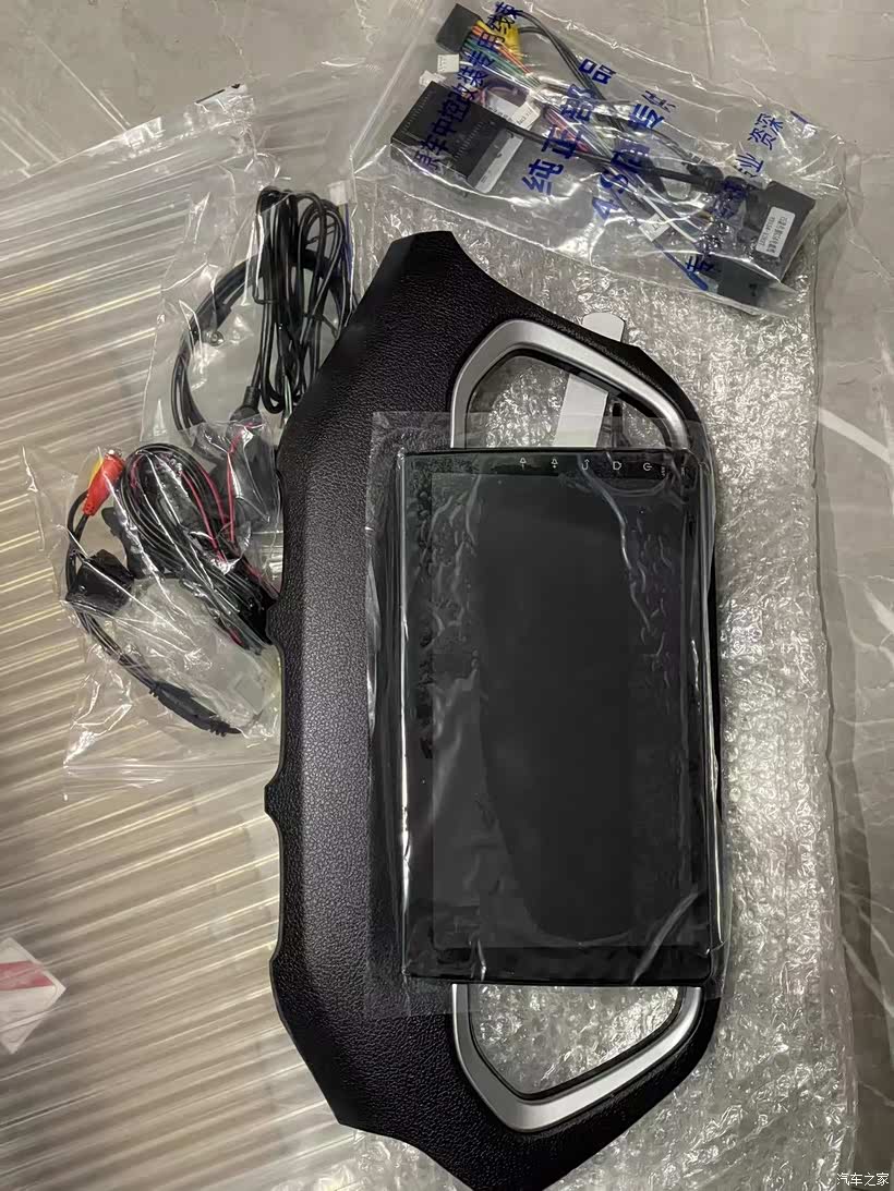

到了,长这样
一堆的线,无损对插,还兼容原来的U***插座,但是GPS接口不同,加上4G天线,重拉

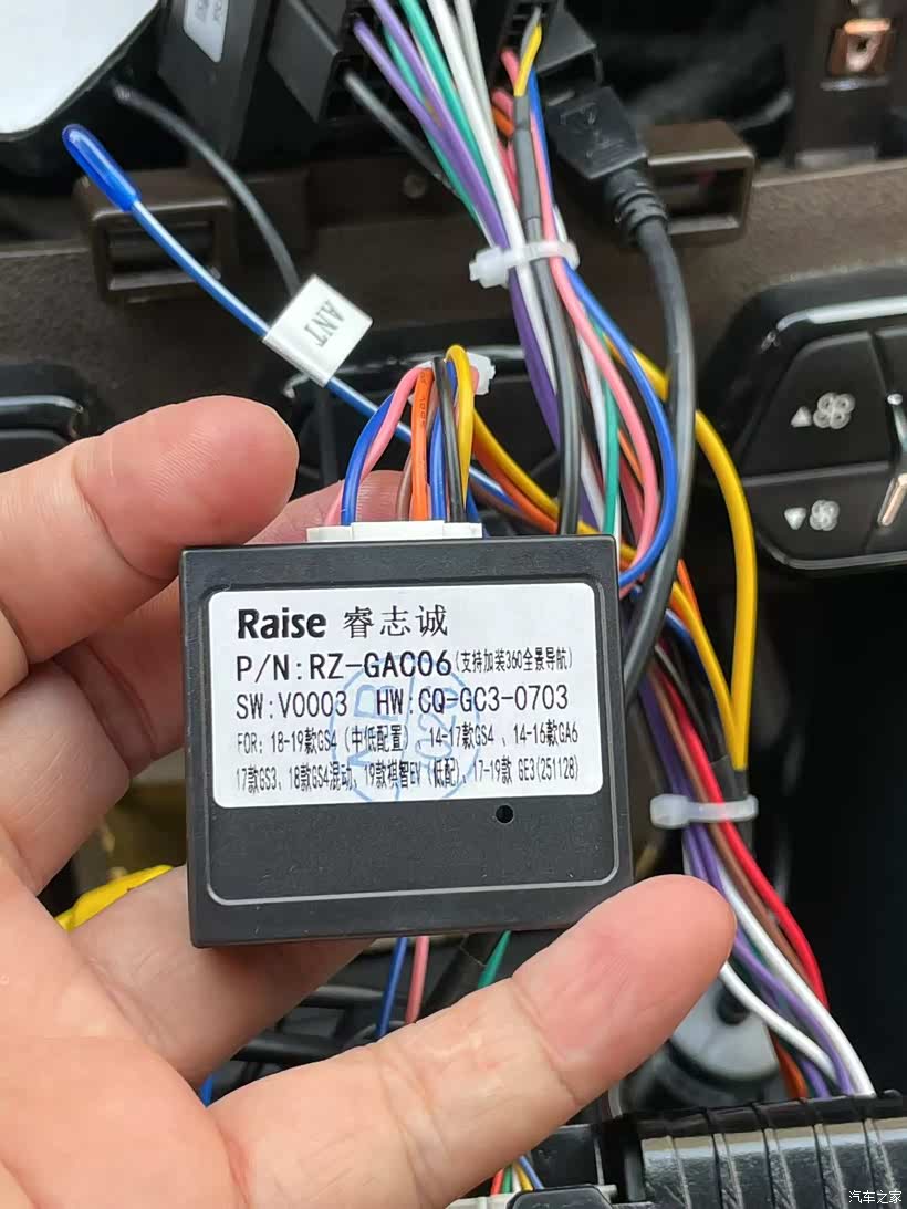

协议盒子,用来通讯的,读取空调、充电时间设置等

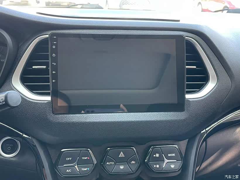

装好后

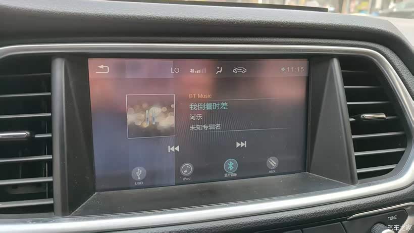

音乐播放页面

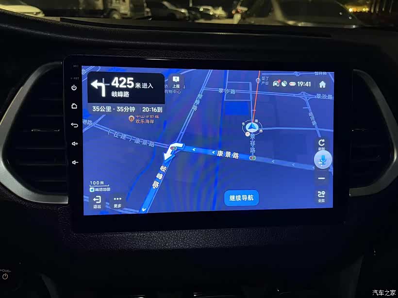

高德地图

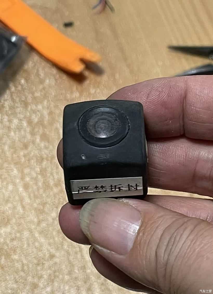

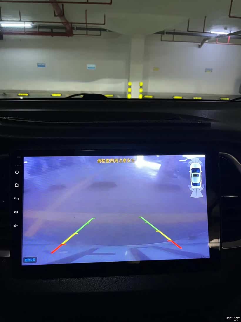

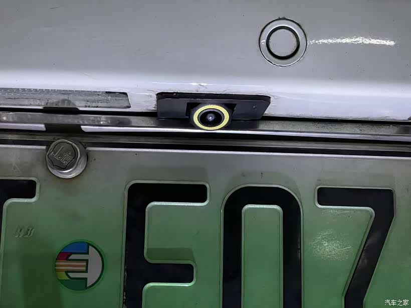

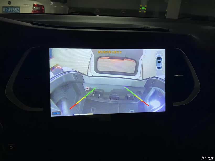

原车摄像头的垃圾画质。开始还不识别,原来是要选择制式的(原模拟25帧N制),新的720P数字
剪换下来的原垃圾头,直接扔。接3根线,12V(红),黑为地与信号地共一根,黄或蓝为视频线
简单放置,测试一下

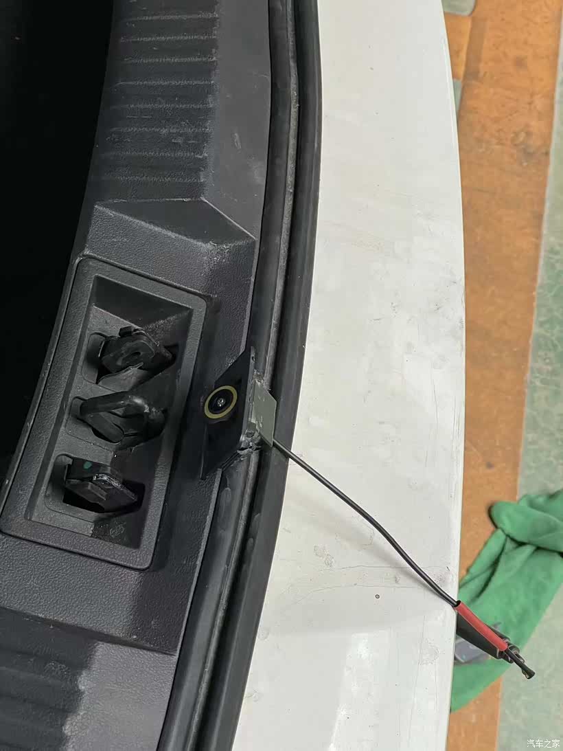

一次性成功了,把拉缩保护管烤好
新摄像头真的帅

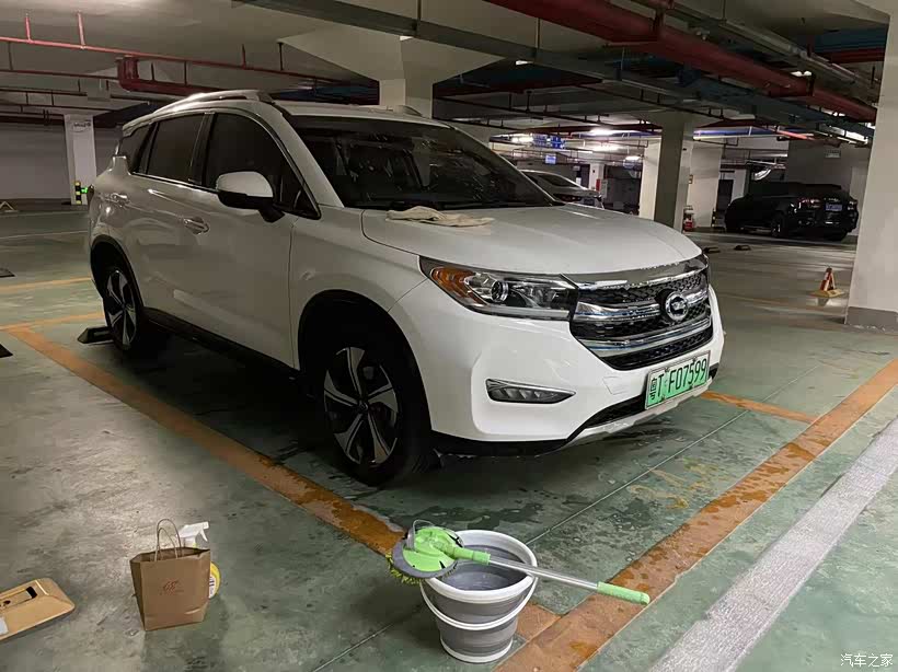

给第7年的老车洗个白白

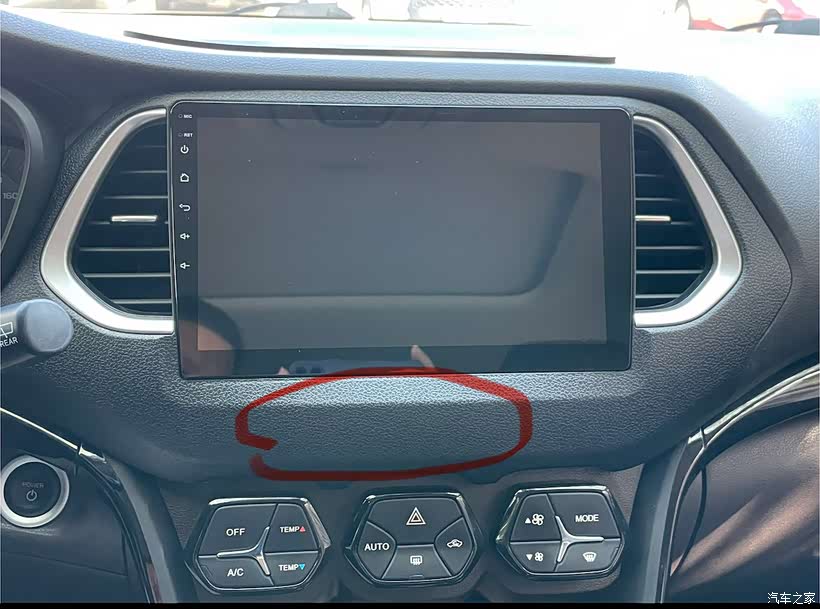

这个外观……中间太多空档了,应该搞个酷贴纸装饰一下
