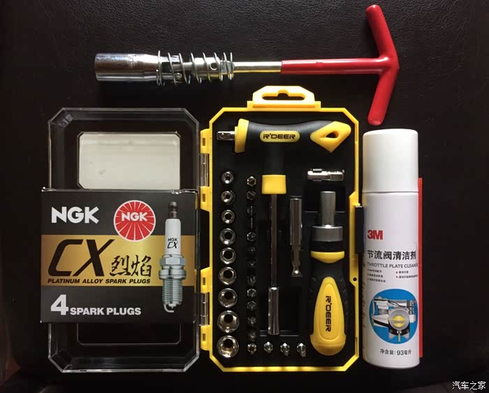

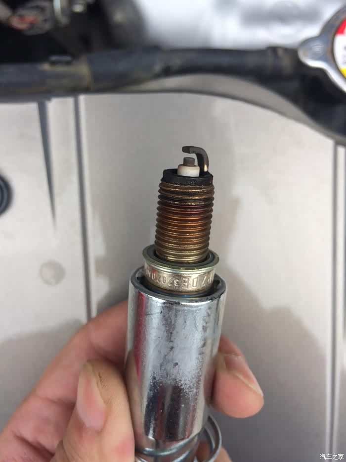

最近感觉点火后,发动机抖动及怠速声音变大,考虑换火花塞和清洗下节气门,网购的火花塞4个将近一百块送16mm拆火花塞工具

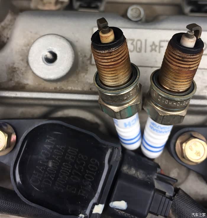

气门盖罩的拆卸比较容易,这里没有拍照,只需10mm六角套筒即可
换下的火花塞

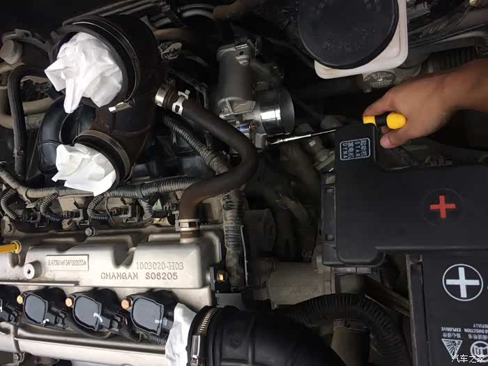

用纸巾堵住各个空气进气口,拆卸节气门需要8mm六角套筒,共4颗螺丝,切记夹在节气门上的传感器,安装好后记得插回去,不然启动困难,无法轰油。

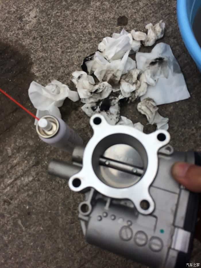

拆卸下来的节气门

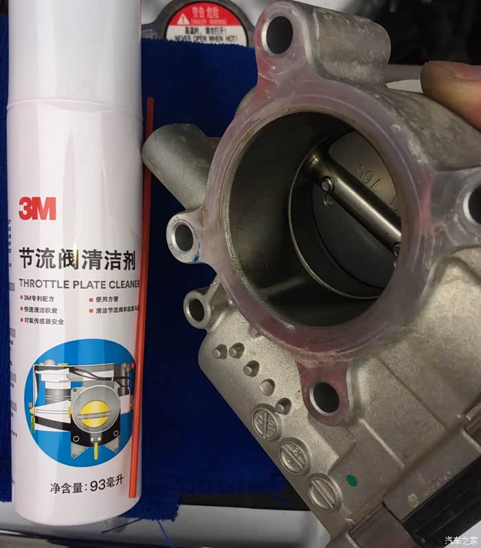

乱喷一通,用纸巾擦干净

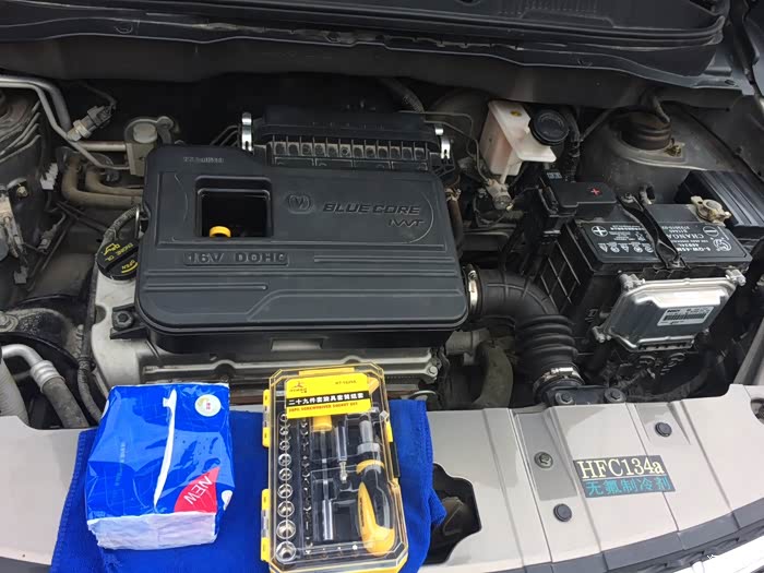

安装回位
搞定!
打火启动后,怠速情况确实安静许多,没来得及路试,先发到这里啦
