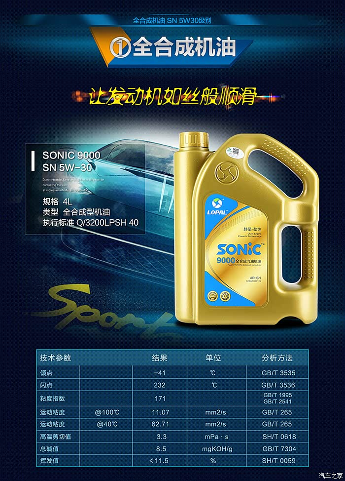

先晒下主角:龙蟠Sonic9000 5W30全合成机油,马勒机滤。
工具:坡道、千斤顶、机滤扳手、简易工具盒、手套。
53733公里,距离上次换油已经有八千,上一锅是昆仑天润0W40全合成,按机油试纸的表现还能再跑两三千。由于经常跑高速,稳妥起见换掉,再有就是刚买的换机油机滤工具比较新鲜,最关键其实是比较期待国产油龙蟠的表现。
关于龙蟠这桶5W30,据说与美孚1号配方类似,100℃的运动粘度11.07,单纯看参数还是不错的。在我之前做的冰冻对比试验中,龙蟠这款油结果很满意:http://club.autohome.com.cn/bbs/thread-o-200200-49665947-1.html
龙蟠Sonic9000 5W30参数

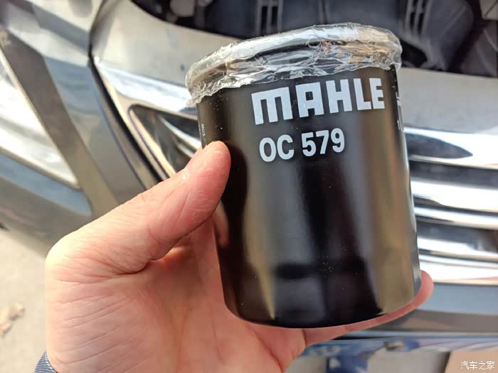

关于马勒机滤,论坛里有大神做过拆解,属于性价比比较高的一类,帖子链接:http://club.autohome.com.cn/bbs/thread-o-200200-49319921-1.html,单论品质,肯定是曼牌的更好,这个我也做过外观对比:http://club.autohome.com.cn/bbs/thread-c-927-49436740-1.html

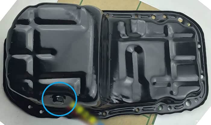

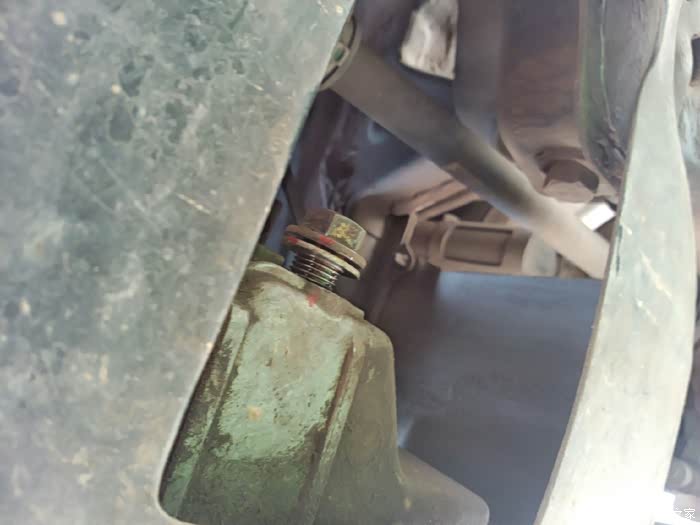

关于抽油干净还是放油干净,论坛里争论了很多,其实这事儿很简单,看看放油口的位置就知道了,比如下面三菱4G15发动机的油底壳,放油螺栓距离底部还有段距离,这样的抽更干净。473发动机的放油口基本接近后侧底部,因此用坡道这种倾斜一些,放的非常干净。
说实话个人倒不是很感冒是否抽或放的彻底,残留的那一丁点东西根本没有什么影响,实在不放心的可以用清洗油。
4G15发动机油底壳,可以看出放油螺栓距离底部还有一些距离。
473发动机油底壳,基本在最底部。

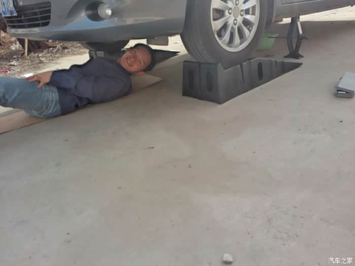

闺女对坡道大爱啊。
爱不释手。
当滑板玩儿。

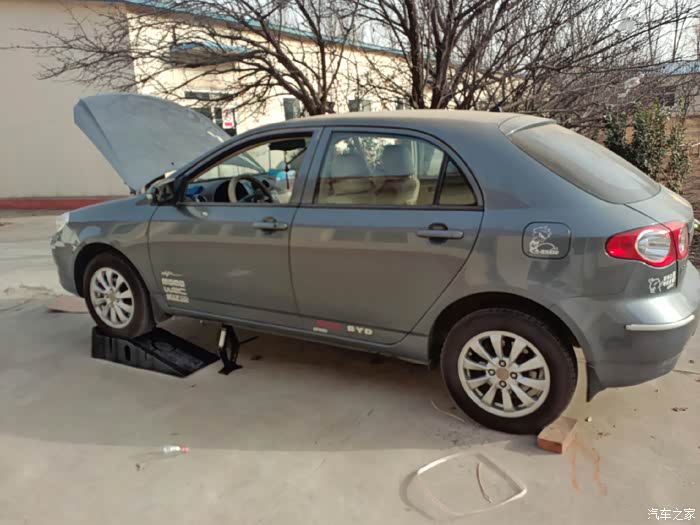

先将坡道摆好,启动,上坡,摆好千斤顶。
必要的保护还是要有的,这次先用千斤顶,后期间考虑买两个安全支架。
怠速运行一段时间下,好让机油达到最合适的温度。
小R的离地间隙有170mm,底盘下的空间还可以。

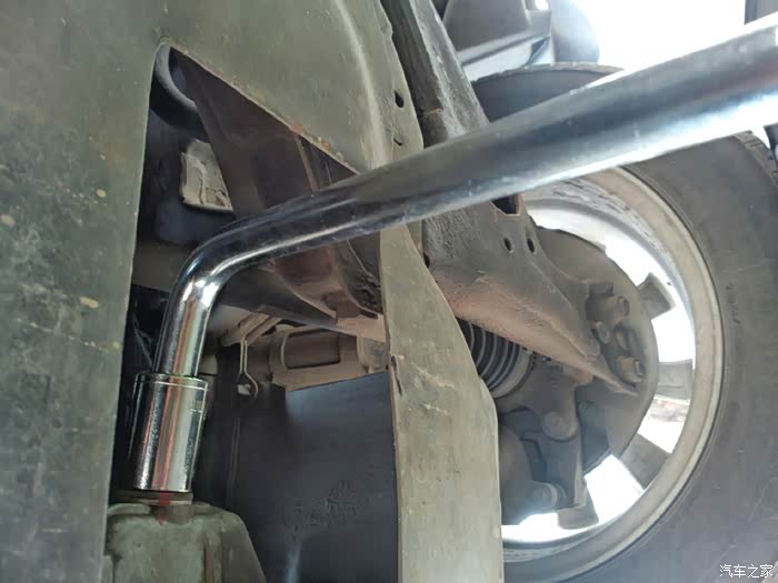

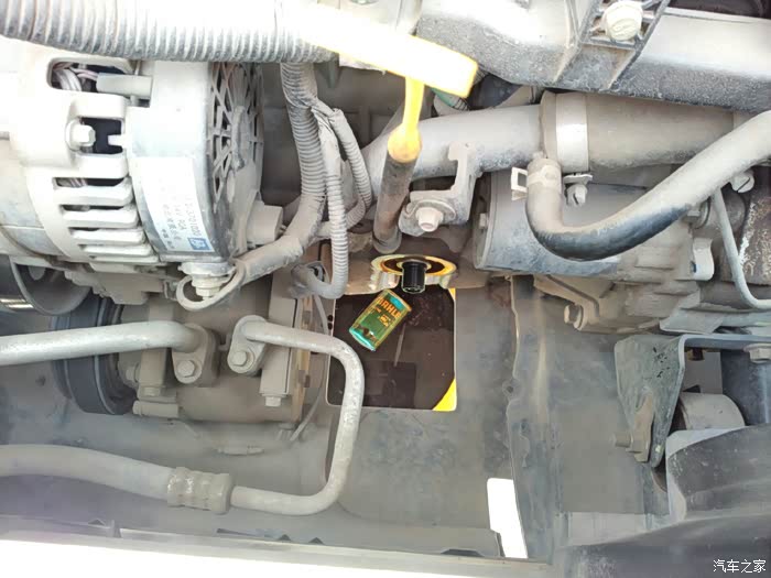

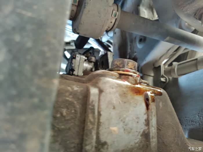

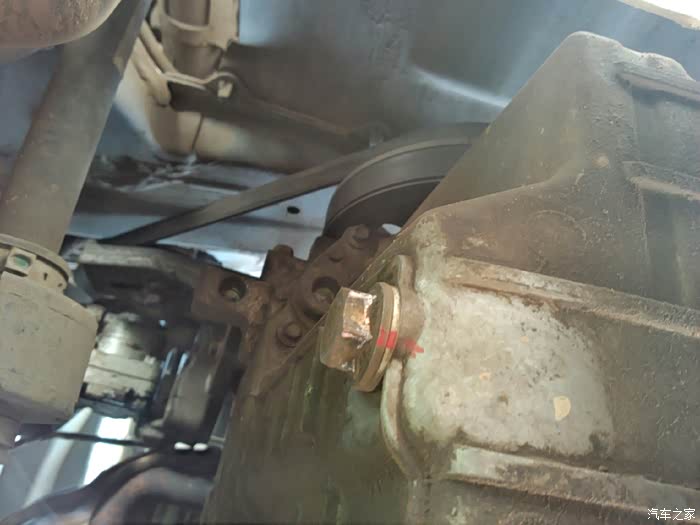

放油螺栓。上次博湃保养还划了线,果然很专业。
工具虽然简单,但很实用,用17mm套筒。博湃保养时候拧的略紧,费了挺大劲才拧开。
放油螺栓快拧下来了。

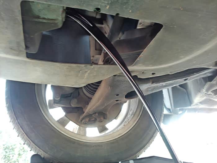

放油开始,第一次用有点紧张,放油螺栓还掉在盆里了。
看着机油这么一点点流下来。心里老爽了。

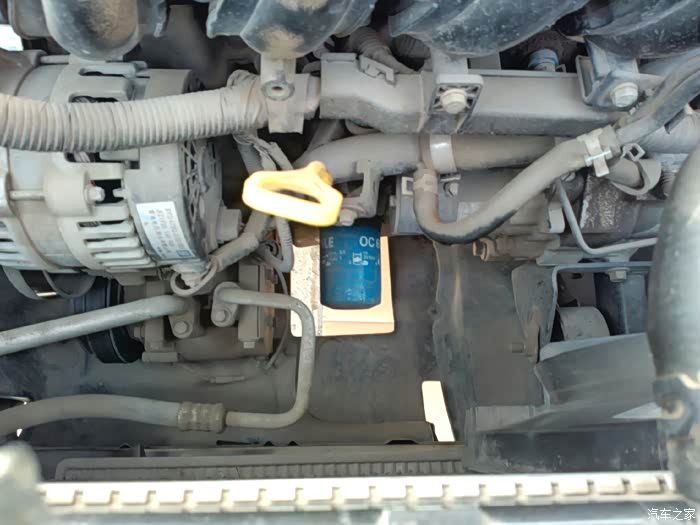

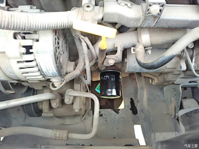

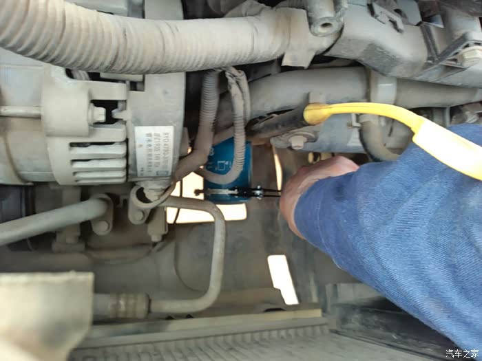

放完机油拆机滤,很轻松就能扳动。
还是有点毛躁,机滤不小心掉盆里了。

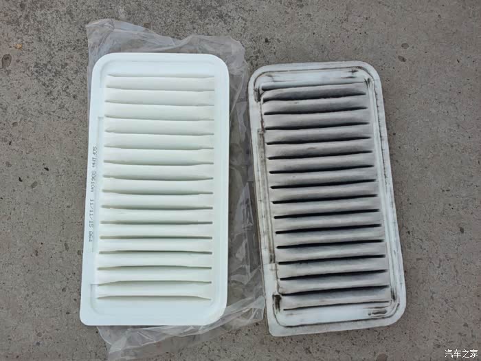

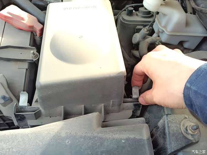

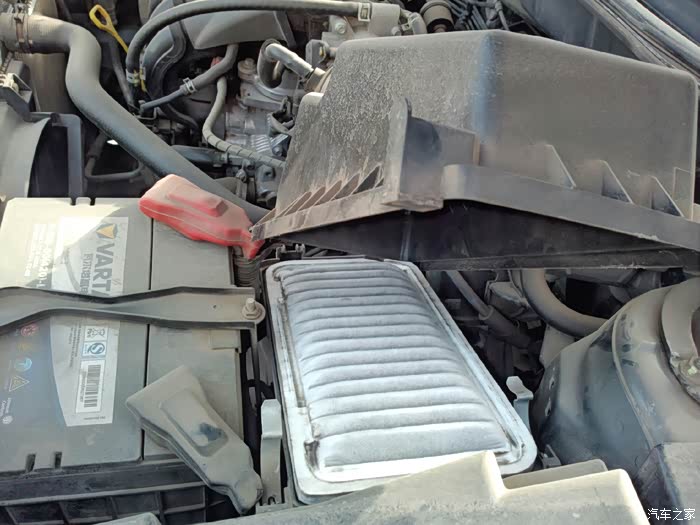

趁着滴油的功夫,把空气滤芯换了,这两个铁片扳开就能打开。
扳开后,看到旧的空气滤芯已经很脏了。
新旧空气滤芯对比。

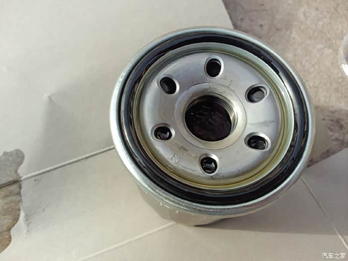

新机滤来个特写。咱也不是什么高端车,保养手册也没力矩要求,所以就按机滤扳手卖家说的,凭感觉来吧(马勒机滤壳体上标明拧紧力矩是18牛米):
1)首先用机油涂层机滤的橡胶密封圈;
2)用手把机滤拧上机滤底座,到开始受力,用机滤扳手拧3/4圈即可;
3)用手把机滤拧上机滤底座,开始受力到手拧不动的程度时,用机滤扳手拧1/4圈即可;
4)机滤不能拧的过紧,以免密封圈损坏渗漏,或者下次拆装不便。
安装新机滤前,先在橡胶圈抹点润滑油。
装上了,满满的成就感,这里说明下,用这种通用的机滤扳手很难拧的特别紧,拧到后来就开始滑动,也算是防呆措施吧,哈哈。
滴了大概十分钟,基本滴干净了,把螺栓拧好。

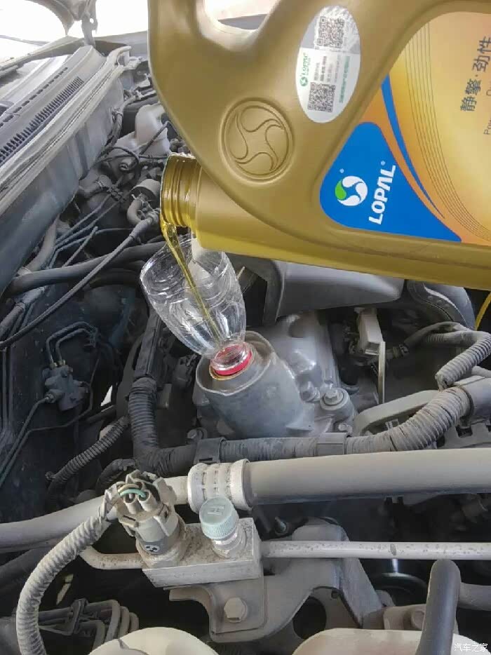

然后倒入新机油,这个激动啊。矿泉水瓶子剪个口刚刚好,最关键是非常稳。

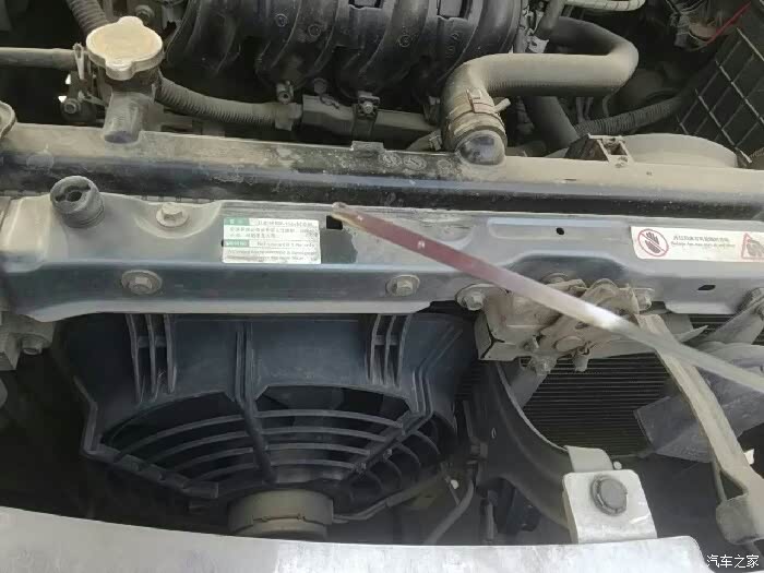

比亚迪官方手册要求加的量是3.4L,这个加3L后就要抽机油尺看一下。3.3L左右,刚好到刻度中间。
搞定,打火启动,心情澎湃。

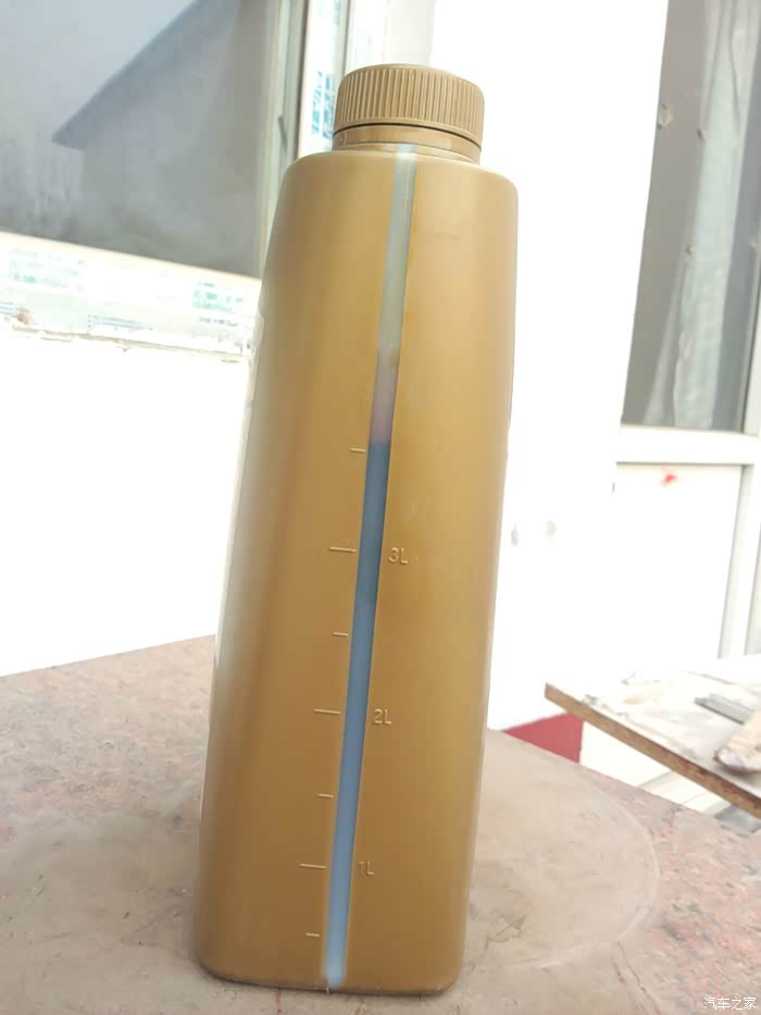

这款油标称是3.76L,看刻度是3.5L,脸盆里剩点儿,还有之前做冰冻试验用了点儿。
