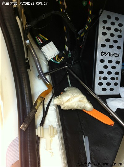

    之后的几天天气不好一直没敢开,用车套把小飞套上。到天气好了后就开始自己动手维修,把天窗打开,检查发现天窗的四个角都各有一根排水管,用矿泉水瓶接满水往天窗的右前的排水口倒水,测试排水情况,发现排水顺畅;再测试左前方的排水口,问题发现了,水排不下去,水都积在连接排水管的水槽上,积满水槽后就会溢出,从天花上滴到驾驶座上。判断估计可能是因为是树叶或其他尘土之类的东西把排水管堵了,就用另一根管子接上排水口吹气,结果吹不动,堵得很死;之后又用一根铁线往排水管里捅,铁线捅进去的长度差不多要到下排水口时就捅不动了,再从下水口往上捅,捅进去15cm左右时就捅不动了,被堵的很死,到底是什么状况???没法啊!只能拆开饰板把整条排水管拉出来看个究竟,一看发现原来是水管在靠近下排水口上的一段折了,导致无法排水;本来想把整根排水管更换成新的,后来发现拆这个水管不容易,靠天窗的这一端要拆顶棚才卸的下来,这么大工程就算了,另想办法;看了下,发现水管折的那一段已经硬化了,无法自然拉直;就找了一根硬管子(家庭装洗洁精的吸管)插进排水管里面,大小刚好可以插进去,硬是把折了的那段排水管恢复成直的圆的;之后就倒水测试了一下,排水非常顺畅,并没有因为这一小段的直径小了而影响排水,就把排水管安装好,问题解决。
    总结了一下原因,出现这个情况纯粹就是因为车辆装配质量不过关造成的;在没有确保排水管是直的情况下就填充发泡胶(这点还是可以看出来小飞在隔音方面是有努力的),新车时因为管子比较软,所以水还是能排的下去,时间长了管子老化了就折的很厉害,最后就全堵了!希望厂家看到后会改善以后的装配品质!
