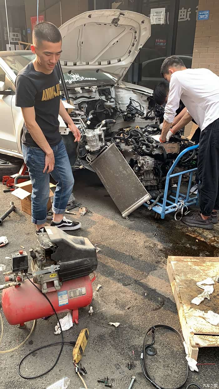

发动机到的第二天,已经开始拆下原车发动机,把1.4T的机器装好位置,《这个地方其实建议有地方放的话,最后再上车就最好,因为后期要走线啥的比较麻烦。》因为不是在修理厂,改装店弄。完全在我们轮毂店门口搞的。所以设备简陋。两个千斤顶,一个拖板车  就完成了拆装发动机的工作。

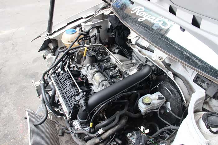

这里装的时候发现进气歧管里全是机油,应该是当时发货没放机油 ,倒着发货的原因吧,然后买了一件化油器清洗剂  进行重新清洗。
期间因为放千斤顶的时候,冷凝器忘记抬着,被卡变形了,但是还能用。当时就是为了省钱,免得后期加氟啥的。

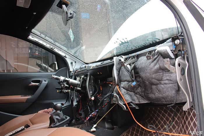

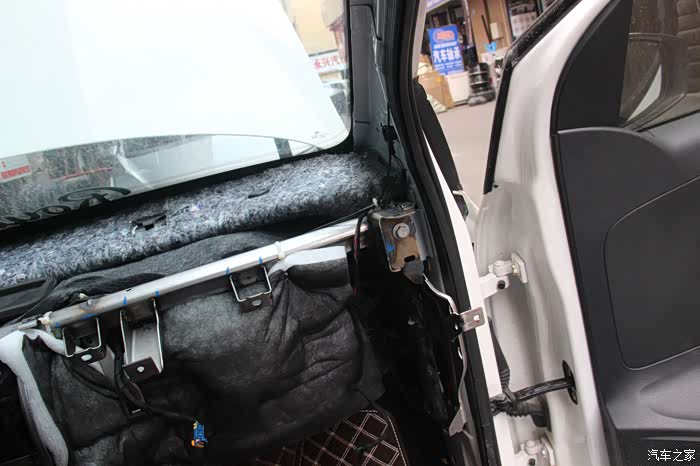

第三天就开始拆内饰,中控,仪表板全部拆完。需要走线。这边我说一下,比较穷改,所以使用的不是GTI的原车线束,用的发动机带的大线,包括车身大线都是看电路图重新走的,发动机大线短了一段。这边全部重新焊接加长的。
内饰拆除

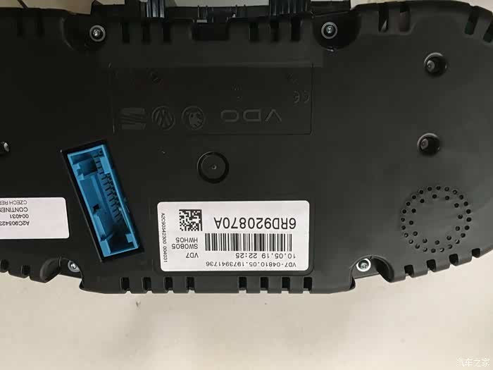

后期刚到的着火一套。GTI仪表全新,原厂钥匙,电脑板

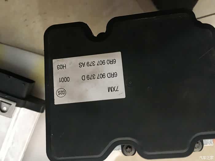

当时这套东西到了之后,发现打不着火《之前用他们GTI的全套试过,能着火》。后期检查电脑板有问题,发回去重新做。等了大概小半个月,这段日子最煎熬。还好第二次到了能直接打火。当时转速锁3000转,才不上去。只录了视频,然后把ABS泵装好后,就能直接踩到8000.......  到现在我的车都有没转速限制,任何档位都能踩8000.  有弄过的大神,可以来帮我解决一下吗,当然现在车也是能正常使用的。 先更新到这里吧,后期再给大家拍机仓照片。

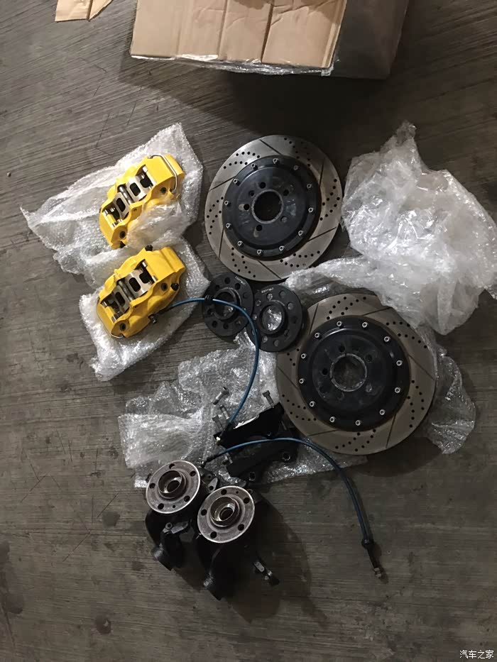

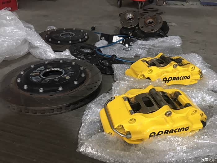

国产5200装车,刹车效果比原厂好很多。Polo除了gti,换刹车都需要重新购买羊角,原车羊角刹车是一体
