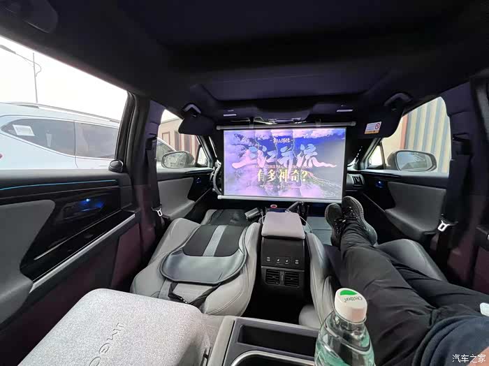

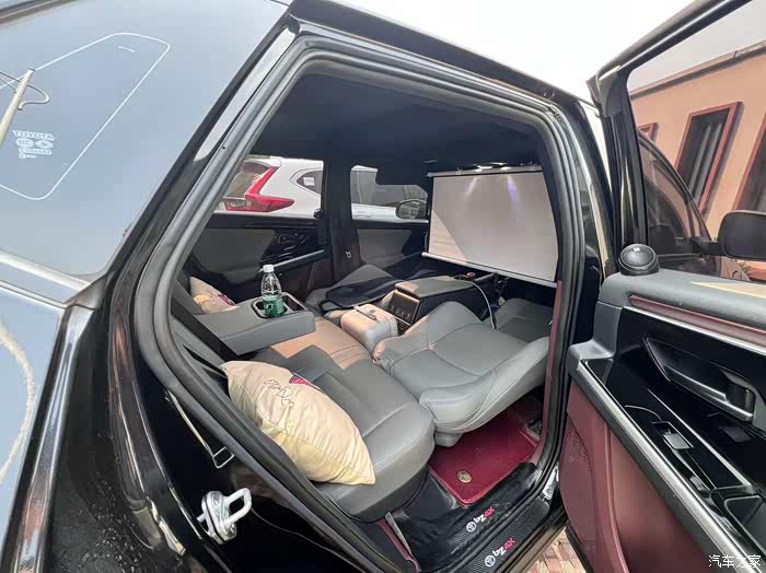

闲来无事准备加装车内投影,没事了躺车里看看玩,借鉴了网上很多经验,今天正式开始搞,先说一下加装方案:
1.总体思路:前排遮阳板下加装幕布,后排座椅靠背上方加装投影仪,躺在后排座椅上观看。

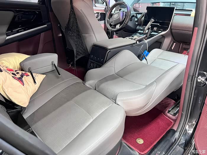

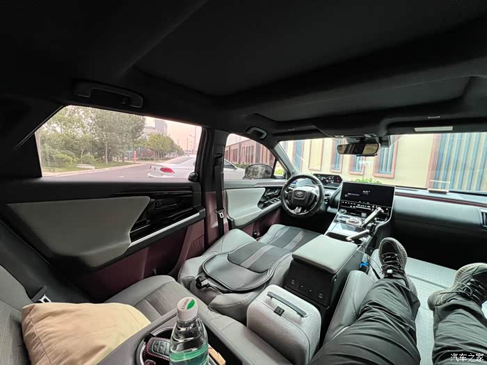

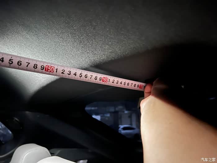

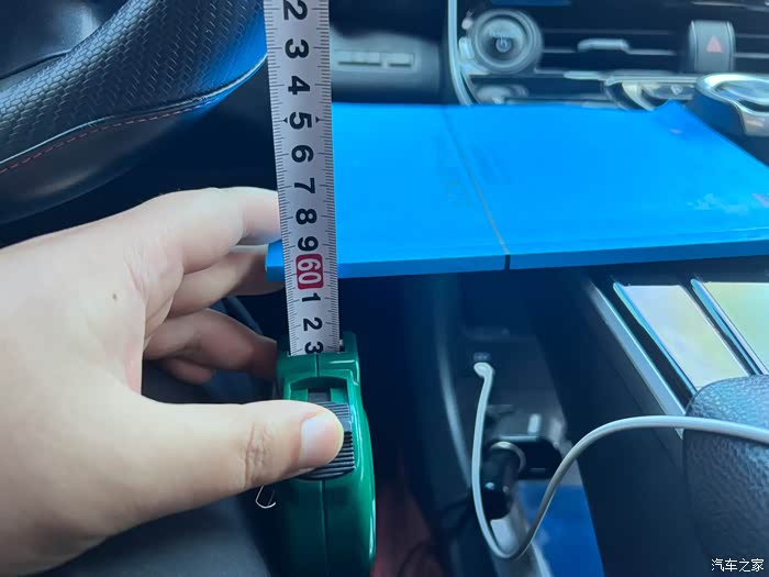

2.前置条件:前排座椅改放平,方便躺后排观看;确定前排两个A柱之间宽度和垂直高度,便于选择幕布尺寸;确定前排遮阳板到后排座椅靠背上方距离,便于确定投影距离以选择幕布尺寸和投影仪投射比;确定投影仪型号得到功率,确定供电方案,确定重量确定安装方式。

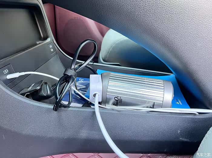

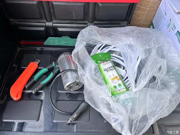

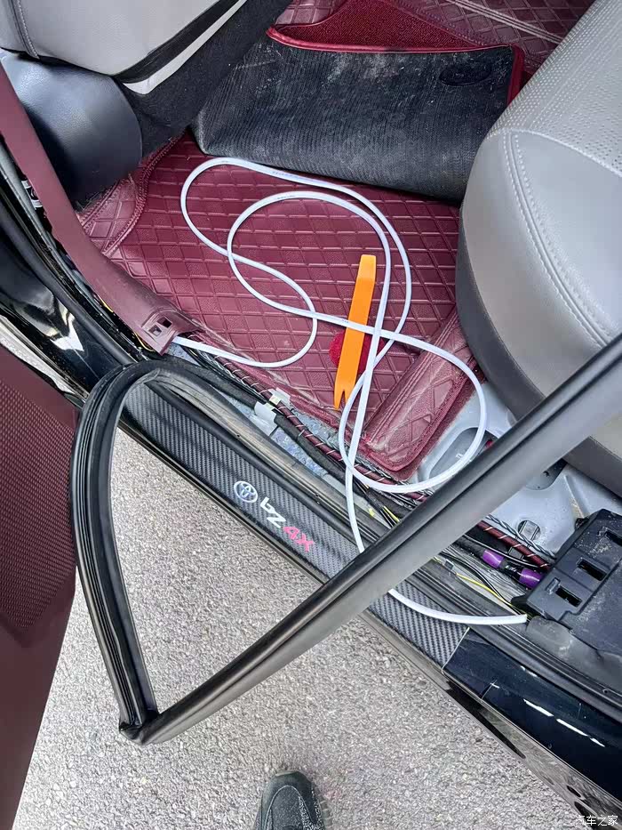

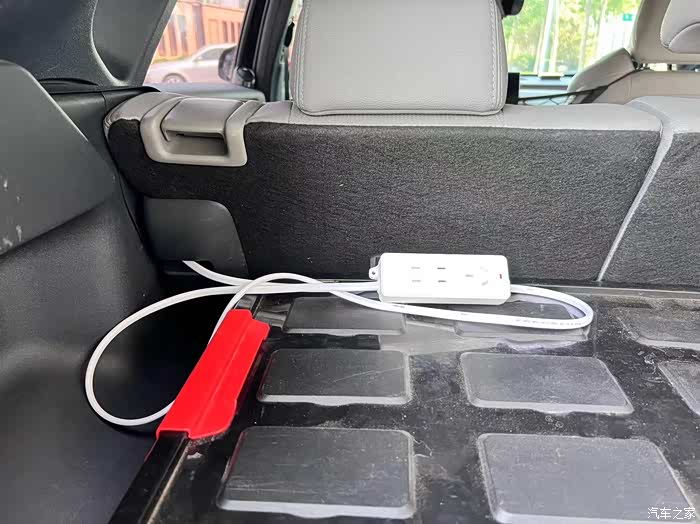

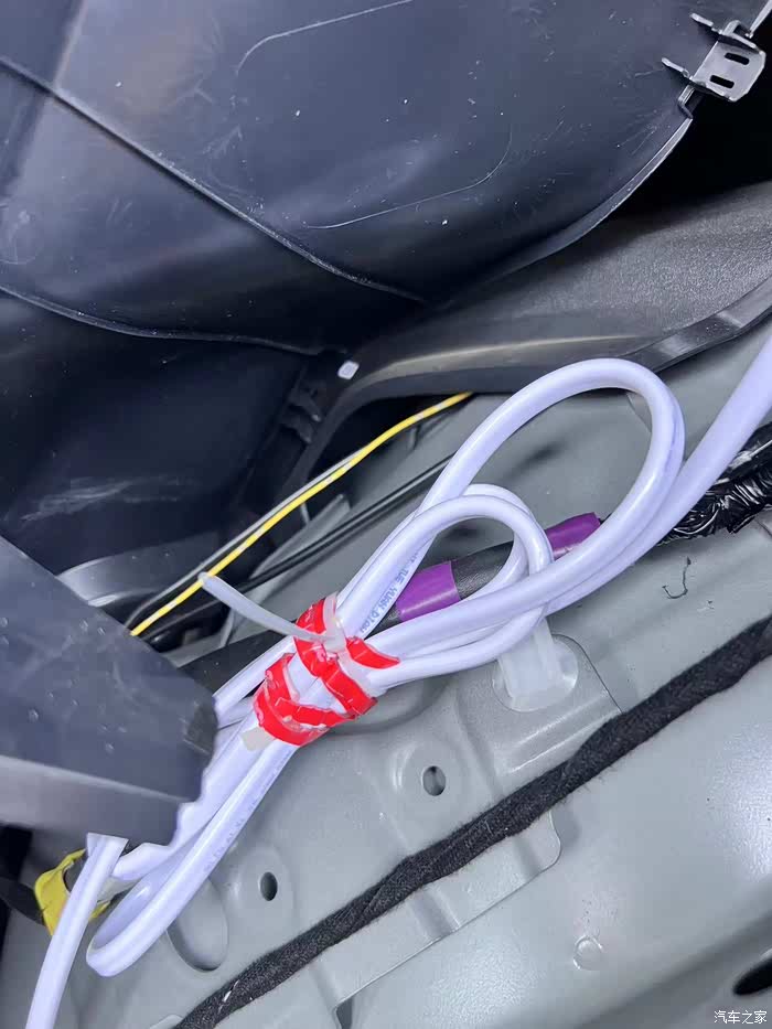

3.供电:优先考虑点烟器逆变120w,在启动车状态下使用,目前1080p投影仪基本都在这个功率范围内,点烟器接逆变器,走线到后排座椅背面预留插座;另外如果最后挑选的投影仪大于120w,从小电瓶接电,1000w逆变器装在中控马鞍下,再走线到后排座椅背后预留插座。
4.声音:投影仪通过蓝牙连接车内音响系统,我的车已改装13喇叭全主动,提升声场质量。

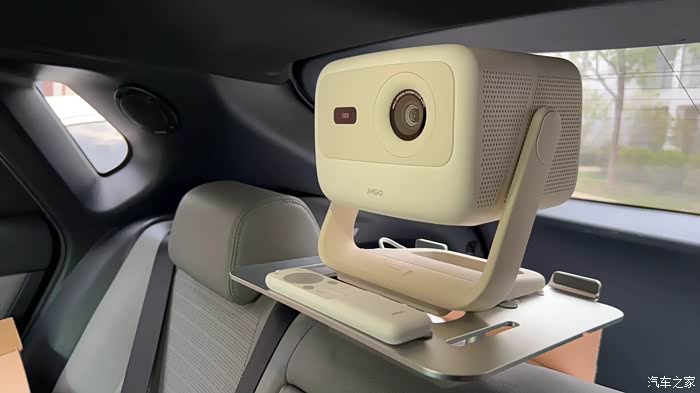

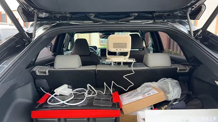

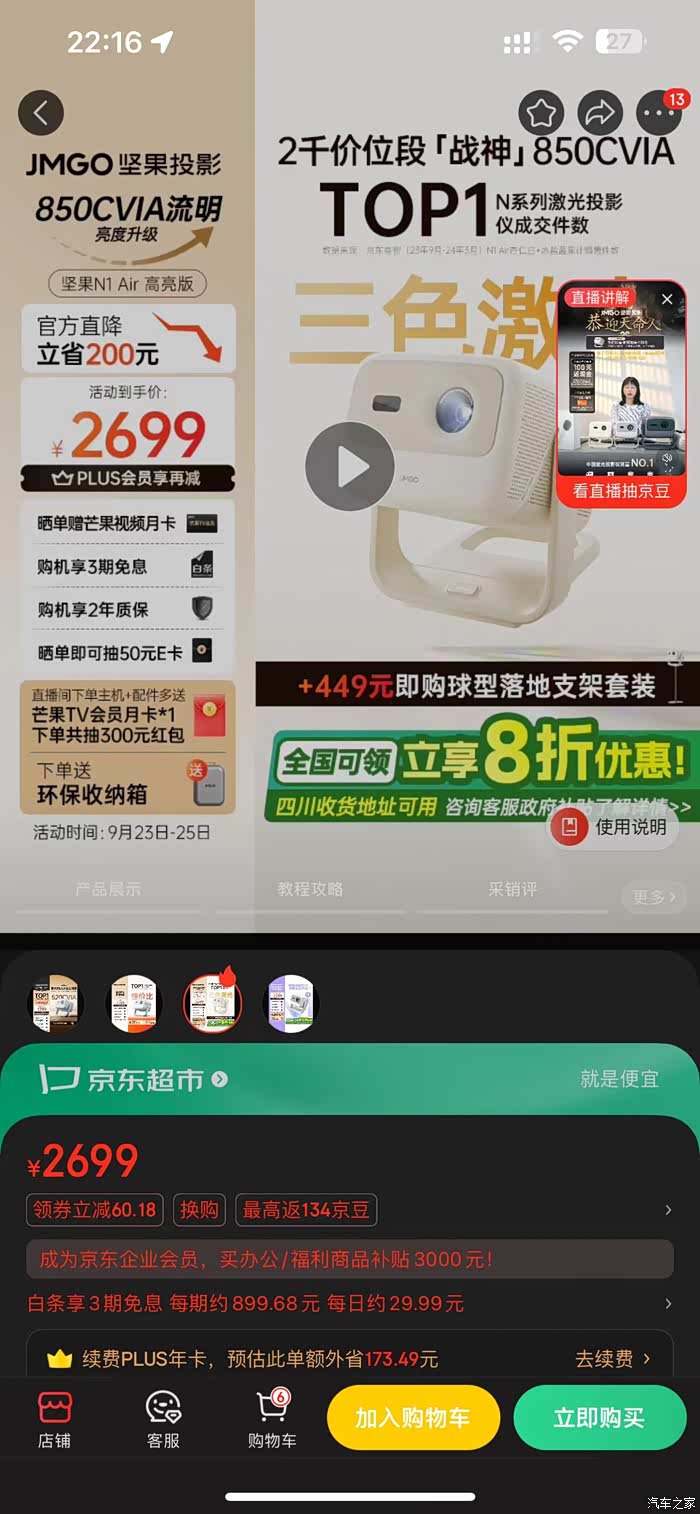

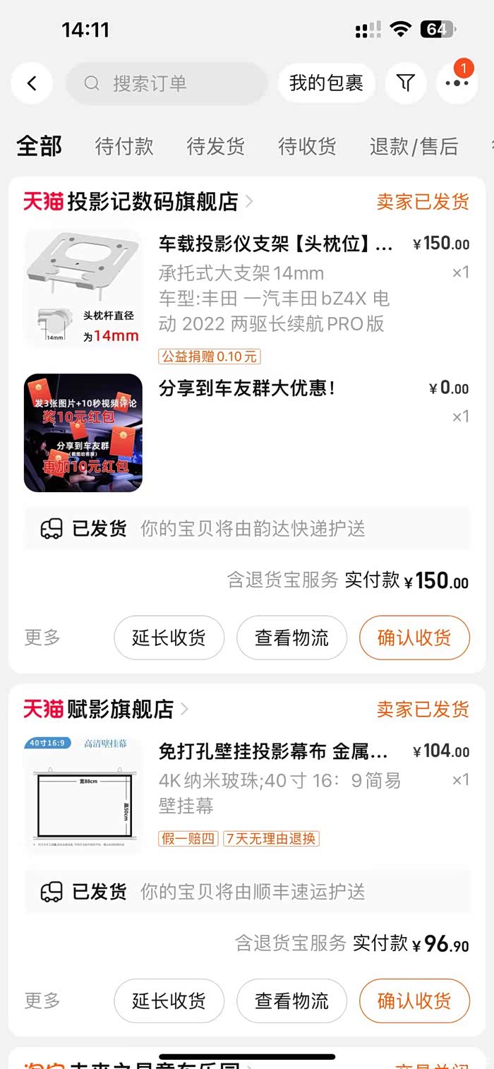

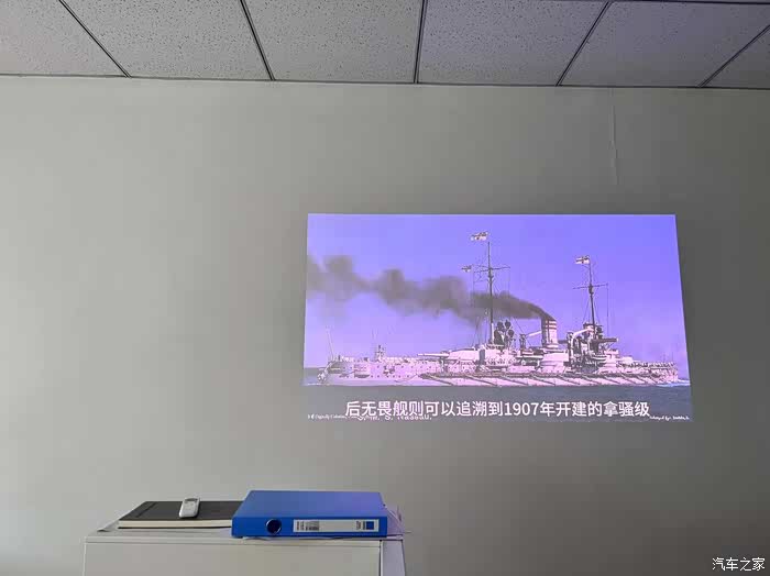

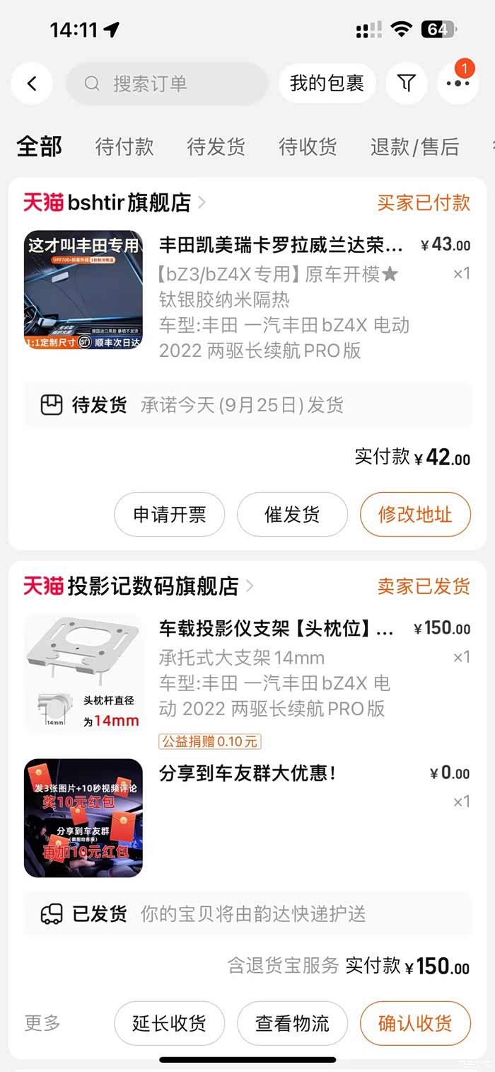

5.投影仪:3000以内的1080p投影仪,目前来看亮度高的重量都比较大,安装方式计划选择后排中央头枕式,吊装和卡天幕接缝一方面承重有限,另一方面投影距离太短,淘宝上有相应配件。
其他的边改边说吧。
