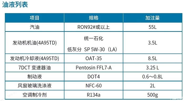

下图即为风行游艇用户手册中列出的主要油液的列表和型号,主要包括汽油,风窗玻璃洗涤液,发动机油,发动机冷却液,变速箱油,制动液,空调制冷剂,下面我们将对这些油液简单进行逐一介绍。

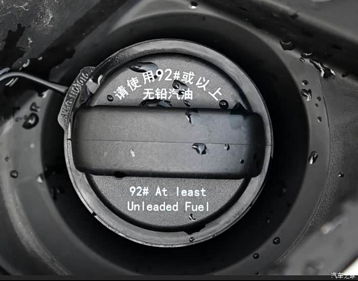

大家最熟悉的当然就是燃油了,风行游艇配备的燃油箱容积55L,公告油耗6.8L/100km。要求加注92#以上汽油。这里大概介绍一下汽油牌号,一般大家在加油站见到的都是92#,95#和98#,其中的标号代表的是汽油的辛烷值,以常见的92#汽油为例,代表的就是含有92%的异辛烷,而辛烷值代表的就是汽油的抗爆震能力,数值越高,抗爆震能力就越强。

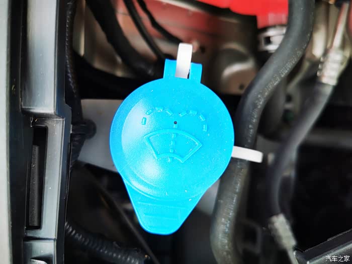

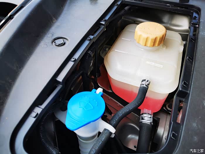

其次熟悉的应该就是风窗玻璃洗涤液,也就是俗称的玻璃水了。风行游艇原厂采用的玻璃水型号为”NFC-60“,容积为2L。有些车友们会在玻璃水不足的时候直接选择加入自来水,其实这是不妥的做法,正规的玻璃水表面增加了活性剂,可以增强清洁和去污能力,同时玻璃水里面一般都加有酒精,他们能显著降低液体的冰点,因此在冬天具备防冻功能,此外,加入了乙二醇的玻璃水,具备一定的润滑作用,可以有效延长雨刮胶条的寿命,这些都是自来水不具备的功能。

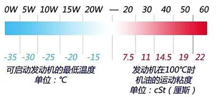

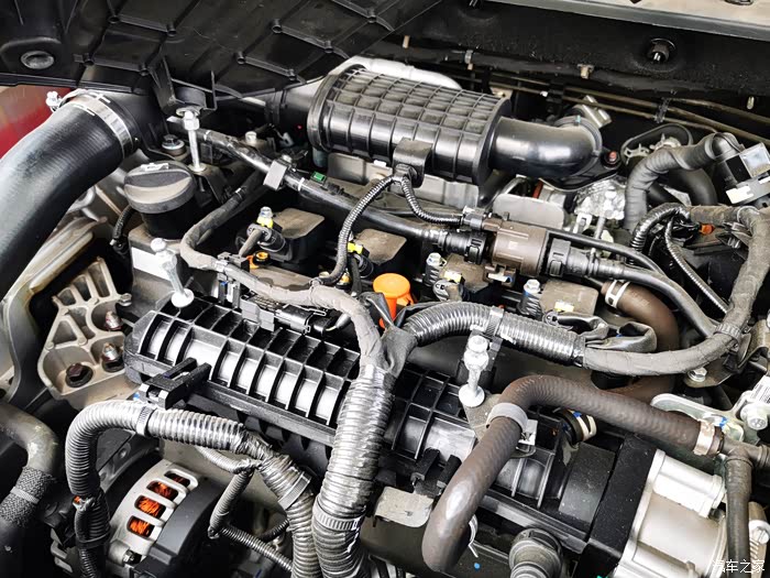

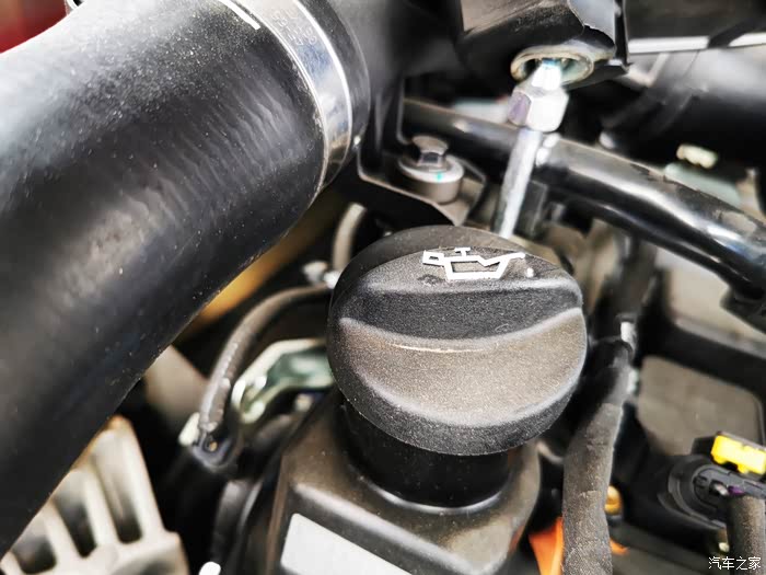

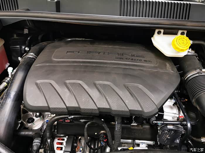

大家在做汽车常规保养的都是,更换机油是最常见的一项保养措施了,一般大小保养都需要进行更换。根据机油型号,更换周期也不尽相同,风行游艇原厂采用的机油型号为“5W-30”,用量为3.5L。随着发动机技术的精进,小排量涡轮增压发动机的盛行,发动机工作温度经常处于1000℃的高温环境下,为了更好地保护发动机,一般都建议采用全合成机油。同时全合成机油能使用的期限也比半合成要好很多,一般可以达到上万公里。机油牌号中的W代表的是winter,W前面的数字越低,意味着机油的低温流动性越好。“5W”意味着该款机油冬季适应的最低温度为5-35=-30摄氏度。W后面的数字则代表在100℃下该款机油的黏度,黏度越高,高温下的保护性越好
机油加注口标识,配有机油尺
机油牌号含义

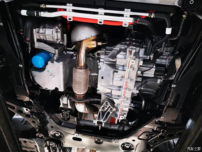

变速箱油与发动机油相比,更换周期则要长的多,变速箱油负责变速器的散热,润滑,清洁。风行游艇采用的变速箱油是“Pentosin FFL7-A”,容量为3.25L,为德国潘东兴研发的双离合变速箱专用油。风行游艇变速箱为湿式双离合变速箱,需要变速箱油开进行散热。一般建议是在7w公里左右进行更换,避免出现变速箱顿挫异响等故障。

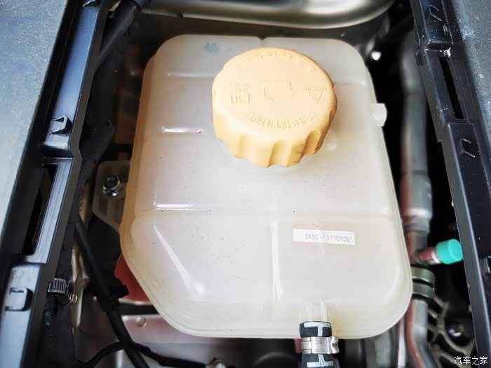

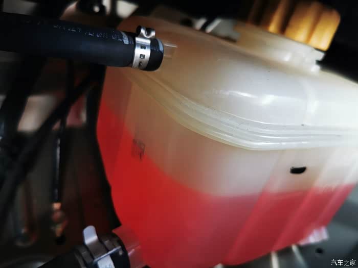

冷却液,全称防冻冷却液,就是具有防冻功能的冷却液。冷却液通过水泵获得动力在发动机水道内运行,并通过发动机热管理系统吸收和释放热量,将整个发动机的温度维持在最佳工作温度范围,报账发动机各个系统良好的运行。大部分厂商都会建议车主在每2年或者4w公里的时候更换一次冷却液。大家可以根据自己的使用情况及时检查冷却液的刻度值,正常冷却液应该在MAX和MIN之间,如果出现低于MIN刻度的情况,需要及时进行加注。风行游艇采用的冷却液型号为“OTA-35”,容量8.5L。可在-35℃低温下防止发动机结冰。
