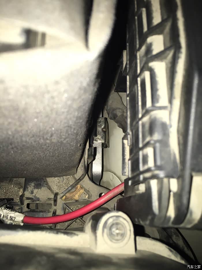

品味过去 2016/12/24 18:12:22 发表在 68楼
我直接从上往下拍的,舌头也露出来了,看来异想就是它的原因了,是吗?

好不容易1728 2016/12/28 01:56:35 发表在 69楼
也不能确定异响是不是它,这个东西设计就是缺陷,本来那个小尾巴是与上方接触的起到缓冲固定作用,但是它的不是固定上的,是压在上面的,支架这个东西就是上下左右缓冲换档冲击的,反复几次那个尾巴就出了,就变成下面一大块胶皮与上面的铝制材料接触,面积加大摩擦加大,加油给油就有顿挫感。楼主的建议不错用胶水粘住,我又稍微给它加强了点,用铁片给它固定住了。去4S店安的,维修师傅说这能有用要大众工程师干啥,我就无语了,亲测1个月没有什么问题
我19年换的,还是原厂件,现在又响了。
