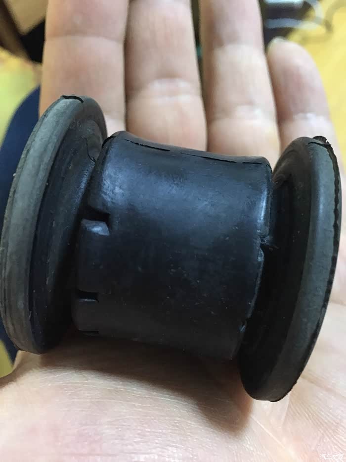

于是乎,开始更换胶套,直接去当地4S店拿的原厂小胶套,25元一个,找我的固定大技师换,结果发现出问题了,,,我更换下来的小胶套基本无损,没有网上兄弟们那种磨损严重情况,我的磨损很小,基本跟新的差不多,我当时就觉得没治标~~还的去重新做四轮定位,,,就一个字,,,悲剧

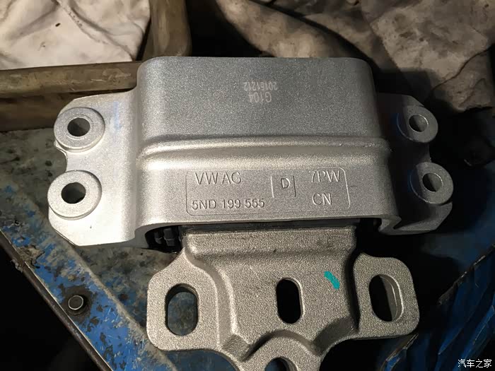

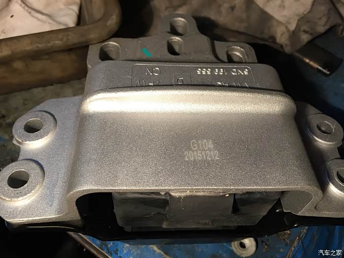

这最后就是把异响目标锁定在了变速形支架上,4S店没货,说是半年一年卖不出去一个,于是乎订货吧,180一个 ,原厂的,到货后马上去我的固定小修理厂,固定大技师换上,过程在下图,出来试了一圈车,没有问题,嘎吱异响消除!好爽!

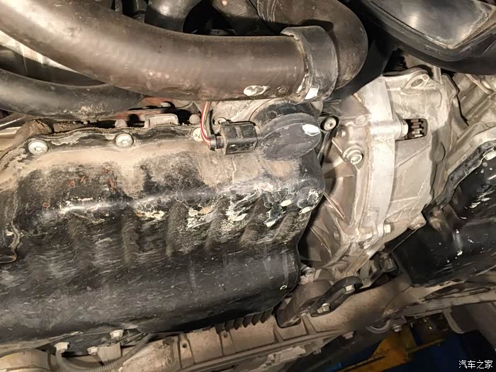

我的变速箱和发动机也给大家照了一下,4年的车了,基本没有渗漏,人品还不错,我的元宝梁是铝的,后来减配成铸铁了,我的发动机护板也是原装铁的,听说两驱原装是塑料的,下摆臂是铸铁的,估计只有进口才是铝的,我是2.0T四驱旗舰顶配版本。

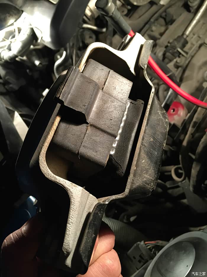

大家仔细看这个图,我把支架小舌头的位置塞进了3M胶,论坛兄弟们说当小舌头出来的时候,还是会响,于是直接3M胶伺候,不让舌头出来
5ND系列
这是换下的旧件,大家看到小舌头已经完全出来了,拿到手里摆弄一下,吱嘎乱响,就是它了!

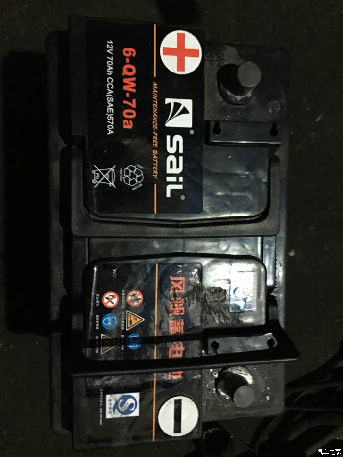

2.0T和1.8T的电瓶不是一样的,2.0T的更大一些,70-75a,1.8T用的是6.0a好像

这是我更换下来的小摆臂小胶套,,,基本属于轻微磨损状态

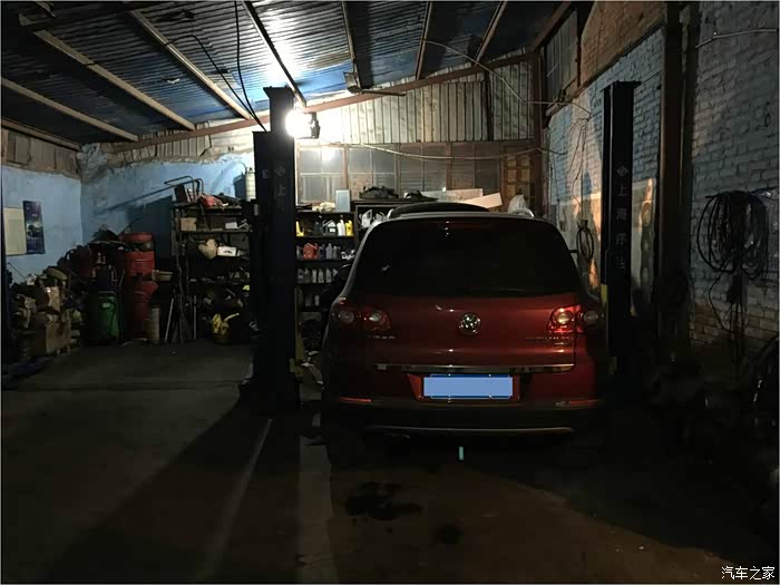

五六年了,我的固定小修理厂,别看小,这里呆着两位上海大众认证技师,其中一位是老板,另一位就是我大哥了,我们兄弟们自己的小修理厂,全是回头客来修,技术杠杠的!
