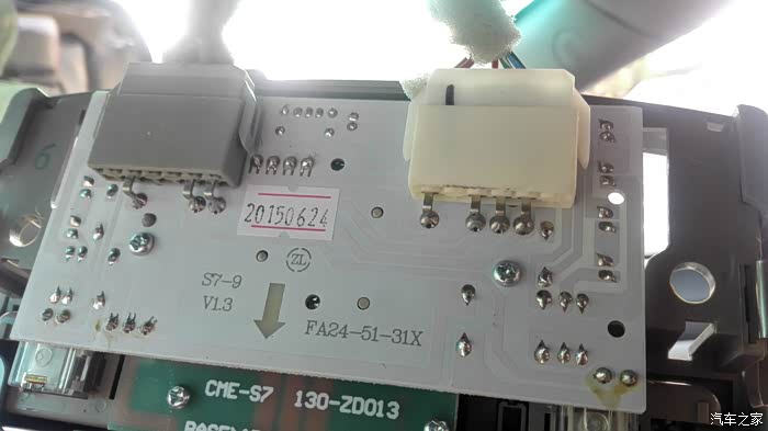

点烟器取电的缺点是很明显的,启动车辆时候电流冲击性大,占用插口,线束比较分散,而且可能存在干扰收音机信号或者GPS信号的情况。很多人都从阅读灯取电成功过,我之前在原来的车上也测试成功过,但是这次在海马车上测试失败,拆下阅读灯之后,我用万用表成功找到了正负极,但是不管怎么都点不亮行车记录仪,因此我感觉可能厂家设置了电流保护或者电压保护,下面这个图是阅读灯背面照片。左侧是电源进入插座,右侧是控制天窗的。左侧三个焊点实测中间的是负极,左侧的是ACC,右侧是常电。M6阅读灯背面照片放弃阅读灯取电之后,我开始寻思着保险盒取电,保险盒位置在方向盘左下方,有个小缺口,用工具一撬就好了,要细心,总共四个卡角,...
