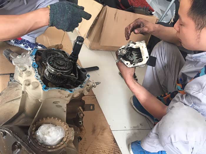

这个没有必要这么大动干戈吧,
冰风1946 2017/06/17 19:41:33 发表在 板凳
拆不出来 里面有个东西卡住的
漫步行天下 2017/06/17 19:43:04 发表在 地板
是不是有个销子碎了,掉到里面了
冰风1946 2017/06/17 19:44:07 发表在 4楼
不是 纯粹的卡死
漫步行天下 2017/06/17 19:46:52 发表在 5楼
但你换的配件只是上盖。

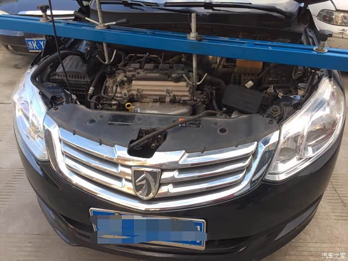

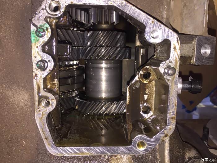

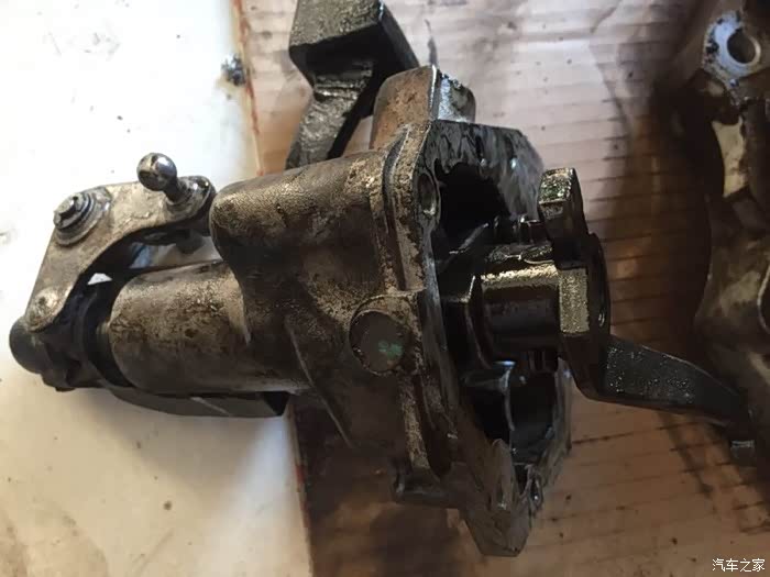

冰风1946 2017/06/17 19:36:15 发表在 主楼
购车至今四年零两两个月 购车一个月开始就各种小毛病 至少也还没趴窝过 但是今天早上送老婆上班 突然在四档退不出来了 之前也没出过什么征兆 还好离合器还正常 马上靠边停车了 叫了救援拖到朋友的修理厂一看 是换挡机构卡死了 但是呢要拆变速箱 宝骏这个设计真是坑爹 以前换个变速箱油也要拆油底壳 哎 不多说了 有银子马上换掉 太不靠谱的伙伴了
迷失19961019 2017/06/18 11:15:19 发表在 13楼
我之前也坏了 直接换换挡机构就好了啊 没有拆变数箱啊

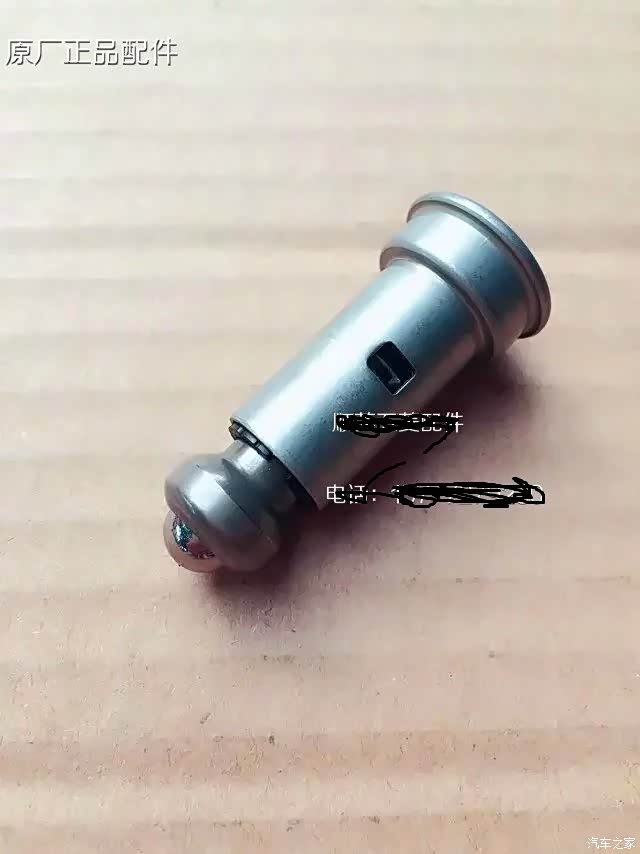

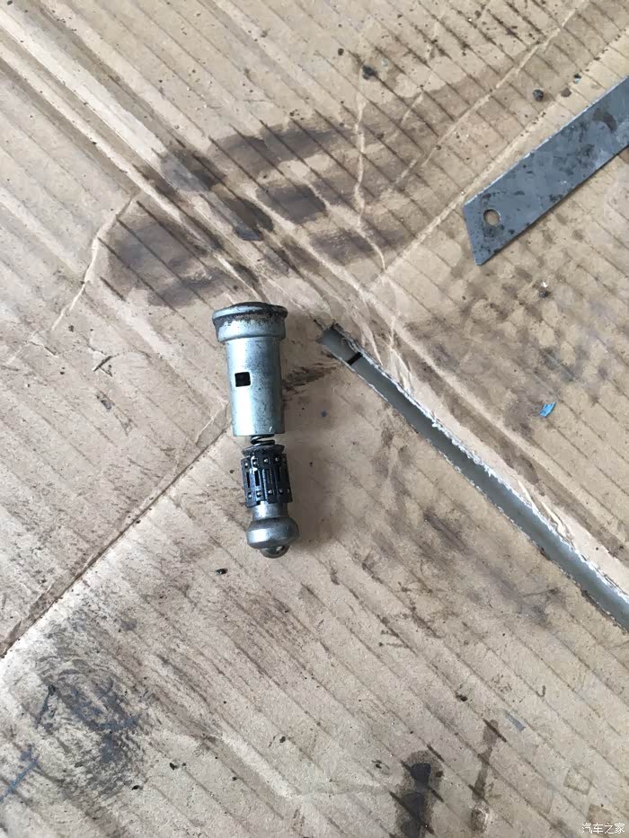

幸福滴孟 2017/06/18 14:57:49 发表在 17楼
不需要抬变速箱的,可能修理厂不懂,是档销坏了!这个东西和个人开车有关系,一班平顺挂挡不要太用力是不会坏的
