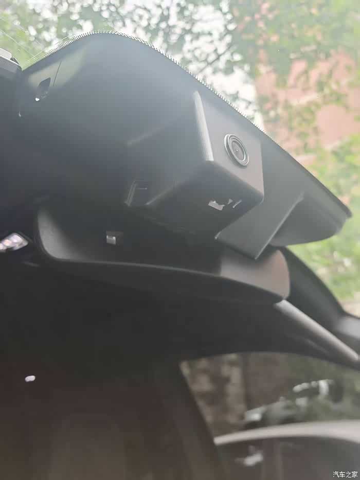

行车记录仪我选择的是盯盯拍mini4,无屏口红款,粘贴在车内后视镜下方完全不遮挡视线。这款记录仪需要U***-C的电源线供电,原机附带约3米长电源线插点烟器口,如果凑活的话,将电源线塞入顶棚缝隙/A柱缝隙和副驾脚垫底下也行,就是电源线不能完全隐藏,不美观,电线还有破损风险。
通过查询GS8维修手册可知,GS8的车内防眩目后视镜使用的是ACC电源,正好可以车辆启动通电,车辆熄火断电。车内后视镜电源插口上蓝色为ACC电源线,黑色为接地线。将这两根线引出到12-5降压模块,然后降压模块通过U***-C进入记录仪就可以。
详细步骤:
1、车内后视镜后方车内镜头的外壳正中间有个小孔,使用撬棒插入小孔将车内镜头的两片外壳向车左右两边方向撬动,胆大心细就可以分离外壳了。
2、分离外壳之后沿着车内后视镜后边电线捋捋,能看到三根线的白色接插件,蓝色电源、黄色倒车、黑色地线。
3、想办法接蓝、黑两根线到降压模块上,接好之后包上防震胶布比划一下放置位置。
4、找到刚才拆下来的车内镜头的右侧后盖,在后盖正下方散热孔或预留U***口位置钻孔将降压模块的输出线引出来。
5、重新捋线装好后盖车辆复原,将行车记录仪粘到合适位置就行了。
