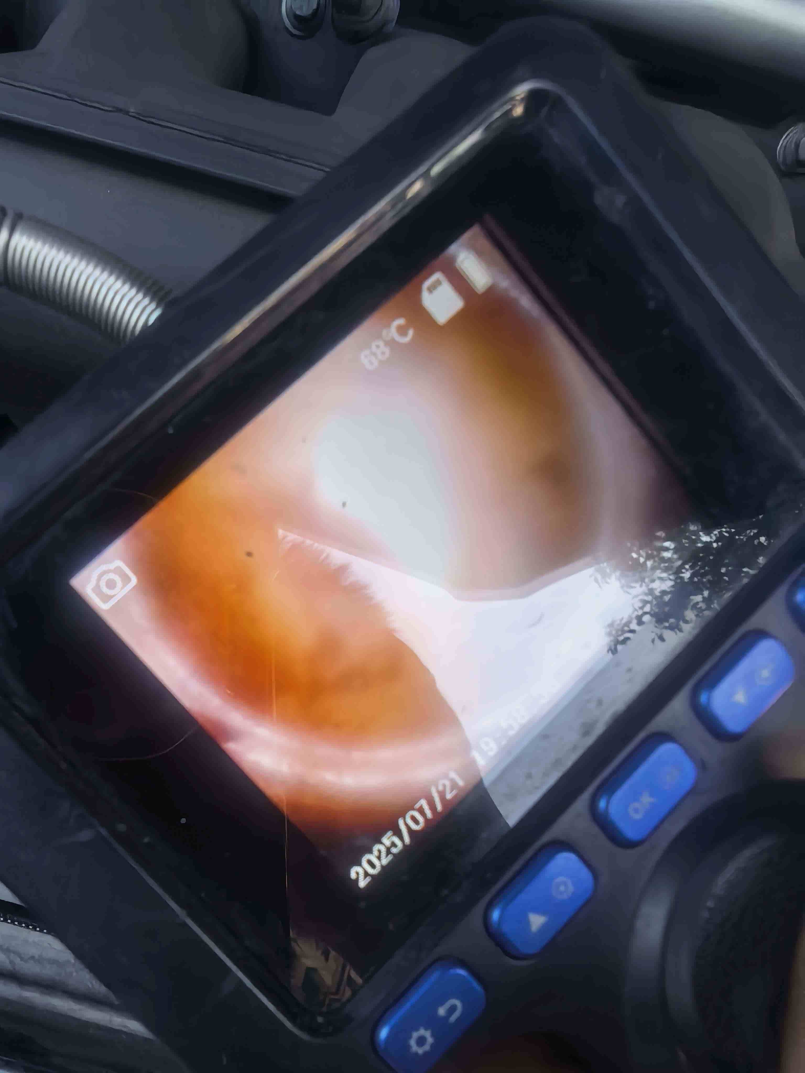

活塞顶部积碳通过内窥镜可以观察到挺多的
虽然已经跑了22.8万公里但缸壁的珩磨纹还清晰可见 ,就是活塞顶部积碳太多了,需要清除!

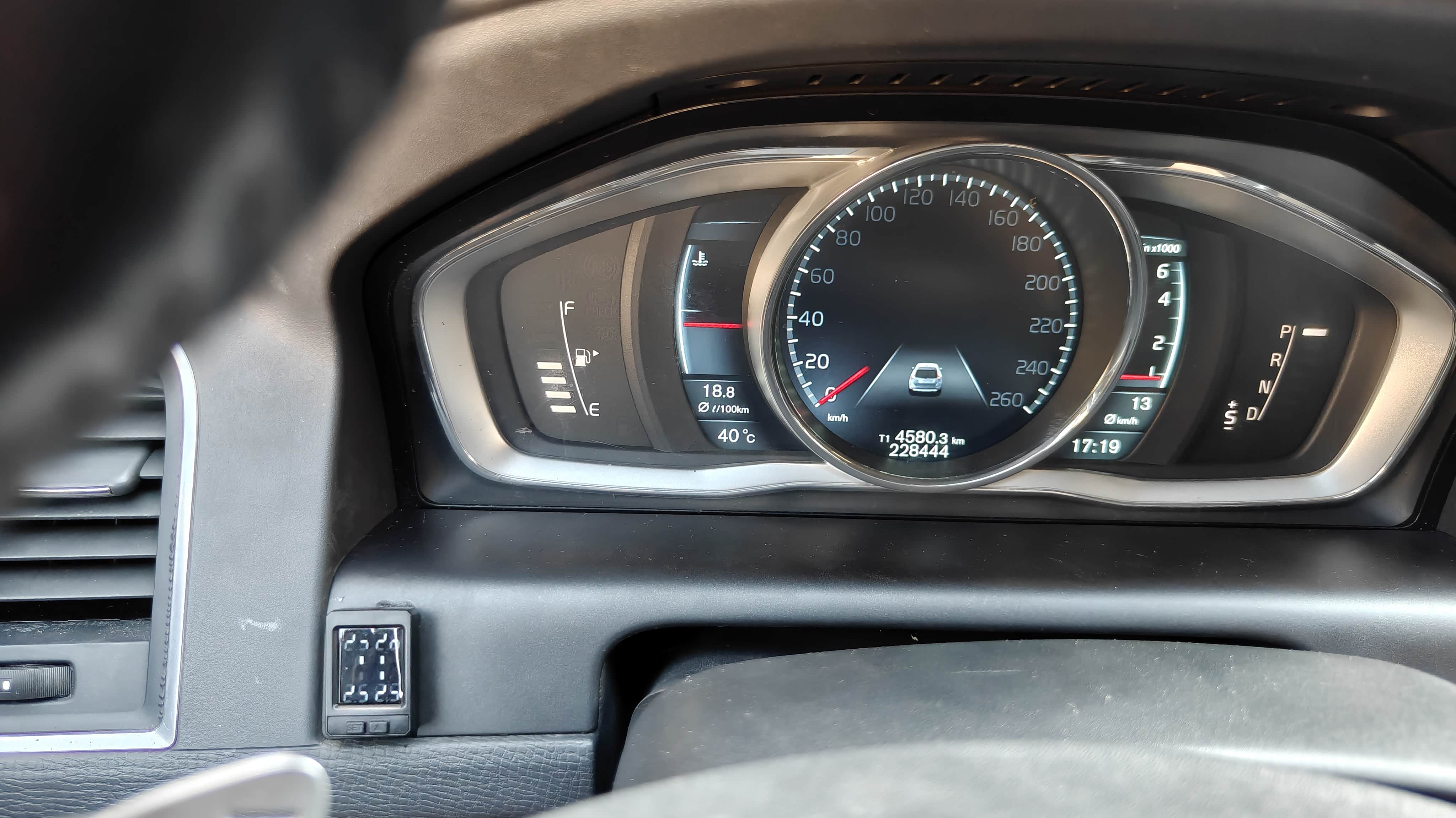

上次保养是22.3万,现在22.8万公里,顺带加了广丰精品胎压显示

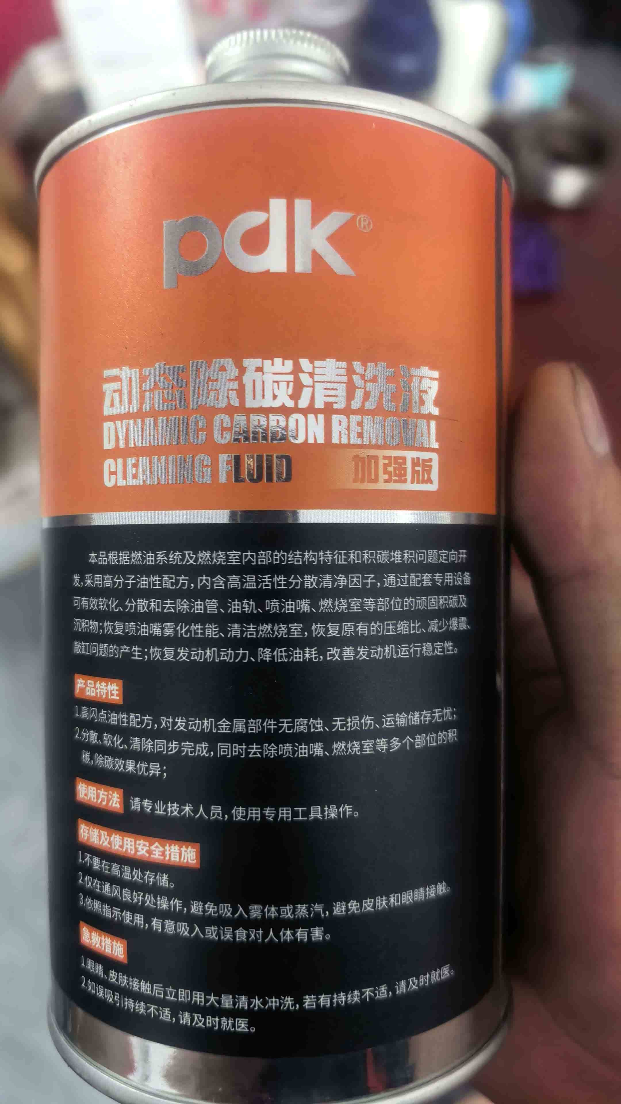

第二部分做动态除积碳,原理就是断开原车的汽油管,油轨和清洗设备连接,加入清洗液后启动怠速运转,从而清除气门和活塞顶部的积碳;

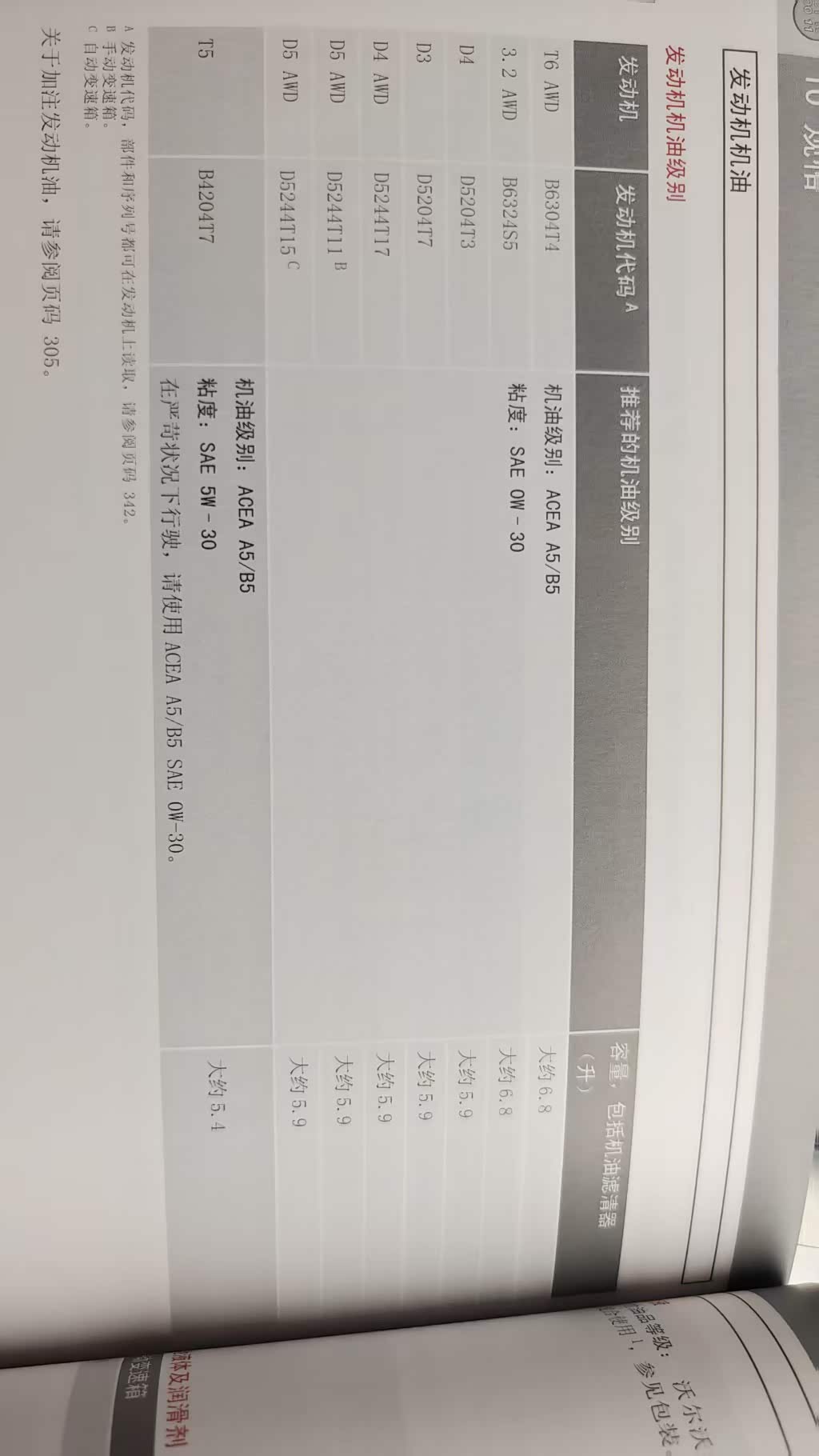

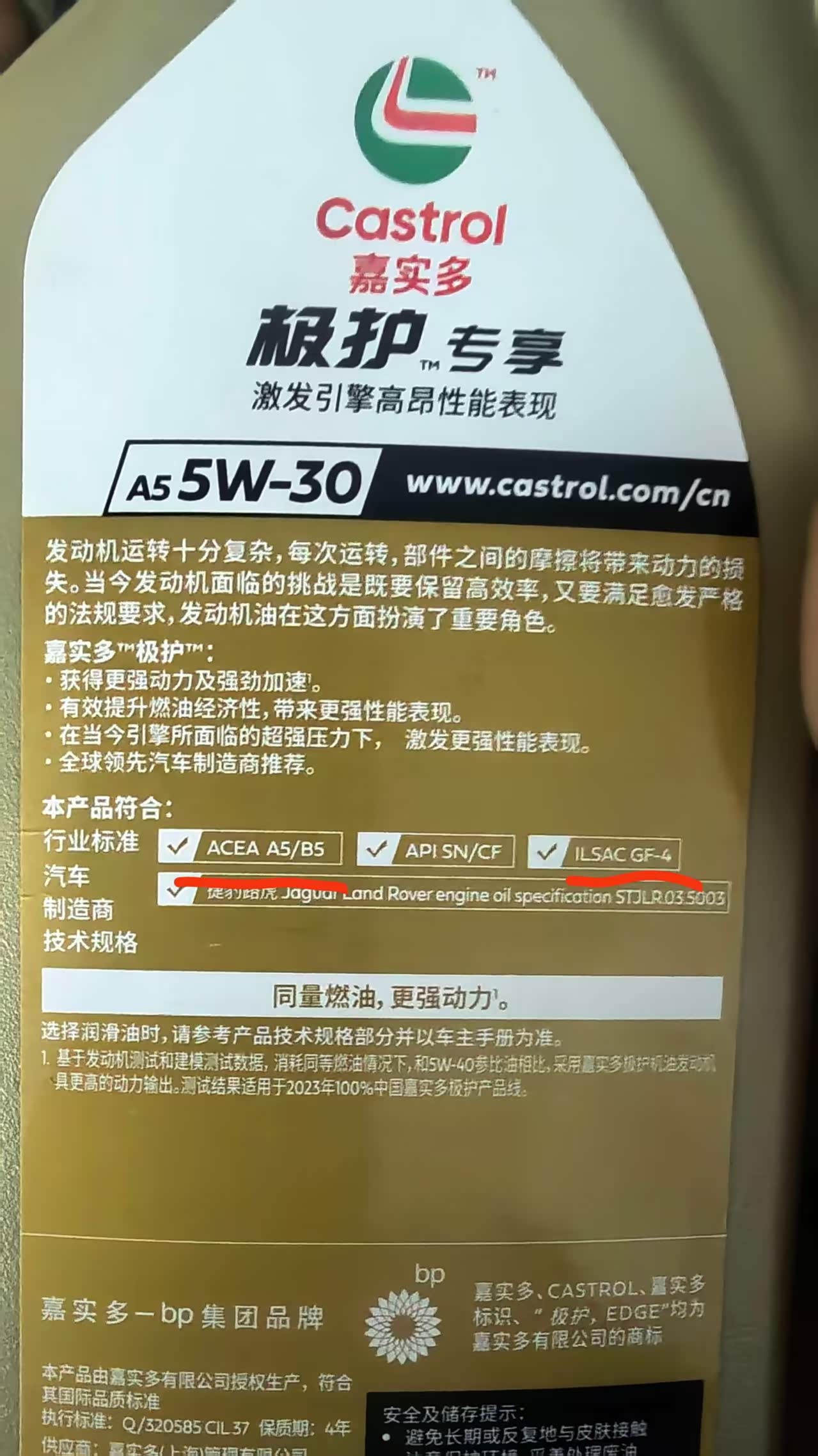

最后一部分更换机油,更换机油需要注意T6这发动机标准原厂A5B5 0W-30标准不太好找,退而求次嘉实多的5W-30A5B5也可以
因为这个直六是福特平台,福特这个标准也很接近但要贵几元,算了就用嘉实多
手册标注机油A5B5 0W-30

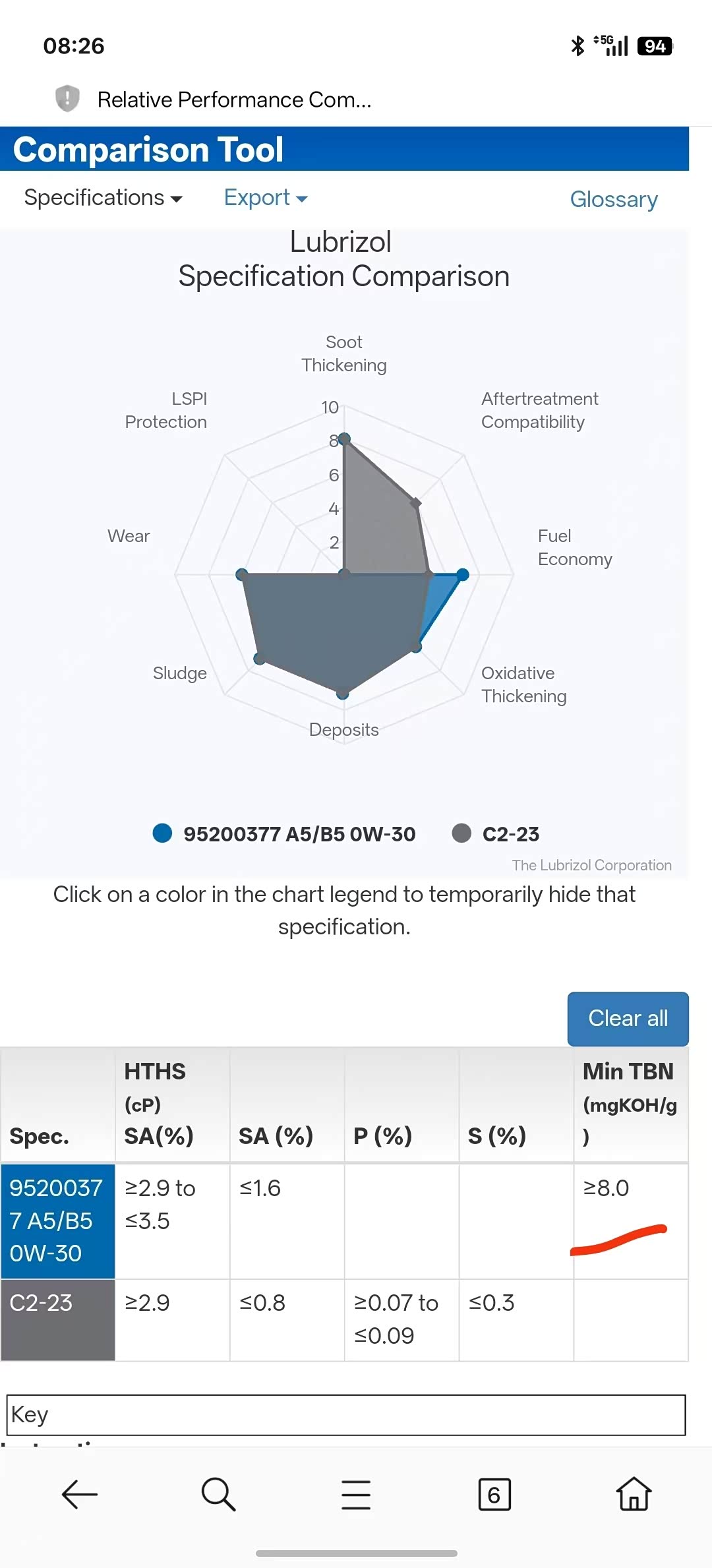

A5B5的高温剪切值要求2.9到3.5之间,这个区间的不太好找机油,不能找超过3.5剪切值的机油因为高了流动性就会降低,就会影响散热,机油还负责涡轮的散热!
虽然C2的高温剪切值也很接近,但碱值未标注,因为这个机油需要带碱值去中和酸!

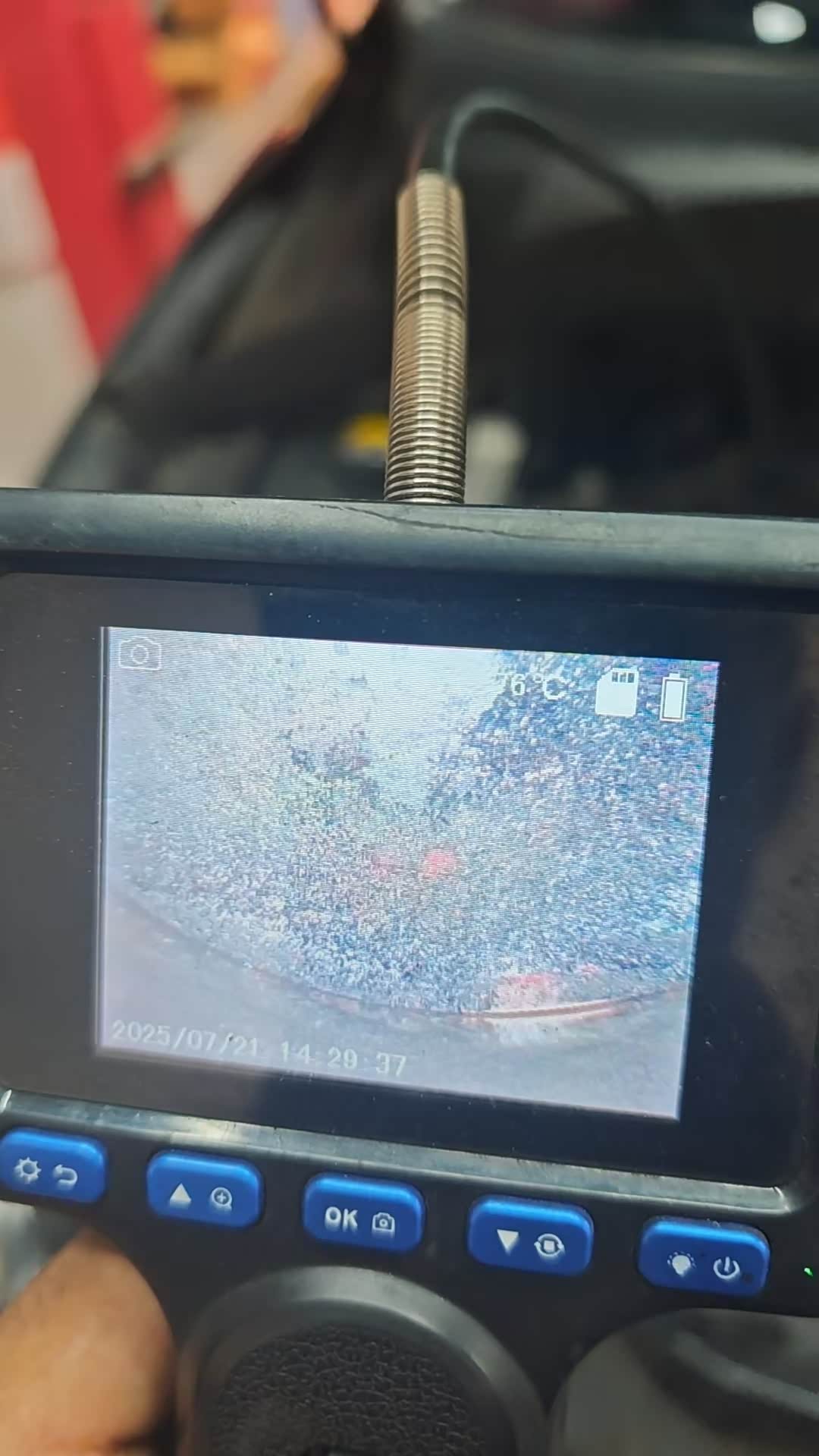

动态清洗后的照片
动态清洗了两个小时,终于把活塞顶部坚硬的积碳给软化洗掉了
动态清洗的好处就是比泡缸和干冰更安全,而且还能清喷油嘴,核桃沙也安全但清洗缸内效果不太好
对比沃尔沃A5B5和日系机油Gf-5,Gf-5剪切值太低了不能使用
对比C2,剪切值,流动性都挺好,灰分也低,但碱值未标注,可以应急使用,灰分低未必是好事,灰分低意味抗磨损的磷这些添加剂降低了换句话低灰分环保但没那么耐磨。
动态清洗油包装
