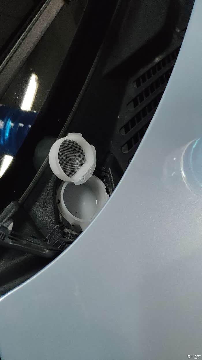

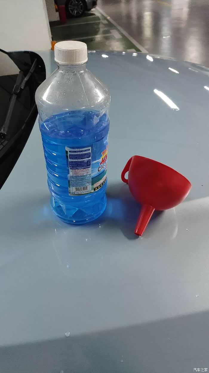

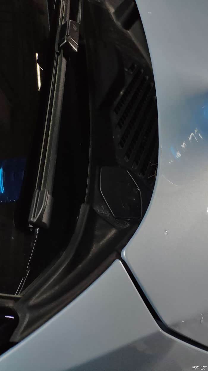

无论是否是电车,玻璃水都是用来对前挡风玻璃最好的清洗材料,玻璃水具有润湿、渗透、增溶等特点,起到清洗去污的作用。一般来说根据使用雨刮配合使用玻璃水,每个月需定期添加,但无需更換。
但是到了冬天,直接添加防冻玻璃水会被之前剩余的玻璃水稀释,影响防冻效果。我们最好先将车内玻璃水排空,最后再添加防冻玻璃水 。新加入的防冻玻璃水后,记得前后喷水几次,以便把导管里的剩余玻璃水彻底排出。
