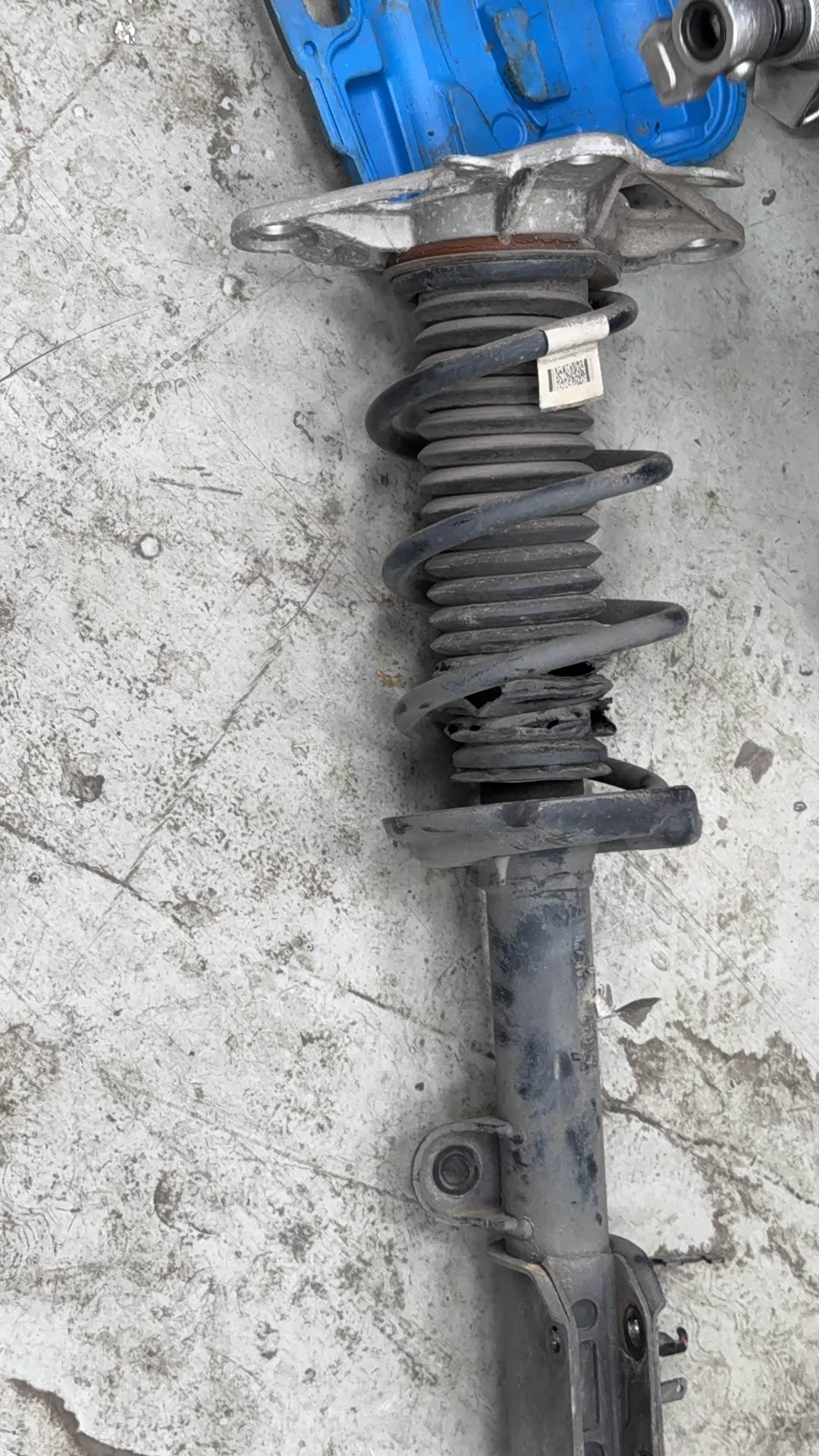

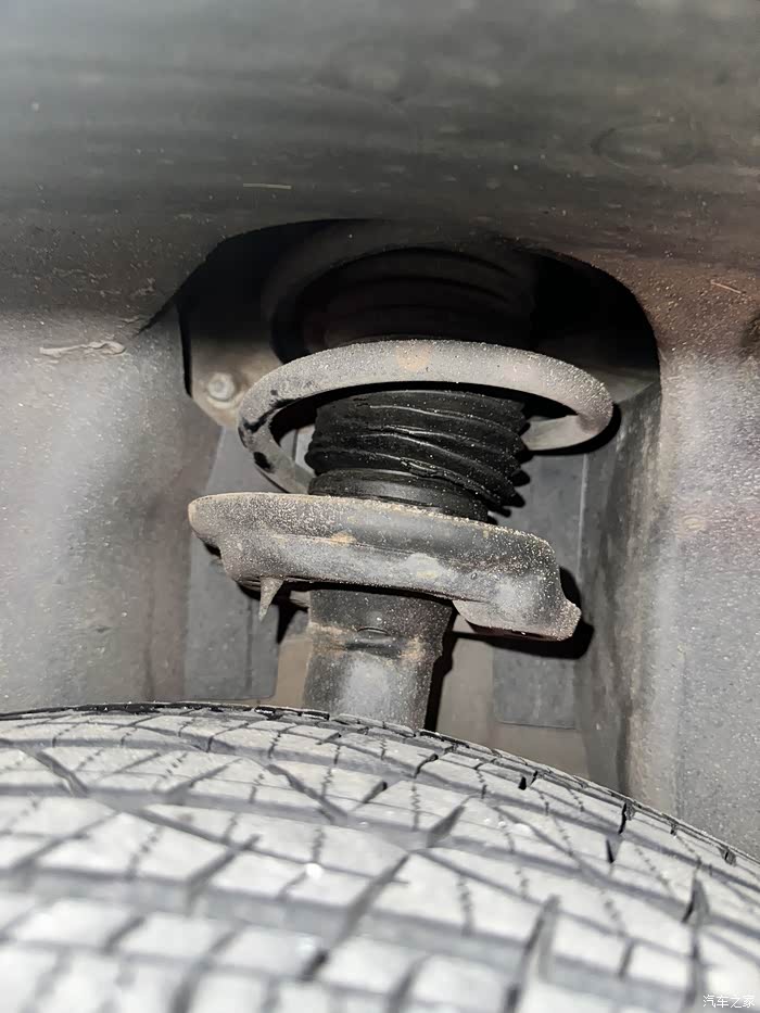

21款指南者,减震器漏油,这种情况更换还是可以修复
吉林
2025-04-17 10:56:55
减震器只要是出现了漏油,那是没有办法进行修复的,只能是进行更换。通过图片来看,目前这个减震器漏的还是比较严重的,而且以后会越来越严重,所以建议还是抓紧更换一下。
同时建议看一下另一侧的减震减震器,如果一侧损坏,另一侧也大概率可能会漏油的,最好是成对进行更换

指南者的减震器漏油,这种情况只能更换,没有办法做相关修复。
首先,车辆减震器内部是属于高压的,相关装置是没有办法进行分解,拆卸,更换里面的油封的。
其次,这种情况只能更换新的减震器,相关的减震器品牌可以考虑蒙诺或者是kyb的减震器,这两个品牌减震器的整体的操控性和舒适性还是相当不错的。

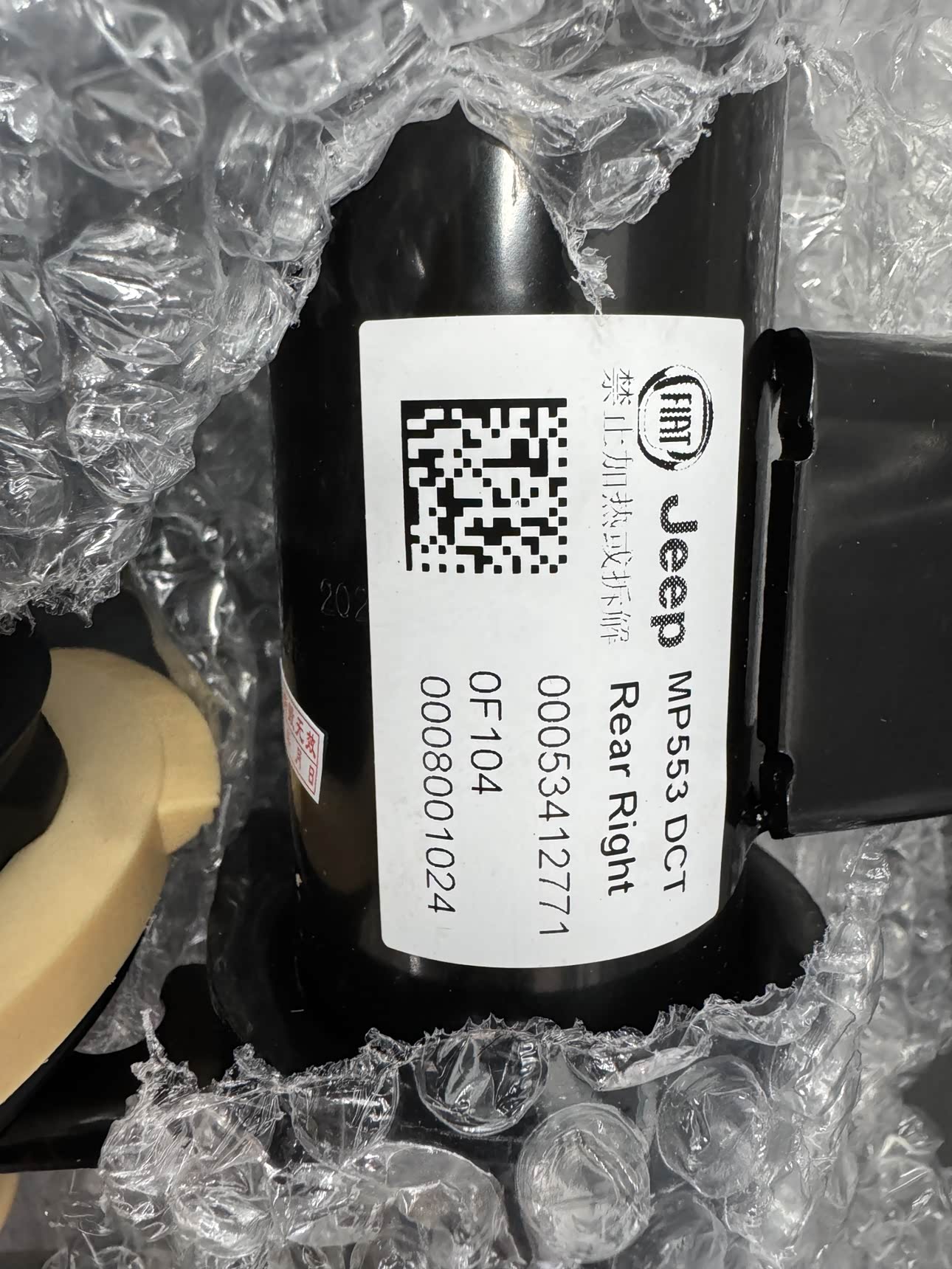

换,我已经换好后面两根
