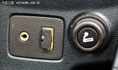

2010款以前的嘉年华没有USB,但是有AUX接口。要实现USB播放U盘,通过改装是可以实现的,欢迎广大车友拍砖、交流!

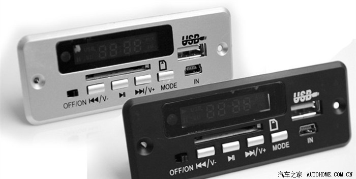

一、材料准备:MP3解码模块(淘宝上有)、2011高配款的USB和AUX接口面板(这个淘宝上难找,请嘉友发扬人多力量大的精神,去淘吧)。见下图:
改装方式有两种:1、直接使用现有的MP3解码模块在车是挖孔安装。2、将MP3解码模块放入档位箱内,用电线把
MP3解码模块的USB针脚延长接至这个面板的USB的针脚上(用焊接的方式)
二、接线:
MP3 解码模块的电源输入可以从点烟器接,MP3解码模块的音频输出接在AUX的音频输入上,就可以实现插B盘播放。
三、MP3 解码模块要选不带FM功能的。从理论上讲:MP3 解码模块可以实现断电记忆播放、遥控选歌曲等功能。
