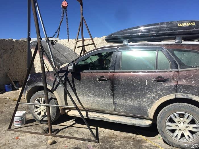

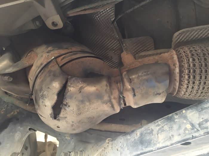

第2日,把车拖到仁多乡唯一的修车师傅这里。排除油路等问题后,咨询了拉萨4s店店朱师傅。师傅一听就是dpf堵住?问题。于是在他的指导下,破坏了dpf里的捕捉结构,车立马就发动起来了。维修费2000。

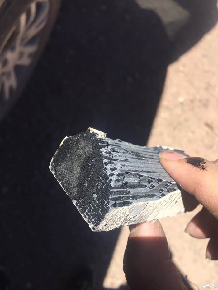

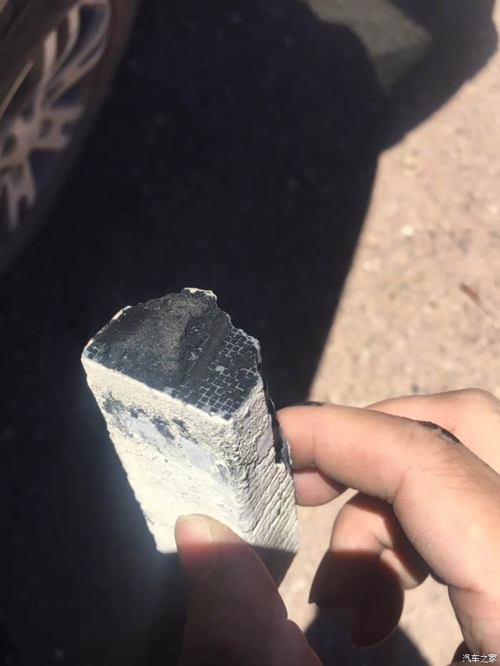

拆下来的dpf内部已经完全被碳灰堵死。之后查了查资料说,4500米以上无法自行再生,几日在4500米以上导致dpf被完全堵死。可是虽然堵死 发动机完全不报错,不提示,让人完全不知道问题在哪里。
