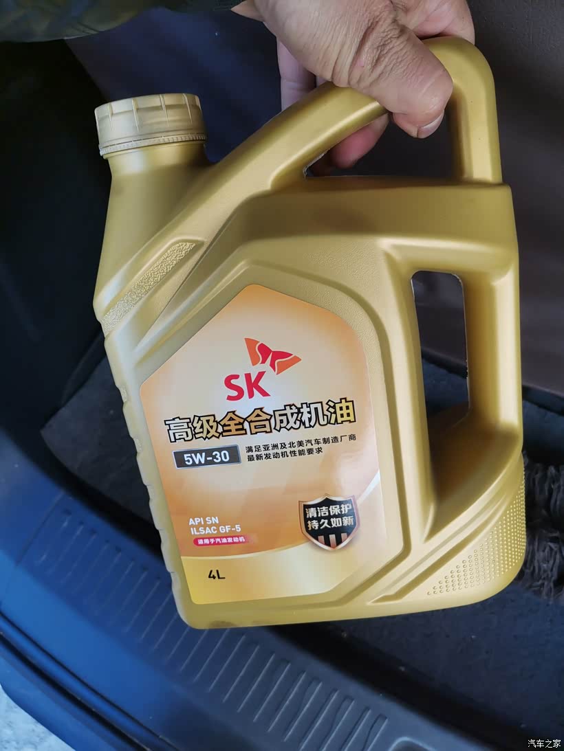

同样的机油,二保的时候我花了310元,而现在是548保养三次。如不是在APP上看到活动,4s根本不跟你说。

二保时也是这个机油,上次机油+机滤=310元

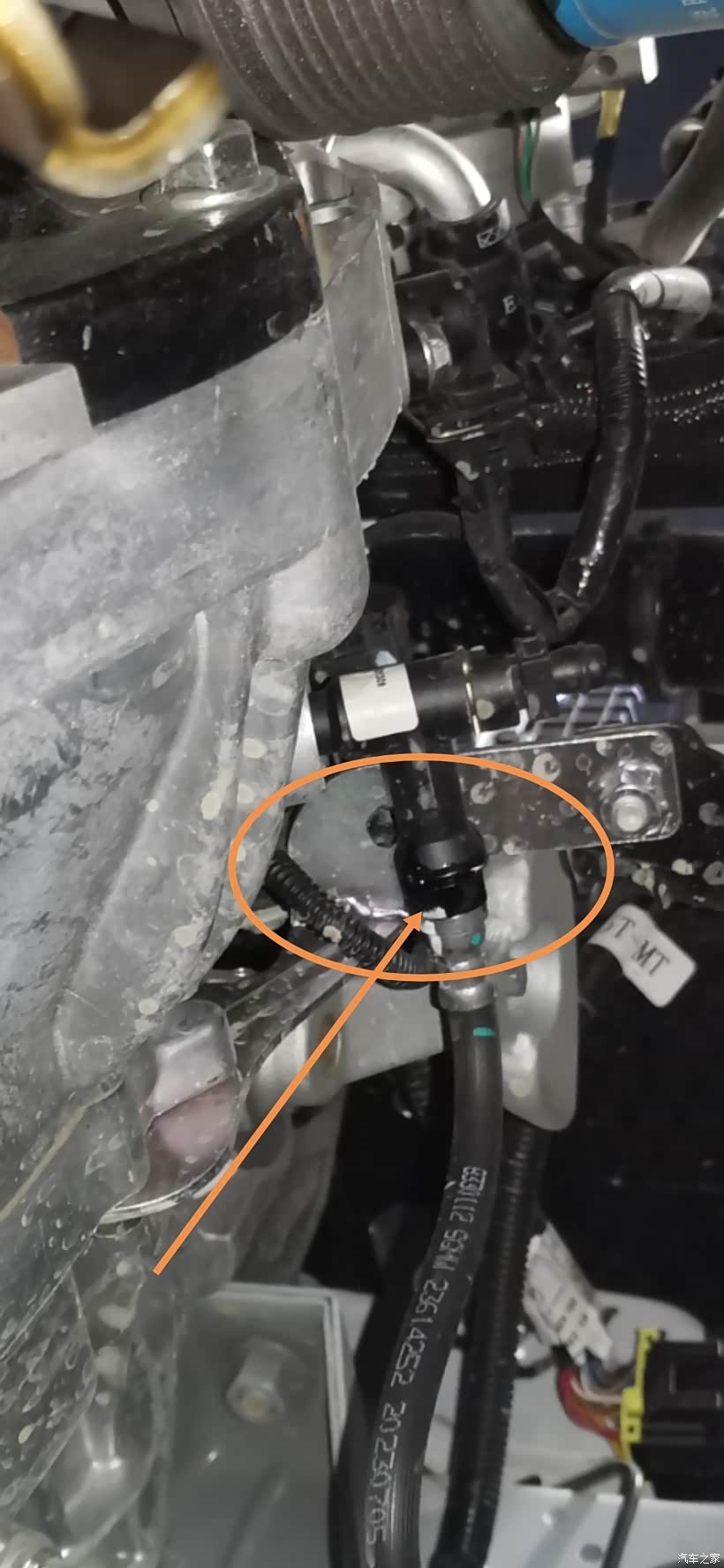

这个地方漏刹车油,配件号为23614252
没去4s店时,就发现下护板上有油,一开始以为是机油,到了4s店检查发现是刹车油。说是热胀冷缩,胶圈漏油,已经登记配件,配件号为23614252,说是需要一个星期,配件才能回来,

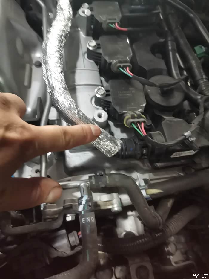

一开始修车师傅,上来就说这个地方漏油
修车师傅一上来,非常肯定的说这个地方漏机油,说这个地方有水气,在东北天冷会冻,然后会堵住,让我想办法用保温的材料包上,他说只能保温,换个新管也没用,这个管,好像是发动机尾气,去涡轮增压器的管。管子外边已经包了隔热材料,修车师傅这回让包保温材料,但是后来啪啪打脸,竟然是漏刹车油。
