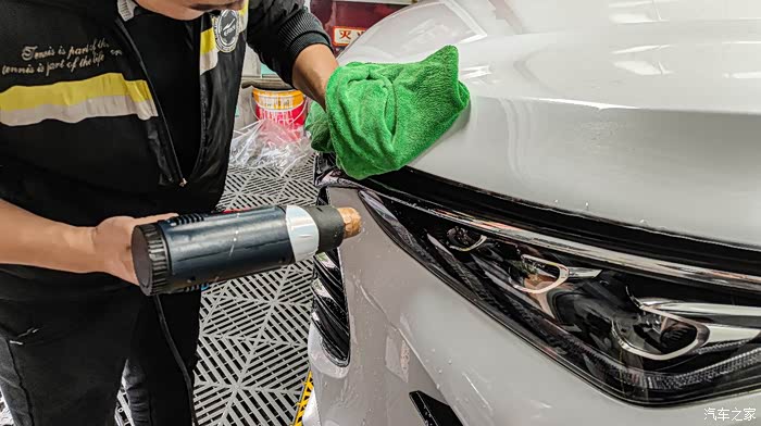

由于上班,我每天都要走50公里的高速,由于大货车比较多,前几年被打车激起的石子把前机盖打了很多的小坑,现在已经生锈了,本来想补个漆,老板建议不要补漆,补漆会有差异,比较难看,在老板的建议下,在前面的机盖贴了个隐形车衣,下面是施工的过程
我之前也天真的以为贴车已比较简单,但是实际现场看了以后才知道都是技术活...
大功告成,这里想说一下,我觉得贴车衣真的很有必要,我之前也觉得无所谓,直到我的车的被小石子磕破底漆生锈...如果囊中羞涩,可以只把前引擎盖贴一下,原车漆只有一次,后面无论怎么补,调漆的师傅有多么的牛逼,也不会有原车漆那么好的...
