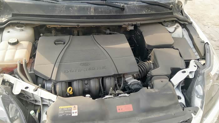

马上四万公里了!换换火花塞,认证神器不能少
自己买的发动机上盖

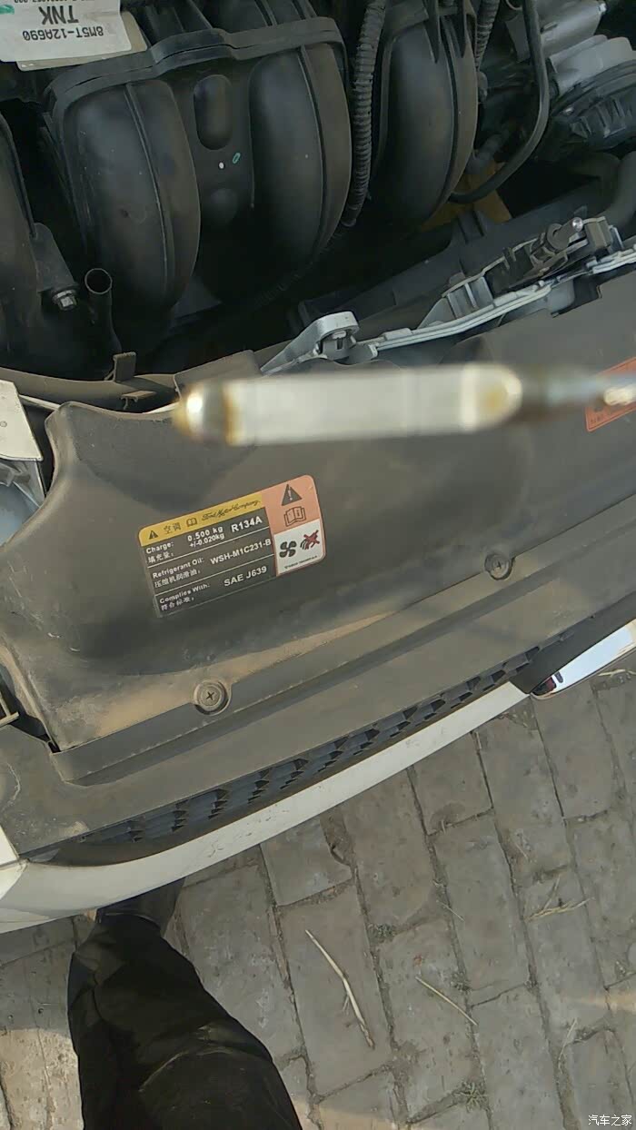

机舱挺脏的!本来直接就打算换的!出点小插曲,一打开机盖打着车感觉声音不对!哒哒的特别响!怀疑是机油少的问题!三万五六的时候自己换的极护!厂家建议4.3升,当时加的时候脑抽了!加完四升又加了一升的四分之三!加多了!又找人抽了点儿!貌似剩的有点儿少当时没油了就没再加!这样跑了三四千公里!看看机油尺

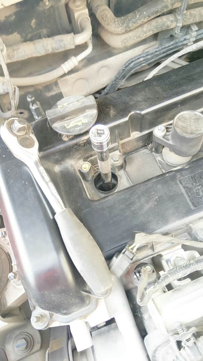

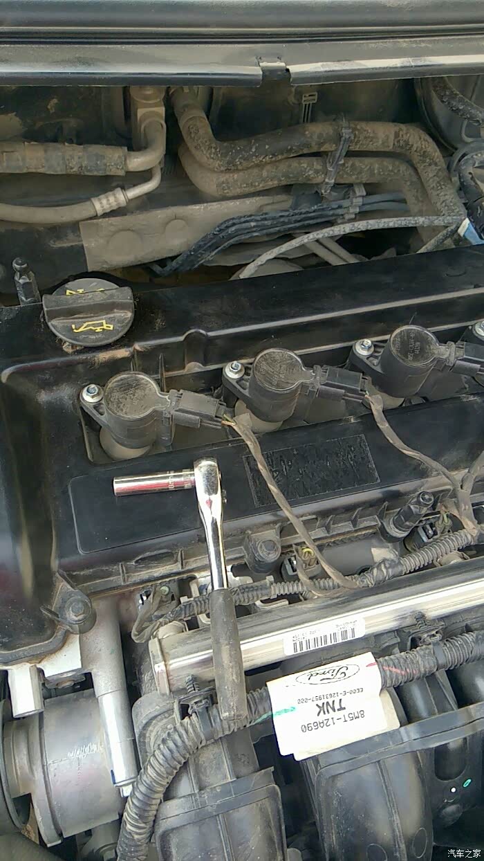

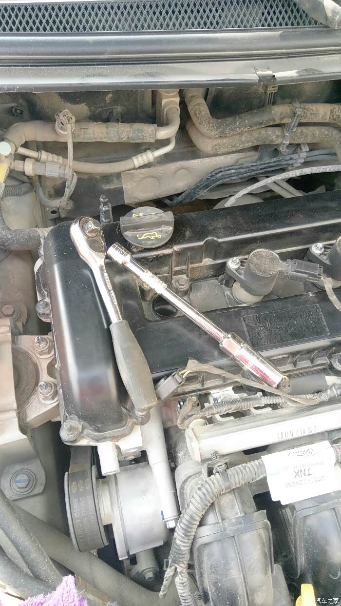

本来的打算天猫买桶一升的极护的一看价格148太特么贵了!赶紧让别人下午给我发一桶!希望发动机没事!下边赶紧换火花塞先是工具!其实很简单,先是拆固定点火线圈的,八个的套筒
再就是拆火花塞的16套筒

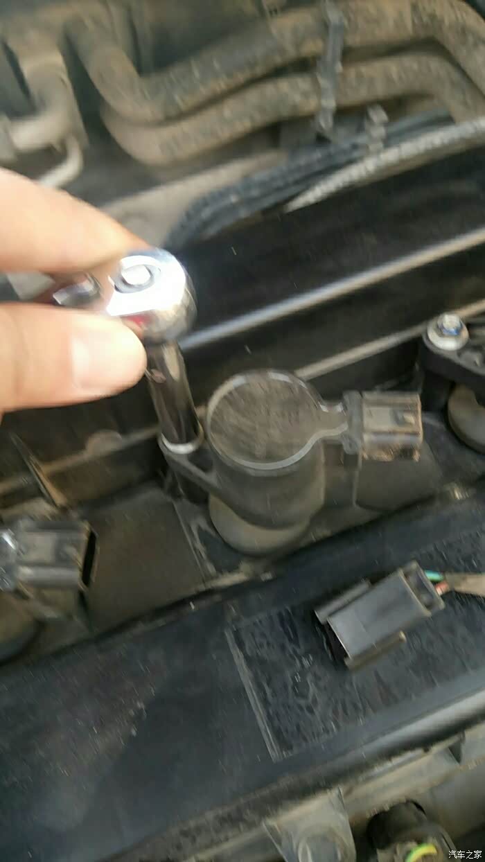

开拆先把插头拔了
拆螺丝

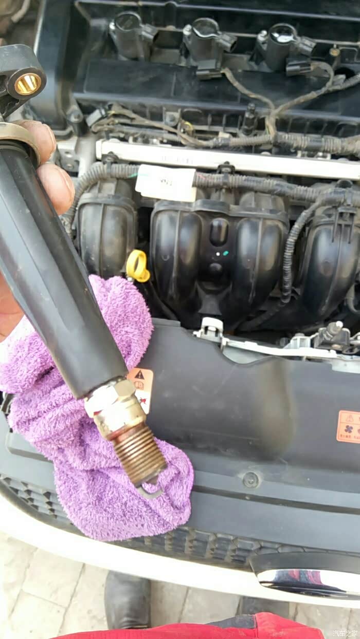

拔点火线圈的时候要小心点!不能太用力过猛
拆火花塞

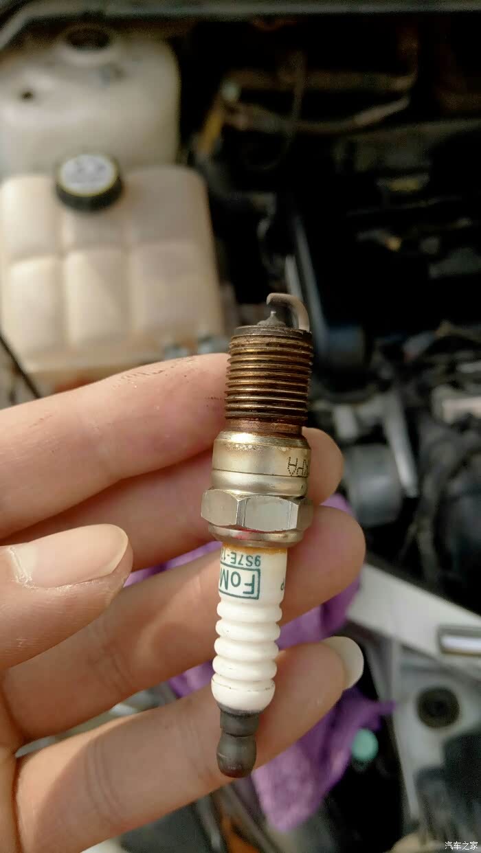

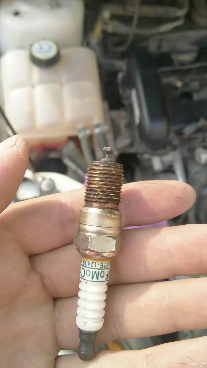

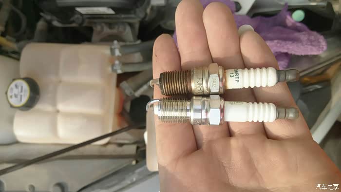

看看拆下来的旧的

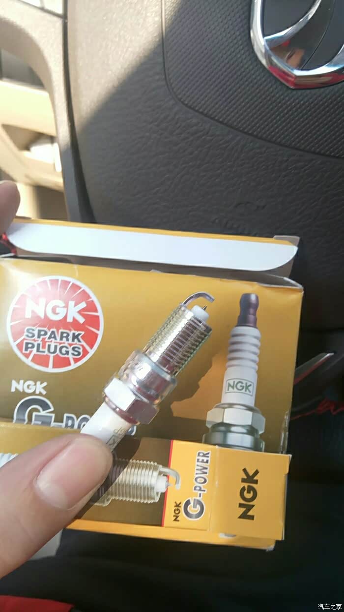

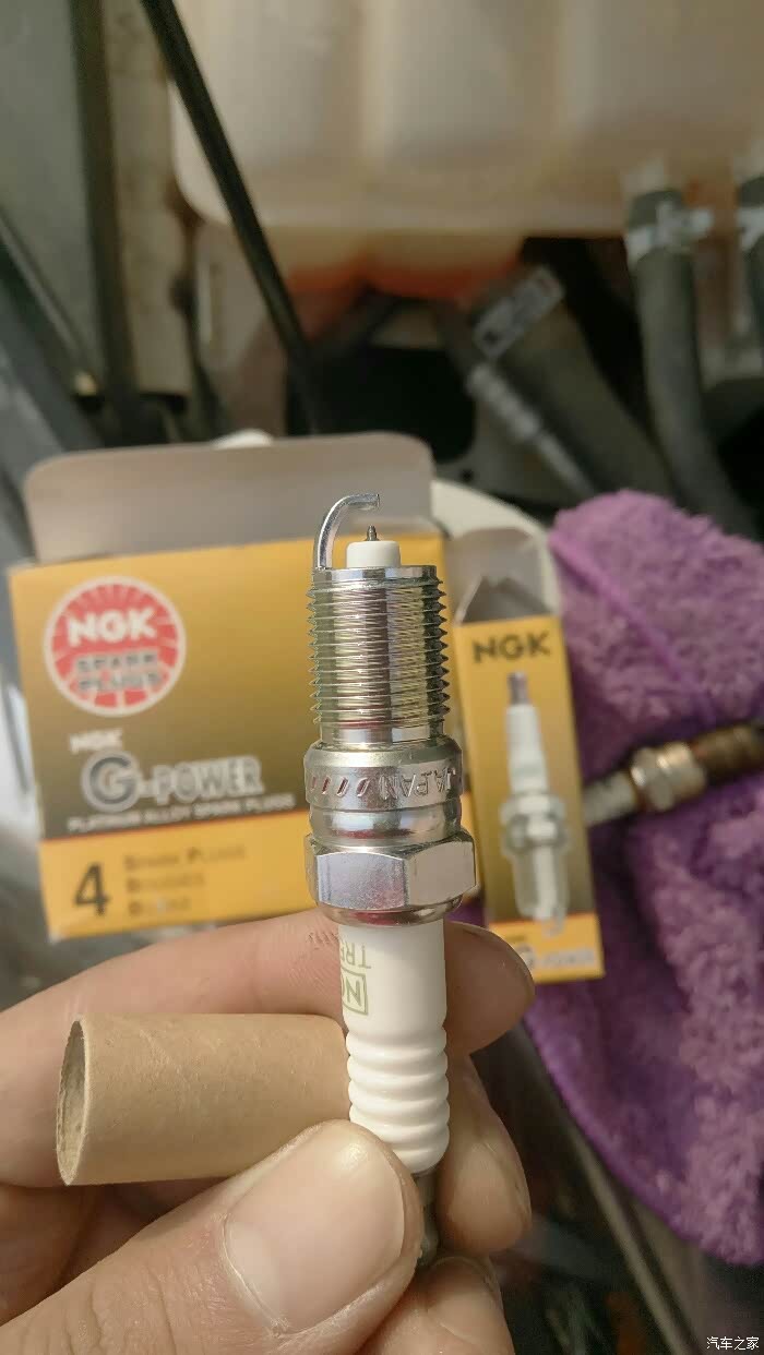

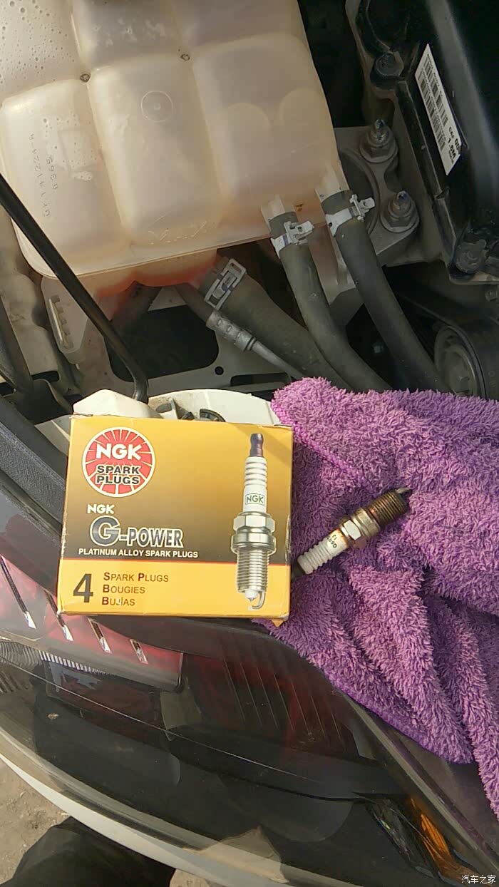

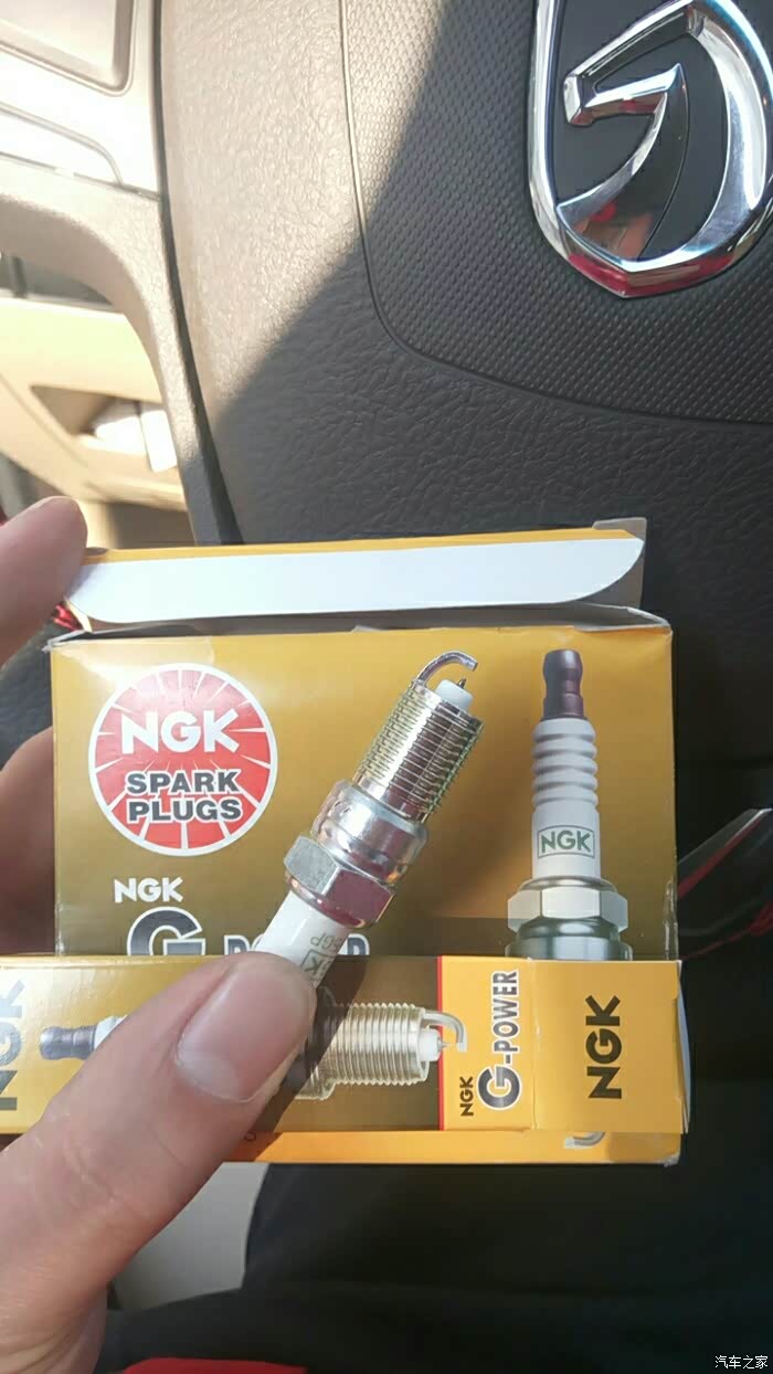

新的是NGK的!淘宝好像是35一个!哥们在外地干这个!给发了一套!收了个进价

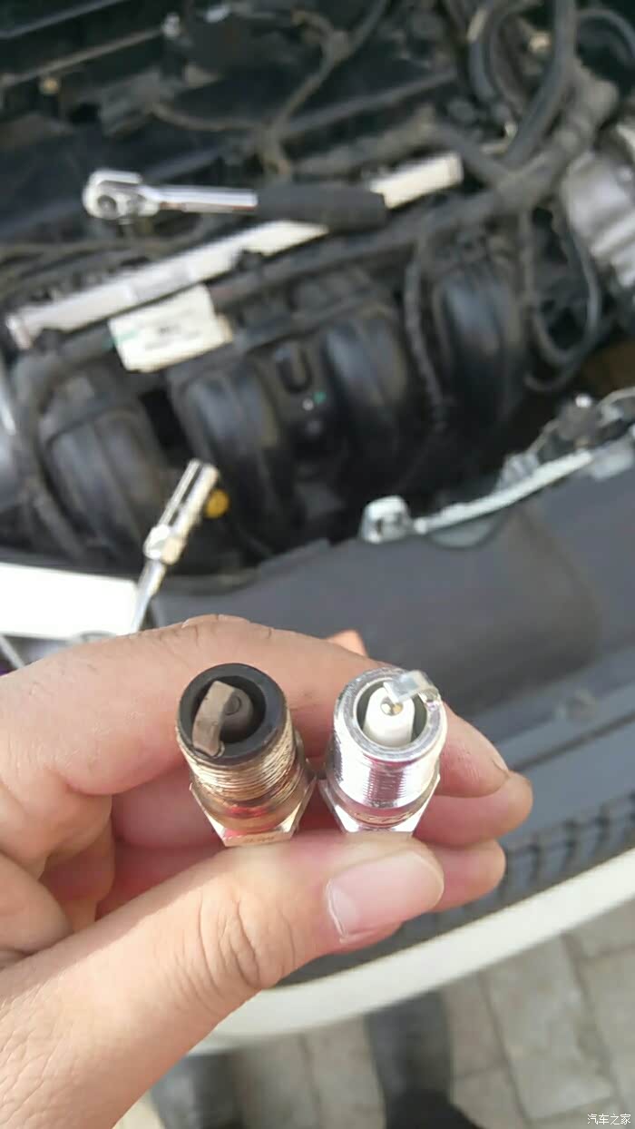

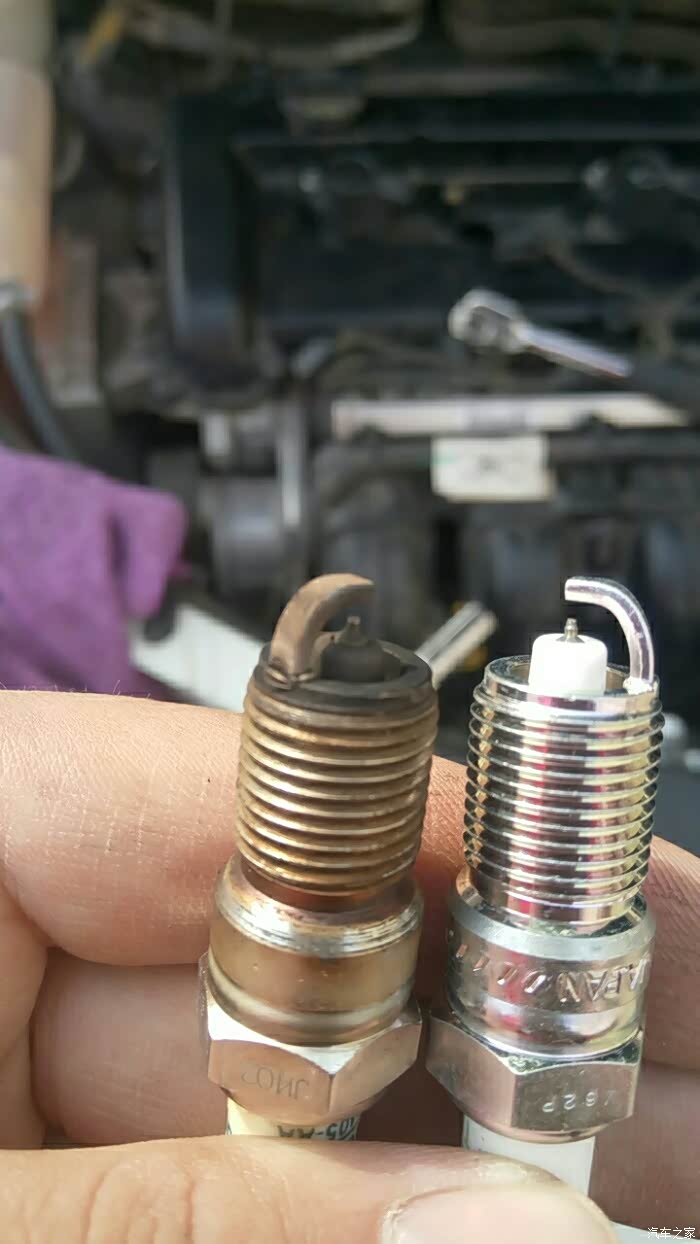

新旧对比一下
其实旧的也没啥事!积碳也不多!间隙也不大
