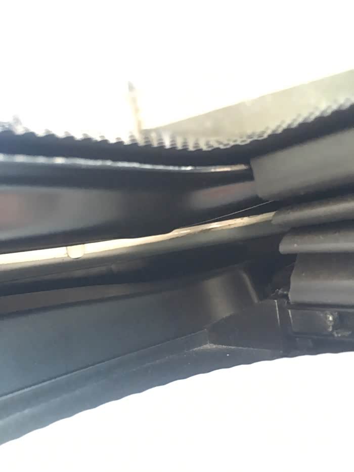

第一步先翘起天窗,原车胶条直接拉扯就取下来了,分分钟的事

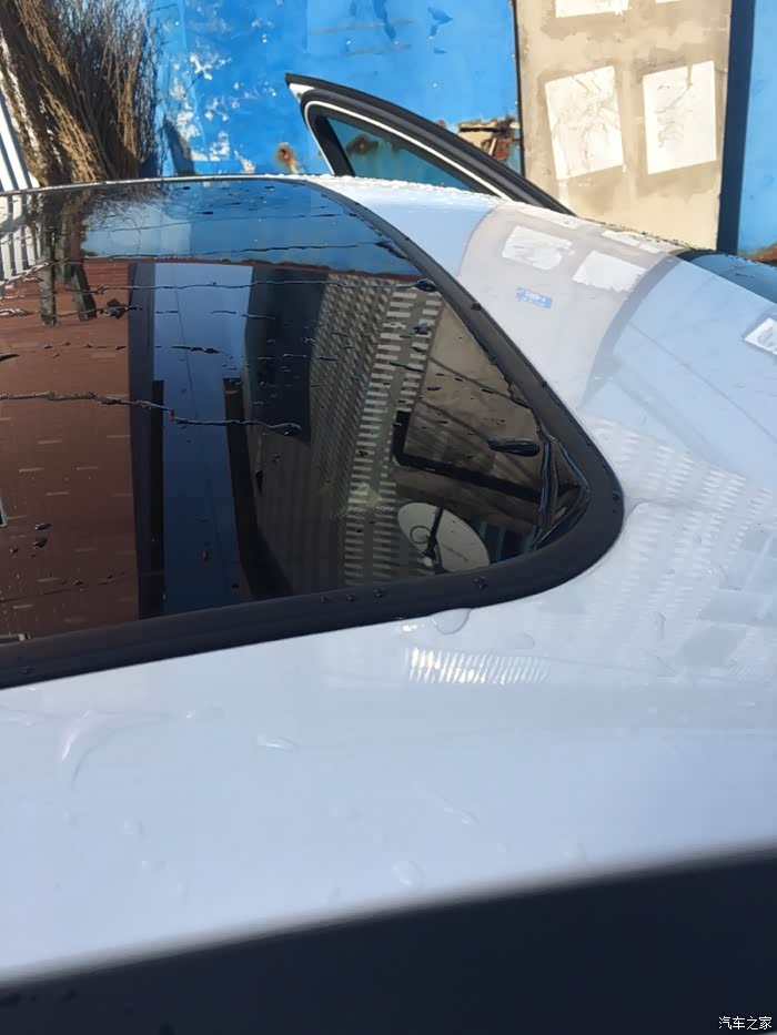

这是取下来的天窗样子,安装时候也从后面开始安装,胶条用力压就卡住了,后面和侧面安装好以后把天窗收到后面,再安装前面部分胶条。比较简单
安装完毕

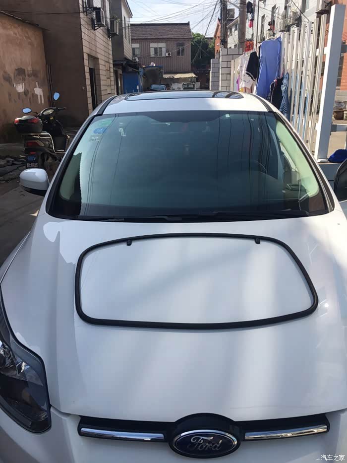

取下来的原车胶条,四年的风吹日晒,弹性变差了

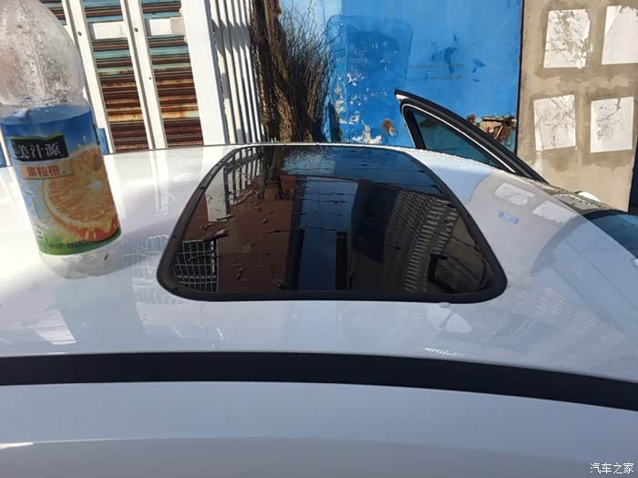

用大饮料瓶接瓶自来水测试一下效果
开关天窗正常。没有任何异响
果然效果好了很多,一大瓶水浇上去,里面只有一两滴水珠了,恢复了密封效果。之前可是成线的往下流。
