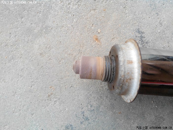

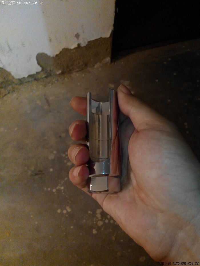

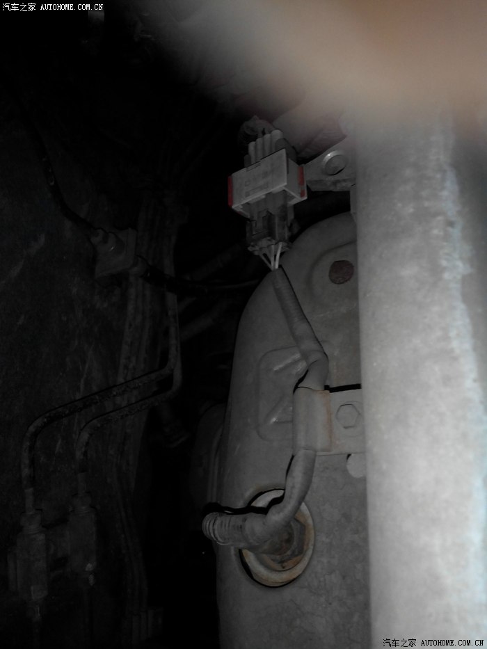

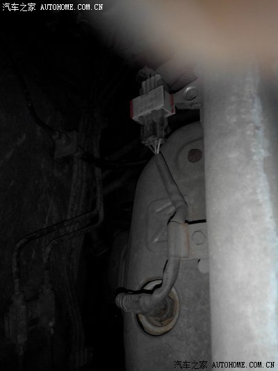

我的车是长城炫丽1.5vvt发动机,和长城酷熊 m2 m4 c30 配的发动机相同。排气管在后置,现在看到的是前氧传感器,但是有个碗装垫圈,用活动扳手等工具都不好拆解。后来购买了22带豁口套筒,才可以拆解。当然,如果暴力破开碗装垫圈,也是可以拆开的。中间固定线一字螺丝刀撬开就行了。或者用8mm套筒拧掉线束固定架。上面的插头插座也有固定架,也可以把8mm螺丝拧掉,会很方便拔出插头的。
在淘宝找了很久,后来车友告诉地址才购买到,33元一个,不是太便宜哦。

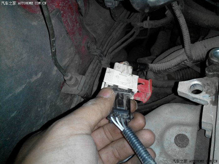

前氧插座插头防水的,拔开密封红头,就可以拔下插头了。

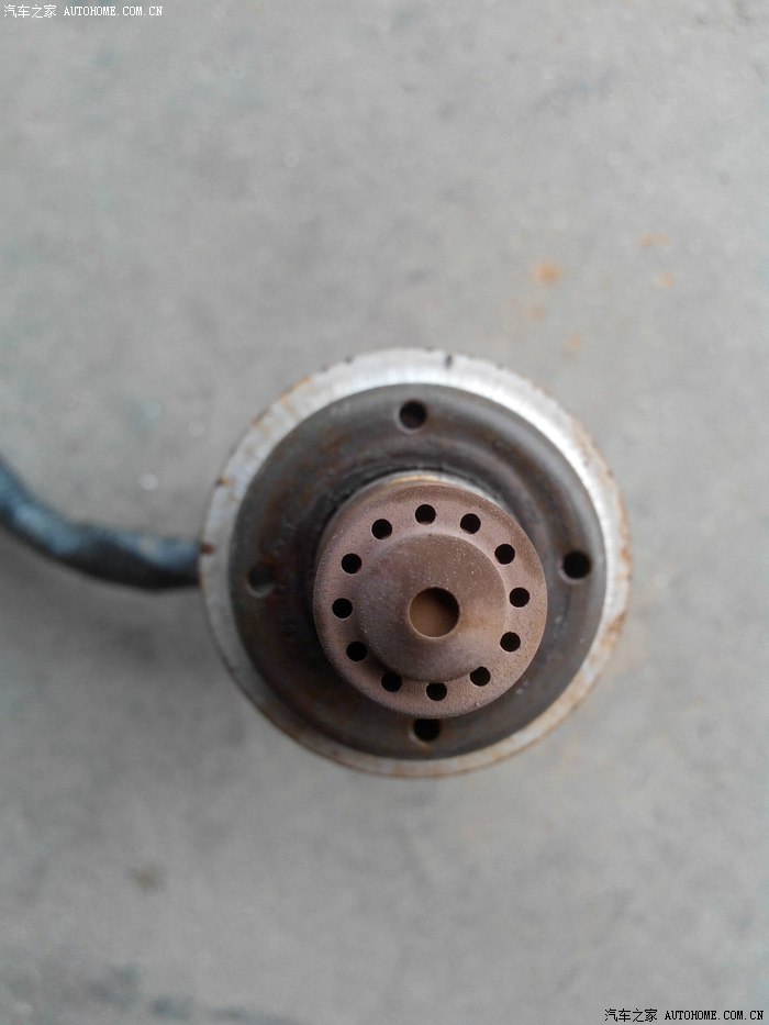

使用了五年六万多的前氧传感器。

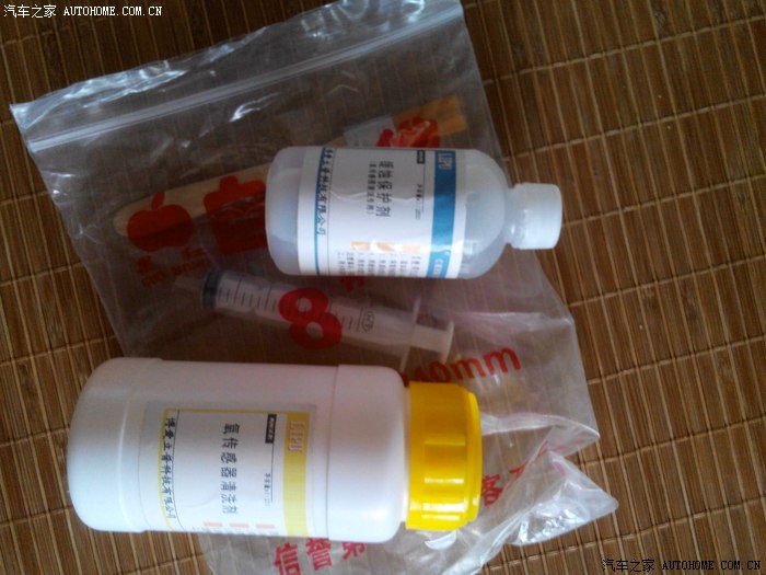

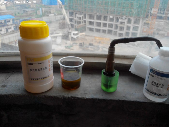

淘宝购买了氧传感器清洁剂一套,包括清洁剂,缓蚀剂,感觉清洁剂是酸,缓蚀剂是碱,酸碱中和嘛才保护传感器的。

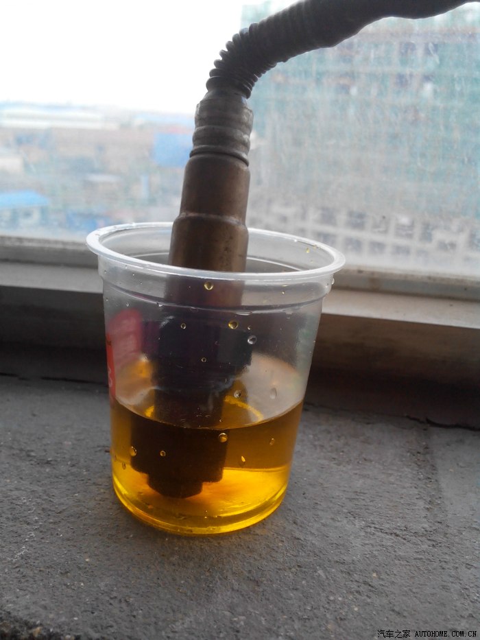

按照说明,先用前氧浸泡在清洁剂上,15分钟。

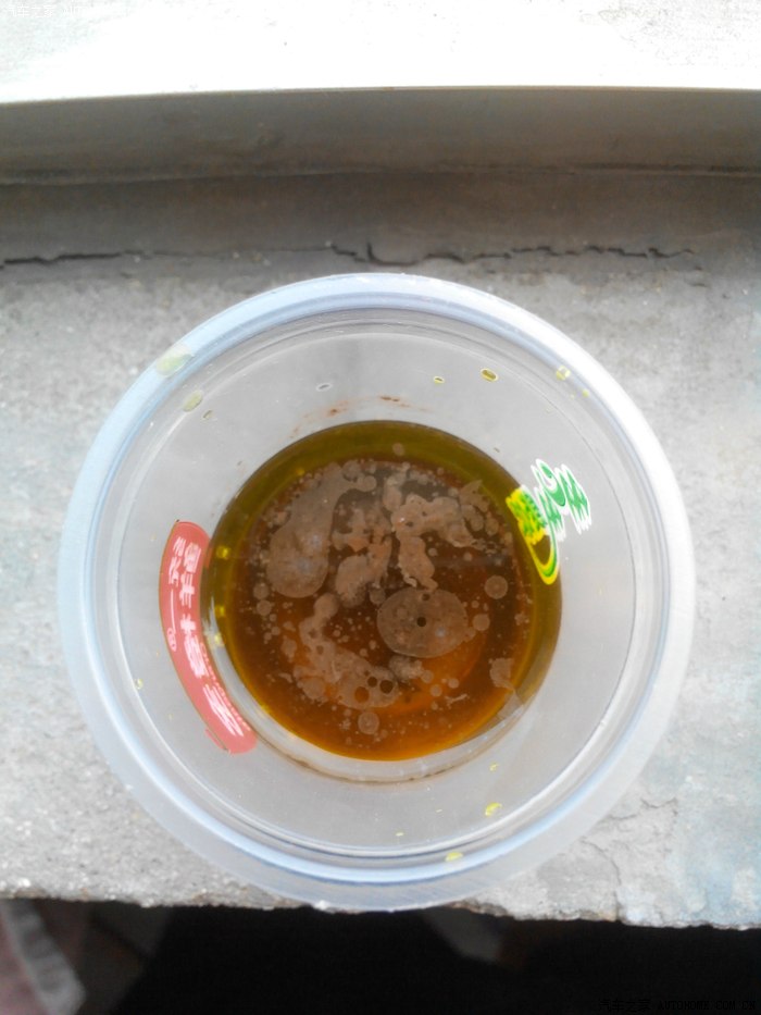

15分钟后用清水冲洗,看清洗后的清洁剂。
清洗后把前氧传感器浸泡至缓蚀剂。1-2分钟左右后再用清水冲洗。

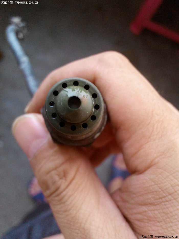

清水冲洗后,阴干,看清洗后的前氧传感器,绿油油的……
按说明说看中间圈内清洗到灰白后才是清洁100%,如果没有可以反复几次。我反复了三次也就这样了……

工具:22号带豁口套筒,活动扳手,一字螺丝刀,8mm套筒。
