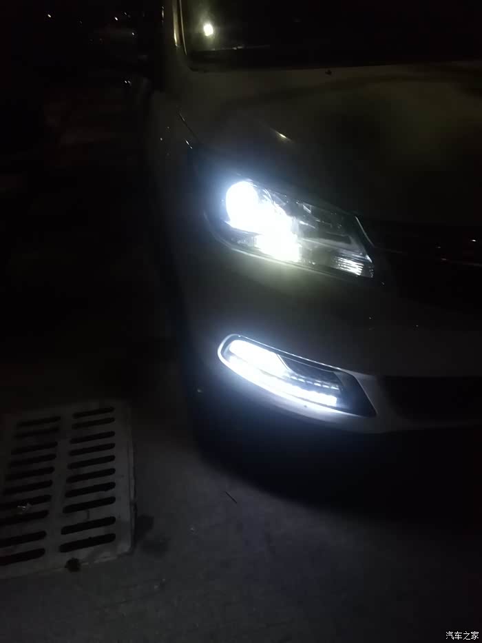

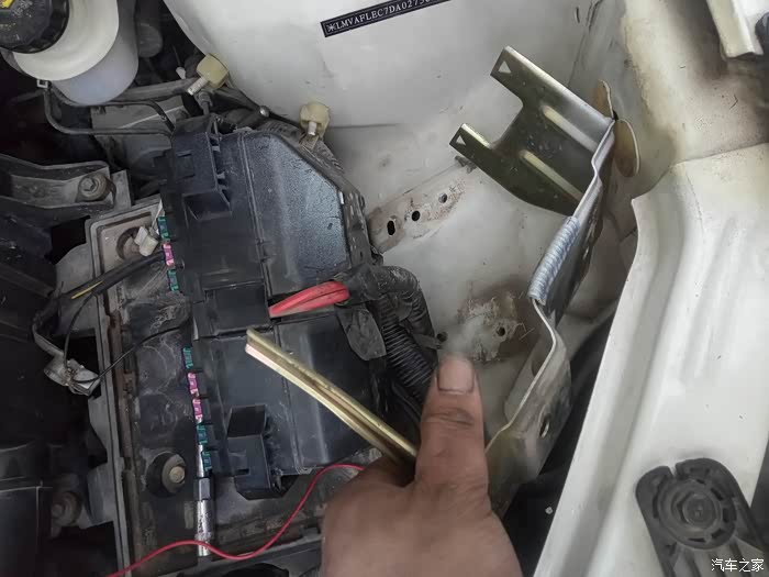

在淘宝买了一对led近光远光,之前装了近远光,今天装了近光,刚开始觉得很难,其实很简单,特别是右边那个直接就可以动手,左边的话要拆那个电池,然后再把那个保险盒拆掉就可以动手了,原厂的卤素灯跟点蜡烛差不多,翻了 led的真的是太牛逼了,而且长的速度也很快,之前至少是三秒,现在这个基本上一秒就可以,第一次发技术帖,能不能设个精版主大人?(保险盒也有一个诀窍,刚开始拆了半天都拆不掉那个螺丝不好搞,后面发现保险盒居然是有两个卡扣卡在上面的,把那个卡扣1去掉,然后直接可以拧螺丝了)
就是这个
