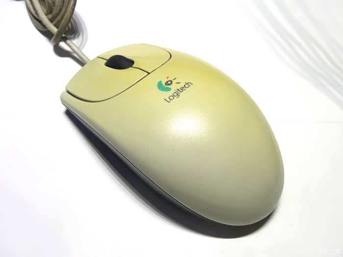

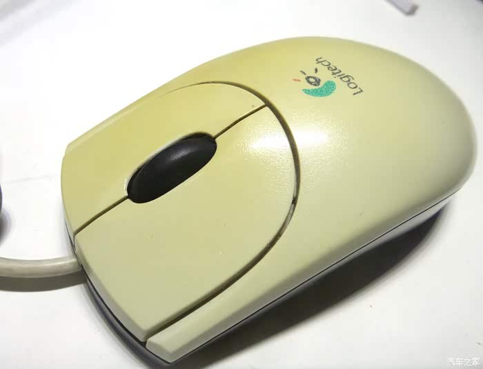

网课又开始了!东拼西凑攒了台电脑。翻出个罗技的老鼠标。看着泛黄的外壳。。。

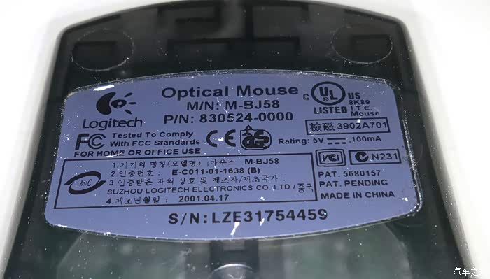

2001年的产物。。。虽然20多年了,但好歹也是个罗技啊!
试了一下,鼠标是好的。但是滚轮粘手。。。
我有好几个鼠标都是因为滚轮粘手才扔了的。

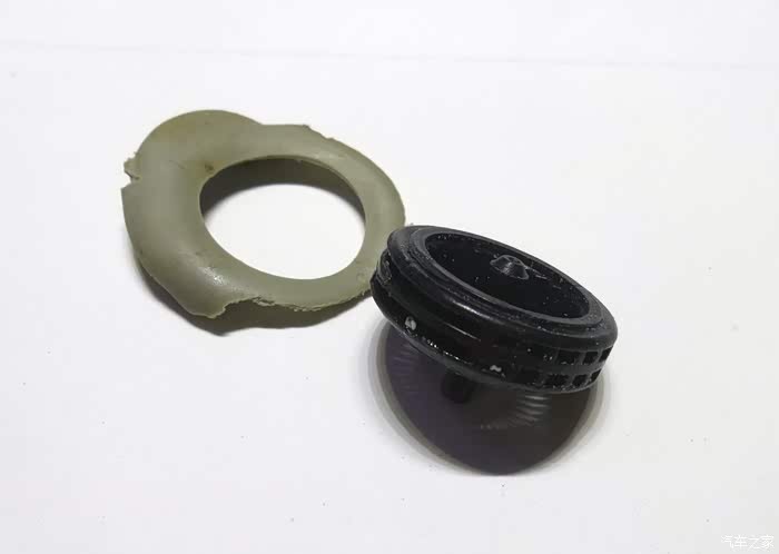

本来想擦一下,没想到用力一擦,滚轮居然直接碎了。。。

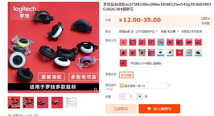

某宝上虽然有卖各种罗技鼠标滚轮的,但是这价格。。。我觉得我接受不了。。。
太贵了!绝对不能买!自己想办法!

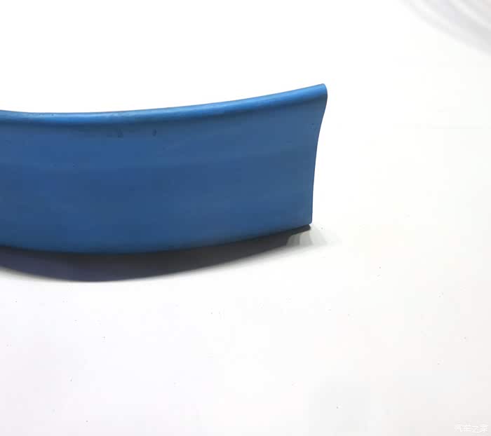

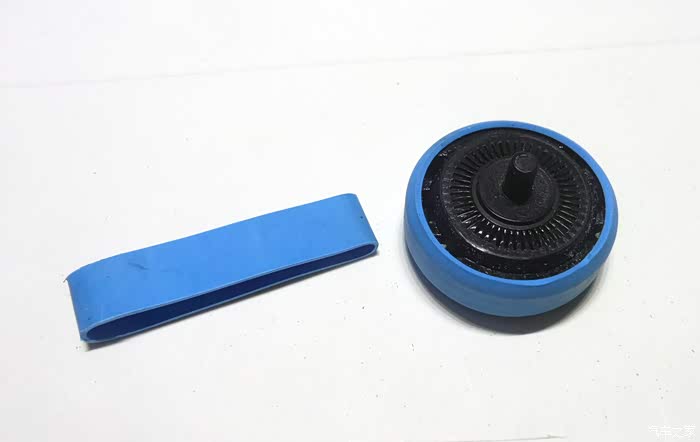

找点和滚轮直径差不多的热缩管。
把热缩管裁成和滚轮宽度差不多的一条。

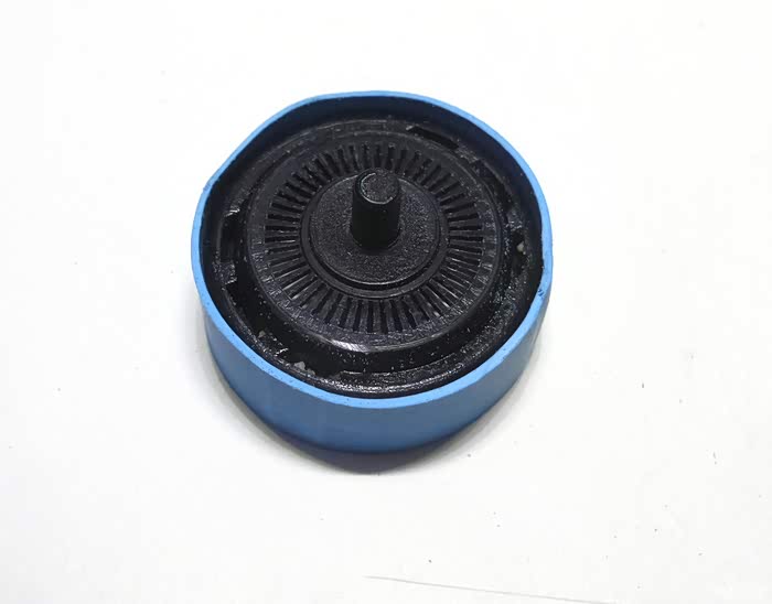

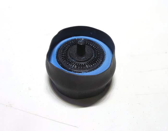

涂点502把热缩管粘到滚轮上。
然后加热收缩。
继续再往上套热缩管!
套几层来增加滚轮高度。中间同样用502粘起来。

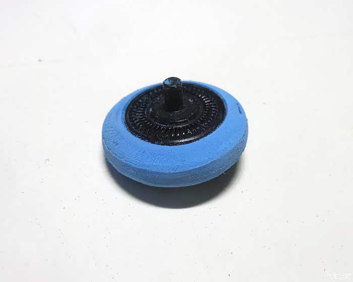

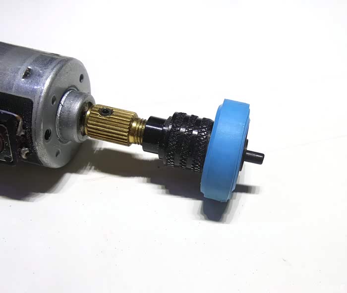

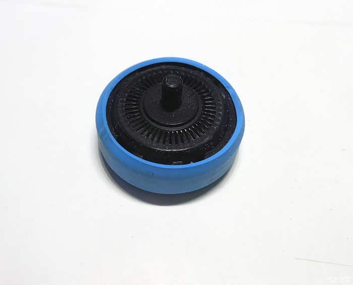

然后把滚轮夹到小电磨上。
启动电磨,用砂纸打磨滚轮边缘。打磨成滚轮原来的形状。

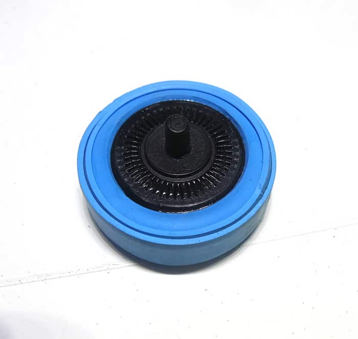

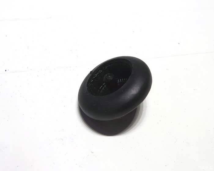

最后再切一段宽一点的热缩管套在最外面。
加热收缩后这个滚轮就算做好了。
装回去试试,手感还挺好的。

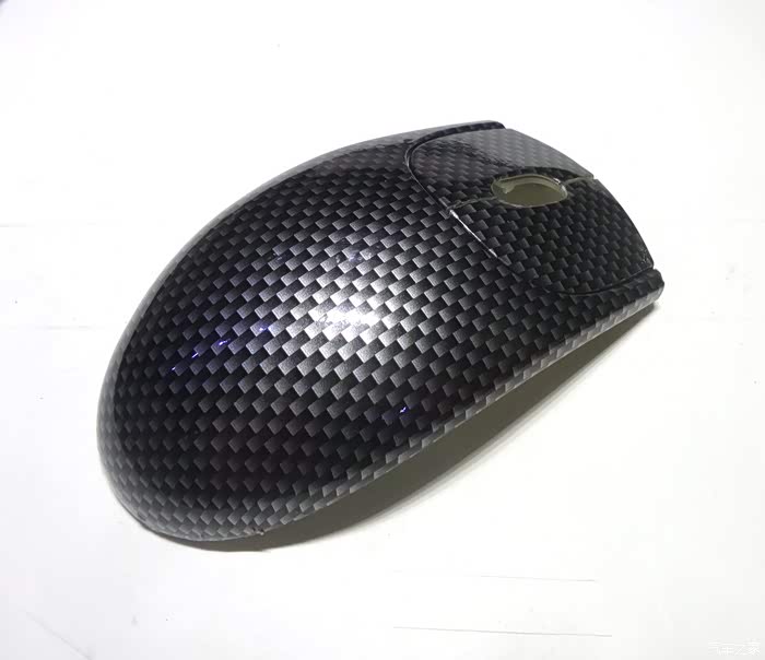

不过这发黄的鼠标壳就有点难看了。。。

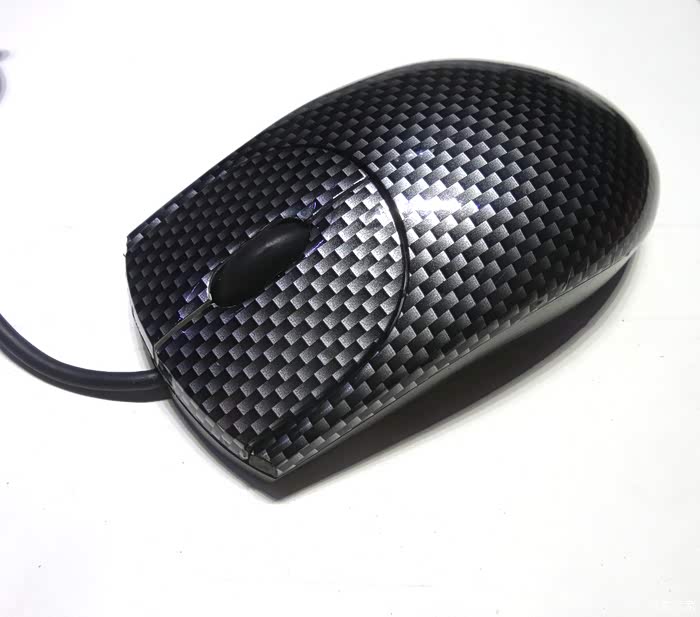

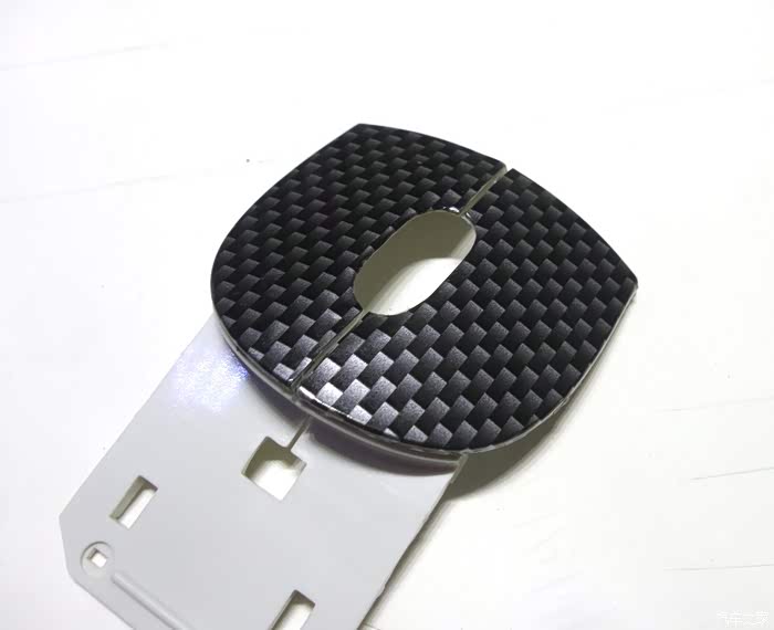

贴膜搞起!
整个上盖全部贴上这种仿碳纤维的贴纸。
鼠标线也换成黑的。不知道还能不能再用20年
