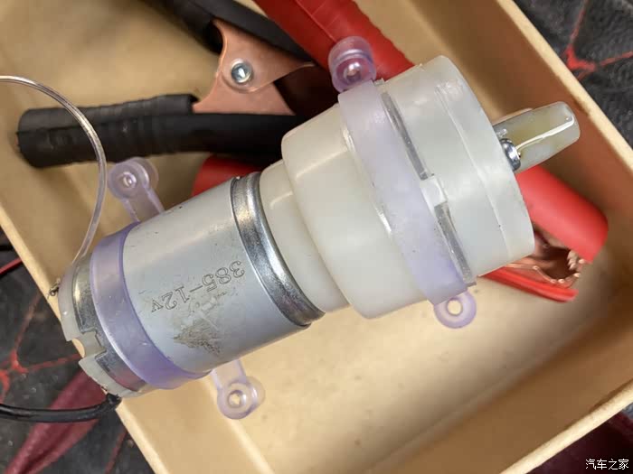

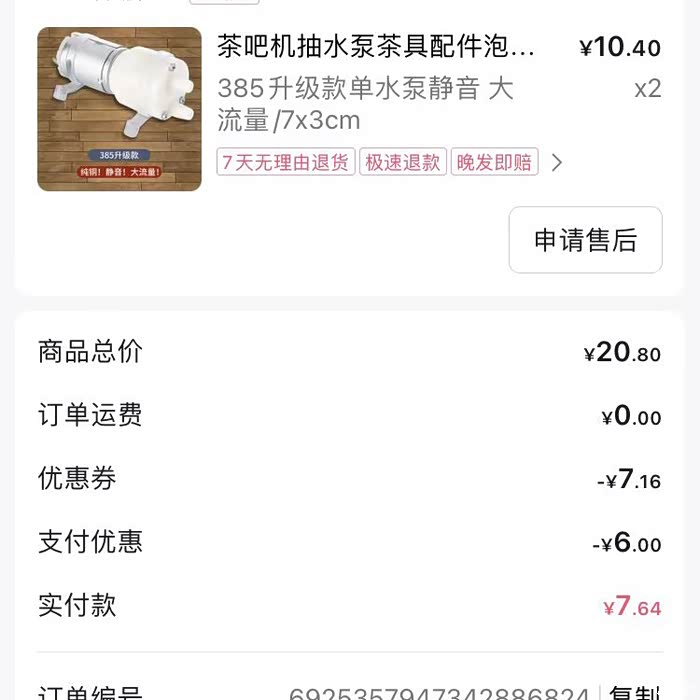

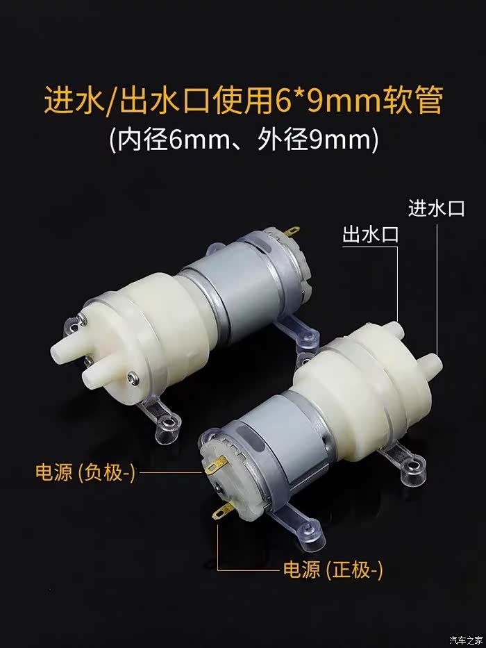

       ①抽水泵。
       选择了12v的385抽水泵,购了两个,备用一个,以防万一。

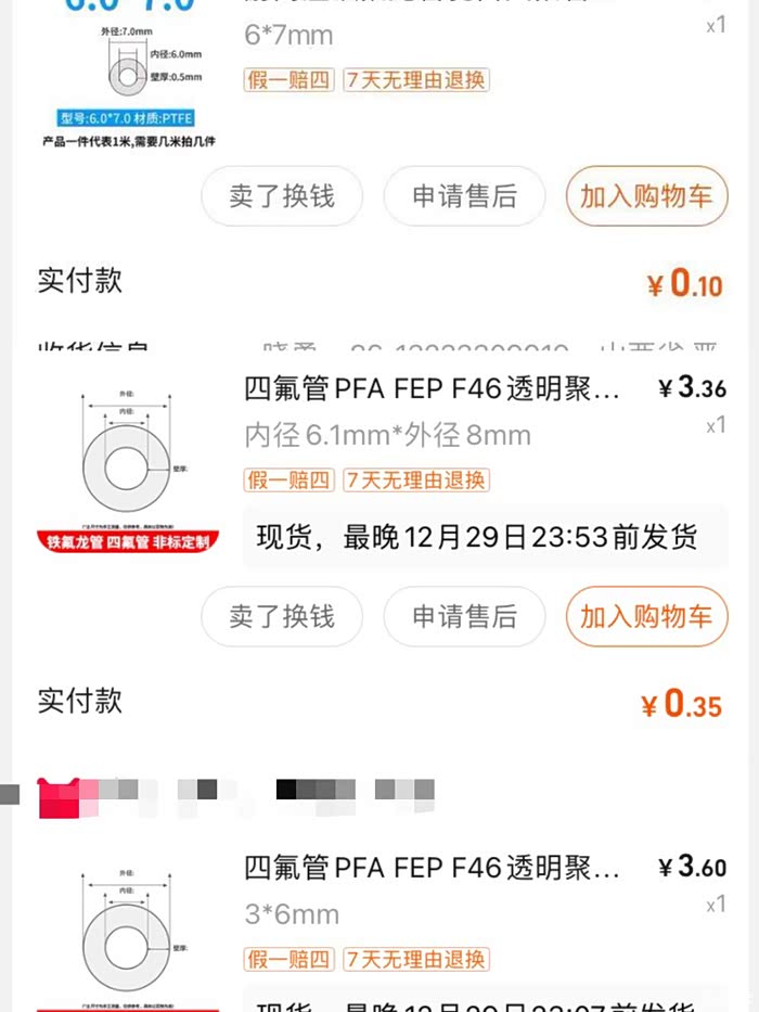

       ②抽油管。
       选择材质为透明四氟管,它是铁氟龙管中的一种,耐高温达到260度,用来抽机油应该问题不大。结合坛内各位前辈的经验,买了内径3外经6mm、内径6.1*外经8mm、内径7*外经8mm三条1米的,后证明6.1*8的非常好用。

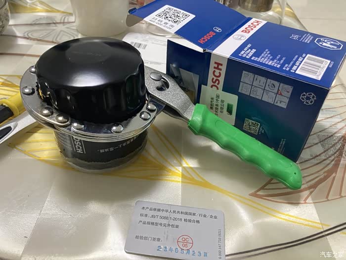

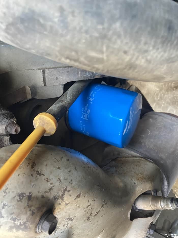

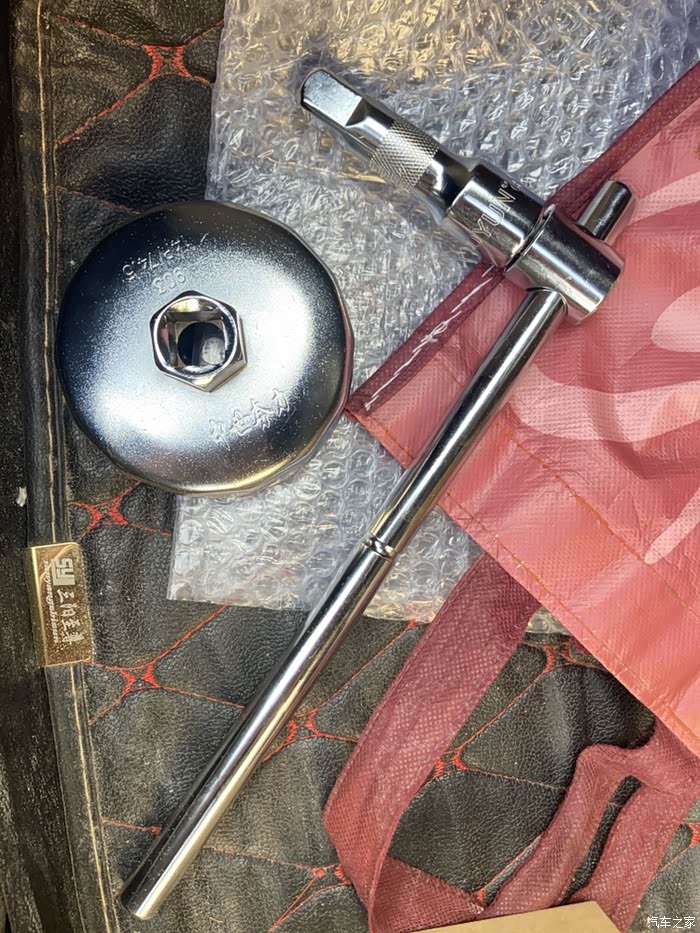

      机滤先买了博世的,扳手买了拷式的,结果拷式的不好下手,且车上的旧机滤拧的非常紧,拷式的吃不上劲。

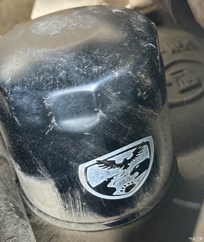

      徒手摸出旧机滤为14牙。

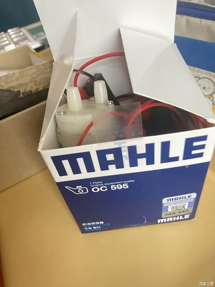

旧机滤,为74mm14牙,什么狮虎鹰牌,马云家没找到,

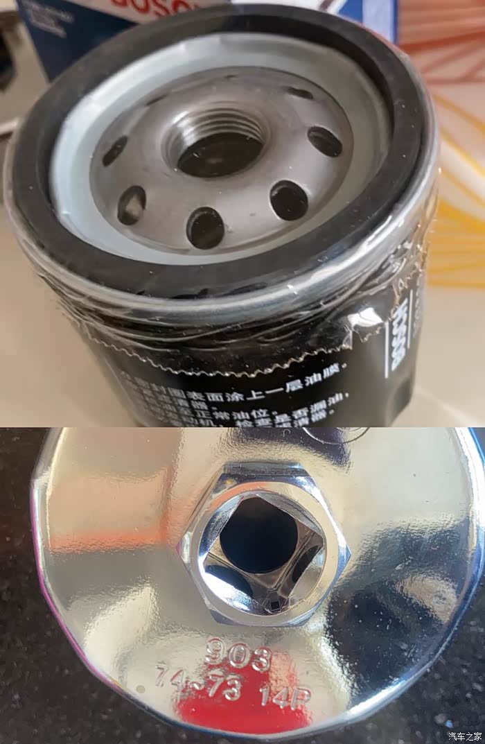

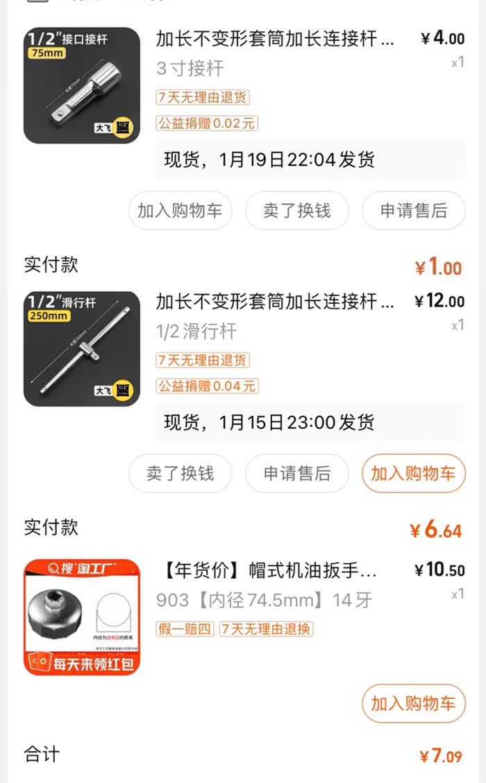

         便买了帽式扳手903(73--74mm)14牙的,及大飞弯杆,回来先扭旧机滤,合适。可惜与新买的博世af0057型机滤不配套,博世af0057是15牙的。
拷式扳手,不好下手,主要拆不下旧机滤

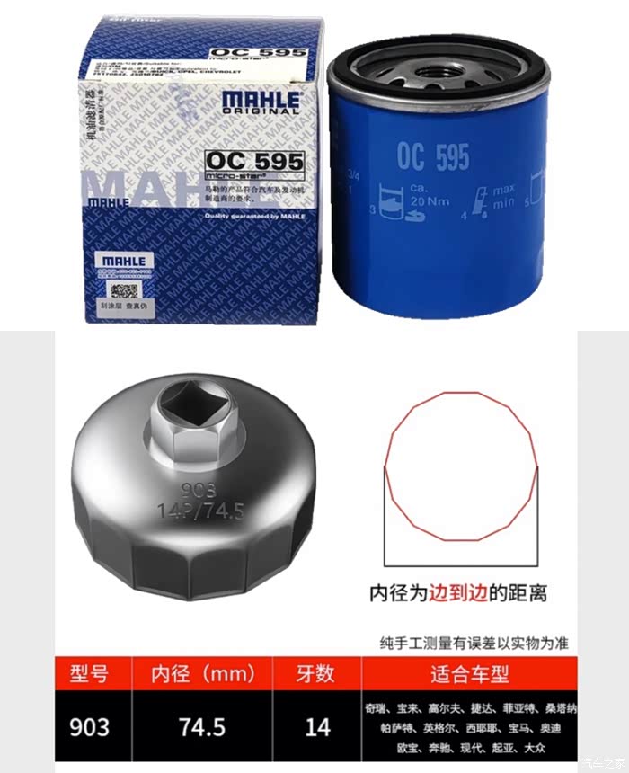

        经查询发现马勒oc595型机滤是直74.5mm14牙的,遂购之,结果仍与上面的903帽式报手不合适,在马云家好一番寻找,终于找到一款帽式扳手尺寸为903(74.5mm)14牙的,买来一试,正合适,为自已换机油解决了换机滤问题。
        因为有运费险,所有不合适的全部退回,有一丝过意不去,但留着是真没用。后来又配了一根3寸长的延长杆,以便换机滤时更好操作。

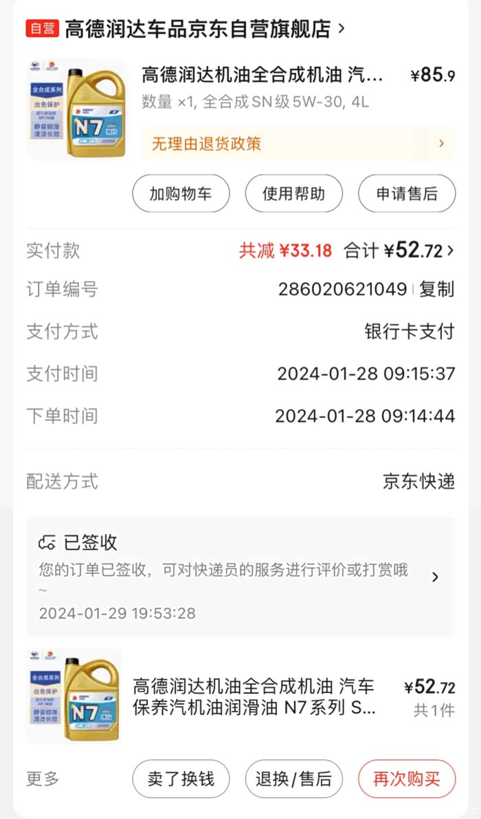

        发现东哥家的高德“地图油”n7 ,5w30用卷后价格美丽,再加上不知上任车主用的啥油,根据杂牌机滤来想,机油也不会太好,于是就想用一锅n7,先跑着,大不了当清洗,2000公里换也行啊,好歹全合称。于是向东哥下单,速度真快,第二天便到货。

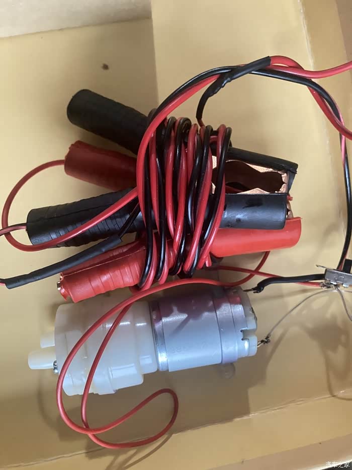

       ①组装抽油泵。

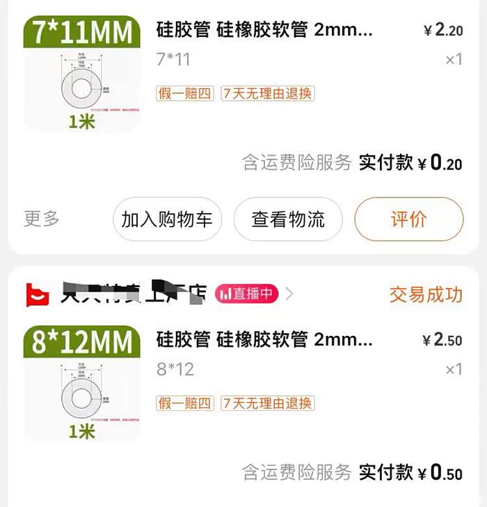

       在正极加装一简易开关方便断电。买了两个夹子用三来电瓶正负端子。给进出管与油泵接口加装一节软管,因为四氟管太硬,油泵进出口挨的太近,不方便操作,周为油泵出口管直经为8mm,开始我加的是8*12mm的太松,又买了7*11mm的软硅胶管,有点松还可以用,其实可以换内径5-6mm的会更紧些。组装完毕后在家找了个12v1a的电源,两泵全部试水,正常。

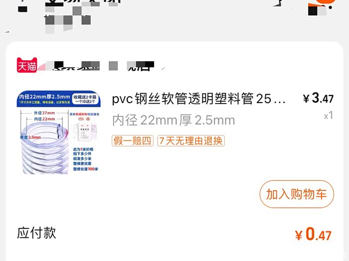

        抽油管是买了根粗PVC管,将三根细管清洗后塞入以方便保存。

        本次换油花费人民币85.86元。
