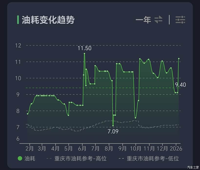

10万公里后,平均油耗增加了1-2L。换过火花塞、变速箱油、用过燃油添加剂,都没解决。请问大家这种怎么办?

你可以去检查一下积碳和氧传感器,10万公里的车,进气道、喷油嘴容易积碳,氧传感器也可能老化,这些都会让油耗升高。清洗积碳和换个传感器,一般就能降下来,比换火花塞管用。

这跟发动机积炭严重有关,找个靠谱的修理厂清洗发动机内部积碳,清洗喷油嘴、清洗歧气管道脏、清除排气阀儿积碳层,清洗节气门做好初始化调校后,你再看看油耗肯定会下降的!

可以检查下氧传感器和三元催化器是否堵塞,也看看节气门、进气道积碳情况,轮胎磨损或胎压异常也可能导致油耗升高。
