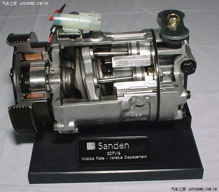

        我们致胜的压缩机型号是SD7V16,最大排量是(161.3ML),同时这个压缩机也是当今流行的节能产品可变排量压缩机其最小排量是(10.4ml),也就是说它的工作排量是可变的,变化范围是从10.4ml到161.3ml之间变化,请注意排量的单位是毫升是一个容积单位。这台压机是日本三电公司研发的,现在上海有一个厂叫做上海三电,我们用的是上海产的还是日本原装的,你们去研究吧,我还没打开过发动机的仓呢?这你们就明白了吧老夫是纯粹的在聊纯理论上的东东。关于空调在这看到了太多的改装方法了,有好多走入了误区,在此给我们共同聊聊这台压机的工作原理别让我们再走入误区。
第一、保温法:对机仓内的露出的铜管进行保温,在此提醒一下,保温只对进入风机盘管前面的管道有用,可以节约点能源,我想福特厂家不会笨到不给这节管保温的吧,我没看过你们自已去看,我估计是会保温的。对出了风机盘管从机仓过回到压机的那节管最好别保温,你对这节管保了温就等于降低了回气压力。回气压力低了,这台压机就会减少工作排量,你包的越好压机就越不工作,等于你人为的把压机锁定在了低排量工作状态。因为前面说过这台压机是可变排量,那么他的排量大小是靠进、排气的压力差来调节的。这么说明白了吗?有人说包了后感觉好了一点,在此我只能说那是纯粹的心理作用另外这节裸露的管的很重要的一个作用就是靠发动机仓的高热把没有在风机盘管内蒸发完的液体完全蒸发成气体,防止压机产生液击,我们知道液体是不能压缩的,液体一旦进入压机,那这台压机也只能报销了,如同我们的发动机进水是一样的,别无它路可走。
第二、换压机说:这台压机是目前市面上的主流机型,可变排量,在此说说为何要可变排量呢。在此压机之前的压机都是固定排量的,工作与否是靠电磁阀控制离合器的离合来工作的,所以我们经常会听到停在那的车的发动机会突然的自动加油门,过一会又回到怠速了,这就是压机的离合器一开一关造成的,空调会对发动机产生冲击。特别是自动空调,这个冲击会很频繁的,为了减少对发动机的冲击,这种可变排量的压机就产生了。所以我们的车开空调时你去了能听到风机的呼呼外,感受不到发动机的突然加油动作,而且只要空调开关打开了,离合器就一直接合的,不会频繁的开合。所以我们感觉不到油门的变化。这也是区分老压机和新压机的一种直观方法。说正题,这台压机的最大工作功率是多少呢?如果按160ml/7000r的话相当于一台3匝的家用空调,这么大的功率想冷我们一台车的空间是太宽松的了,所以说换压机也不是真正的解决之道。关键问题是让压机把它的功率全发挥出来。
