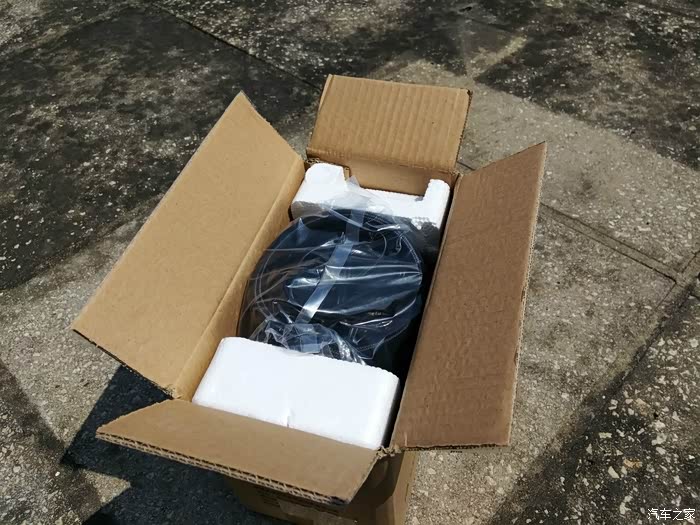

开箱后,有泡沫保护,不错。

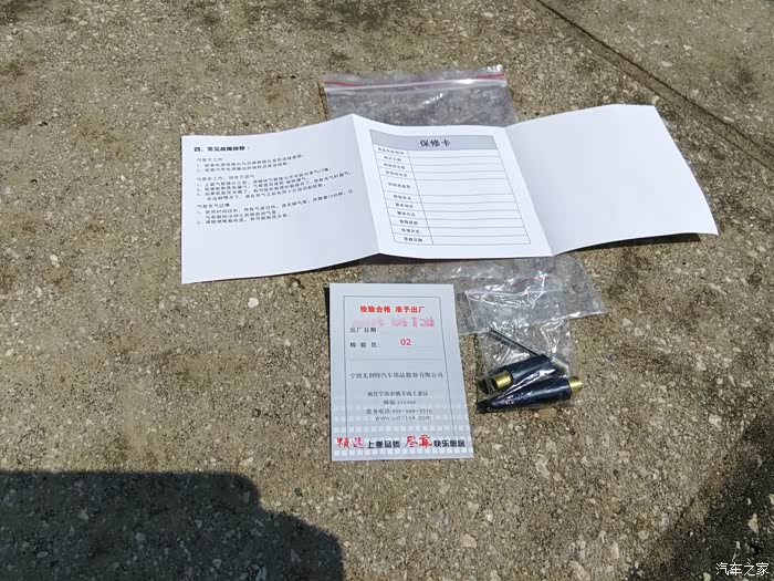

有合格证、说明书,还配了三个不同的气嘴,除了给汽车轮胎充气外,也可以给气球、足球、玩具等充气。连装这些东西的塑料袋上也印有品牌名称,可见蛮用心的(现在的汽车在大灯里打上汽车品牌标识不也被称赞嘛)。
合格证的后面还有出厂日期、检验员等信息,说明书里页还有保修卡。正规厂出的一个几十块的小商品,这些东西也还是很齐全的。

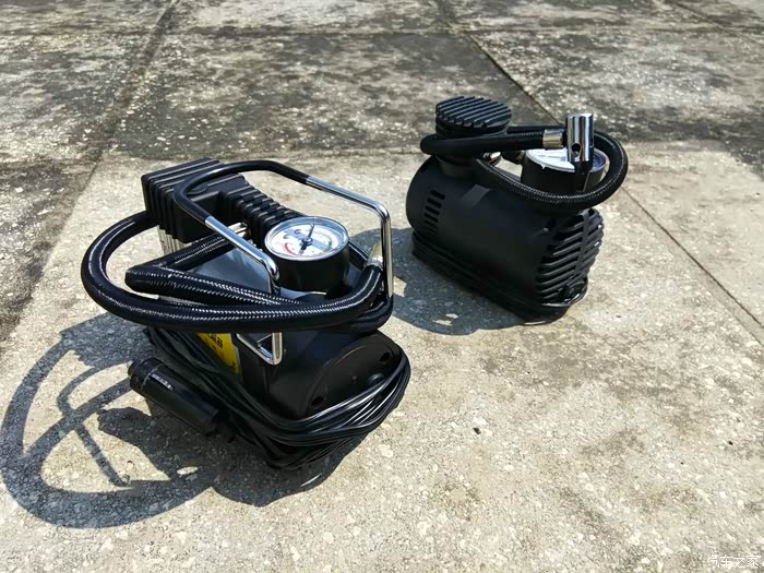

主角率先登场了!主角因为是金属机身,所以机身除了黑色之外还有银色和不锈钢色。

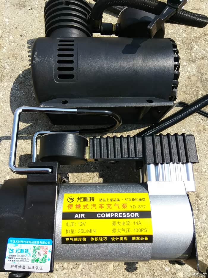

接下来主角、配角开始合影(配角就是我原本的那个便携式汽车充气泵,以下简称配角)。配角是塑料机身,所以机身几乎都是黑色。
所用材质不同,不单带来机身颜色上的差异,机身的重量差异也是非常明显的,主角比配角重多了,感觉就扎实!

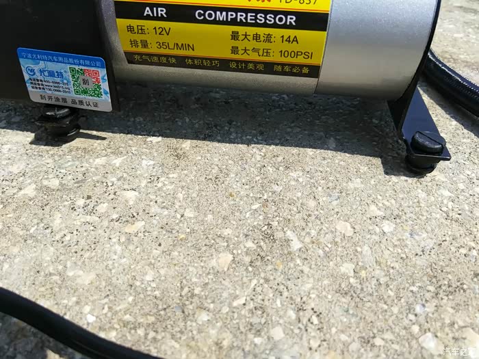

主角机身的一面贴了参数标签和防伪标签。排量为35升/分,电压为12V,插点烟器即可。配角在机身的这一面则空空如也。

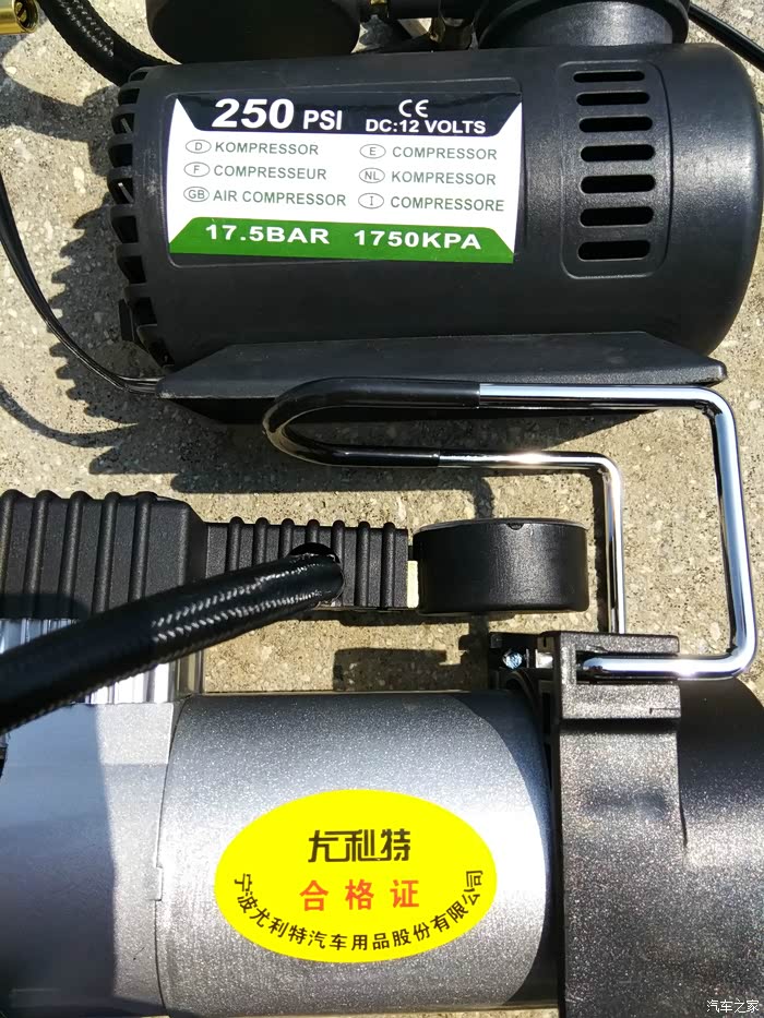

主角机身的另一面还贴有合格证。配角没有合格证,贴了一张全外文的参数标签,然而并没有标明排量。

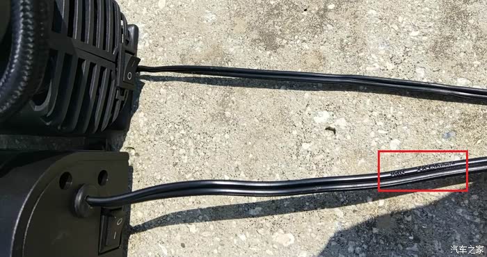

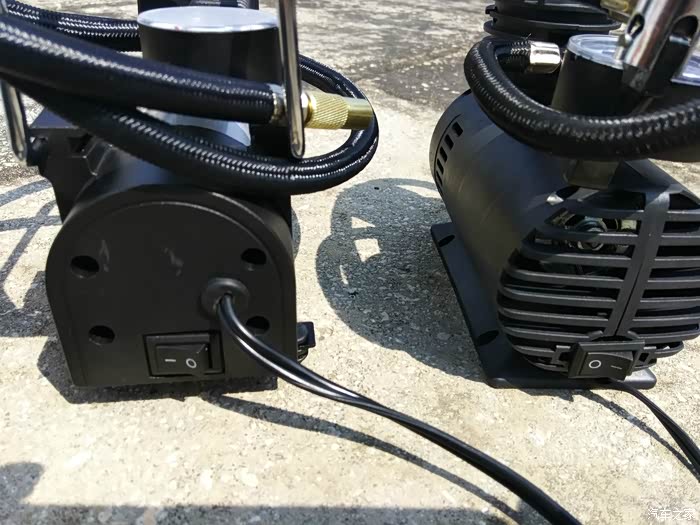

从照片中看主角与配角有着几乎一样的电源开关,但其实配角原本是不带开关的,使用时非常不方便,需要暂停时得去拔插头。于是我就买了个开关自己给它装一个。效果看上去跟尤利特这个专业原装的开关几乎一模一样啊。相信专业但不迷信专业,只要有材料和工具,我也可以很专业
两者的电源线相比较,主角的电源线明显比配角的粗。
而且主角的线上面还有参数,配角的则没有。

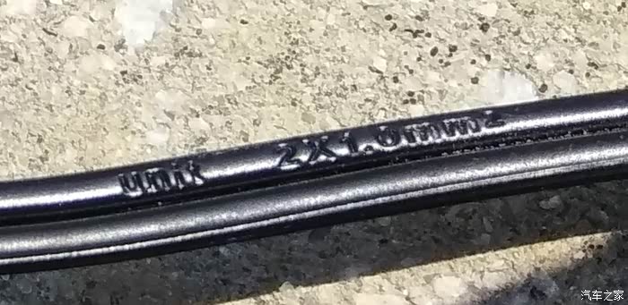

主角的电源线 unit 2x1.0mm2

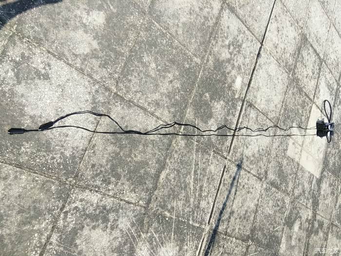

两者电源线的长度倒是几乎一样长(主角的电源线还没舒展开),这样的长度够用了。

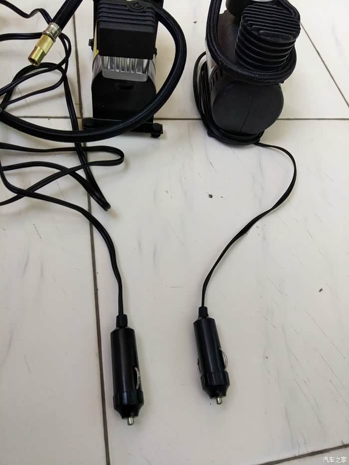

两者的电源插头从外观上看几乎一模一样,但是拆开内部就高下立见了。

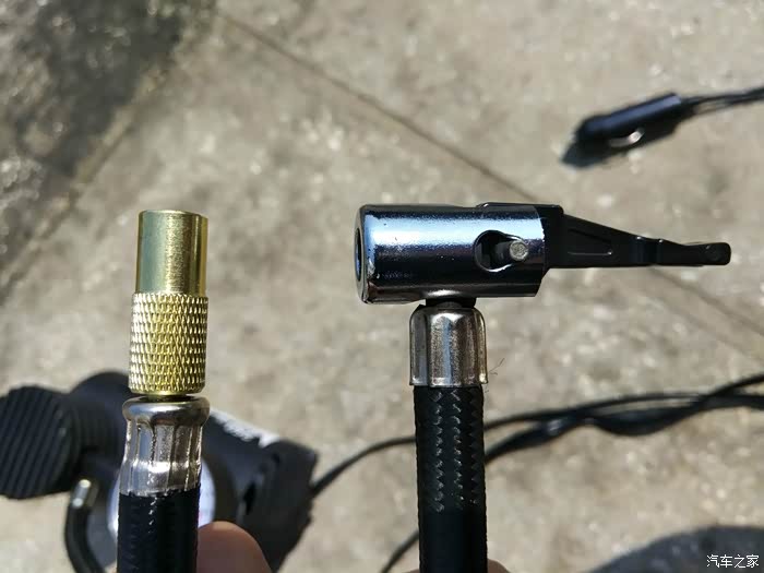

而说到充气嘴的话,主角就比不上配角好用了。
主角这种是旋转式的,要旋紧以及旋脱的话得旋好几圈,这个过程中轮胎是会泄气的,虽然泄这点气也没什么关系,但确实没有配角的那种压紧式的充气嘴好用,用过打气筒的应该有体会。

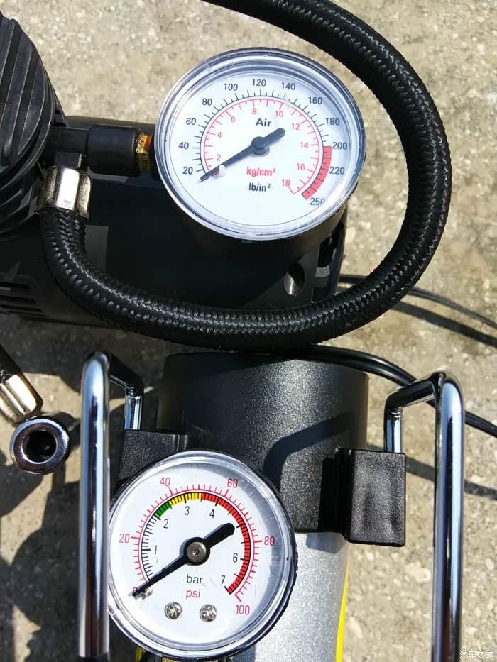

主角的气压表有常用单位bar,看着比较方便也相对更精准一些。配角的气压表没有bar,虽然kg/cm2与bar很接近,但毕竟还是有差异的,更重要的是这配角的气压表根本就不准。

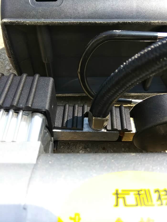

主角的气室输出管是金属的,比较扎实。
配角的气室输出管则为塑料的,有时候不经意间拽到充气管时,真担心把输出管给拽断了。

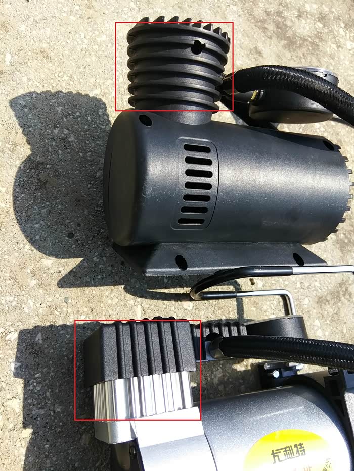

主角的气室有铝合金的散热片,配角的没有,直接塑料壳包裹,散热效果没有主角的好,能持续工作的时间应该也没有主角的长。

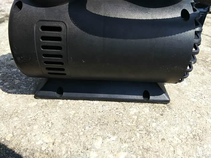

主角的底部有四个软橡胶的减震垫,配角则没有,就一个盒状的硬塑料底座。
主角通过软橡胶垫架空起来,加上金属机身比较重,工作时振动和噪音比较小。
配角硬塑料直接与地面接触,加上塑料机身比较轻,工作时振动和噪音比较大。
