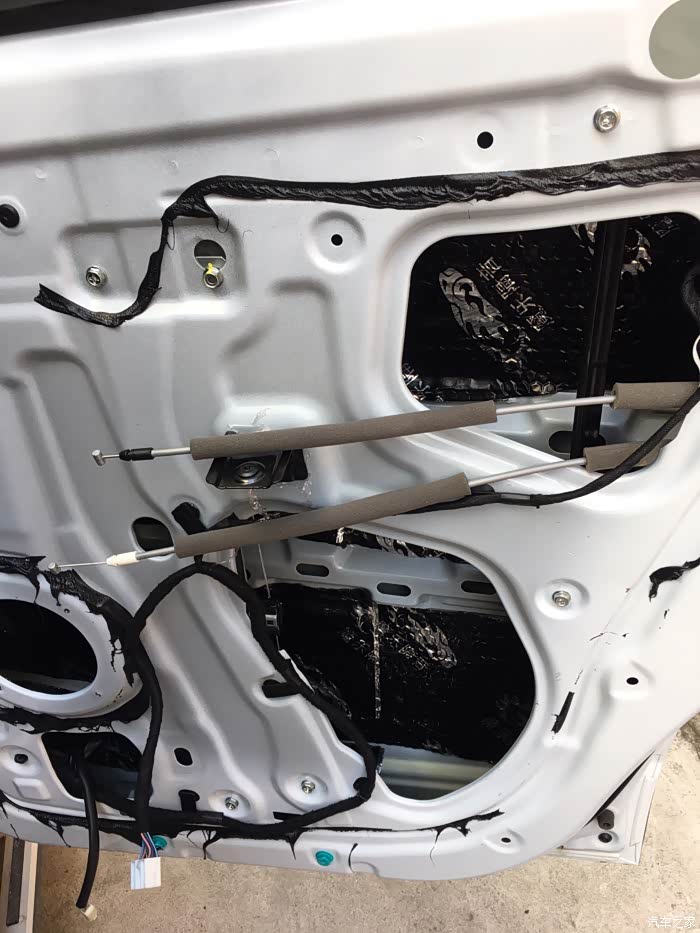

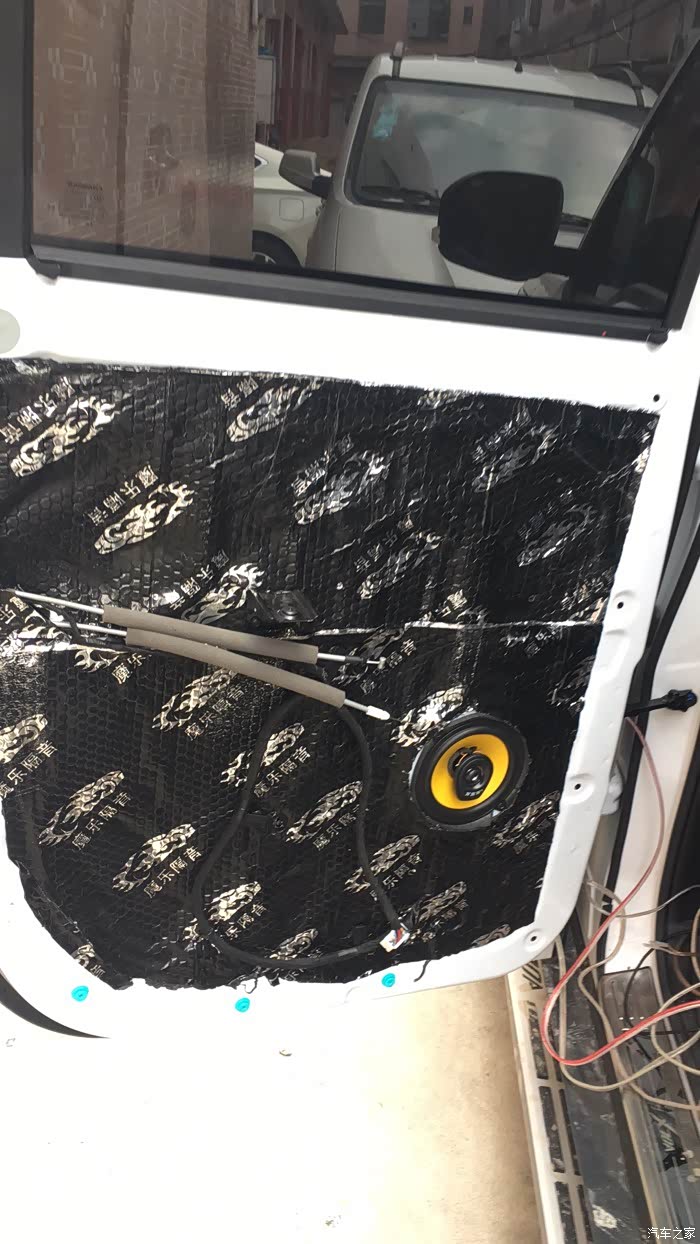

上几天已把4门里面的止震板贴好了

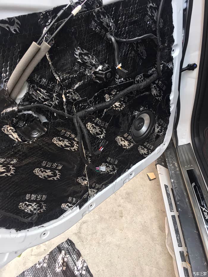

里面可分条型状贴,我这自己动手的,没考虑太多。有材料贴多点了。

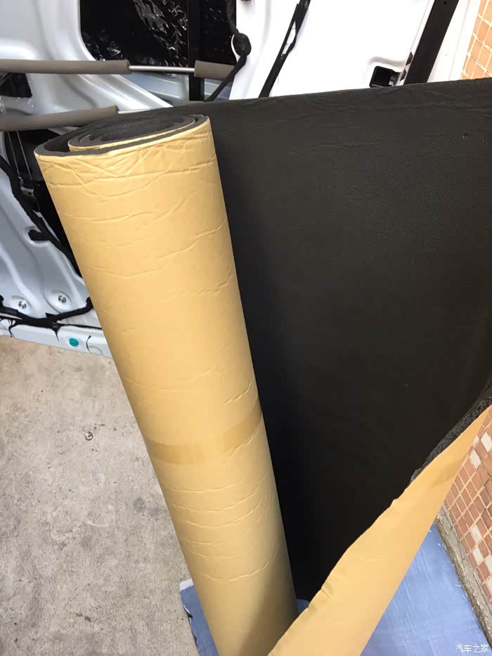

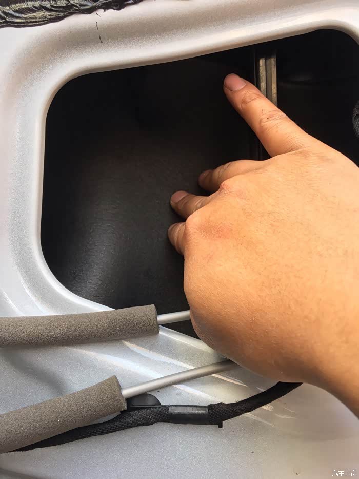

这是10mm隔音棉,今天是把隔音棉贴里面
这有白色黑色的,黑色吸热,就淘了黑色。
自带贴胶的,撕开贴上就好。
把隔音棉贴里面覆盖行了
4门有4平方材料足够了。

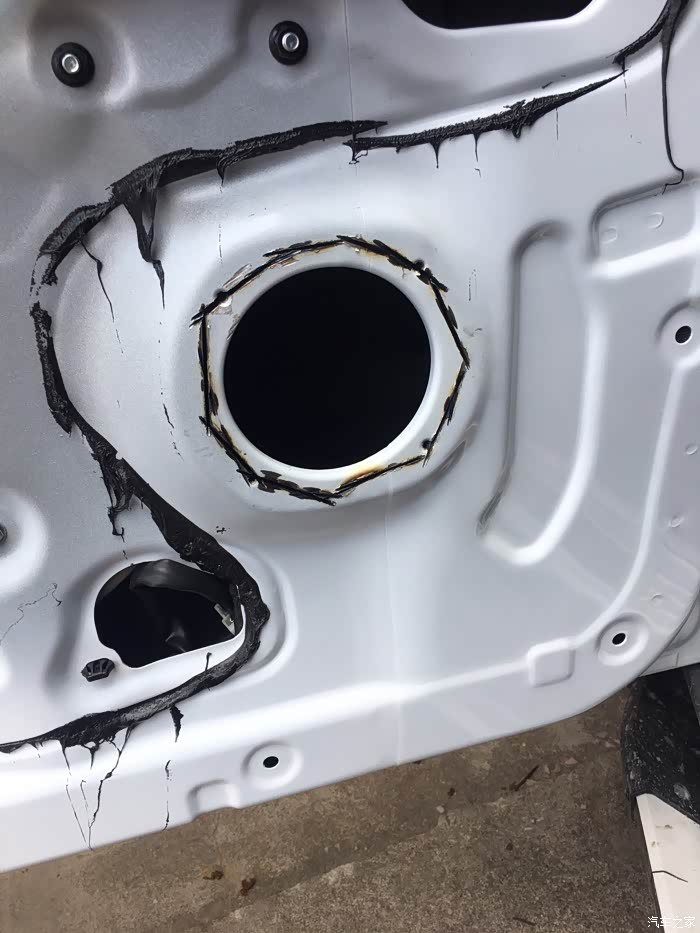

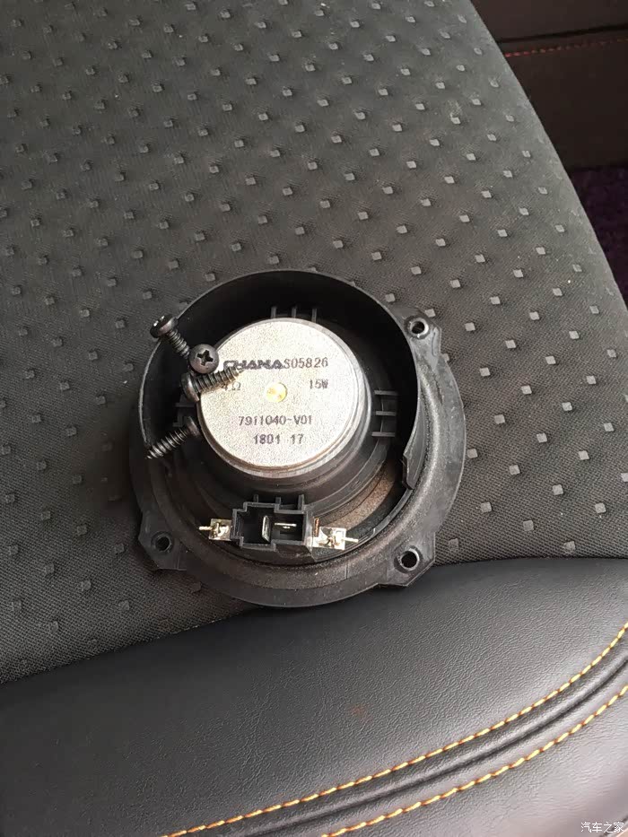

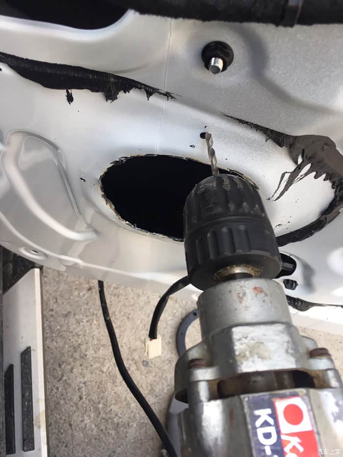

前门喇叭,只有3寸磁铁
所以这前门喇叭孔很小。

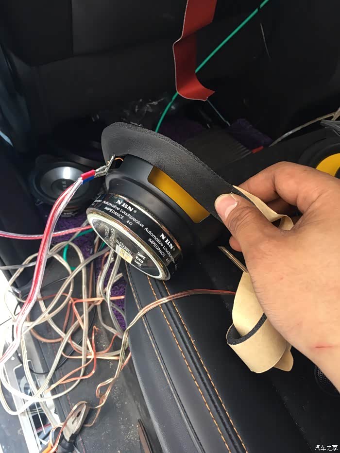

之前看了论坛前门喇叭图,四寸的喇叭面罩
就买了个五寸喇叭,以为加个垫子就能装进去。

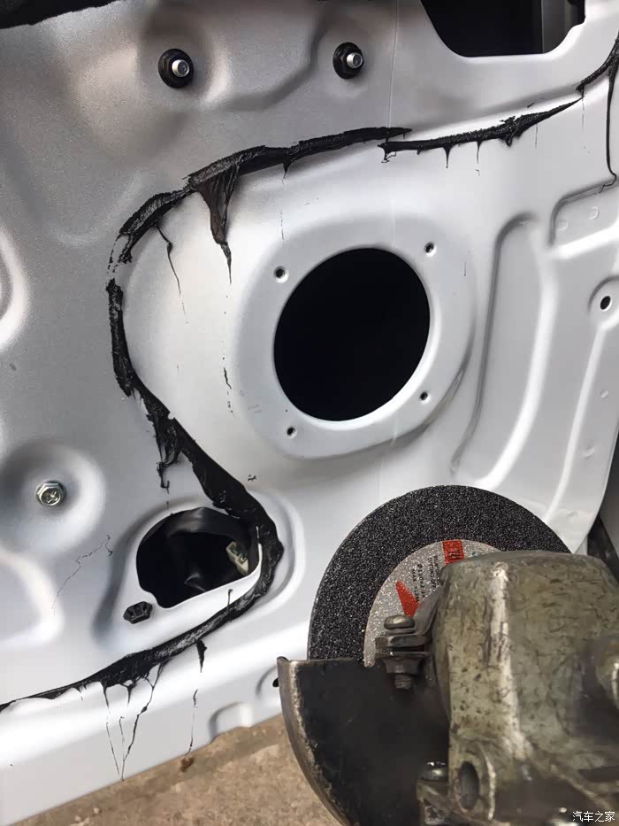

然而,拆开只有3寸孔。
没办法了,到这一步,只能切了。
切大孔,然后自己打螺丝孔。
注意切了要打磨一下,上点油漆。

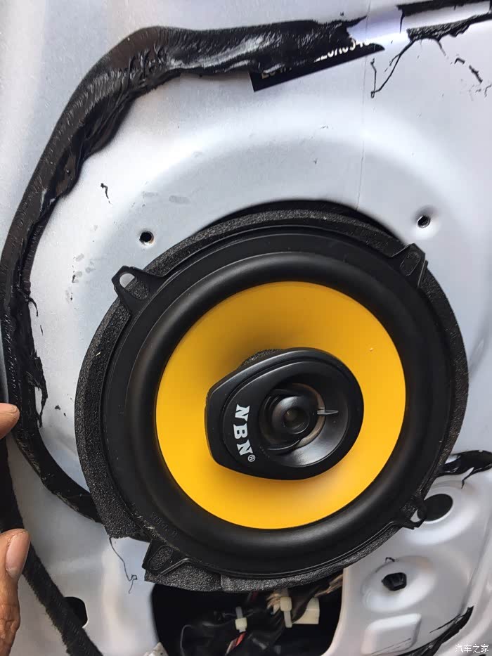

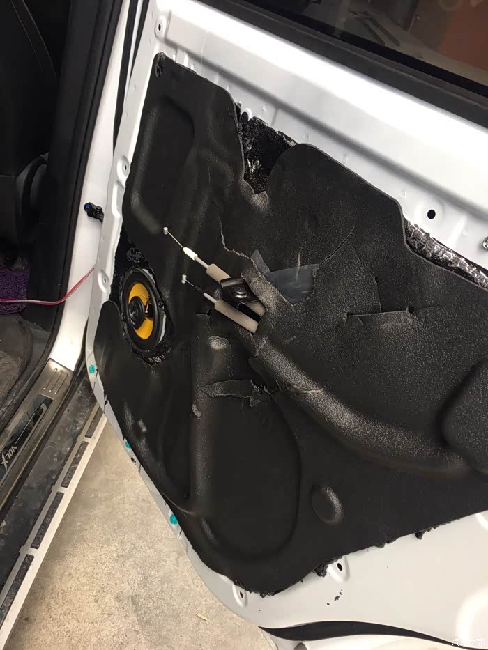

后门是5寸的,可直接前5寸喇叭。
贴个密封棉在喇叭框上,直接螺丝固定。

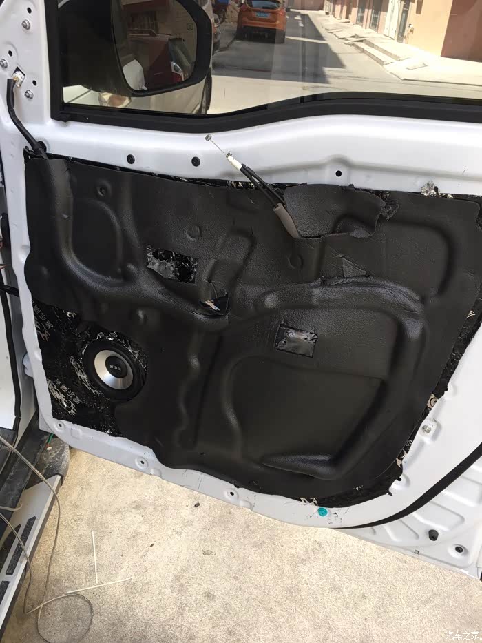

装完喇叭,外面再贴一层止震板
这样密封,里面就成一个箱体了。喇叭效果更好,

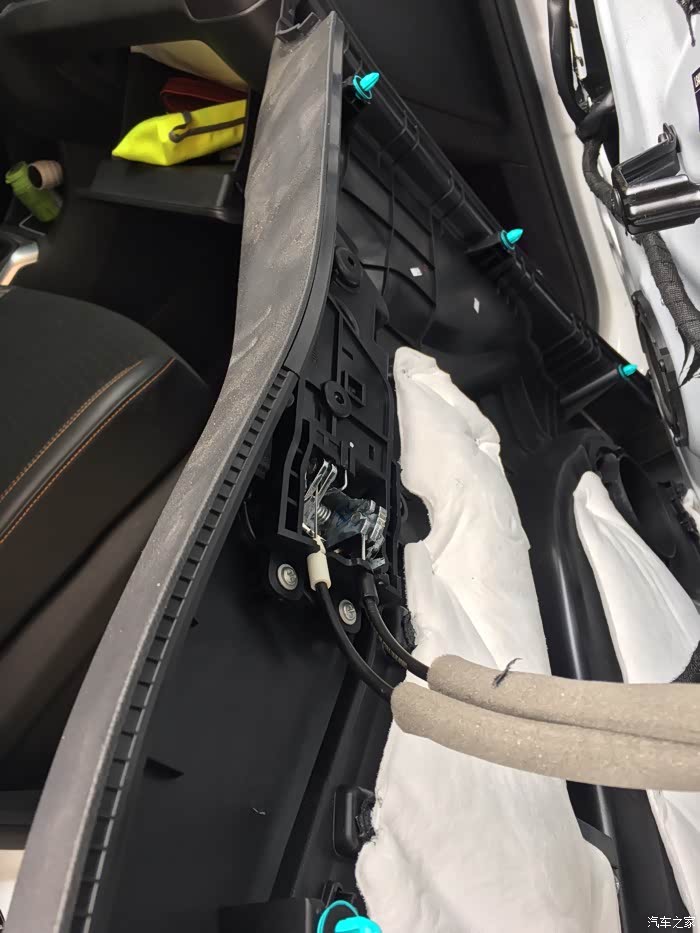

原车门带的,防尘棉,贴了止震板可以不要的
看见有那么厚,就有一并贴上了。
前门贴好的效果。
原车门板,也带有隔音棉。

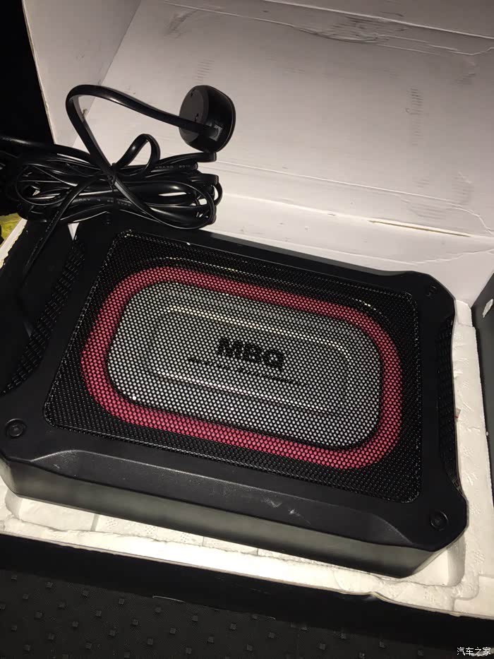

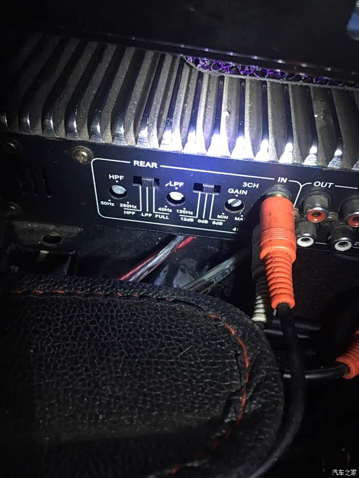

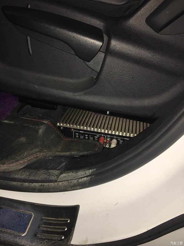

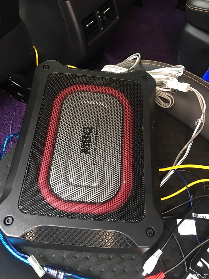

座椅下的,4路功放。
用来推前面套装,后门同轴,
座椅下挺合适的,
另外加个小低音炮补充低音。
试音效果还好。
10,12寸大的肯定更好,选择这小的主要不占地方
直接放副驾驶下面。
