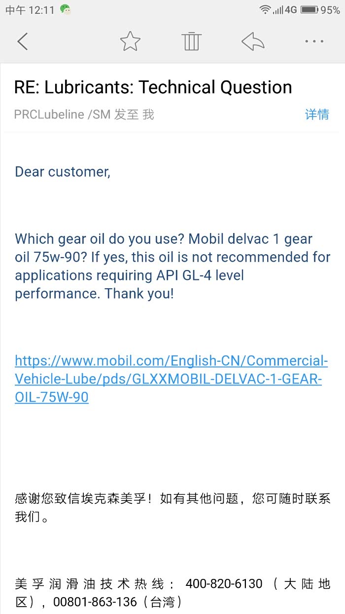

昨天刚刚更换了手动波箱油,油是美国进口的美孚一号GL-5 75W-90齿轮油。看到好多人都到反应GL-5不适合轿车的手动变速箱,我上网查了查,有说不可以的,也有说可以的,所以,我蒙了。为了一探究竟,我咨询了美孚官方,也顺便把这个疑惑给大家解了。
这是我的问题 选中的部分
意思就是我的车官方要求使用gl-4,但是美孚一号的75w-90是gl-5,gl-5是否适合我?
问题表述的还算清楚吧?
然后美孚的技术人员给我回复了
不推荐使用,没说禁止使用。
意思就是不推荐gl-5用于要求使用gl-4的车。
所以,还是乖乖地用gl-4吧。
