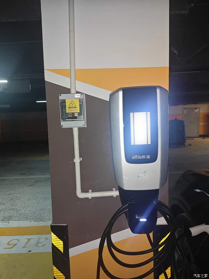

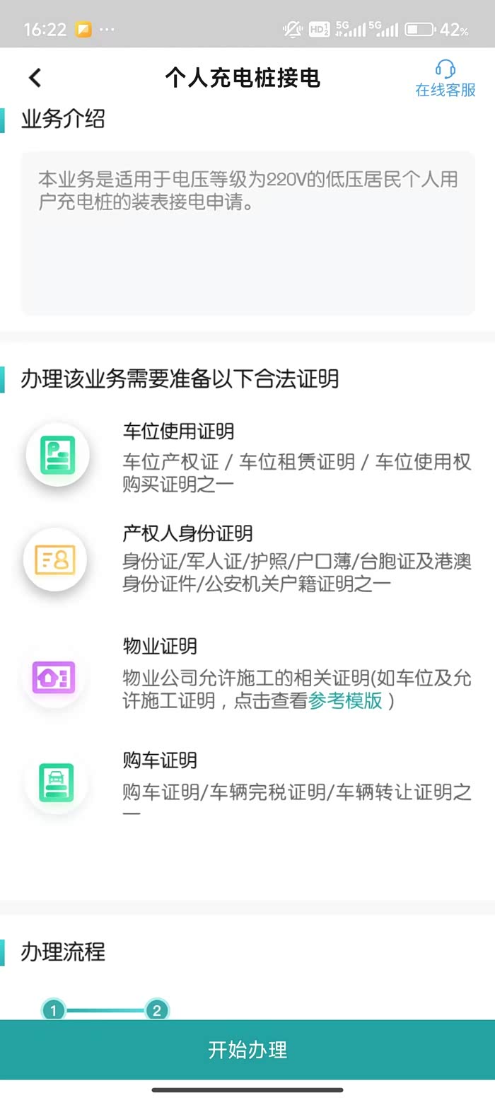

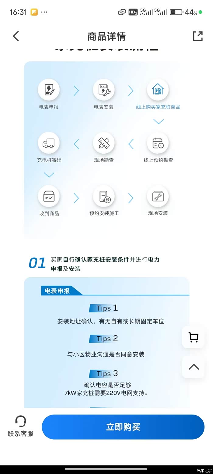

充电桩安装流程

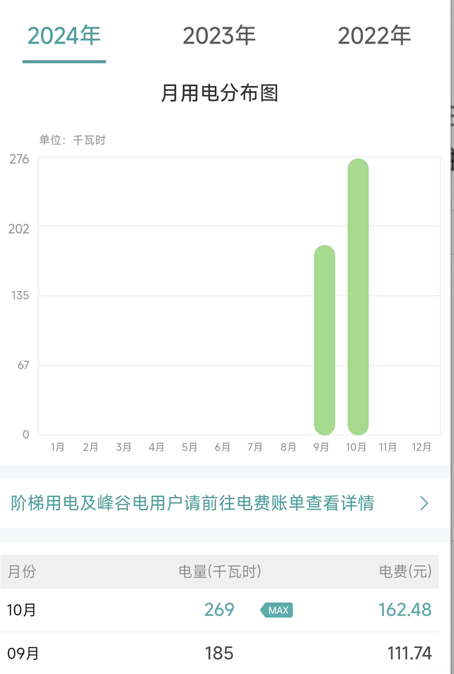

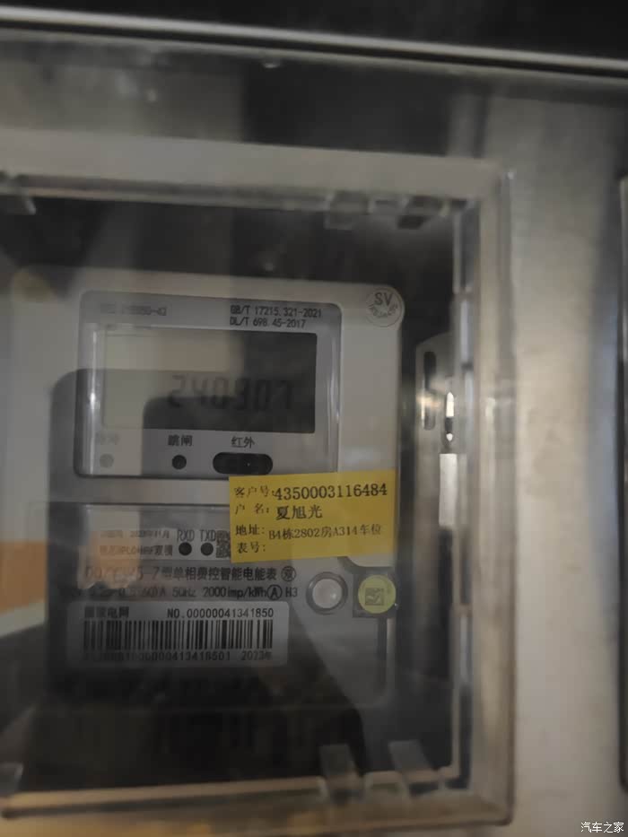

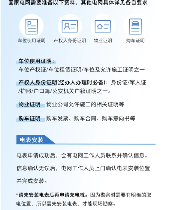

第一步:需要拿着小区管理处同意安装充电桩的证明文件,一般问物业都会同意办理,直接上传到国家电网的软件上,申请就可以,大概需要2-3天时间安装好电表。这里你可以选择谷电和均价,但是长沙的谷电都要5毛,峰电7毛,一口价的24小时电价是6毛!完全没有享受谷电的优惠!所以直接一口价!

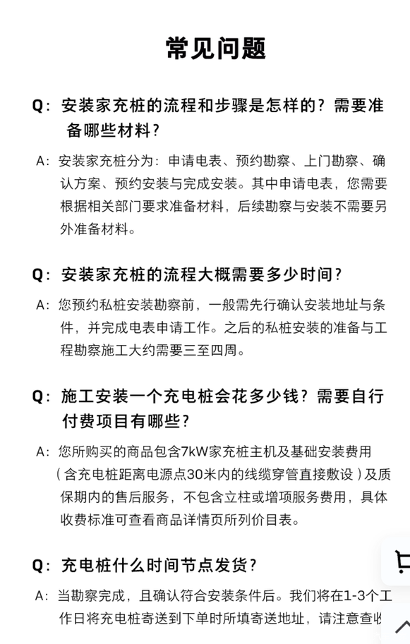

第二步:完成电表安装后,联系4S店下安装单给售后,售后会安排师傅过来安装,这个过程大概需要4-5天时间。

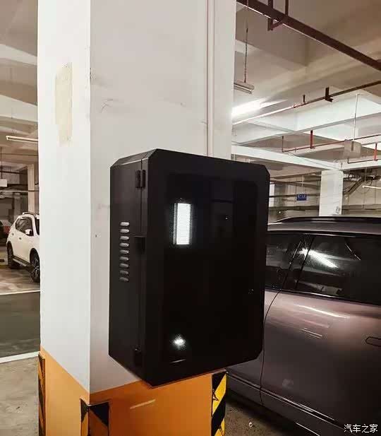

第三步:带安装师傅去车位电表和充电桩的安装位置,其余的交给师傅安装,两个师傅安装充电桩大约需要4个多小时。

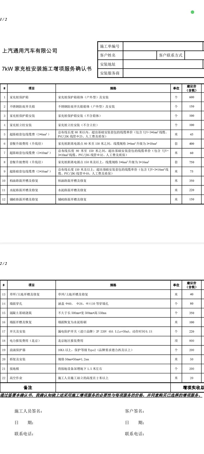

费用和注意事项
电缆费用:超出30米赠送电缆的部分,超出部分30元一米,总共花费了225元。电表电压:供电局给安装的是380V电表,而不是220V,这对于充电来说是一个好事,因为可以享受更稳定的电压充电。
花钱就可以选择这个高级黑的盒子!
全程微信群沟通
全程沟通:安装充电桩和申请电表的过程中,相关部门人员会建立一个微信群,方便讨论进度和细节,减少东奔西跑的情况。
充电桩使用体验

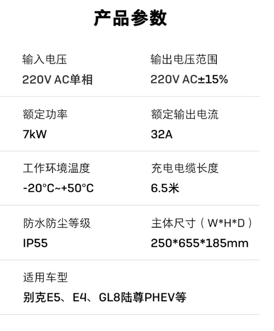

充电启动:需要刷卡才会启动充电,充电口的设计不错,慢充的盖子可以盖在快充的盖子上,防止充电完成后没有盖盖子而影响到电动门关闭。
充电枪线长:充电枪的线估计有5-6米长,完全满足使用!
