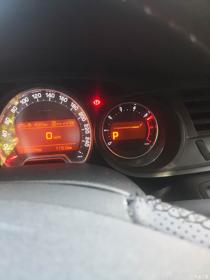

    昨天,也就是2021年7月30号,天气晴朗,万里无云,不开空调基本原地瞬间就汗流浃背。上午去清华大学,下午3点左右要到国贸接一位朋友去机场附近应酬,开着空调、听着讲座,在三环主路上正常行驶。当到了农展馆附近,突然仪表显示屏提示“发动机控制系统故障”  SERVICE灯亮,由于考虑安全问题没有拍照片,借用其他车友图片如下:
此照片为借用其他车友
此照片借用其他车友
    随之而来的就是空调失灵了,怎么踩油门都加不起速,换手动挡尝试问题依然,发动机转速到1200转开始抖动厉害,转速表指针(800-1200)来回波动。当时马上就意识到碰到大问题了,打开双闪灯,小心翼翼的靠仅有的速度靠右侧车道慢慢前行。发现用仅有的1100转的转速,车速只要不超过30公里/小时就可以,于是打开车窗:不是一般的暖和像电动自行车一样慢慢挪到国贸找安全地方停车,尝试关闭发动机重启,尝试电瓶断电15分钟后再通电均无果,依然开着有内伤的C5慢慢挪到单位停车场,然后打出租车去应酬去了。晚上醉醺醺回来已经是凌晨1点了,所以先睡觉,第二天一早就抱着电脑跑到车上看看到底什么问题,结果如下:
电子节气门信号1和2不一致

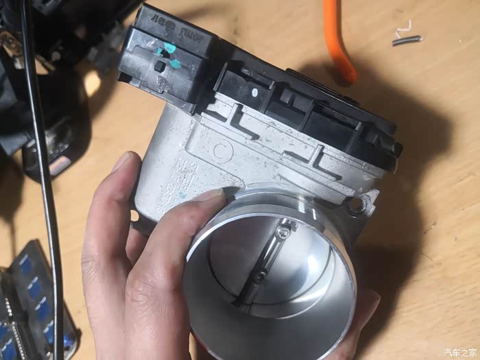

节气门进气的这一面,还比较干净

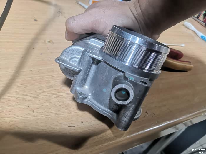

反面,就是连接进气歧管的这一面,有一点油渍,不过总体还好。

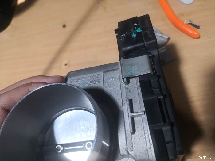

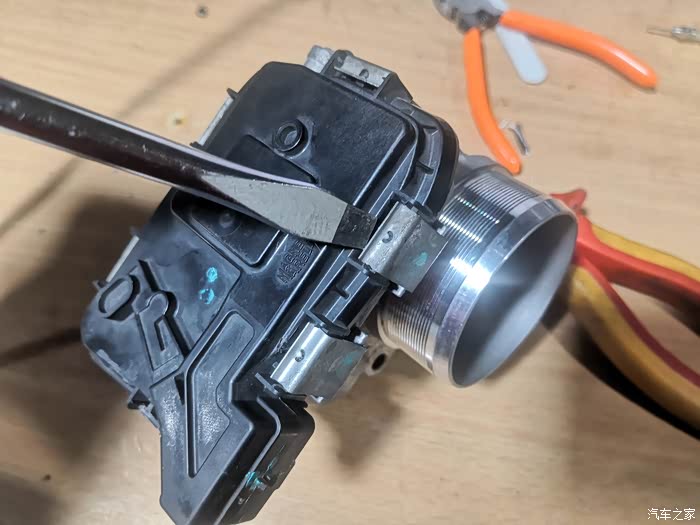

找一把平口螺丝刀,从卡扣缝隙小心下手,把固定卡扣取下
继续取卡扣,一共6个

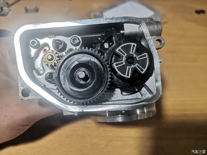

电路板和机械部分分离,这是机械部分,电机、变速齿轮、蝴蝶阀开度控制齿轮同时也是蝴蝶阀开度角度位置传感器

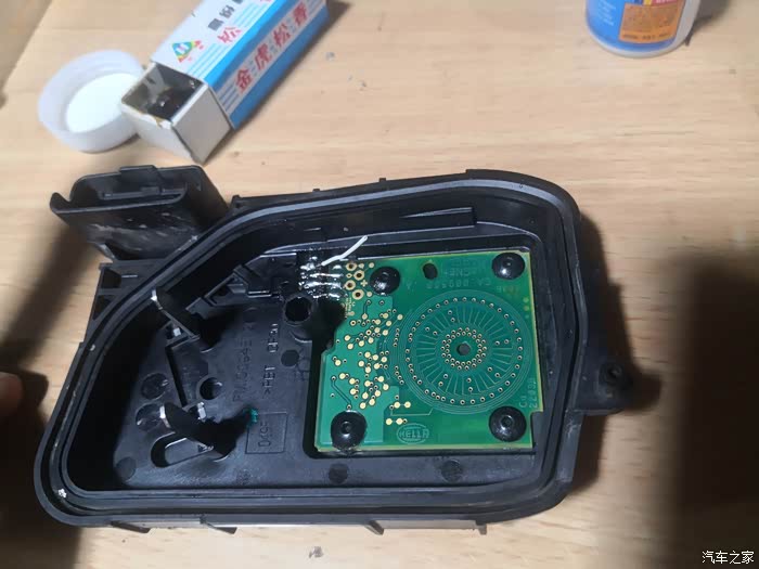

电路部分,左侧两个金属片给电机供电,右侧是传感器PCB板,俗称:节气门电脑

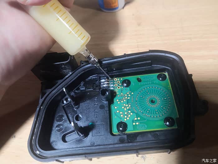

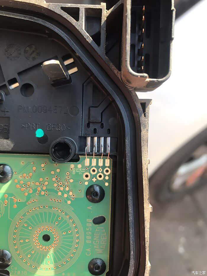

经过折腾,用万用表测量通断和各电路对地阻值,发现PCB板电路一切正常,问题出就出在PCB板和插针连接线中间的桥接线上。一共4条线,通过点焊的方式连接。最下面那条线接触不良。我也佩服厂家,这个东西这么重要,完全固定在发动机上,发动机所有的震动都会毫无保留的传递给这块电路,怎么想起来用一根比头发丝还细的铜丝连接呢?
也不知道是不是真正的问题,不过至少发现了,就先来解决。
先用洗板水对电路板用小刷子进行清洗,然后找一条很多年不用的破鼠标线,剪了,用里面的电线芯。怎么说,也比这一根头发丝靠谱。
很多年前的破鼠标线,进行修正,准备上锡

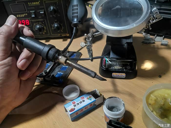

一切就绪,温度400度,好干活。
固定好线头,上锡。。。
反正一条线已经断了,干脆,这4条线都给他拆下来,都换成我这鼠标线的铜芯,就剩下最后一个焊点了,加油。。。
先上一点焊油,有助于更好的使焊锡和铜线以及焊点融合
用万用表测试通断,一切正常
用小刷子沾PCB洗板水清理焊油。
清洗电路后,同样清洗外侧接头探针部分以及传感器齿轮。

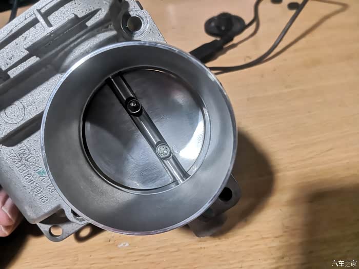

后来想,反正拆也拆开了,干脆,清洗一下节气门蝴蝶阀吧,就算是没修好,扔咱也扔个干净的
说干就干,上货!
经过一番折腾,效果更亮了。各位上眼。。。
清洗后的效果
清洗后的效果

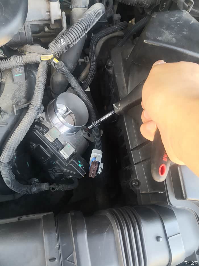

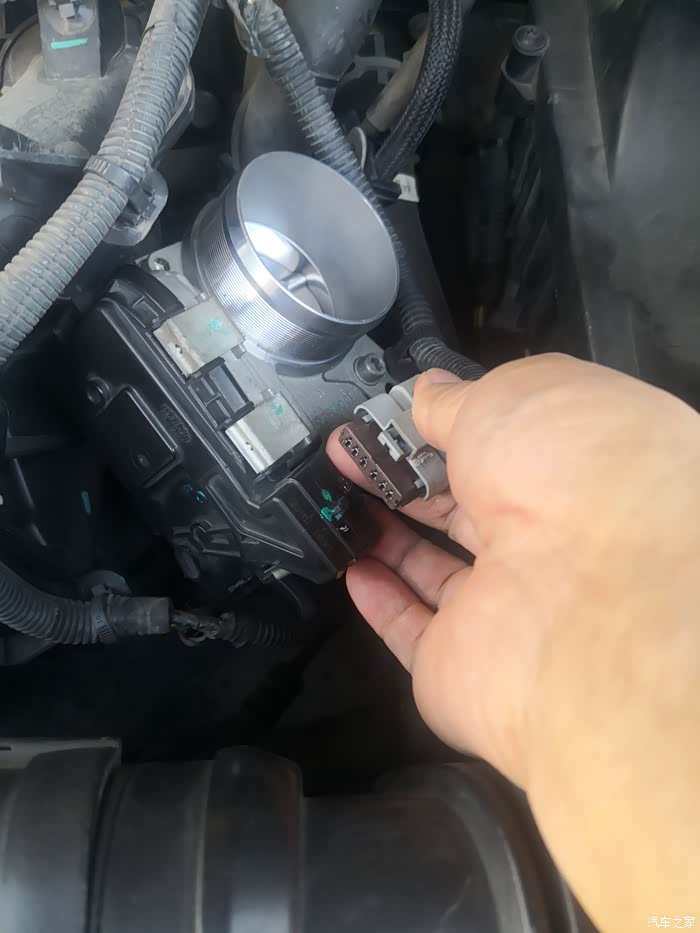

安装好节气门,上固定螺丝
连接线束

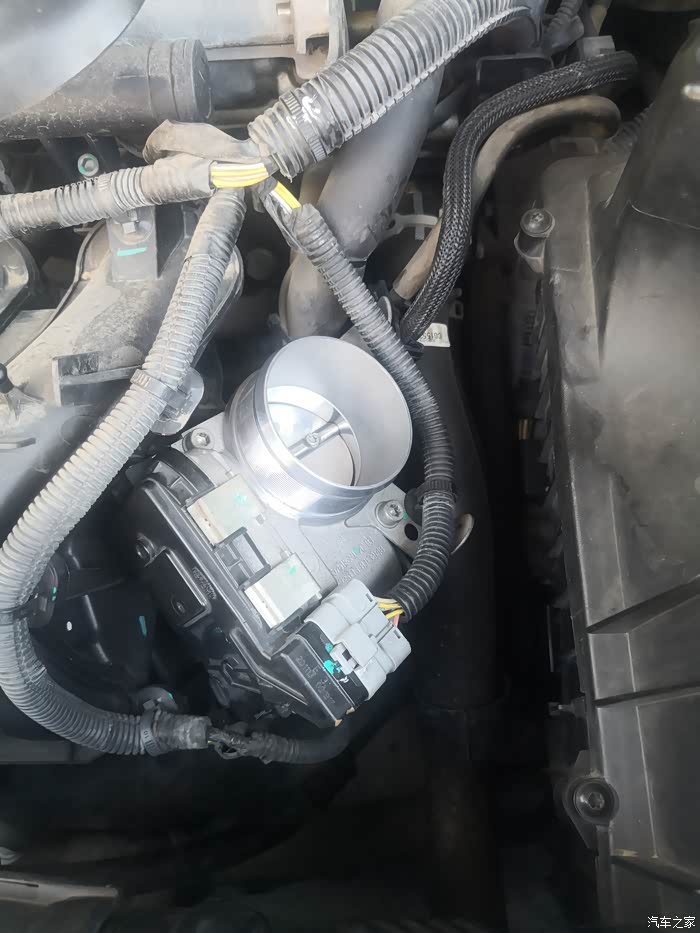

搞定

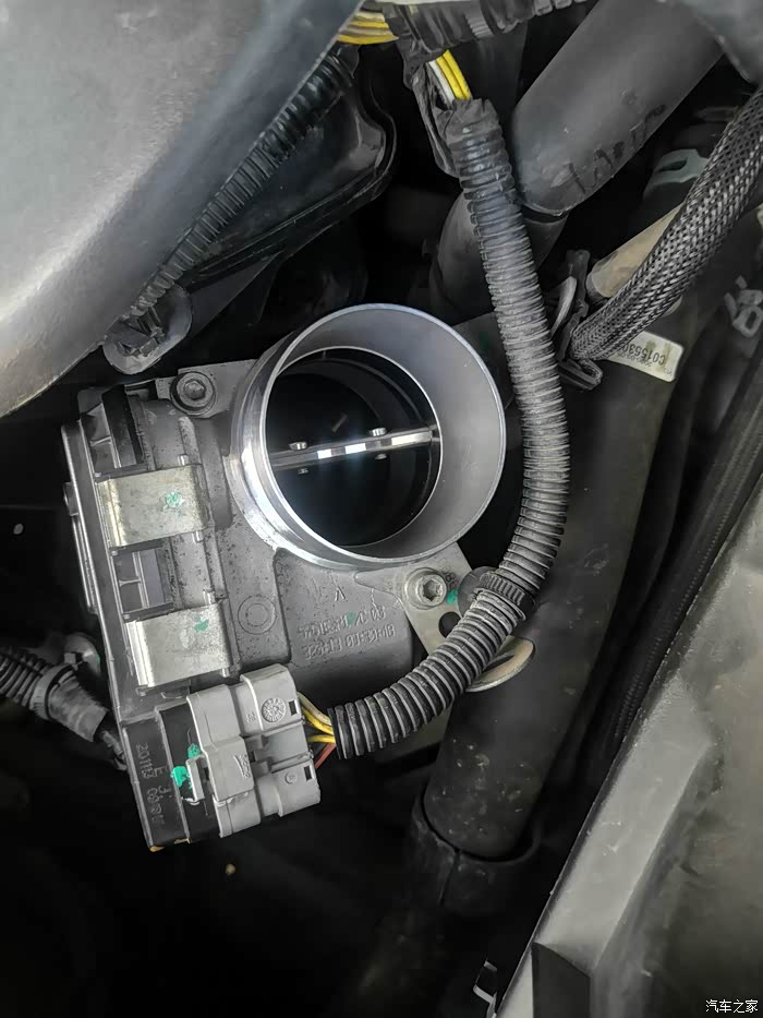

用灭火气顶住油门,看看节气门能否打开
完美,亮晶晶。。。

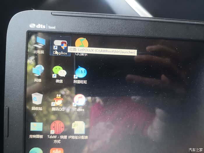

至此,硬件基础工作已经完毕,下一步,上电脑。。。

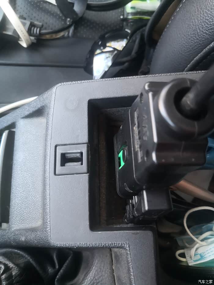

OBD接口在扶手箱位置
拍完之后才发现,手上的油摸到手机摄像头上了,拍的照片都不清楚,各位,实在抱歉,将就一点看吧。
选择雪铁龙汽车,如果是标致,就选下面
选择车型
故障搜索

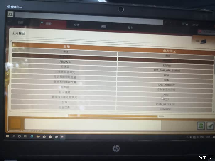

两个故障,第一个BSI故障是因为我的音响主机打开胎压监测,但实际我没装导致的,无视他。进第二个

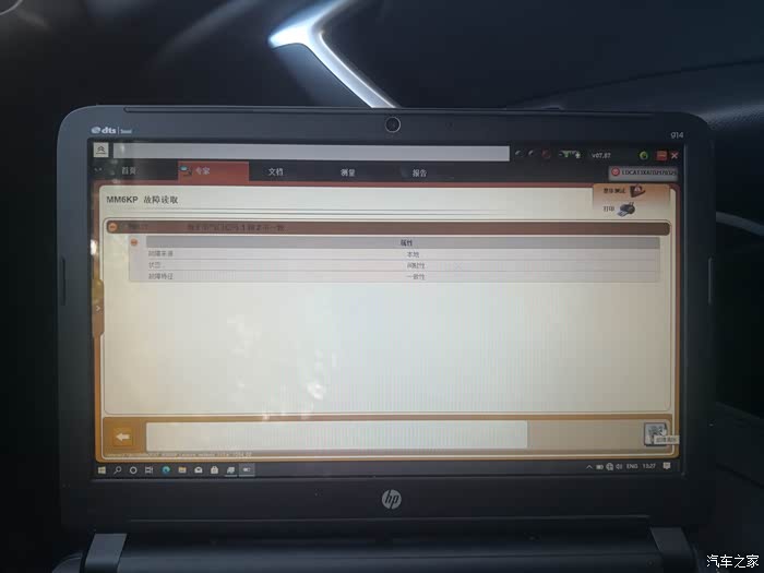

读取故障码
MM6KP故障,节气门信号1和2不一致

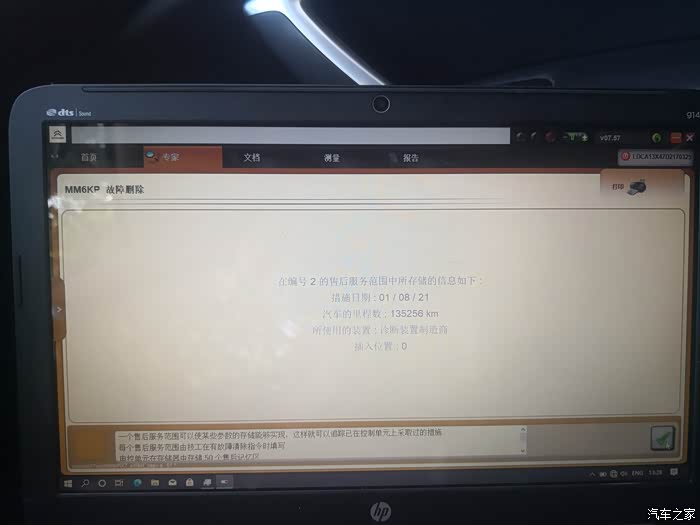

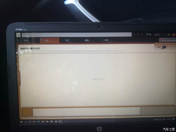

右下角,清除

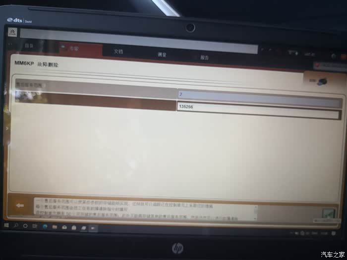

填写现在的里程
下一步
等待
确认信息,对勾
继续

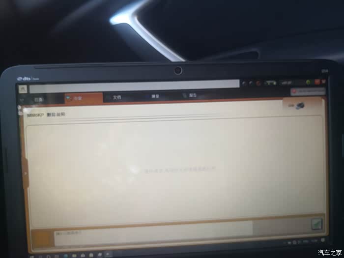

清除成功。退出。

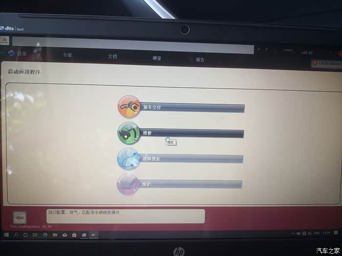

进:维修

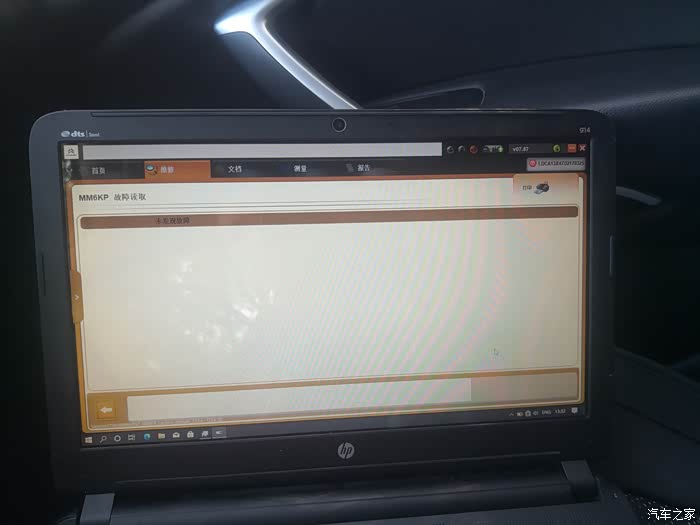

故障读取,无故障!
