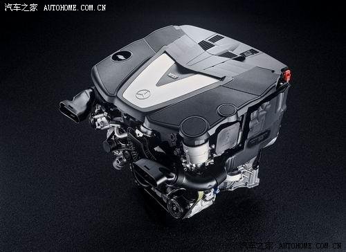

 这是奔驰的著名的V6发动机,同样采用DOHC的技术!!!
轿车发动机由于转速较快,每分钟转速可达5000转以上,为保证进排气效率,都采用进气门和排气门倒挂的形式,即顶置式气门装置,这种装置都适合用凸轮轴的三种安装形式。但是,如果采用下置式或者中置式的凸轮轴,由于气门与凸轮轴的距离较远需要气门挺杆和挺柱等辅助零件,造成气门传动机件较多,结构复杂,发动机体积大,而且在高速运转下还容易产生噪声,而采用顶置式凸轮轴则可以改变这种现象。所以,现代轿车发动机一般都采用了顶置式凸轮轴,将凸轮轴配置在发动机的上方,缩短了凸轮轴与气门之间的距离,省略了气门的挺杆和挺柱,简化了凸轮轴到气门之间的传动机构,将发动机的结构变得更加紧凑。更重要的是,这种安装方式可以减少整个系统往复运动的质量,提高了传动效率。
当然,任何事物都有其两面性, 一方面缩短了与气门的距离,另一方面却拉大了凸轮轴与曲轴之间的距离。由于凸轮轴是由曲轴带动的,因此两者之间一拉开距离就必须要用链条及链轮做转动,结构比下置式凸轮轴的齿轮啮合传动复杂得多。尽管如此,人们衡量利弊还是喜欢采用顶置式凸轮轴。

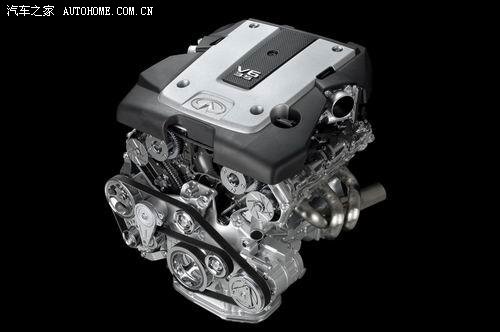

这一款日产的著名的3.5 V6 发动机,搭载了很多平台上如天籁、英菲尼迪FX35 M35 G35以及350Z和GTR等等吧,同样是采用DOHC技术的!!!
现在,顶置式凸轮轴有多种驱动气门的形式,有用摇臂过渡驱动式,也有直接驱动式,其中直接驱动式对凸轮轴和气门弹簧的设计要求相对较低,往复运动的惯量最少,特别适用于高速运转的轿车发动机上。另外,近年在高速轿车发动机上还广泛采用齿形皮带来代替传动链,这种皮带是用氯丁橡胶制作,混有玻璃纤维和尼龙织物以增加强度。采用齿形皮带代替传动链,可以减少噪声,减轻结构质量的降低成本。
轿车发动机按照顶置凸轮轴的数目,分为 (SOHC)和 (DOHC),由于中高档轿车发动机一般是多气门及V型气缸排列,需采用双凸轮轴分别控制进排气门,因此双顶置凸轮轴被不少名牌发动机所采用。由于凸轮轴的安装方式直接涉及到整台发动机的构造和性能,因此,顶置凸轮轴也和多气门一样,被视为衡量轿车发动机的一项重要的标志,列入了轿车技术规格表中。
