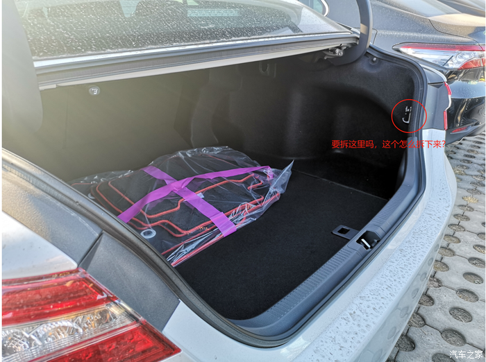

拆卸内衬棉:打开后备箱,找到后尾灯一边的内衬棉,它是由几个塑料卡扣固定的。使用小一字改锥轻轻撬开这些卡扣,然后用手将内衬棉扒开,注意力度要轻,避免损坏塑料卡扣12。
