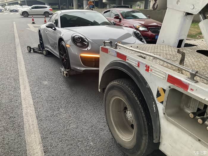

       保时捷911PDK变速箱故障:马路上后轮突然抱死(非常危险,特别是高速)把我丢在了上班高峰期路上,没有任何警告,强调一下:没有任何警告??直接后轮卡死突然停住,好在速度不快,否则失控被后车追尾后果都不敢想象。熄火后重新点火,前进档不走倒档不退空档推不动……试了几次确定罢工了,交警叔叔要求立马清障。
提醒大家,不要拖最好背。

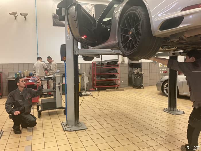

喊拖车背到4S后检查,技师们一脸蒙逼,半天没有结果,两个小时后发现他们在拍故障现象的视屏,一问才知道准备发给厂家寻求技术支持,
拍视频还有解说

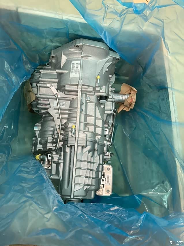

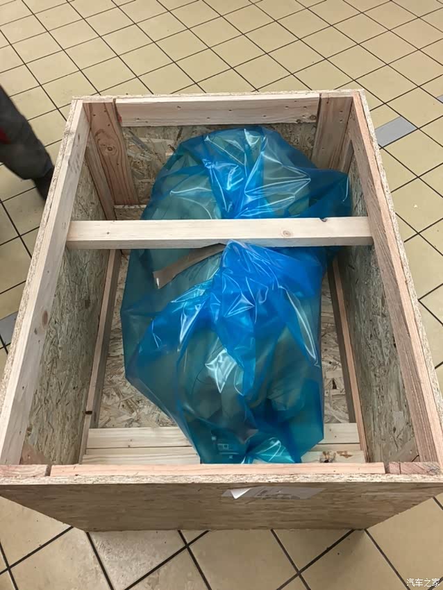

无奈回家,两天后通知我可能是变速箱油渗漏,成都没货从广州调,三天后货到更换变速箱油后还是不走,打报告到德国,德方要求更换变速箱,变速箱从德国发货一等30天,可能因为疫情原因吧,变速箱到后,亲自到场开箱验货,
德国进口,必须消杀,防止疫情传播。
价值十几万的PDK,感觉很小。

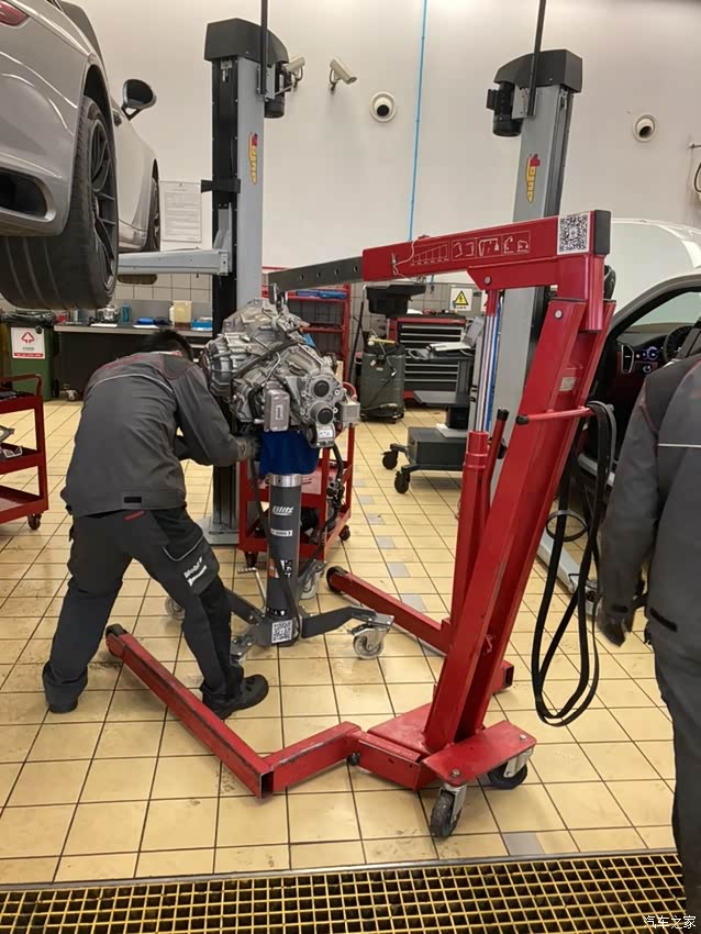

全程监工,开工旧变速箱拆下来只花了半小时,毕竟拆不需要工艺,之前担心国内装配工艺,但发现新变速箱对接安装上去只有几颗螺丝和一个简单支架后,心里顿时放心了少许,

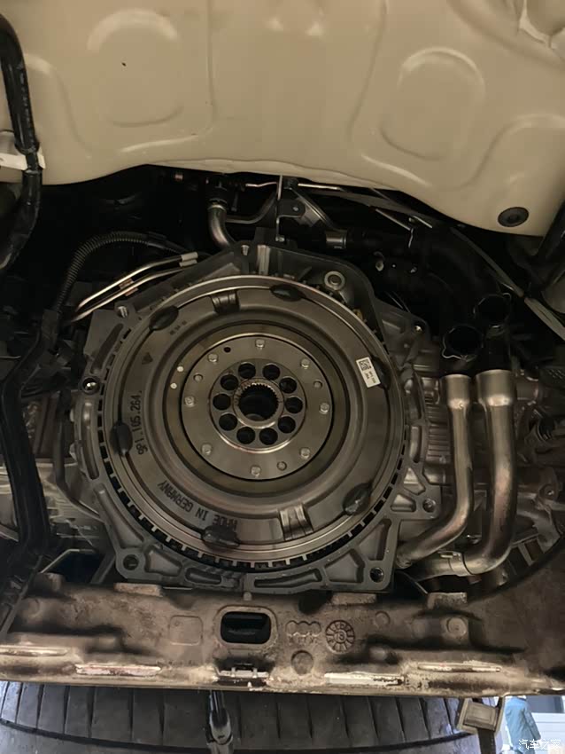

想象中的长长的传动轴早已被一些类似插销的机构代替(这是发动机输出端)

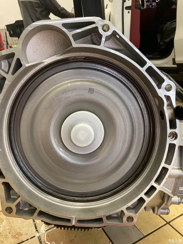

变速箱输入端,护盖还没拆。

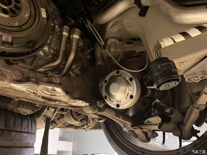

变速箱输出端

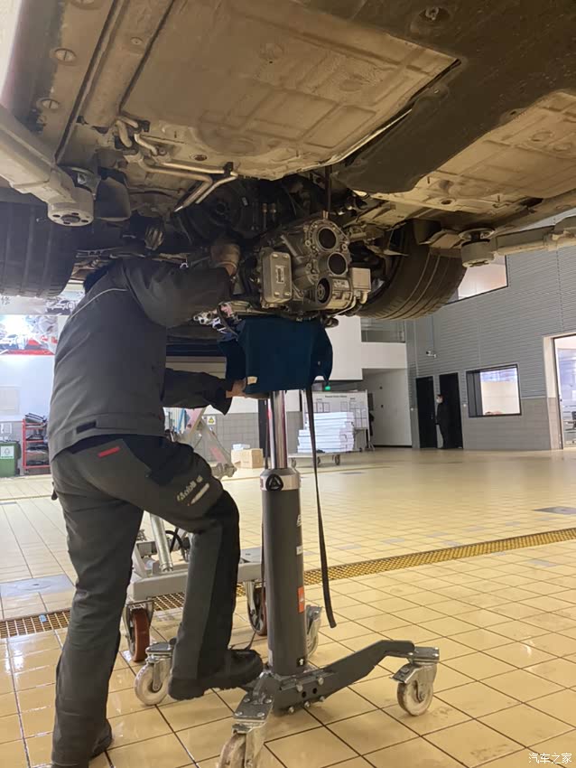

但各种线路插头对接,软件激活整整花了大半天,
新变速箱托举入底壳
吊装

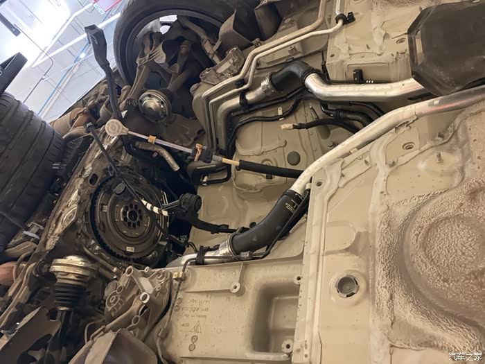

车底拆卸后
