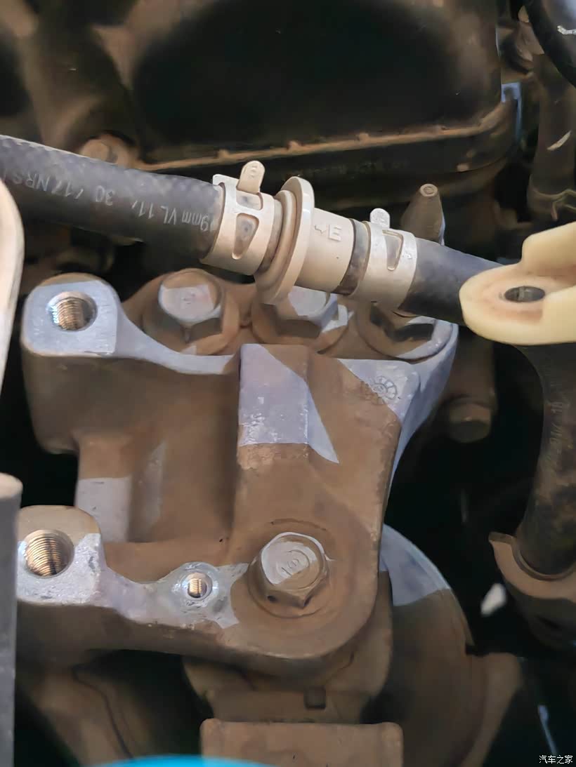

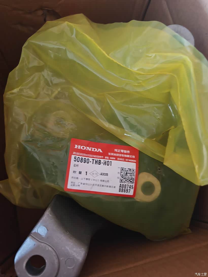

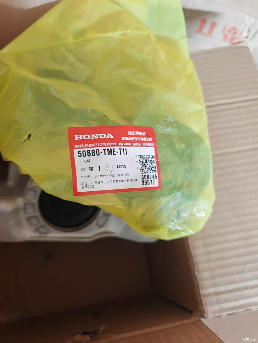

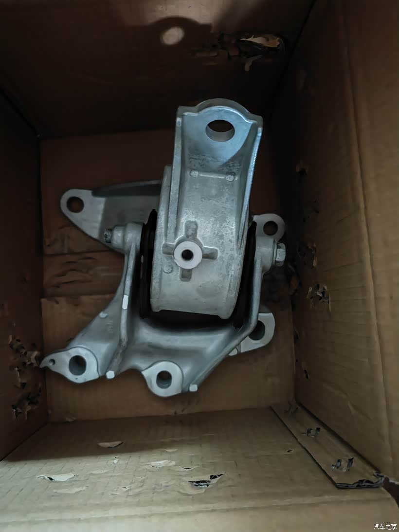

         近来冷车启动车身和座椅抖动力害,在汽车之家论坛上看到冠道车行驶7万公里以上,个别车发动机机脚开裂漏油,并且是在自驾远行无症状的情况下就出问题了,就想着已行驶14万多公里的URV也该更换发动机机脚了,在淘宝上找到一家专门卖本田原厂配件店铺,下单购买了发动机右机脚、变速箱左机脚、上扭杆和下扭杆4个机脚垫,这是底盘整备后又一次主动更换URV配件,目的只有一个自驾旅行保持车辆的安全性、稳定性。
        收到配件后赶紧去汽修店安装,4个机脚都更换要拆发动机舱里的如进气管、电瓶、防冻液壶等许多东西,比较麻烦。把原车机脚拆卸下来准备安装新机脚时,才发现发动机右机脚和变速箱左机脚型号不对、无法安装,立刻联系店家是发错货了,店家说马上用顺丰空运发原厂原车机脚垫,并发原车机脚垫图片进行了确认。从拆卸下来了原车机脚看,只有上扭杆机脚垫开裂,其它3个机脚垫无漏油无开裂,为了不影响用车,更换了上扭杆和下扭杆机脚垫,把拆卸下来的原车发动机右机脚和变速箱左机脚垫又安装回去,目测应该可以继续使用一段时间。安装好后试车,冷车启动没有了抖动和座椅颤抖,看来上扭杆机脚开裂是造成抖动的主要原因。

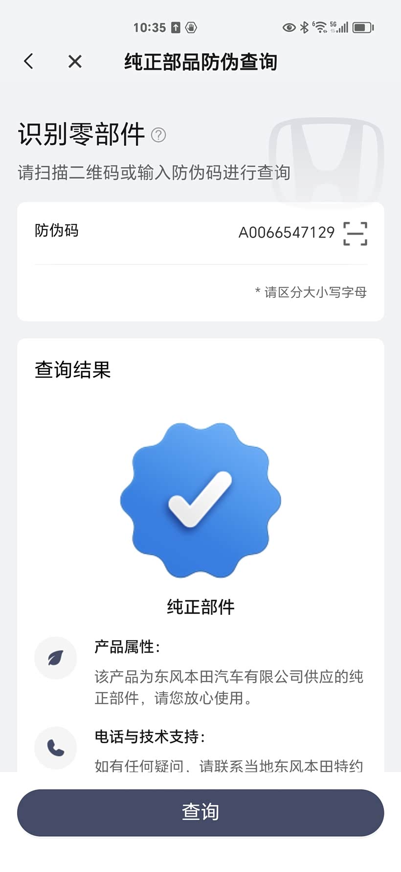

        淘宝专门卖本田原厂配件店铺诚信可靠,发来的机脚垫可以从东风本田APP上查询到是纯正配件,用着放心、用的长久、品质过瘾。重新发来的机脚垫等车再行驶一段里程后进行更换。
