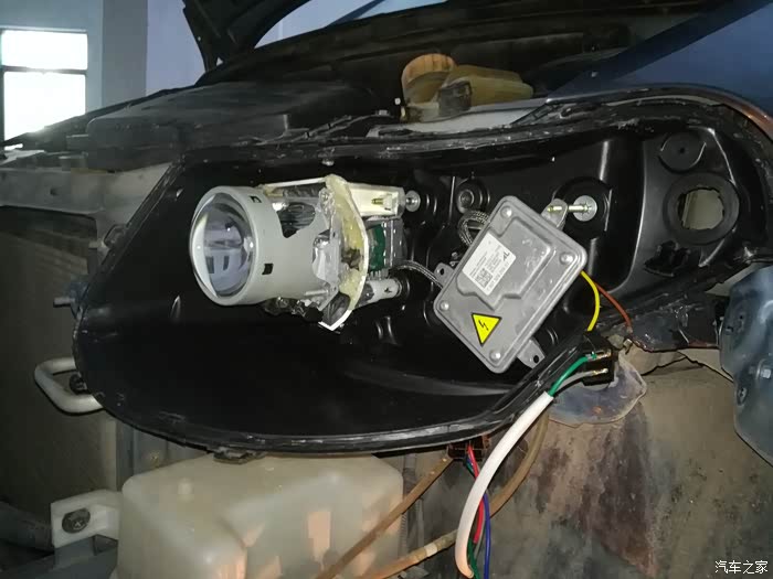

选看看氙气灯配件
透镜安装调试定位
安定器选择的海拉四
另一个安定器
灯泡选择的是飞利浦黑标
这次要试试飞利浦黑标D3S灯泡与之前欧司朗66144对比

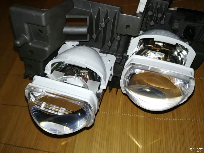

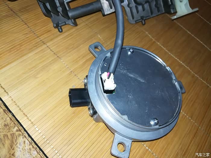

氙气透镜装好了接下来看看这次的主角LED透镜
闲鱼淘的拆车近光透镜
大大的散热片
从接线头看出两灯是串接的
透镜方型的
亮亮的透镜

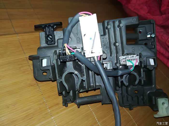

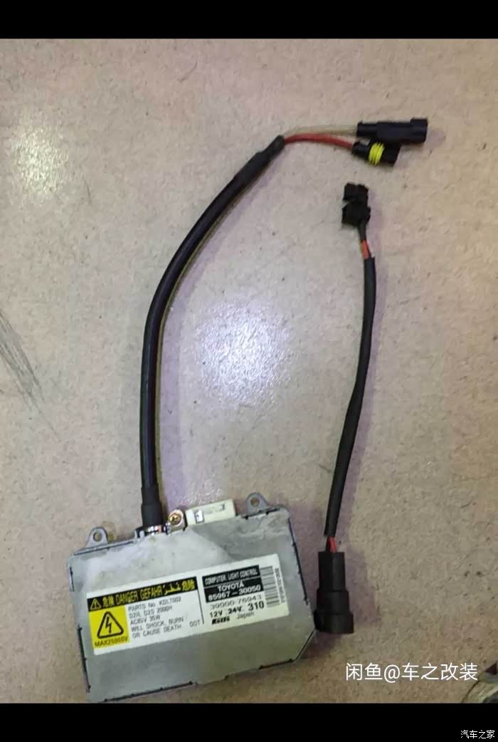

看看驱动器
原车驱动器
接线头
驱动器是原装的,上面标26w测试灯发热还是有点高,再加上一会还得切割散热片减少散热面所以必须加风扇强制散热。

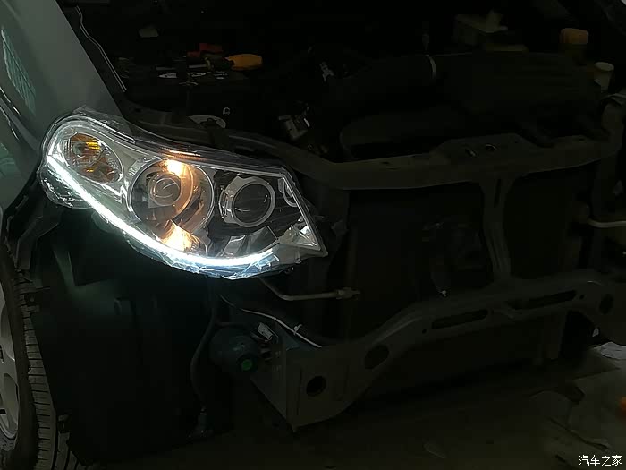

这张近光打开看到白白的四眼

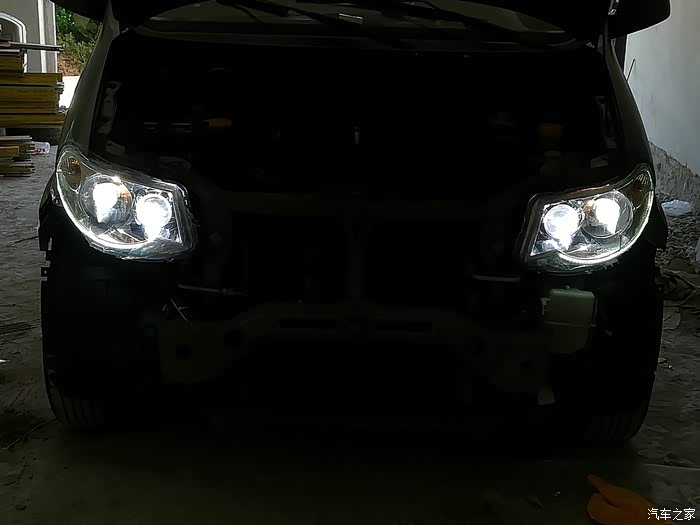

四近光切线
晚上照的亮亮的
来看看大白天的对比一下
白天近光
白天远光

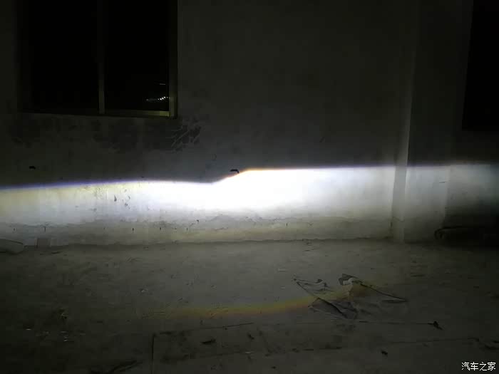

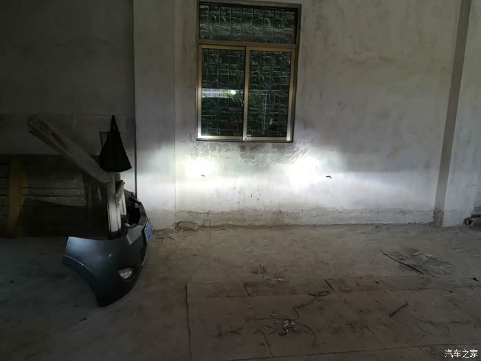

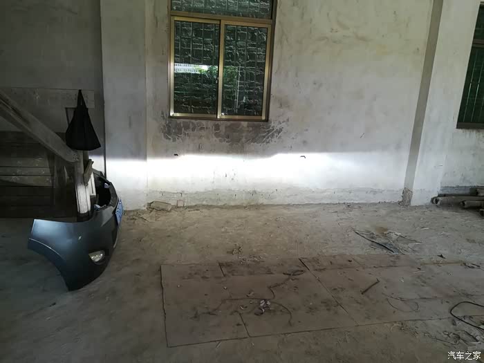

上路上测试对比以前的海拉五给大家看看
旧的海拉五近光
新灯近光
旧灯远光
新灯远光
对比还是旧灯远光比较好,新灯近光比较好,旧灯两近四远原车卤素远光,新灯两远四近。
