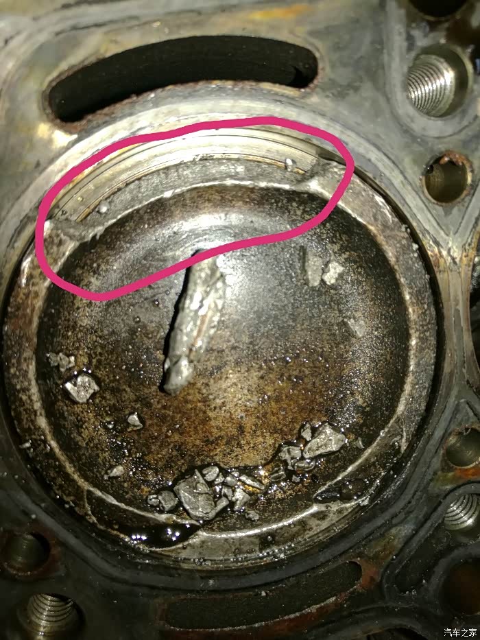

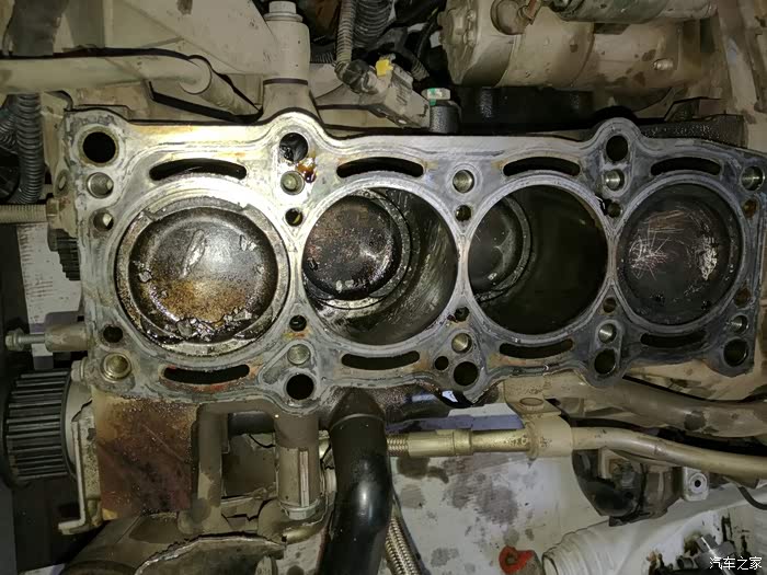

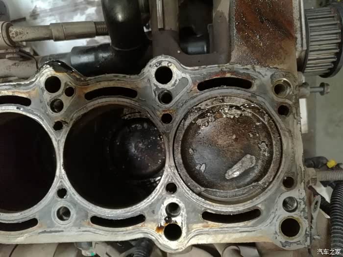

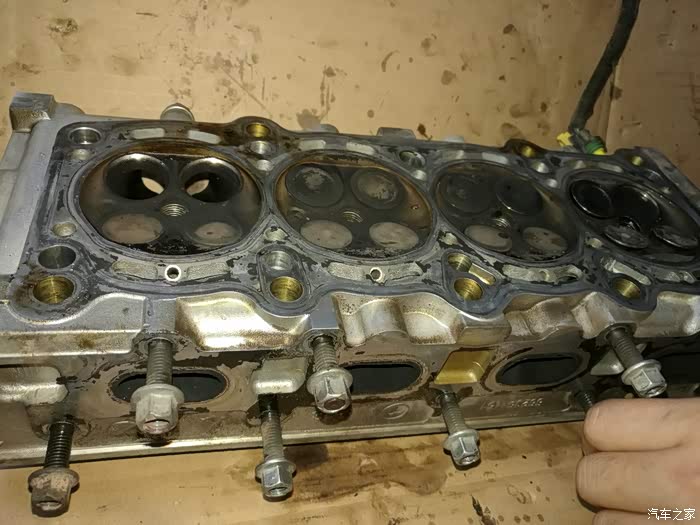

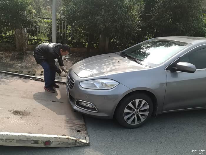

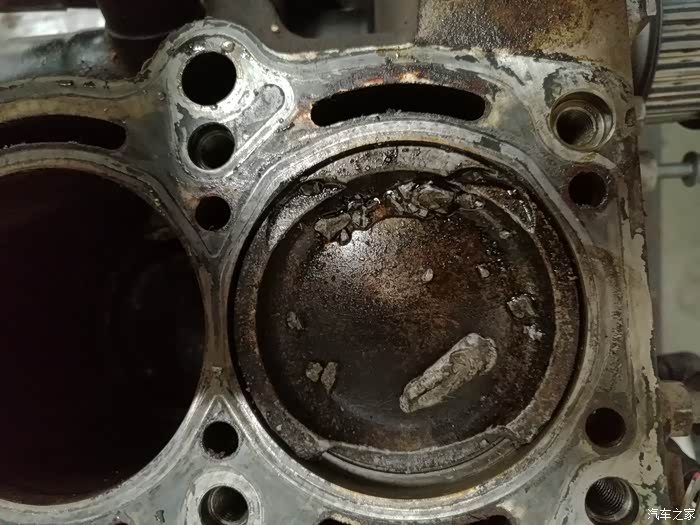

诗歌2 2017/11/02 18:25:30 发表在 主楼

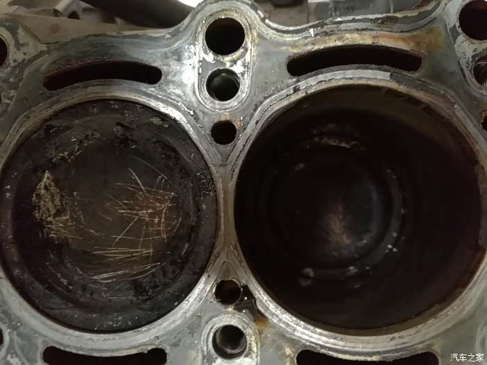

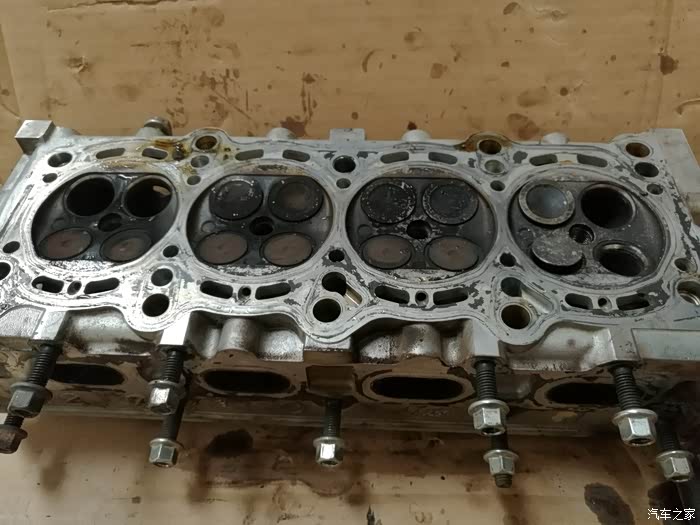

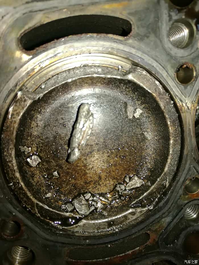

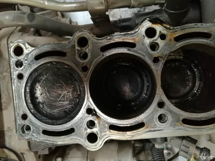

高速路上突然熄火后,找拖车????1缸打烂这是质量问题吗?刚刚在4S保养后跑了2000公里检查后无脱落件,但活塞边断了一块,不知道啥子原因造成?红线内这车让人放心吗?

楼主换过火花塞吗
hurongtian 2017/11/02 20:01:23 发表在 5楼
当时车速有多快?
诗歌2 2017/11/02 22:39:54 发表在 14楼
4S告诉我在我们这个地方都修几台发动机了
诗歌2 2017/11/02 22:36:41 发表在 12楼
换过
诗歌2 2017/11/02 22:58:04 发表在 18楼
你看看 这篇菲亚特 悲剧再次上演 活塞爆裂打碎 多图同样的问题
