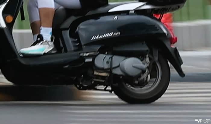

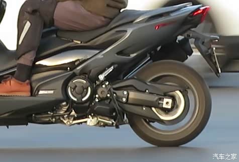

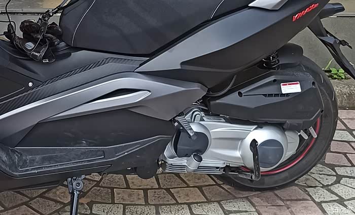

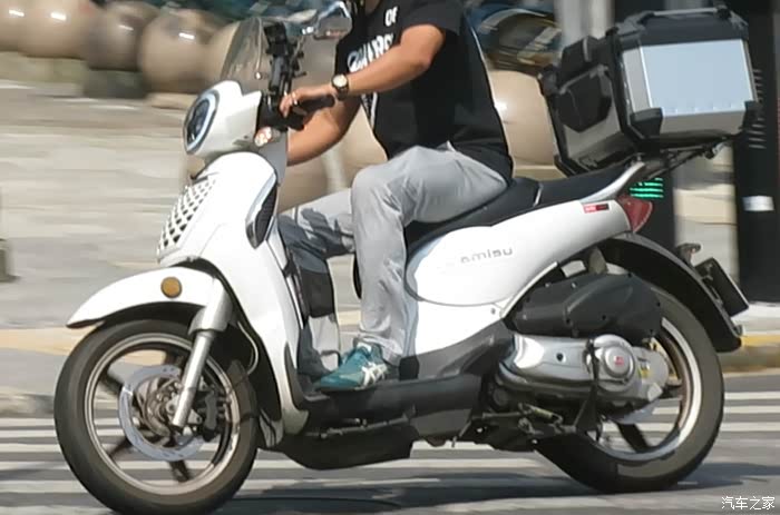

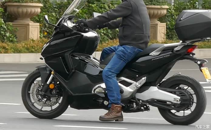

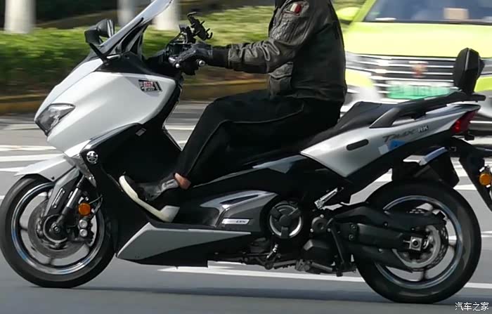

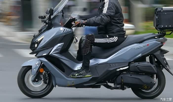

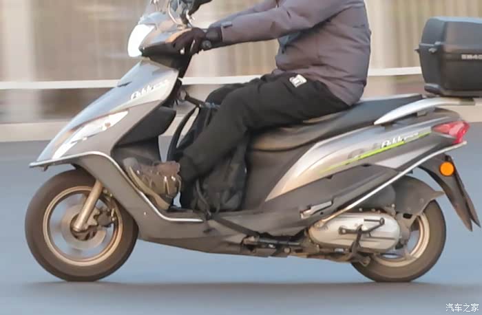

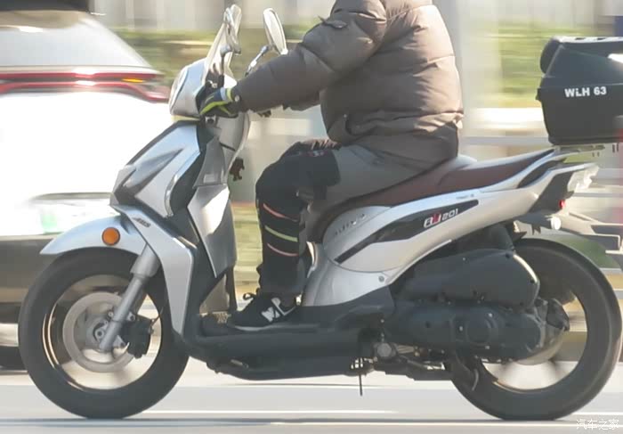

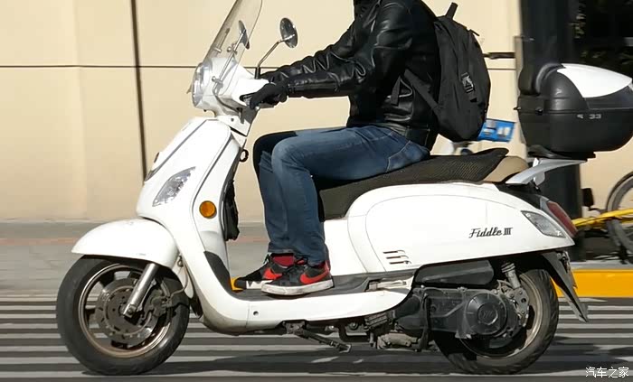

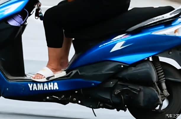

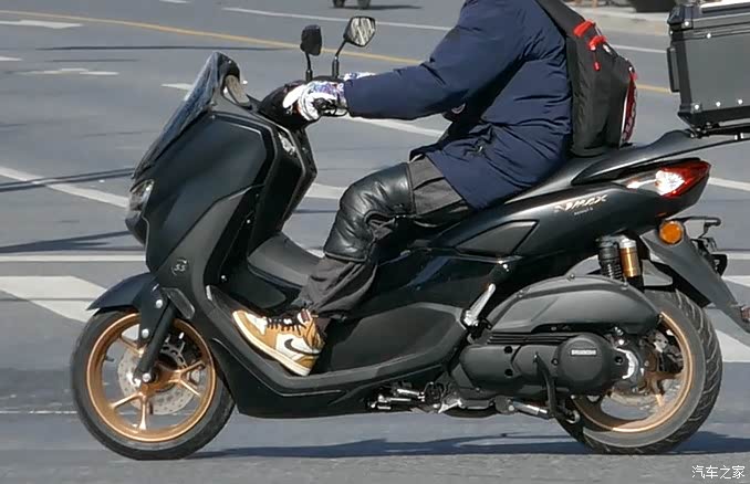

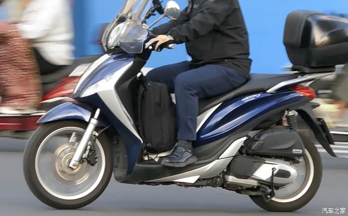

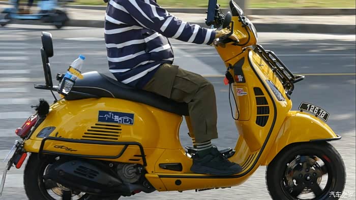

本文只讨论一般三四百排量以下的传统CVT踏板。也就是下面这些图片的样子,绝大多数踏板结构上都是一样的。
类似雅马哈这种虽然也是CVT无级变速,但是和普通踏板比起来结构上略有复杂,不在讨论之列。像本田750,直接就是DCT了,更不一样了。
