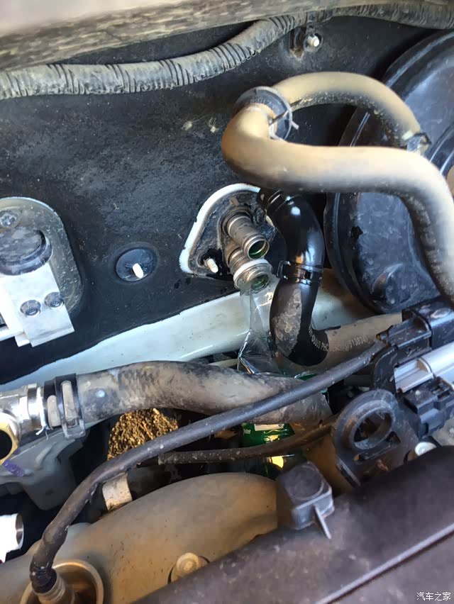

我这次改的H型暖水阀,在发动机直接回路了。
如果有车友不需要暖水阀,就想改水温表,注意看

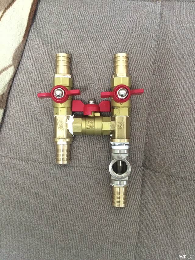

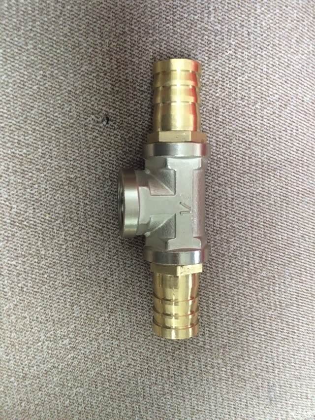

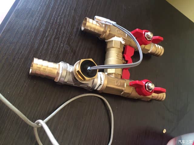

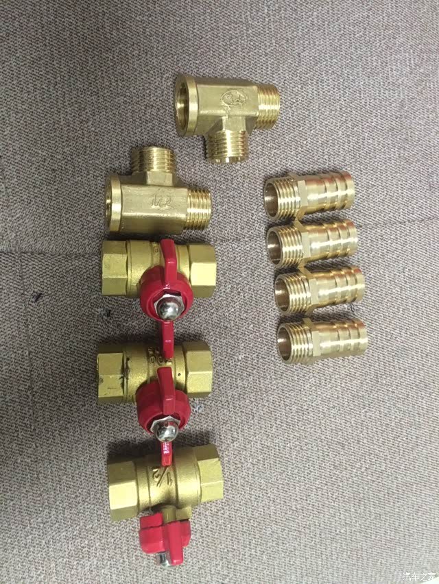

这是暖水阀,买回来自己组装。四个宝塔头。三个阀门,两个内内外的三通

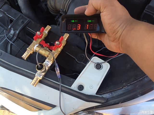

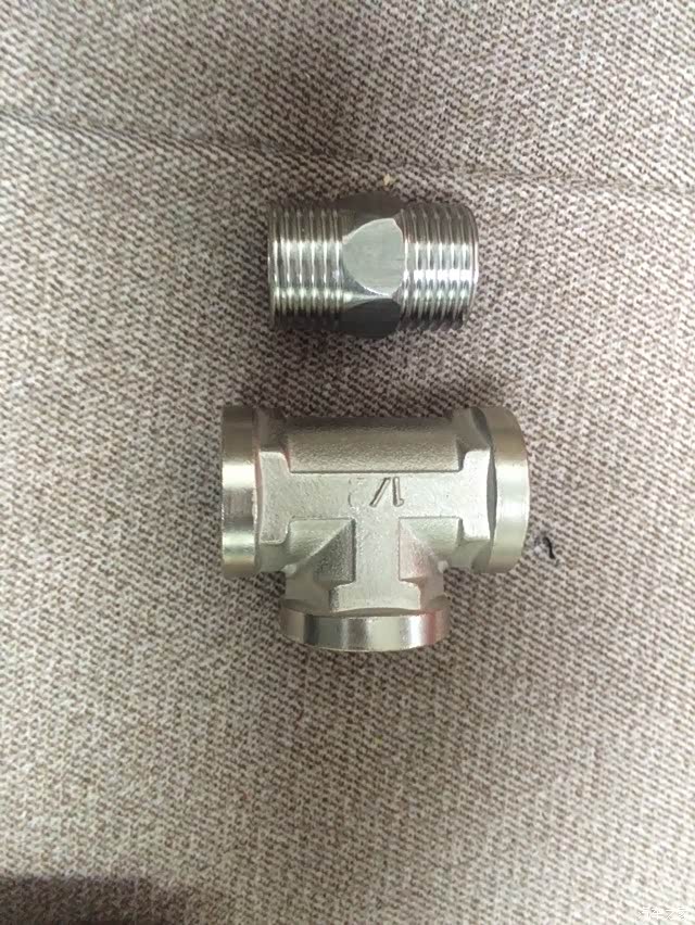

这是水温表三通,连接暖水阀。注意看

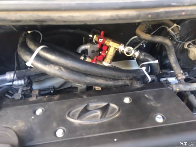

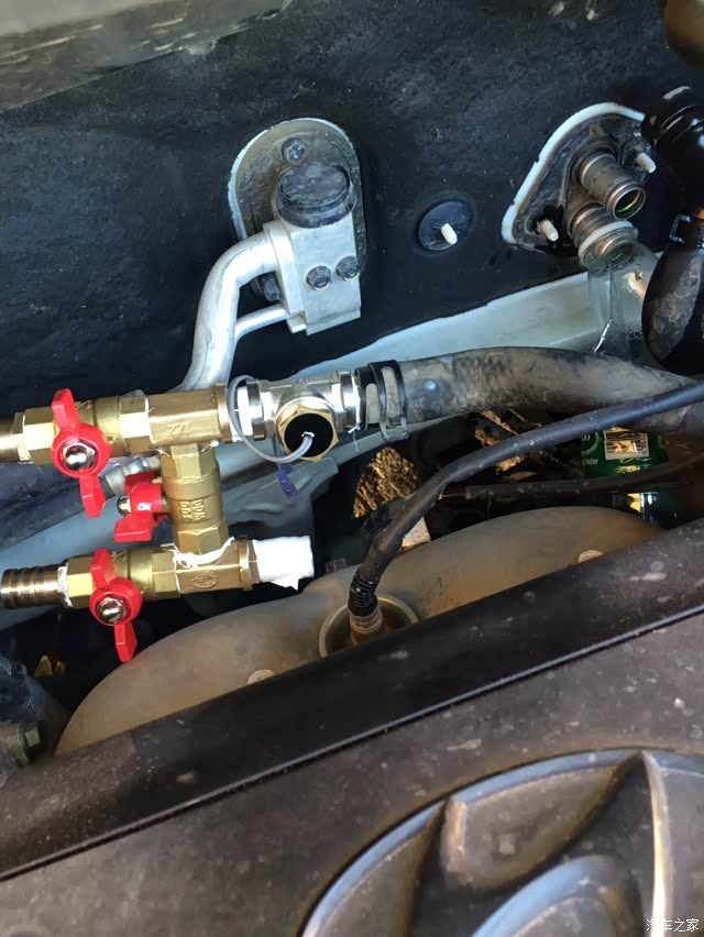

连接暖水阀上,改的时候注意看位置,不要放在阀门后,在放在阀门前
有的车友说,我就想改水温表,不想改暖水阀,别着急。继续看
可以这样
这样要把水管切断了,只有这样水温表才精准,Bod的那个不准确。

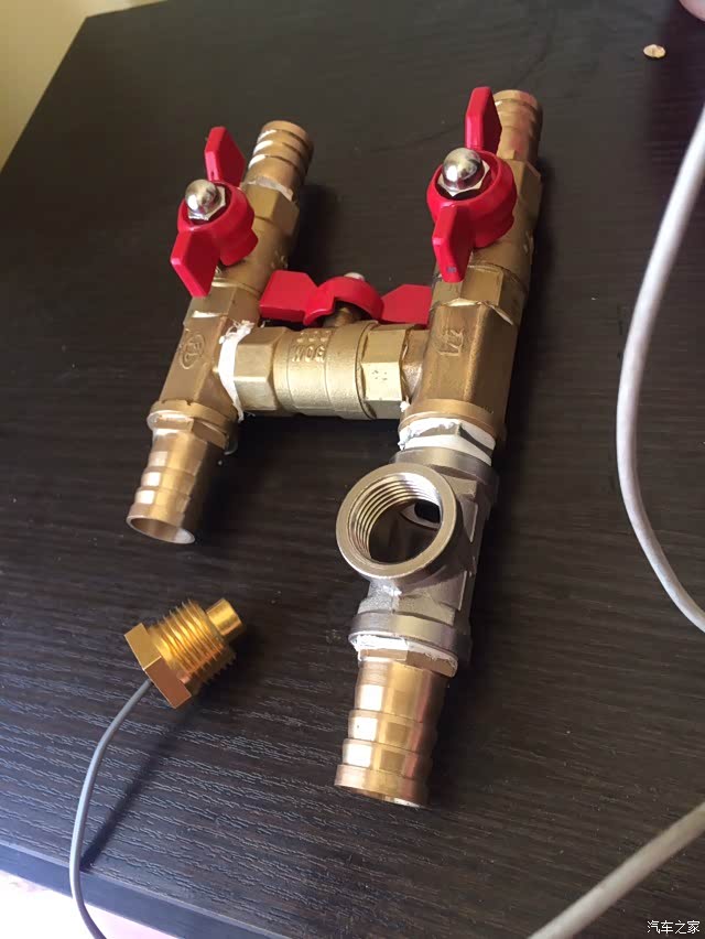

这是暖水阀
感应头
这里重点说明下数据**瑞纳暖风管是19mm三通要买四分的,四分。重要的事说三遍
四分
四分
四分
感应头要买21mm   这样完全吻合。螺丝扣正确。
试试

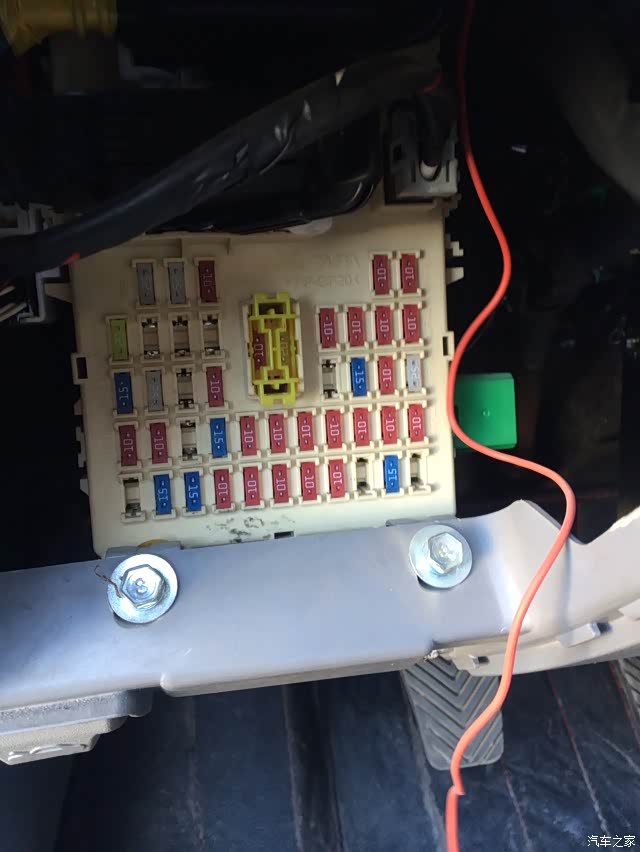

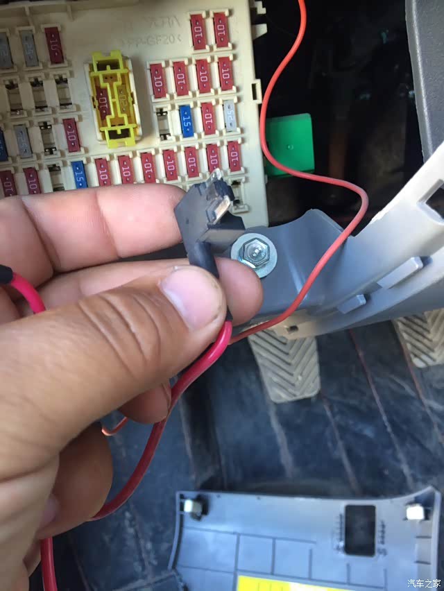

由于这个水温表带电压检测,所以要通电。这是保险盒,在司机左下方。这里也非常重要。

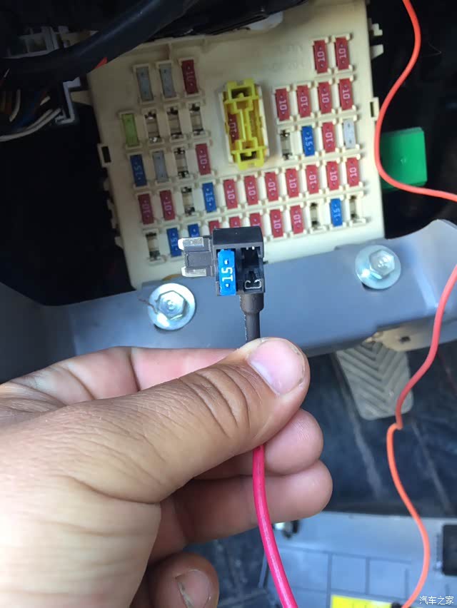

这是保险取电器,
由于我的仪表盘自发光电线在这接的,所以电压表和它接一起。
这里说明下,我接到钥匙门二档上了,一档导航有电,二档仪表灯全亮,(变速箱控制)接在这上取电了。

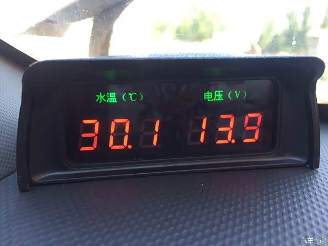

着车以后充电是13.9v
这两个管是暖风,拔下来,和暖水阀对接

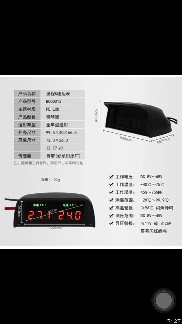

这是水温表的介绍。
