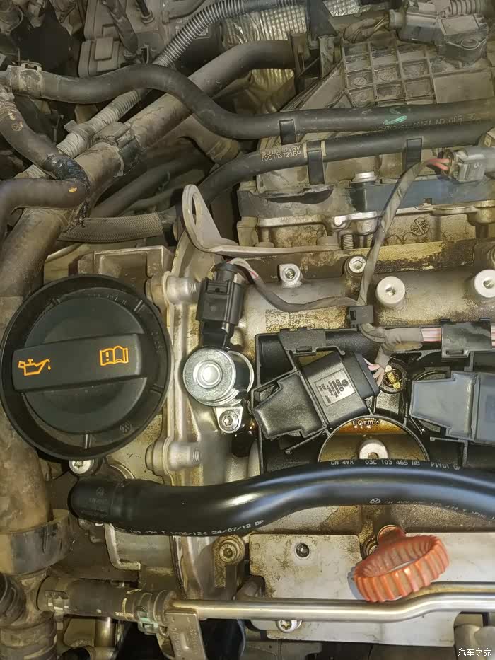

用T30扳手拆下发动机盖板。
可以结合一个螺丝刀形成杠杆,要不力道不够用。
这个槽里全是机油

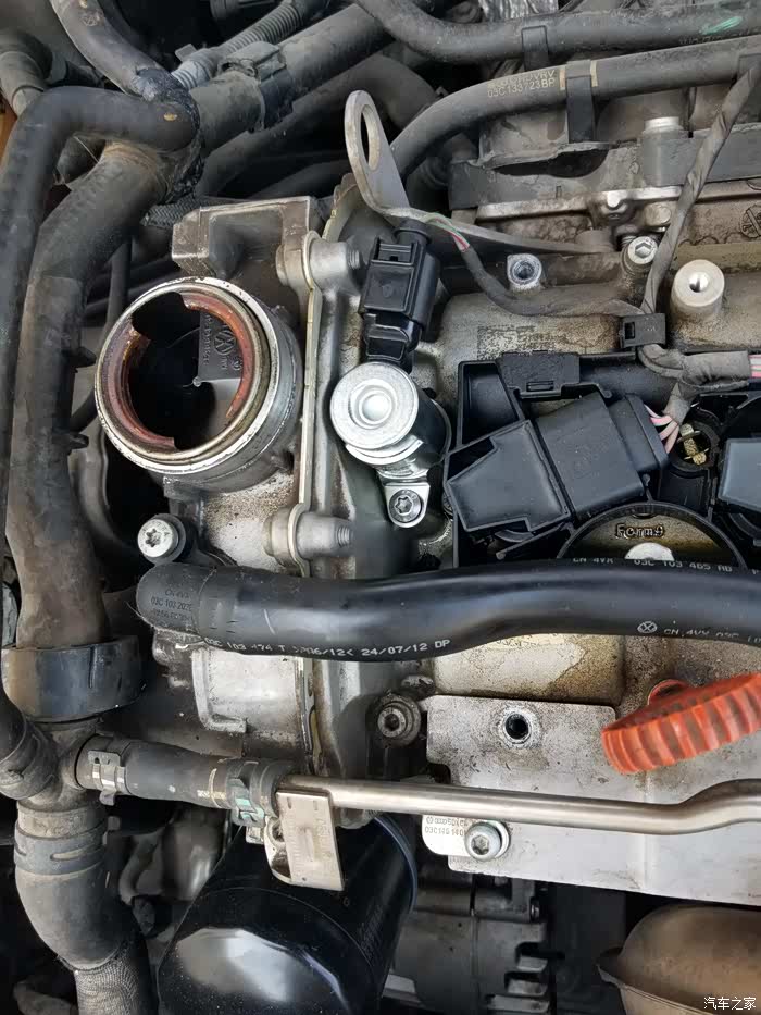

先拆掉这个T30螺丝。
再拔掉电磁阀插头。
用一个平口螺丝刀从后面撬,很容易就撬开。
新旧对比一下。
能看见发动机里面的机油。
这个槽里机油确实不少。
