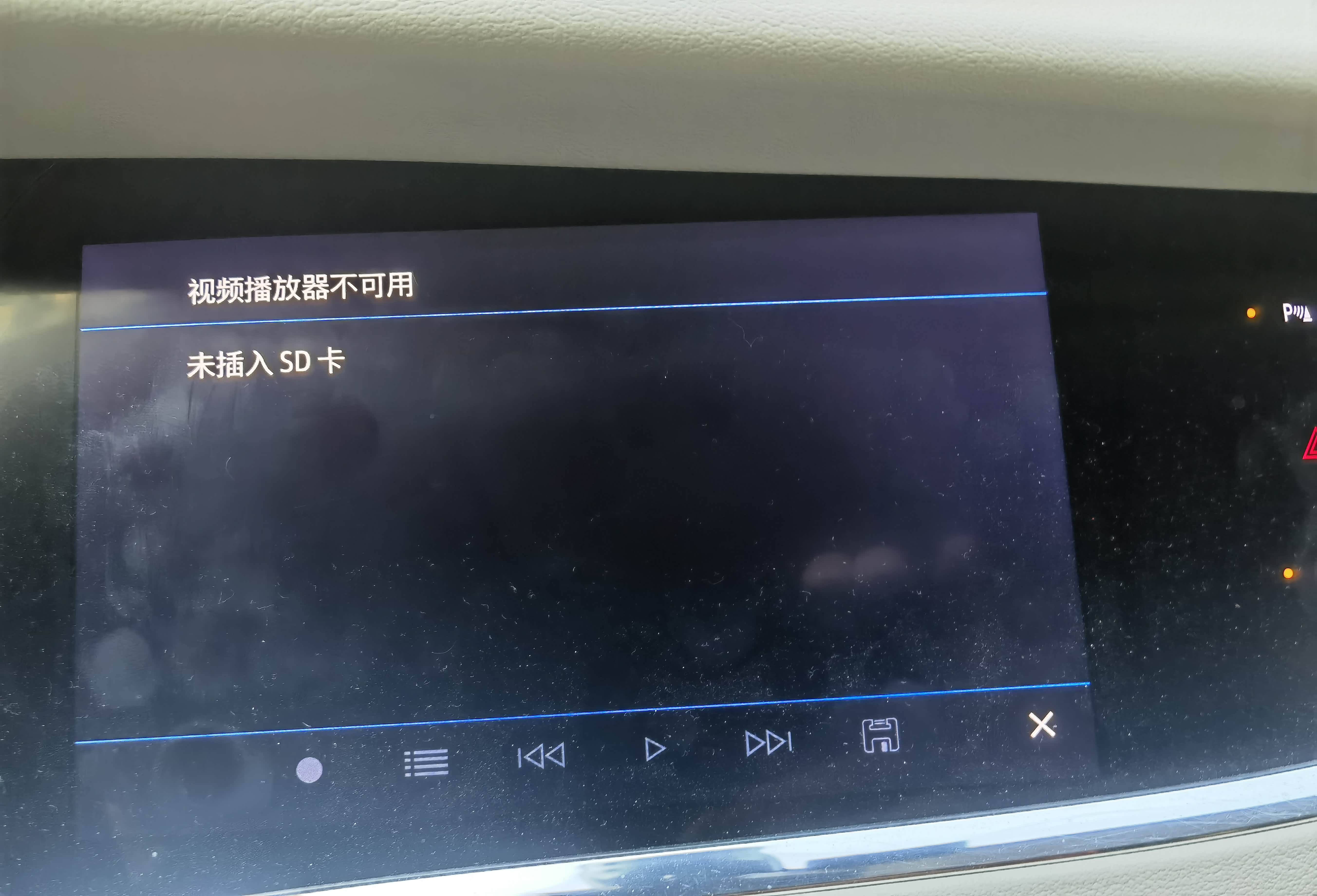

原来32G闪迪高速,我以为卡坏了,买了张新的64G,插进去还是不识别。电脑上是能读出来的。360几个探头都是好的,现在就是不记录到卡上了,怎么办?

检查内存卡格式:行车记录仪通常默认支持FAT32格式,而64G及以上的内存卡格式一般默认为exFAT。你可以将64G内存卡通过读卡器连接到电脑,右键点击内存卡盘符,选择“属性”查看格式。如果不是FAT32格式,可借助Disk格式软件等工具将其格式化为FAT32格式,然后再插入行车记录仪试试。

按电子说明书上的要求购买32G,FAT32格式,读写速度快的就行。

32G的卡上电脑格式化一下,我的用了三年多也不行了,格式化一下又好了。

经过一系列测试,问题解决了:
①原先32G卡确实挂了,换了几台电脑都识别不出;
②64G卡好用,但是要用disk genius 或类似的软件格式化成FAT32, exFAT不行
