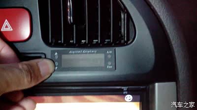

第一个准备安装的位置:
第二个准备安装的位置:
第三个准备安装的位置(实际位置):
