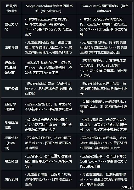

豪华与尊贵、铂金悬架系统对比
豪华与尊贵、铂金四驱系统对比

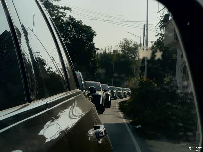

周末参加了厂家组织的自驾游活动中,特意选址在“广东秋名山”之称的南昆山,也是我提车后第一次跑山路。蜂鸟底盘确实展现出了卓越的稳定性与平顺的震动过滤能力。每一次过弯,车身姿态都能保持稳健,侧倾控制得很好,悬挂能够提供足够的支撑力,
在城市道路和高速上也提供了同级SUV中优秀的操控性和指向性。当然了,与同级操控型轿车无可比性。
南昆山“五连发夹弯”。
一共去了12台车

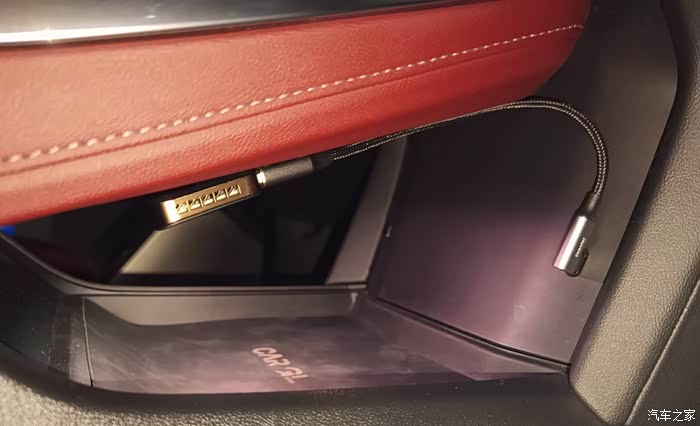

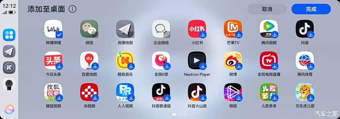

车机的智能化及可玩性跟新势力无可比性,XT5原车只有百度导航,而我习惯用高德。还好原车带有carplay,支持水果手机投屏,我是华为手机,也能通过hicar盒子投屏,丰富了导航和各类视频音乐APP的选择。
群里经常有车友问盒子的问题,某宝与某东都有官方旗舰店,牌子有“君X”和“南X”,我用的是后者,连接稳定无延时。
实拍图
系统截图
系统截图
系统截图(基本覆盖常用app)
系统截图(基本覆盖常用app)
使用盒子后:
呼叫“你好,凯迪!”,依然是车机回应你;
呼叫“小艺,小艺!”(华为手机)则是手机投屏系统回应你。

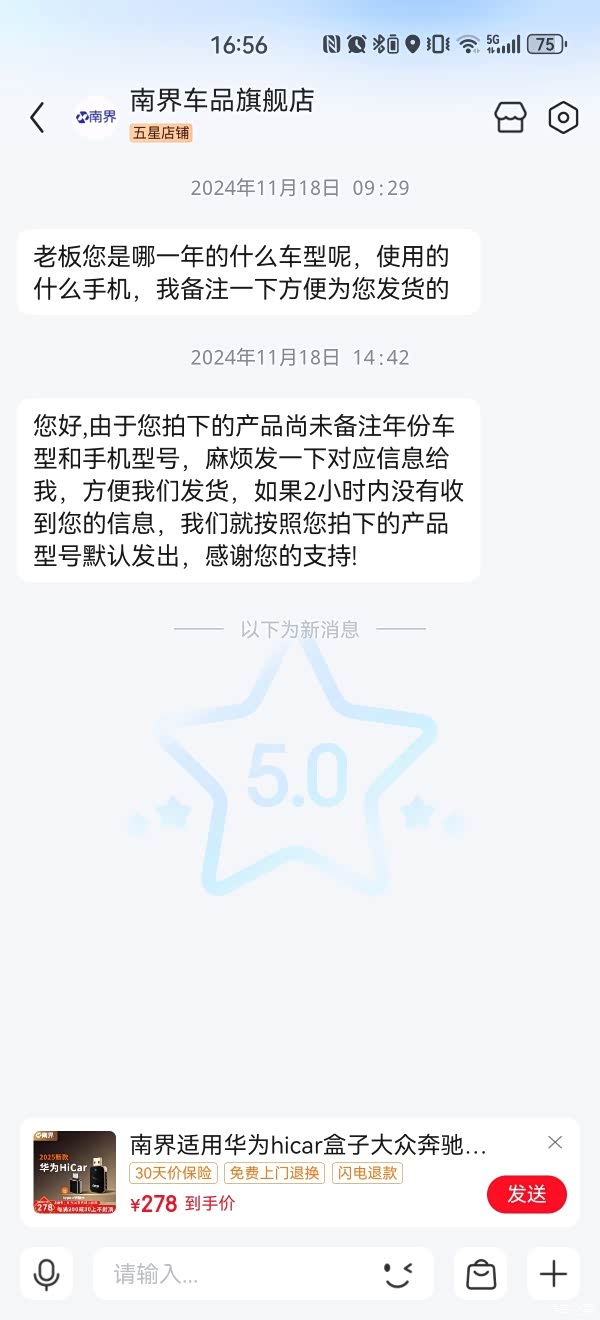

补:发帖后,不少车友私信我说,“南X”hicar盒子客服说不匹配、不卖。
首先说明的是,本人纯分享不带货,不构成购买建议。
再答复如下:
客服说的不匹配,估计就是因为投屏的四周,会有空余区域。
但即使用苹果手机直接carplay投屏的车友,也是同样的效果,异形屏无法完全填满的,且投屏区域分辨率会有稍微下降,这主要是原车9k屏分辨率实在太高了。
苹果手机carplay投屏效果,感谢“皖A-懒猫”车友供图
再是,因为我旧车一直用盒子,也因购物习惯,我11月选购时,并没有过多咨询也没有答复,就下单了!

可用无痕胶粘贴于储物盒顶部,不占地方不妨碍美观

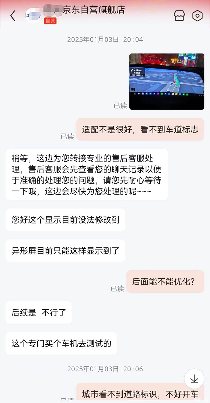

(补)粤E群友实测:
“君X”牌的Hicar盒子不完全适配,右侧缘画面会被屏幕的弧度所遮盖,全屏导航情况下,路标无法完全显示;
多菜单情况下,右侧音乐APP控制菜单无法完全显示。
感谢粤E车友供图!
感谢粤E车友供图!

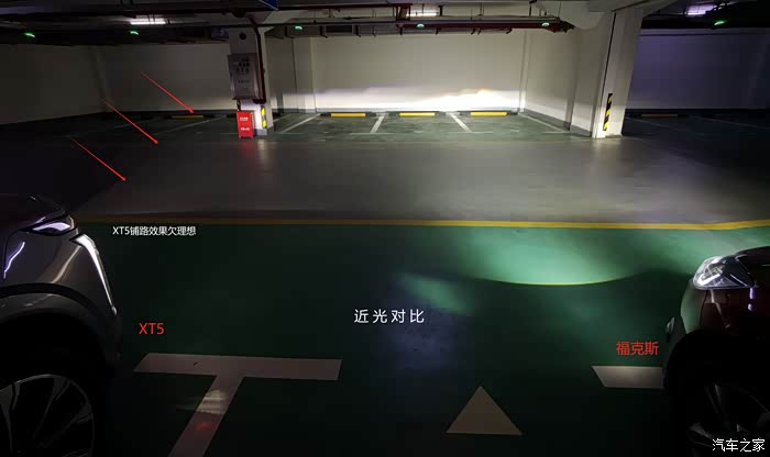

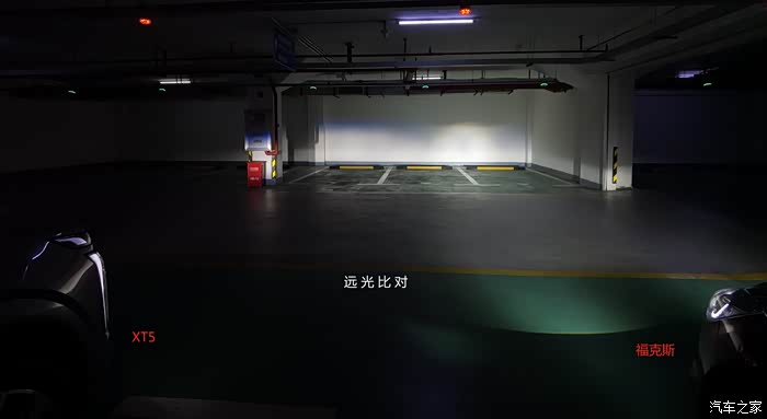

第三点:灯光表现未达预期
XT5的灯光设计视觉效果确实出色,单侧9灯珠,双侧18灯珠,流光迎宾模式格调拉满,但从实际使用体验来说,其灯光亮度和照路铺路效果在同级别车型中表现只能算“中规中矩”。
也可能是由奢入俭难,新XT5的灯光对比我改装过的旧车(“六近六远”灯组,其中包括激光透镜),表现确实差强人意。
而且咨询了好几家较大的改灯店,目前还没有专用的改灯支架,也没有先例。
CT6和锐歌虽有案例,但也是仅有一两例,远不及CT5改灯方案的成熟。
有专用支架的情况下,参考CT6和锐歌,单边可以安装6个1.5寸的矩阵透镜,可以选择做8近12远、10近12远或12近12远。有兴趣改灯的车友或者已经改灯的车友,欢迎多交流。
近光对比
远光对比

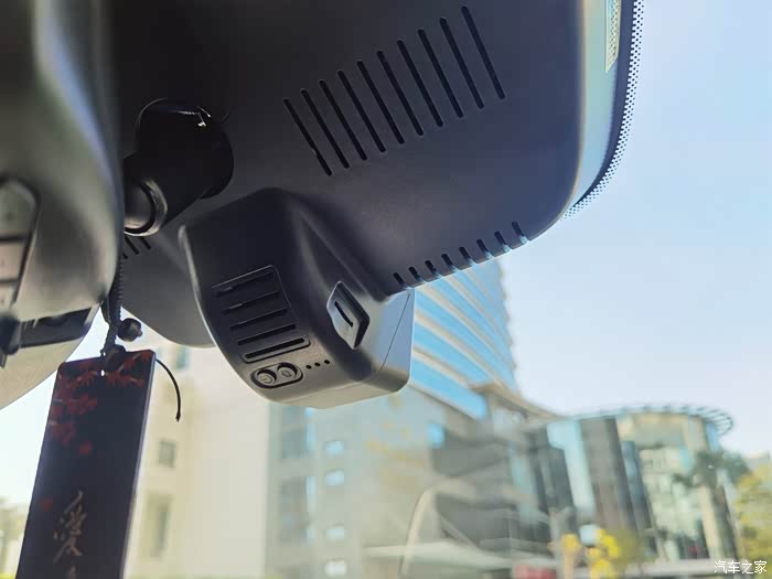

一是行车记录仪,4S店赠送的原厂记录仪是外置式,参考了其他车友的安装后效果,显得有些突兀。
我另外买了海康威视隐藏式的,4K,效果不错。
自己就能动手安装,但需要一点技巧和“大力出奇迹”,也可以选择到线下合作汽修店包安装。
提醒!自己动手安装的车友,记得把原车盖子中的四颗圆形卡扣和两个V形金属夹转移到记录仪盖子的相同位置上,以确保卡合牢固!

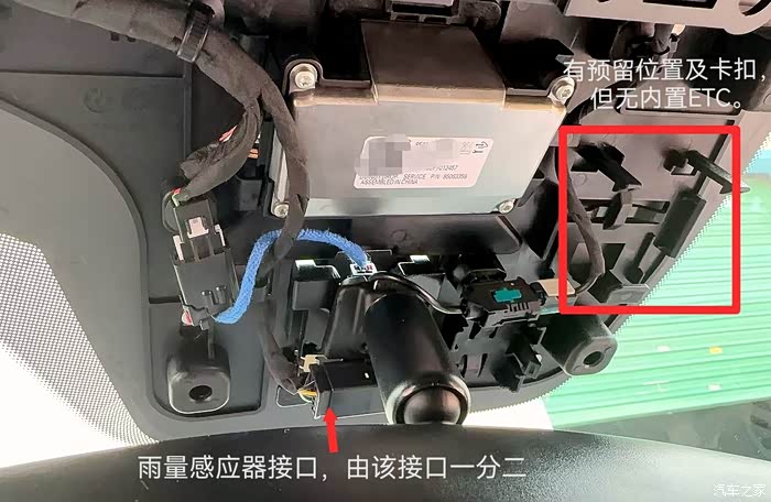

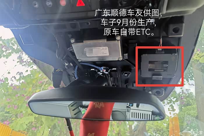

顺便明确ETC问题:
全新XT5中,99%的车没有自带ETC!跟是豪华尊贵还是铂金没有关系,跟车辆生产日期有一定关系。
目前300多人的车友群中,只有一位顺德车友与一位石家庄车友有原车ETC,车子都是在9月生产的,可谓天选之子!
感谢粤X车友供图。
而往后生产的车子,暂时未发现有原车ETC。安装记录仪过程中,拆下原车盖板后,能看到原车预留了ETC的位置和卡扣,但唯独缺少了ETC盒子。
我第一次拆顶盖时未拍照,感谢粤B车友安装时供图

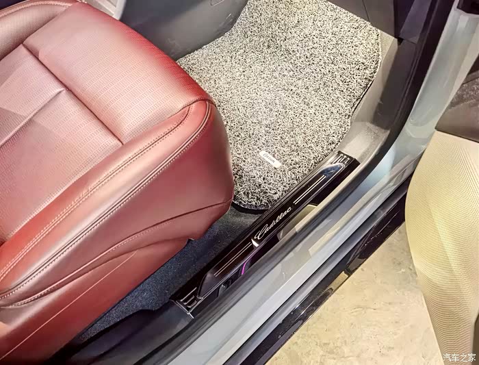

六、个人喜欢丝圈脚垫,旧车用过不同类型的,最终还是“钟情”丝圈,防滑、不显脏、不显沙石,用旧了买套新的替换即可。已有全新XT5专车版型,完全适配。
经常有群友聊有无必要装360全包,我认为看个人喜好吧,无绝对。
全包安装过程需拆座椅+部分位置靠硬塞,曾有一位目睹安装全过程的车友直呼心痛!ahl_笑
七、四门只安装了内侧门槛条,个人喜欢适当保护下的极简。
