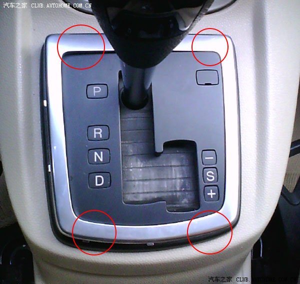

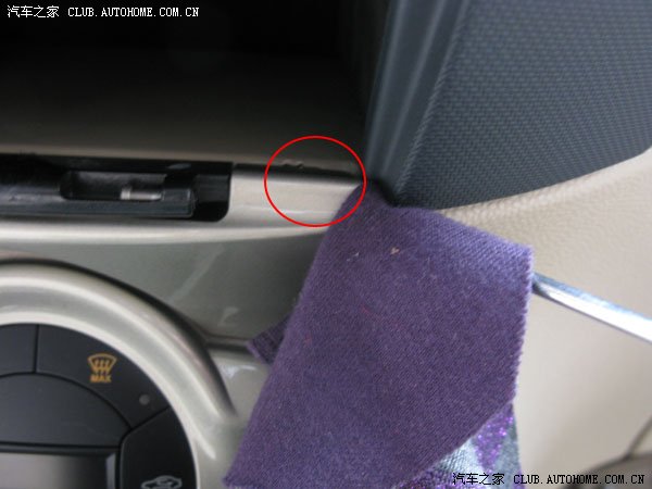

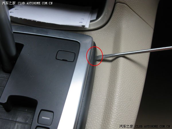

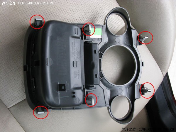

昨天下午闲来无事,近3点的时候,想弄一下中控异响的问题,参照之前论坛TX的图和经验开始DIY了,准备了一大一小2把一字改刀,先从档杆亮片下手,用小的起子小心的插入不要弄花了塑料件,4个角各一个小卡扣,第一次弄的时候心头肯定有点担心,不要怕,逐渐加大力度很简单的就搞定了。如图:
红圈所示是卡子的位置
红圈是撬的位置

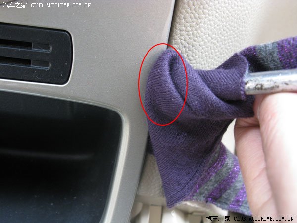

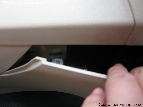

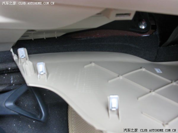

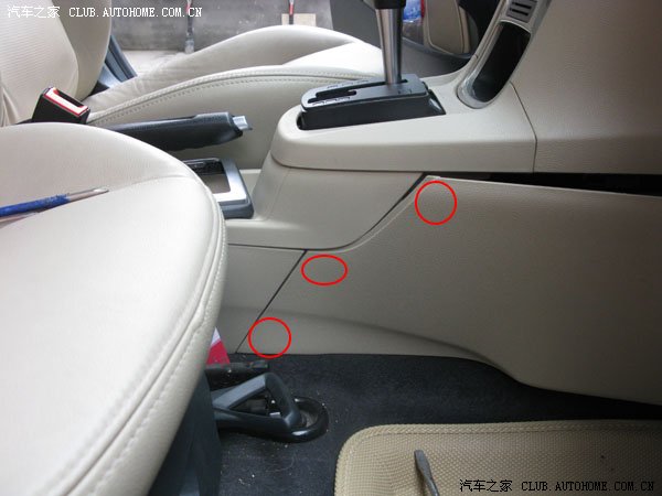

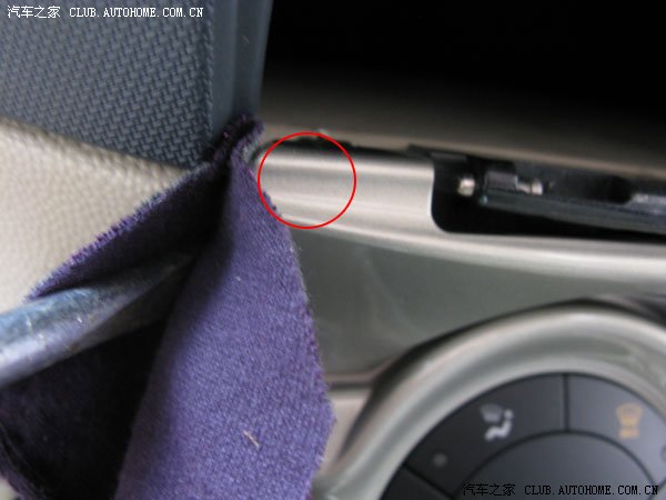

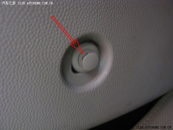

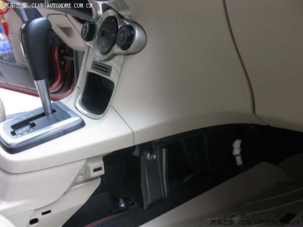

接下来要拆掉副驾驶室旁边那个挡板(就是装空调滤芯要拆掉的那个挡板,这个地方对于熟手可以不拆,我拆他主要是观察中控布局,以免留下遗憾),这个也很简单,先用小起子轻轻撬起这个小圆圈往外一拨就出来了,剩下3个卡扣,看我图的位置稍微用点力往外拔就出来了,拔的时候不要担心,垂直往外拔。

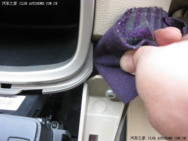

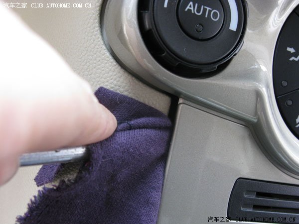

注意:从这个地方开始我为了不把塑料件的边撬坏,我在起子头部包了一层布。
用指甲抠出小圆圈一拔就出来了。
用手适当加点力就搞定
看卡扣的位置,垂直往外拔。

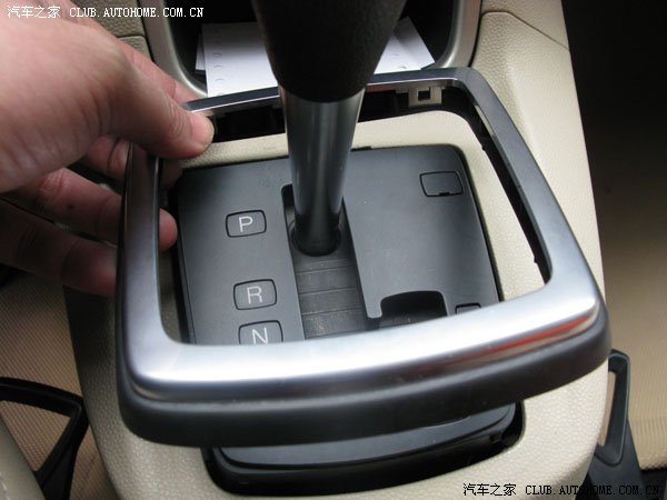

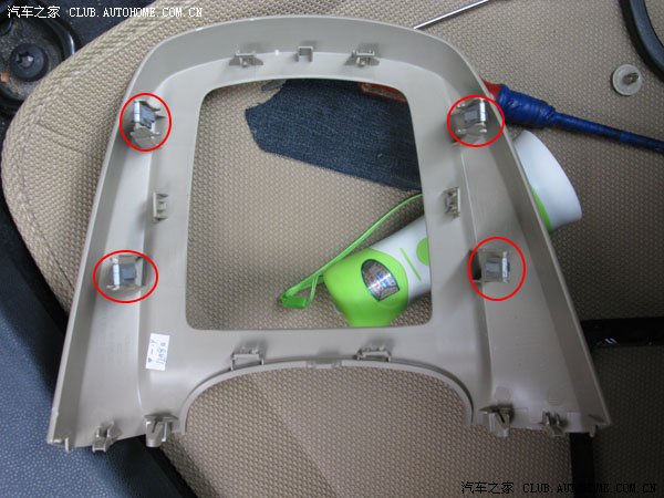

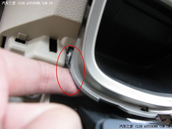

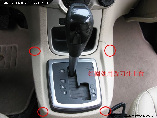

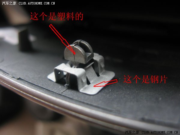

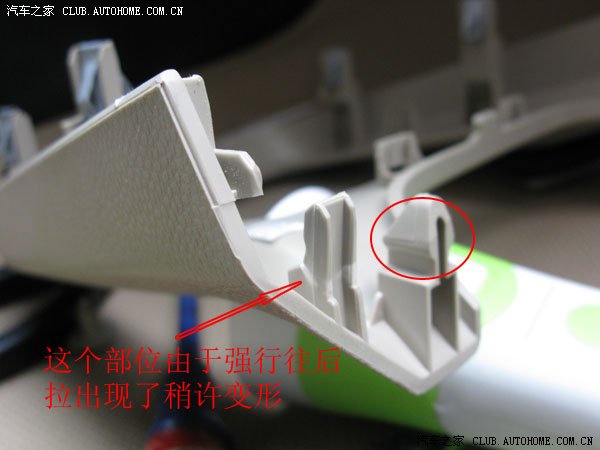

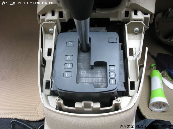

拆档杆大包围,其实这个难度是比较大的,主要是对大包围前面和空调控制器面板结合部位不了解,致使大包围前面的塑料卡件拉伤,好在问题不大。
要点:用大一字改刀稍微用力在大包围下面往上台,注意是台不是撬,然后改刀顺着翘起的边缘往前滑,在前面用力往上抬,注意所有的方向都是和卡扣方向垂直的(向上用力),否则就要折坏卡扣,力量由小到大,不必担心。

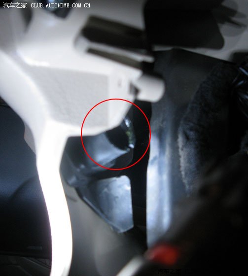

箭头所指就是往下拉的时候拉伤的,红圈是一个卡扣。

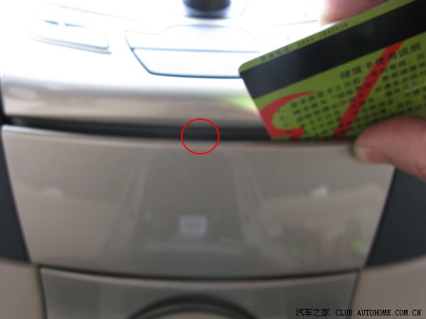

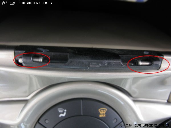

拆中控暗格这个最简单,看图:
在红圈处往外撬就出来了

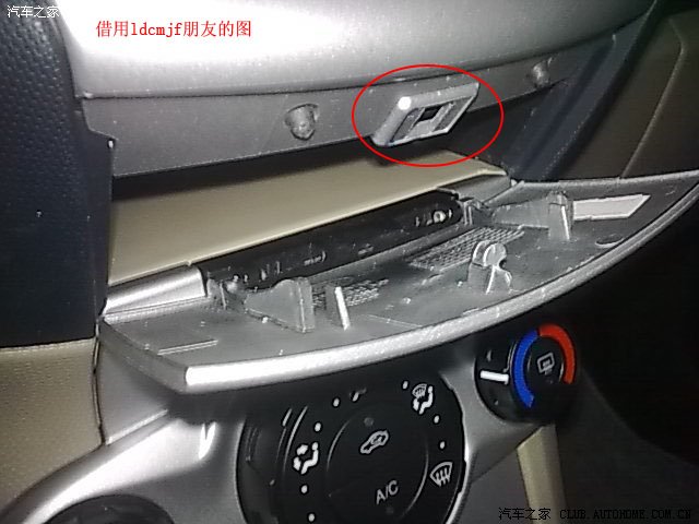

这个地方忘拍了,借用论坛TX的
用小起子把圆圈处的插销拔开,就可以取下暗格盖

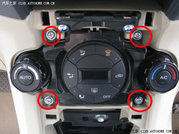

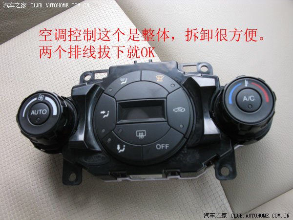

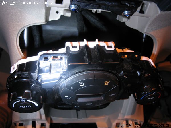

拆空调控制板,这个难度也不大,至少比档杆大包围简单。
先从最下面入手,看图中红圈部分就是用力的要点,下面2个卡扣用手就可以搞定,中间的用大起子稍微用力就搞定,最后是上面2个卡扣,用小起子从侧面插入用力往外撬,注意插深一点,不要撬坏了边缘,如果能从上面再用一小起子往下撬会好一点。

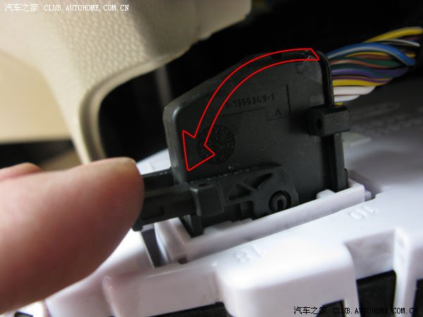

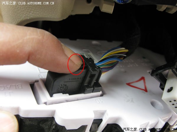

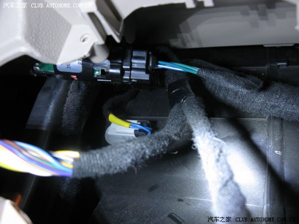

至此所有面板全部拆下,最后卸下空调控制器4个螺丝,取下控制器,用手按下总线插头上的塑料卡子,取下2条总线,就看到了我们要“修理”的传感器了。
在控制器背面有2条总线,如图所示即可轻松拔下

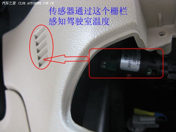

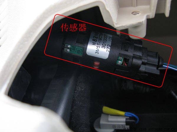

接下来就可以看到产生嗡嗡声让我们头痛的传感器
注意红圈的地方,我取下传感器,用手指伸进洞口就摸到这个栅栏,又仔细看了周围,确认传感器插入洞口后,唯一的“出路”就是栅栏,也就是传感器头感知的是驾驶室的温度,传感器的“身躯”是在密封的中控,所以如果采用捆绑法或多或少对空调有点影响。

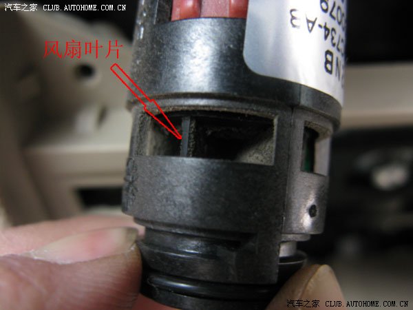

取下传感器,风扇上积了较厚的灰尘,我用棉签除灰,再用棉签蘸酒精清洗了一下。论坛上有位TX说滴机油到轴承,我试了试,缝隙太小放弃,试了几次想拆传感器,最终卡的太紧放弃。

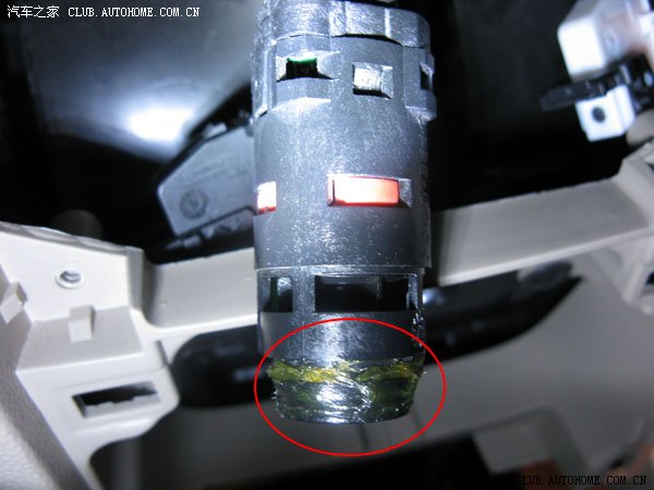

除去灰尘后我拿在手上(排除了共振的可能)通电试了下,任然有轻微的嗡嗡声,但很小系风扇的声音,和新车时一样(新车的时候也有声音但可以或略不计),然后安装再通电就不行了,此时忘了一位朋友的建议,用玻璃胶涂在胶圈上(下次一定准备好玻璃胶),我用黄油涂在了胶圈上,实践证明有效果(最好还是玻璃胶)。看图。
在洞口也抹了点
最后装上通电,没有了烦人的杂音

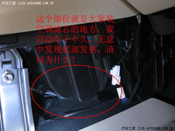

在安装副驾驶室挡板的时候,偶然发现这个部位发热,发热是在启动发动机后几分钟后出现的,请知道的朋友解答,谢谢。
看图
