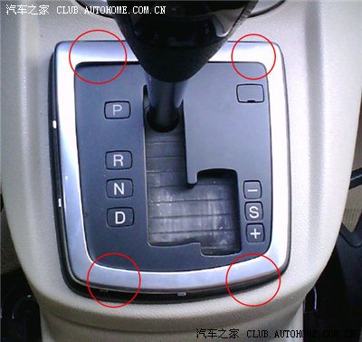

bage97 2010-12-13 22:20:46 发表在 主楼
昨天下午闲来无事,近3点的时候,想弄一下中控异响的问题,参照之前论坛TX的图和经验开始DIY了,准备了一大一小2把一字改刀,先从档杆亮片下手,用小的起子小心的插入不要弄花了塑料件,4个角各一个小卡扣,第一次弄的时候心头肯定有点担心,不要怕,逐渐加大力度很简单的就搞定了。如图:
红圈所示是卡子的位置
红圈是撬的位置
接下来要拆掉副驾驶室旁边那个挡板(就是装空调滤芯要拆掉的那个挡板,这个地方对于熟手可以不拆,我拆他主要是观察中控布局,以免留下遗憾),这个也很简单,先用小起子轻轻撬起这个小圆圈往外一拨就出来了,剩下3个卡扣,看我图的位置稍微用点力往外拔就出来了,拔的时候不要担心,垂直往外拔。
