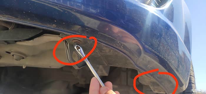

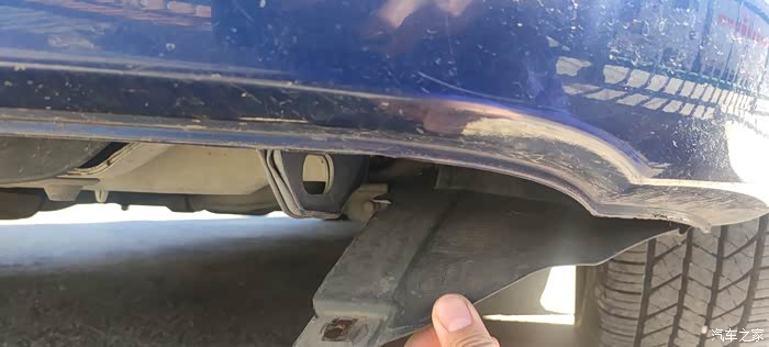

将车停到有路面差的台阶边缘,将前保险杠探出路缘,俯下身子会看到保险杠两侧下部各有,两枚螺丝钉用活手扳依次拧下,注意动作要轻。

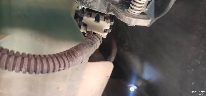

       拧下螺丝后慢慢向下拉塑料衬板,这个塑料衬板与车轮内衬是一体,要慢一点。手能伸进去就可以,这时你会看到雾灯后尾线插头,两只手向两侧轻轻掰卡扣,后尾插线就会取下

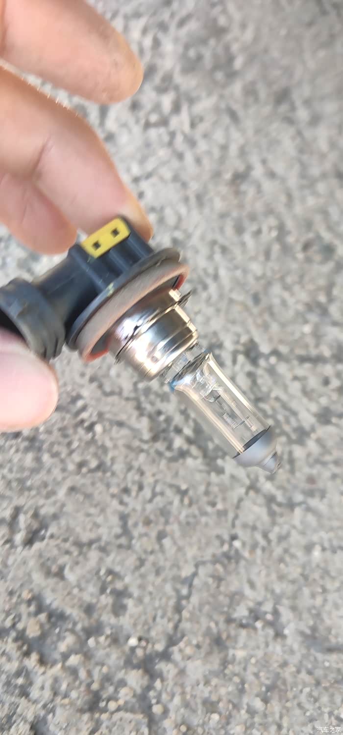

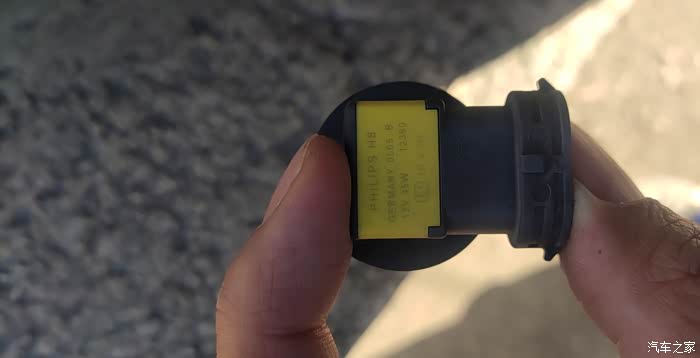

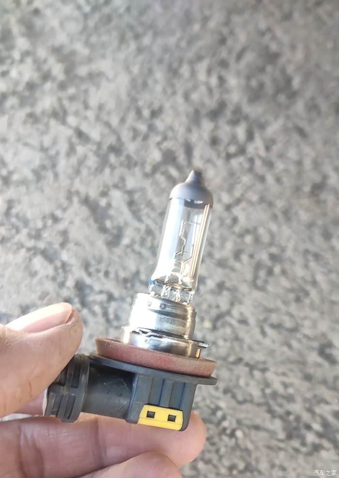

        这时用手把住车灯尾座,看好雾灯灯泡,可向一侧旋转,通过雾灯可以观察到,注意不要旋转反了。原厂雾灯灯泡被取下,原厂灯泡还是很好的,是飞利浦12伏35瓦卤素灯泡,型号h8。看着做工就非常好,建议保留不要丢掉。

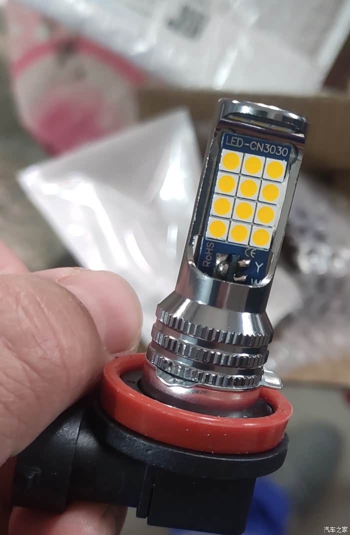

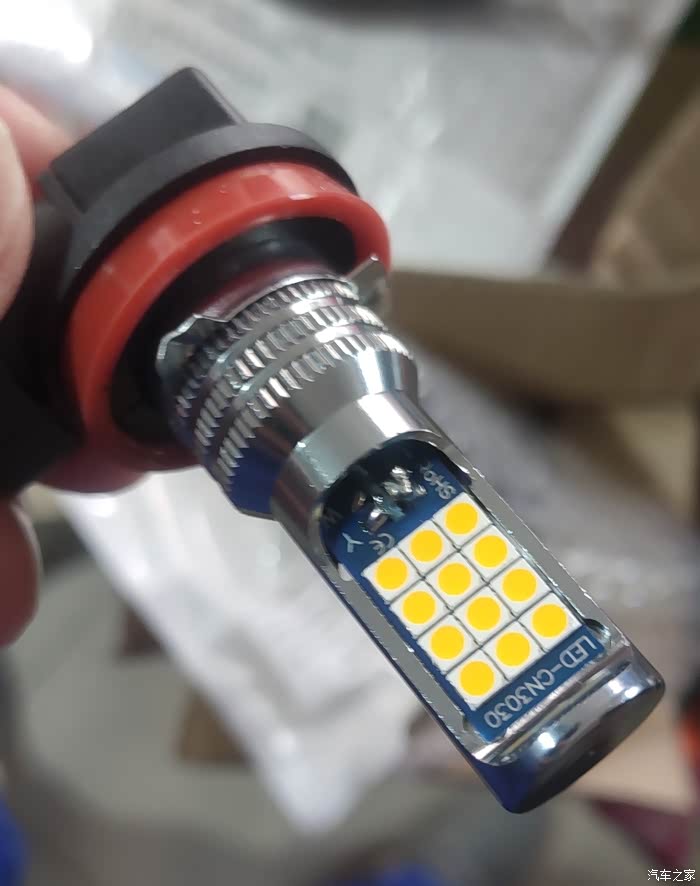

       下面是我在某宝上边买的LED 12伏35瓦的,h8,灯泡。不知道效果怎么样?是不是和原来的一样量?雾灯灯泡网上有35瓦,有55瓦两种建议,不要更换55瓦。
