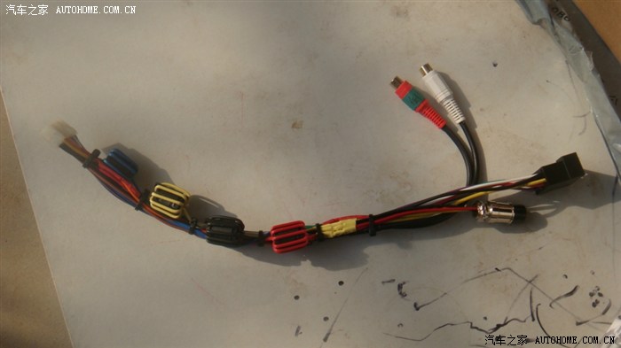

50元的免剪转换线束,卖家根据车型都对接好了,两条AV输入也集成在线束里,那个航空插头的母头是设计用来装车前在家里调试用的,有配套赠送220V交流转12V直流的适配器(上图最左上角就是了)。

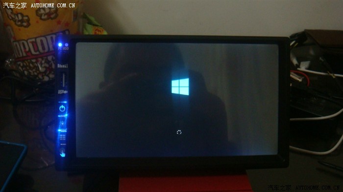

通电开机后,卖家给做的Win7的系统,因本人唯独对Win8有爱,所以到手后第一件事就是装Win8(Win8的Metro界面很适合车载电脑用,有了它基本不用再装中控软件了,但是要求分辨率必须大于1024x768,与7英寸显示器的物理分辨率不吻合,所以试用后果断换成了XP+CF)

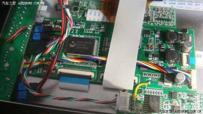

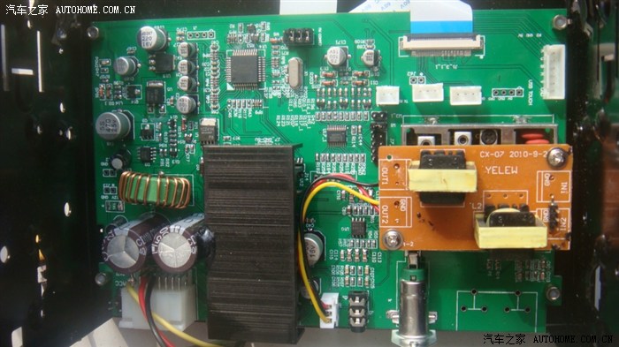

下图拍的是主机显示器的电路部分,最左边是主机面板的按键和指示灯等等的电路小板,往右中间最大块的是显示屏的驱动板,右下角的小板是触摸屏的驱动板,可以看得出来,选材和用料还是相当厚道的,电容用的全固态的。

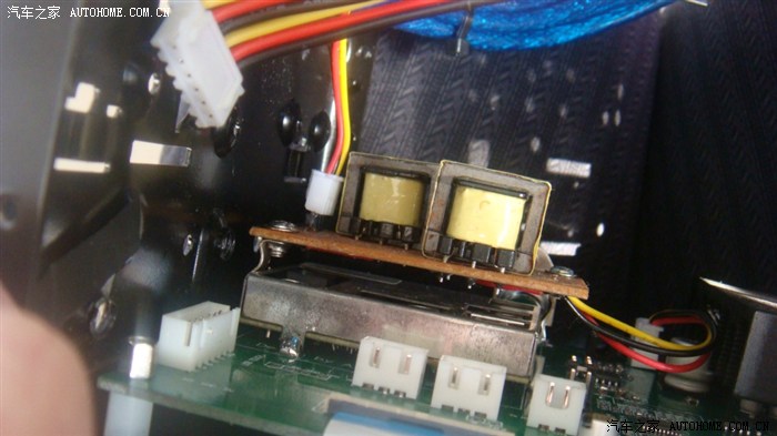

下图是中控板的一角,功放也集成在上面,那两个大块的元件下面屏蔽罩里面的部分就是收音机模块,也是集成在中控板上 。中控板的用料也很不客气,全固态电容啊,稳定性比普通电容强不少。

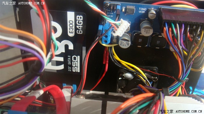

接着可以看到下图中左边是64G的Tigo固态硬盘,右国是ITPS电源模块,必须的全固态电容。右下部是一个散热风扇。
主机背部还一个散热风扇,再加上CPU也是主动散热,所以全机三个风扇,是不用担心散热的问题了,三个风扇齐转,噪音也还可以接受,实际装车时体验,比发动机的声单小太多了。
中控板的全貌,淘宝挑了很久的车载电脑了,也看了不少,购物车里很多方案都选好在里面几个月,一直拿不定主意下单,直到最近看到这一套,没怎么想太多,就是它了,看来选对了。
左下偏中黑色部分是功放的散热部件。

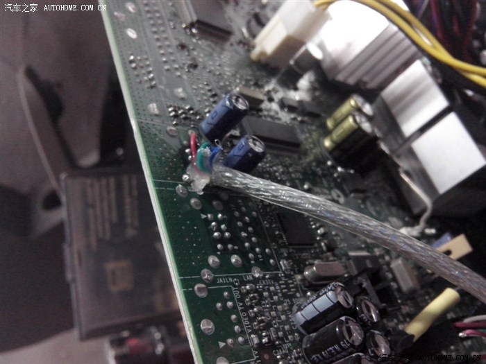

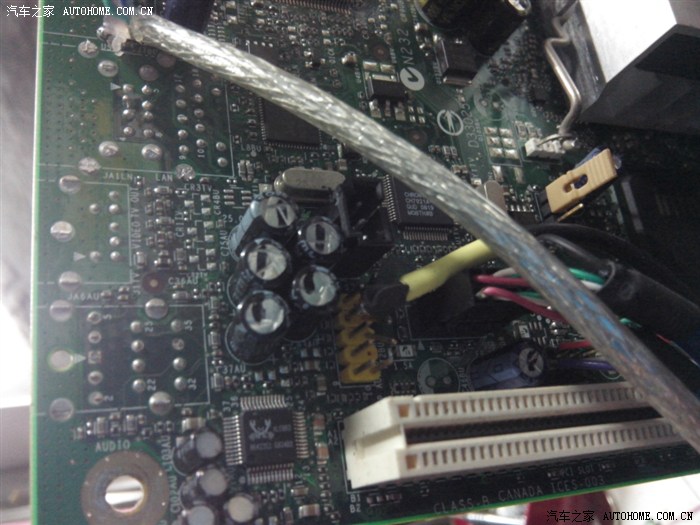

电脑出厂时给设置了四个后置USB接口和一个前置USB接口,但我发现主板上还空有一个没用上,就找来一条USB延长线,公头一端剪掉,焊在了主板了,这样后面就又多一个接口了,多多益善嘛!

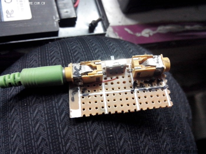

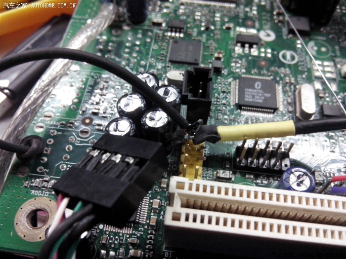

前置Mic就是从下图中间部分那个HDA插座上接过去的,就是黄色热缩管那里,仔细考虑了下,主机装在风2中控台那里,Mic离我的嘴巴还大半米远呢,蓝牙电话通话时对方难免感觉声音小,索性一不作二不休,接一条线出来,加一个切换开关放副驾驶手套箱上面的孔洞里,然后搞一好点的话筒夹在驾驶位遮阳板上,这样离嘴就只有20公分左右了,还可以弯曲一下直接到嘴边上。
(下图里还是出厂时的前置MIC接线)
找了条三芯的耳麦线(下图中左边黑色,另一端延伸到机箱外,带完好的3.5毫米插头),取线接到插座上,和出厂时的接线配合,当然接法得做些改动。
以前装F0的车载电脑时就买来的实验板一直闲置,现在有用处了,在一块闲置的3721模块上面拆下两个3.5毫米插座,然网吧用的烂耳麦的麦克开关也拆一个,加上无敌飞线,成了,下图里可以看到,左边的3.5毫米插座旁标着PC,右边标着MIC,中间的开关拨到左档打开车载PC主机前置麦克风,外置自动断开,拨到右档就切换到另外延伸出来的遮阳档麦克风,主机前置麦克则断开。由于没买到合适的麦克,所以这个切换装置先预留在副驾驶手套箱上面,以后买来了,直接插上拨下开关就完事了。
(蓝牙电话还是相当有必要的,由其2013年新交规对开车打电话的管控很严,蓝牙车载电话,安全舒心,谁用谁知道,装个卡拉OK软件,还可以K歌呢)

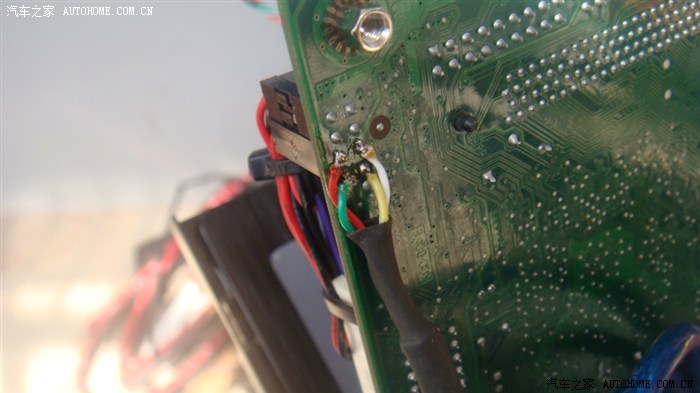

下图红绿黄白四根线就是接出来的开关机和重启按键的接线,红绿控制开关机,黄白控制重启,以后电脑随你怎么死机,我一个按键就重启。

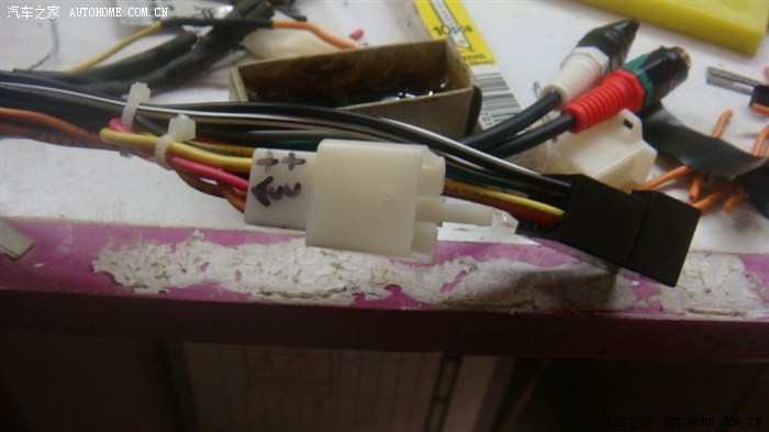

接下来把免剪线束上卖家准备的调试用航空插头剪掉, 焊上摩配城买来的的接插件。
如下图,母头插座上面作一下标计,方便日后维护(这样改造的用意到这里还看不出来,别着急,倒杯水慢慢往下看,后面还有呢)。

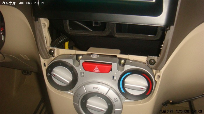

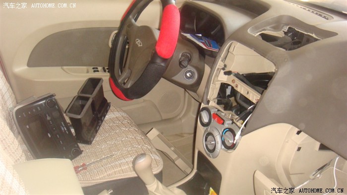

开始拆风2的中控台,拆的方法坛里一堆,搜搜就是,关键的要点就是刚柔并济。

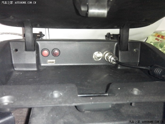

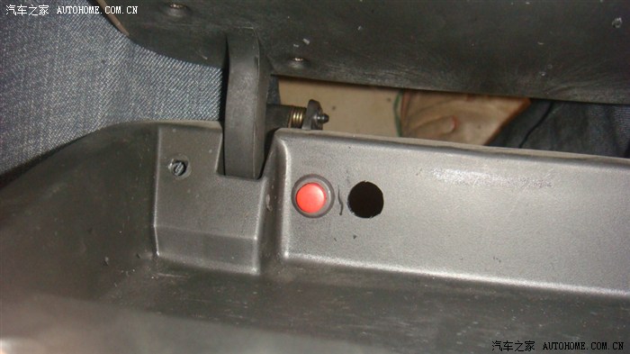

中控台上面的杂物盒也拆下来,它可是有大用处的哦。

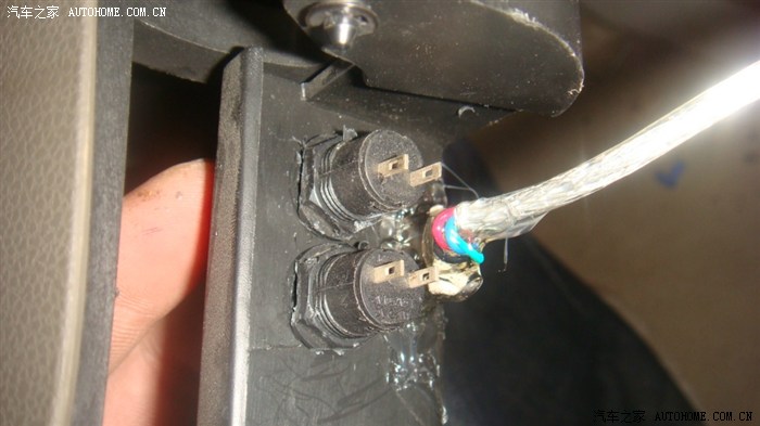

看到没,小改一下,装上两个无自锁按键开关,左边一个是开关机按键,右边是重启,还是个刚挖好的洞洞,悲据的没合适钻头,只能手工用手术刀抠啊抠,巨累!
这是杂物盒背面,可以看到两个开关的屁股,开关下面另开一方孔,用刚才加装后置USB时剪掉的公头, 剪口处再焊接一母头插座,用热熔胶固定好。
杂物盒右边也是关键,电脑装车后,日后如果需要调试,汽车电瓶耐不得拆腾,以前装F0车载时做系统加优化到半夜,第二天就打不着火了,所以得做万全之策。
这里在杂物盒最右边装一航空插头母头,插头左边是个六芯的拨动开关,两芯COM档一个接电脑主机的12V+,一个接主机的ACC控制输入,剩下四芯分两组,分别是风2的电瓶12V+、ACC钥匙电和配套适配器的12V+、ACC,拨动开关拨中间时,与另外四芯断开,电脑不通电,也就不开机,防止长时间停车不用时的电瓶损耗;往上拨接通适配器,断开汽车电瓶,往下拨时接通汽车电瓶,断开外置适配器。这样配套的适本器就不会在电脑装车后成废品了,以后需要做大量调试时,比如出了Win9换系统,就可以拖一排插用家里220V电开机了。所有开关啊插座等设计在杂物盒里,更能合理利用空间,又不影响内饰美观,当然这么多的线之类的,必要的地方一定注意加一保险丝,防止电路隐患。

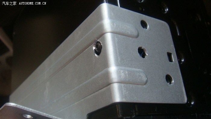

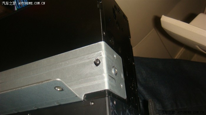

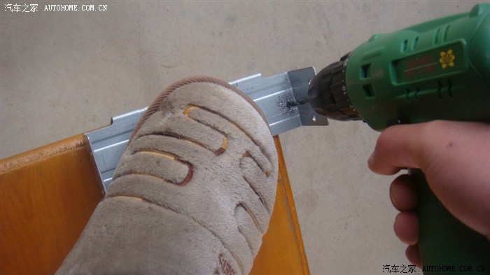

原车CD拆下的安装支架不能很好的配合主机两侧的固定孔位,得按实际需要另外打孔,毕竟世间车型保其多,不可能一个产品能照顾的面面具到。
由于主机底部有螺丝埋头孔伸在外面,所以先打个孔,把那两个埋头孔避开。
这是打好孔试装配的图,图中能看到那个螺丝的埋头孔,好大一内六角,呵呵
支架装好固定牢靠。

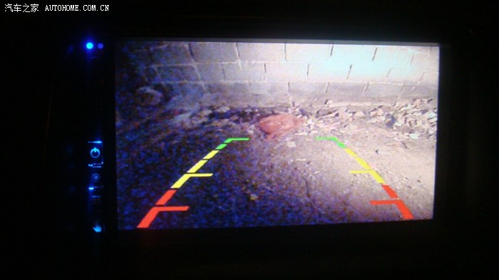

倒车摄像头安装也很简单,很多前辈都发过类似的教程,这里也不详说了,只是要注意一点,我最初安装时,摄像头正极接倒车线正极,为图省事,负极在线束里随便找了根负极线接上(因为我接线全部用的免剪线卡,不用剥线,钳子一夹就行),结果遥控锁车时,原车防盗喇叭声没了,锁车升窗功能也失效了,后来把摄像头负极接搭铁,故障解决。下图中左后轮处黑色硬毯下面就有倒车正极线和搭铁接线柱。
这是摄像头在牌照灯处安装好后的效果图。由于安装好后已天黑了,所以图没上面那些那么亮了,但也足够清析了。各位看官,多多包涵。
倒车摄像头的效果还是可以的,这是晚上拍的,看看怎么样,左轮处要比右轮处亮不少,因为摄像头是装在左边牌照灯位的,摄像头自带一组LED灯,补光效果显而易见。
开机了,Win8的Metro界面,可惜不支持小于1024x768的分辨率,截止到发贴时,已经换成XP了。

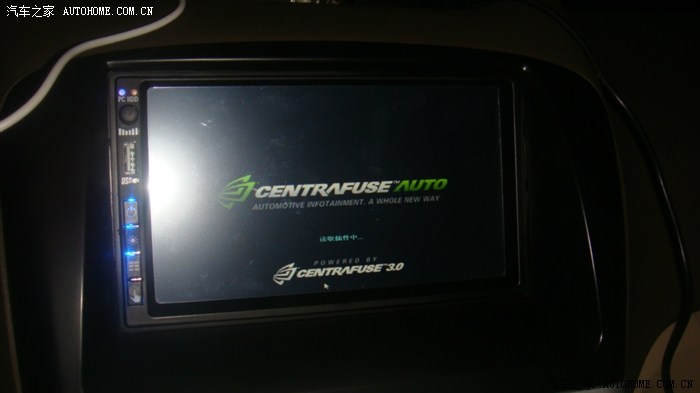

卖家随机赠送的CF中控软件,功能很强大的工具。

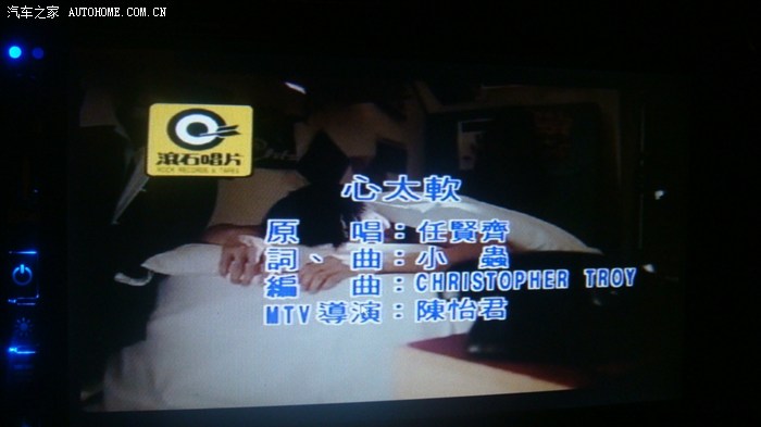

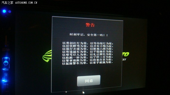

第一眼看到CF的进入提示,碉堡了,我瞬间被石化…………
放个视频

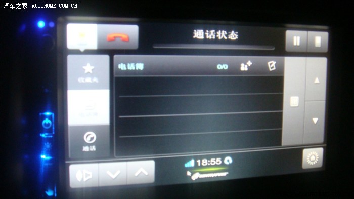

连接好手机,先打个10010试试用车载喇叭听联通MM的声音甜不,结果悲崔的一爷们接的。

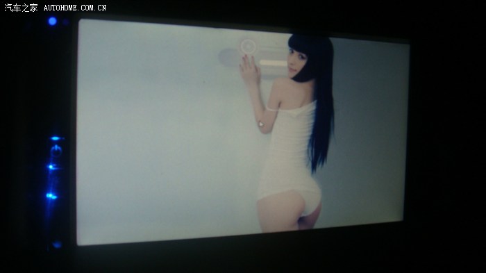

看看美女图,开车打盹时的提神利器。

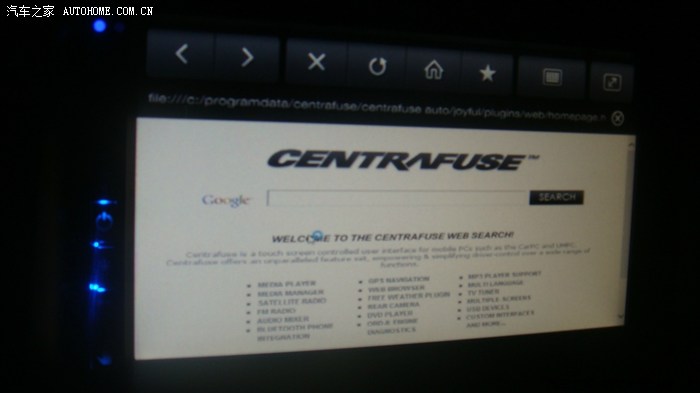

CF内置的web插件,可以直接浏览网页。

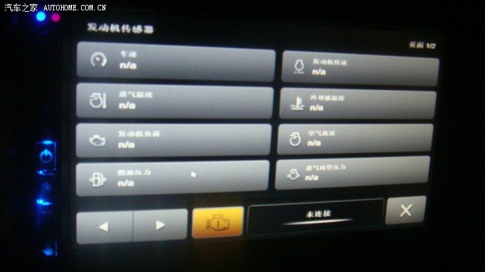

OBDII检测插件,因为下单时卖家的蓝牙OBD模块断货,所以现在还没有安装,以后等到货了,再买个来装车上。

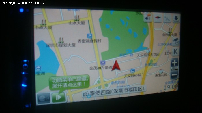

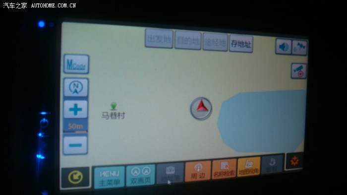

试试导航,凯立德
美行,这个是已定位的图,不知道会不会被人肉呢。最好不要往我家里扔炸弹哦。

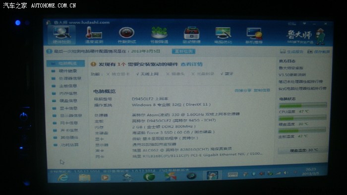

鲁大娘的检测信息,可以看到硬件配置和温度信息。

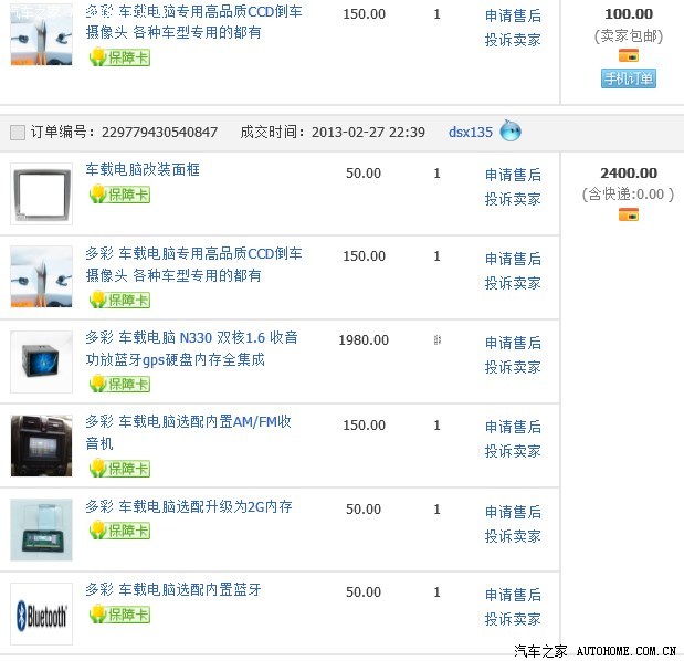

报一下改装的费用:
只给车友作费用的参考,无其他用意。
